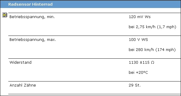

Nach dem Widerstand könntest du noch die Spannung messen. Also Helfer dreht Rad und du misst im Wechselspannungsbereich (meist AC-V bezeichnet) die Spannung und diesmal nicht den Widerstand. Sollwerte kenne ich jetzt nicht, müssten aber einstelligen bis unteren zweistlligen Bereich liegen. Wenn dein Multimeter Frequenz (Hz) messen kann, dann kannst du sogar die Drehzahl messen. Beide Seiten vergleichen.
Bitteschön :biggrin:
linker hinterer Sensor: Klemmen 8 - 9
rechter hinterer Sensor: Klemmen 1 - 2
[ATTACH]79780[/ATTACH]
[ATTACH]79781[/ATTACH]
Dankeschön :smile: Habe ich aber auch schon aus`m WIS rausgefischt und gemessen= eishockey:biggrin:

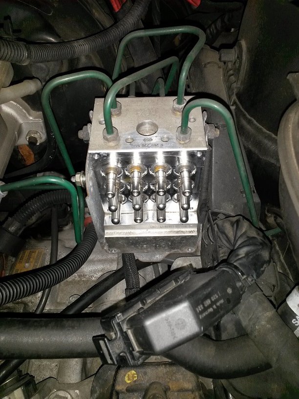

Guten Abend,
ich hab noch eine Bitte.
Mir ist aufgefallen, dass an der Verbindung zwischen Steuergerät und ABS Pumpe (5.3 ABS + TCS)
nur 5 der eigentlich 6 Stück Schrauben vorhanden sind (die mit Torx 20). :frown:
Könnt ihr bitte eine solche Schraube ausmessen?
Bin aktuell nicht zuhause und hab keinen Zugriff auf mein Auto und kann deshalb nicht messen.:redface:
Ich möchte mich drum kümmern und solche Schrauben besorgen.
Oder habt ihr noch ein zwei dieser Schrauben liegen? :eek:
Vielen Dank, Uwe :smile:
Die Schrauben sind M4x20.
Grüße
