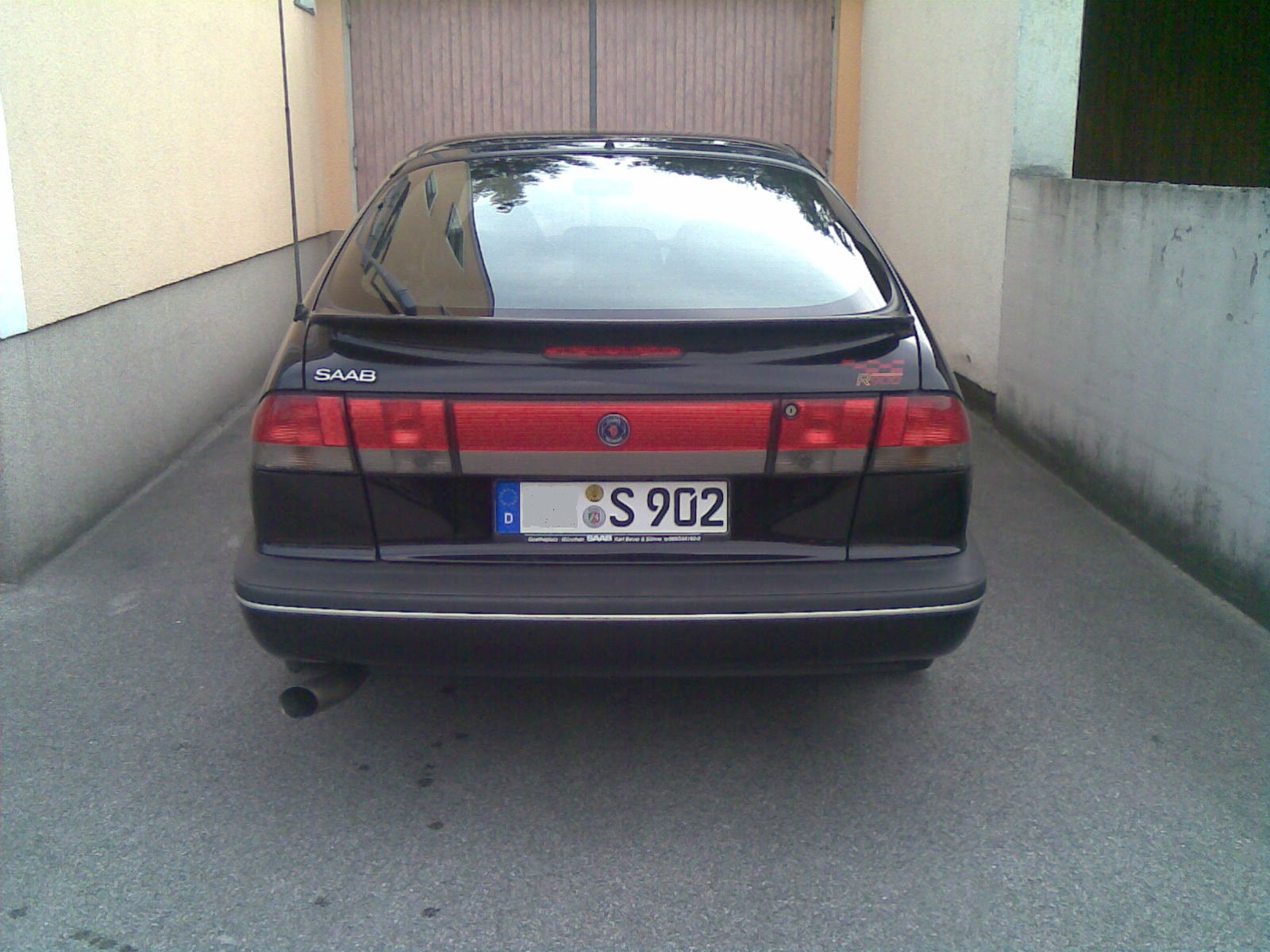

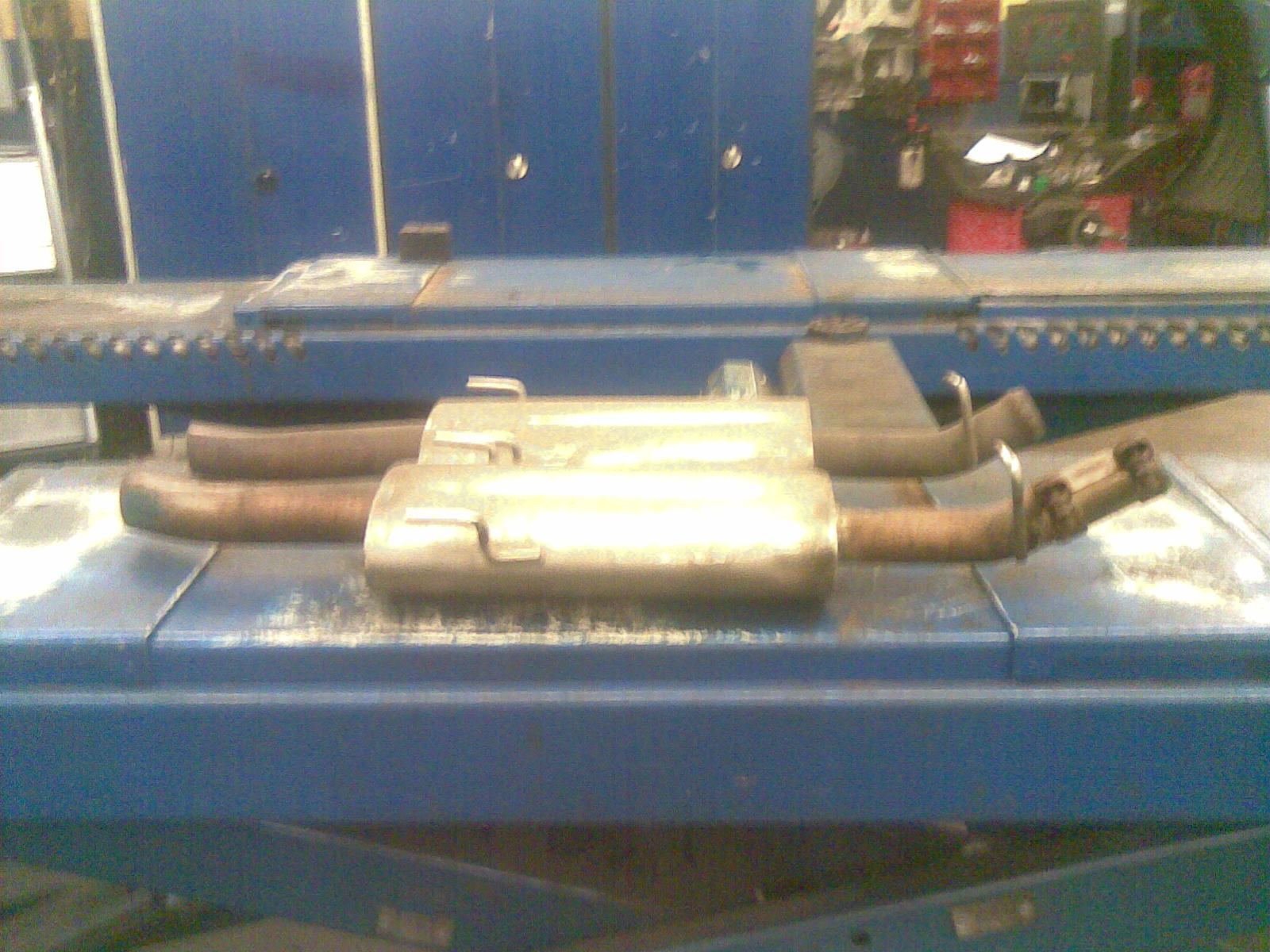

Ich hab die e-b-y Artikelnummer 390630304636 drunter. Keine ABE, kein nichts. Blöd. (Hab Fotos in Galerie und
Was mich wundert, die Halterung ist im Vergleich andersrum (das Endrohr würde so niemals hinten rausschauen). Auch der Abgang hinten vom Topf ganz anders. Ich glaube die Angaben sind in deinem link @[mention=7312]mf3366[/mention] vom Verkäufer nicht ganz richtig. Würde sagen der 85x150 mm Saab 9-3 Auspuff ist für den Saab 9-3 II gerichtet, kann das aber nicht genau sagen. (ich meine er hat es damals auch noch so verkauft..) Kannst Simons aber "vergessen" wenn du viel TamTam sound haben willst. Ist aber auch arg Motorabhängig.

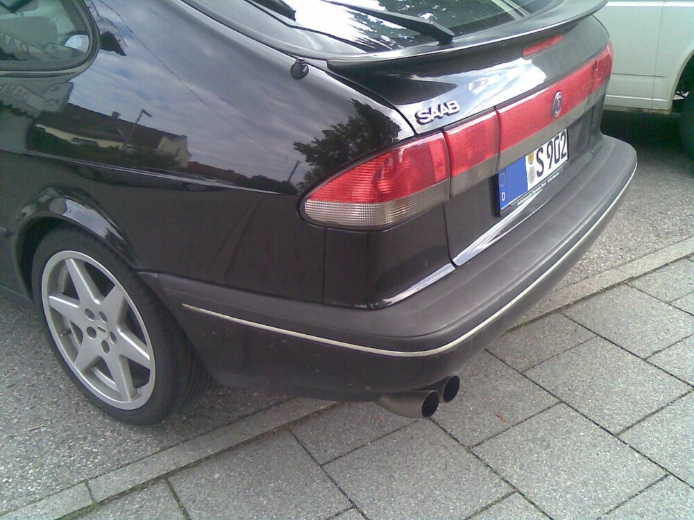

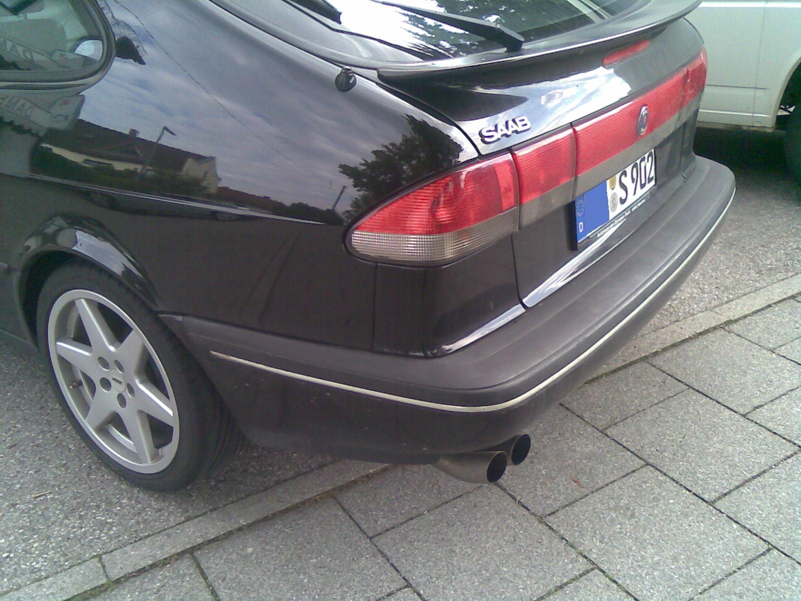

[mention=7312]mf3366[/mention]: Edelstahl, mit dumpfem sportlichem Sound und mit Gutachten auch für den 9-3 I :
ESD von Weinmann Motorsport, der beim R900 montiert ist..
Entweder WM 01 ( Einrohr )
Oder WM 02 ( Doppelrohr ) richtig laut.
Gibt es halt nur noch gebraucht. Im Marktplatz mal eine Suchanzeige aufgeben ?

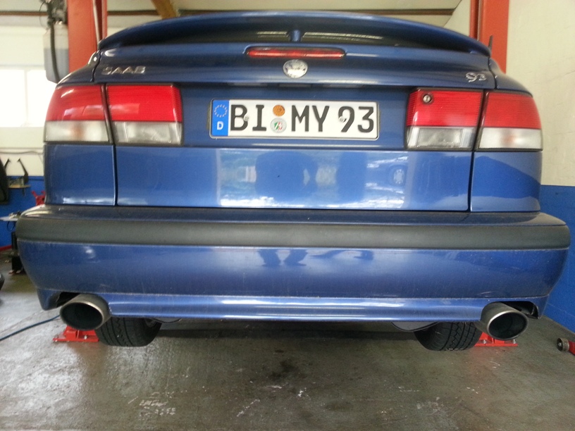

Hast du vielleicht ein Foto von den Endrohren montiert?
[mention=8340]algharb[/mention] So sieht das aus:
beim 9-3 passt der doppelrohr esd aber nicht, endrohre zu kurz, stoßstangenhaut verbrennt

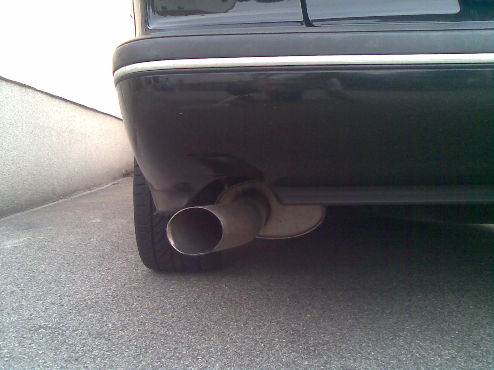

Der Endtopf hat auch die Ovale Form, hätte nicht gedacht das der so leise sein kann.
Meine Nachbarn haben sich auch schon erfreut darüber geäußert, weil ich zudem seit ein paar Tagen ein fieses Loch im Flexrohr hatte.... :ciao: Ich empfand die Simons Anlage nie als aufdringlich laut. Und doch konnte man mich bei der stets ruhigen Anfahrt nach Hause gut hören. Hmm...obwohl, die Simons Anlage kommt doch wieder dran. Zu früh gefreut. :redface: Oder wie wärs... das passende Auspuffendstück angeschweißt.
