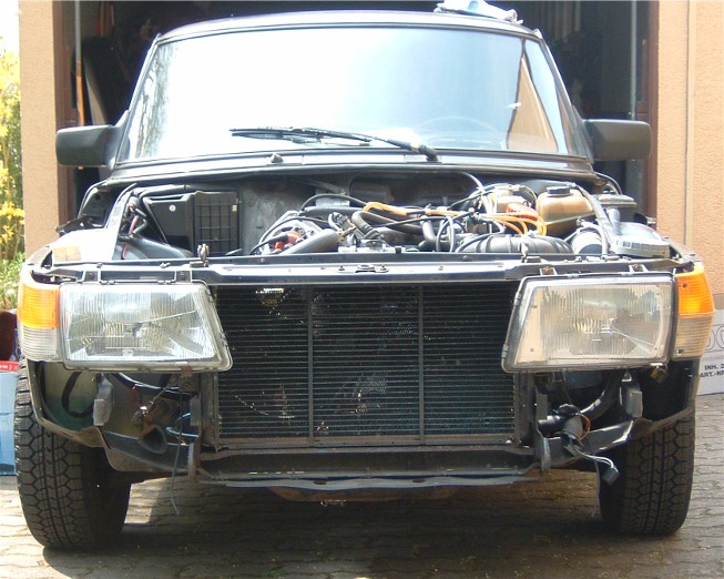

vielleicht hats der ein oder andere schon mitgekriegt... ich möchte Umbauen auf Gradschnautzer.. nachdem ich zuerst verunsichert war habe ich heute mal die Probe gemacht... war garnicht so schwierig wie gedacht...
Da ich kein Elektroniker bin hab ich nur noch eine Frage:
"Wie kann ich den Blinkerstecker umbauen?" 2 Exemplare von den Stecker hab ich ja... bloß die vom Schrägschnautzer haben blos 4 Kabel der Stecker für die alte Version ist jedoch 5 Polig.. hat jemand Rat oder vielleicht eine Umbauanleitung... Bei evtl. Umbau werde ich jedenfalls Fotodokumentieren und eine Anleitung schreiben.. *g* wenns funktioniert.

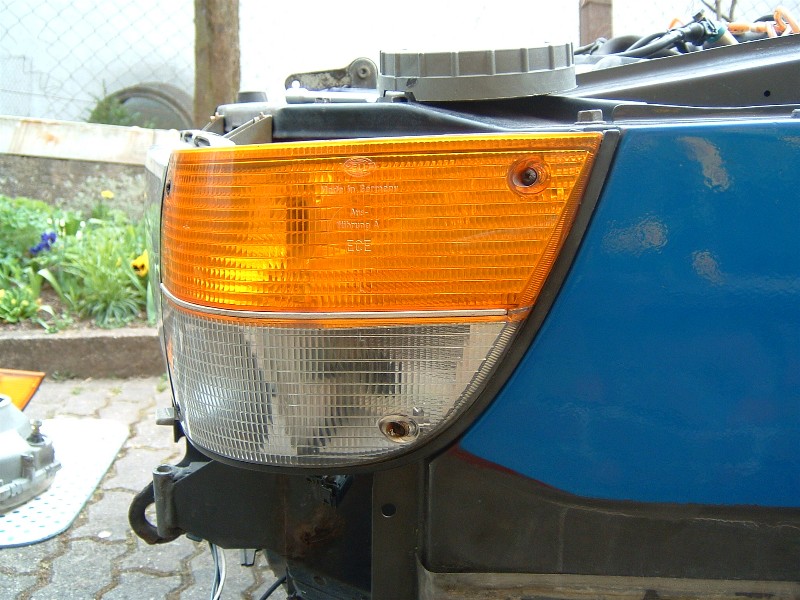

Hallo Jamaicaneisbär,
also der alte Blinker hat hinten einen Sechserstecker, aber es sind nicht alle Pins belegt. Mit einem Multitester bzw. Prüflampe kriegt man aber gut raus welcher Pin wohin geht. Das Sechsersteckergehäuse ist übrigens ein Standardteil (AMP "Faston") und gibt's sogar bei Conrad Electronic, ebenso wie die (wichtig !) unisolierten 6,3 mm Kabelschuhe mit Rastnase.
Eine Crimpzange für die unisolierten Kabelstecker sollte jeder Autobastler in seinem Werkzeugkasten haben, kostete vor 20 Jahren, als ich meine kaufte, ca. 25 DM beim Bosch-Dienst (Bosch-Teile-Nummer 8 787 954 002). Mittlerweile habe ich auch noch ein Profiteil von Knipex, aber dafür muß man 100 Euro liegenlassen, das lohnt sich für Gelegenheitsschrauber nicht.
Der Schrägschnauzer hat einzelne Fassungen, das heißt zu jeder Fassung geht ein extra Massekäbelchen. Die sollte man am besten in dem einen Kabelschuh zusammenfassen, der Masse hat am Steilschnauzer. Ansonsten halt die Kabel für Blinker und fürs Standlicht in extra Kabelschuhe und an den richtigen Pin im Sechserstecker eingeschoben.
Ansonsten gibt es Platz für eine dritte Fassung in beiden Versionen - ist für den "Zusatzrückfahrscheinwerfer". Das Kabel liegt auch schon, nur haben die Blinker in der Deutschlandausführung des 900 leider keine Plug-and Play - Funktion, beim Steilschauzer-Blinker fehlt der Mittelpin in der Fassung und beim Schrägschnauzer ist sogar das Loch für die Fassung vergossen.

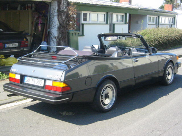

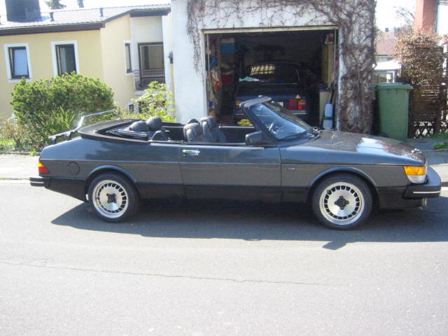

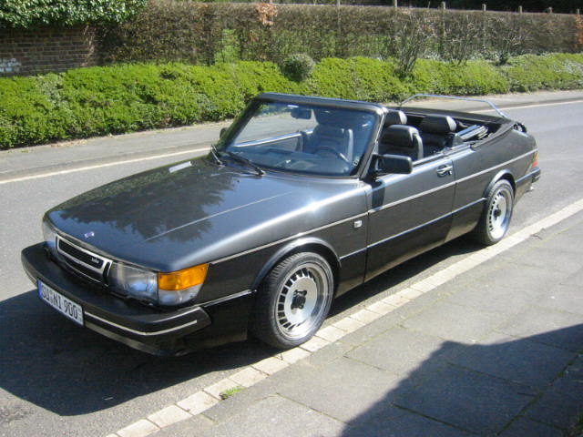

Du kannst mich bei Fragen gerne mal anrufen 02225-911194, den Umbau habe ich vor ein paar Wochen fertig gestellt. Bzgl. Rückfahrlicht kann ich dir auch ein paar Tipps geben. Alles nicht wirklich schwierig. Grüße Lars 1000freund
...noch ein paar Bilder...
...hier noch ein paar Bilder des Umbaus.
Umbau
und noch eins...
und wieder eins
:schnief ...sehr geiles Gerät!
@ Lars: Hammerteil! Nur den Gepäckträger würd ich immer schön in der Garage stehen lassen...

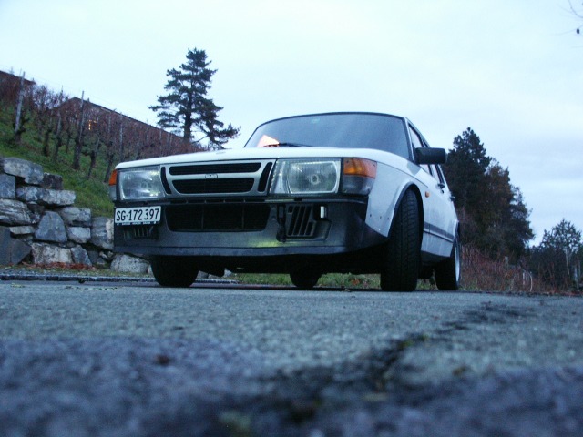

@ Blinkerstecker: als ich für meine ex-Winterschissi mal einen Schnellumbau von schräg auf gerade vollzogen habe, hab ich alle Kabel gekappt, Stecker draufgecrimpt und durch "Try & Error" die richtige Kombination gefunden :icon_lol
hat so ausgeschaut:

was mir grad eingefallen ist als ich das Bild von Griffins Winterschisssi gesehen hab.. Ich brauch wahrscheinlich noch so eine Unterkonstruktion bzw. Spoiler.Ohne, nur mit Stoßstange sieht das wahrscheinlich ziehmlich bescheiden aus, oder? Gibs da verschiedene?
Danke für eure Hilfe!
Jamaicaneisbaer
Genau, den Spoiler brauchst du auch. Nimm am besten den vom Turbo, der sieht besser aus. Der andere läßt die Front ziemlich "nackert" aussehen.

Wie siehts eigentlich mit den Scheinwerferwischanlage aus? Passt die vom Schrägschnautzer überhaupt noch?

Die Scheinwerfer-Wischer-Motoren passen nicht,die brauchst Du auch vom Steili. :00000504
