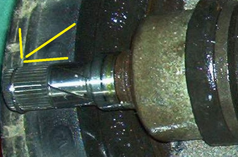

Noch ne Frage zum Sichetheitsring, der den Tripodetopf also die Welle im Differential verankert. Es heisst wohl mit "vorsichtige Gewallt" raus schlagen. Bleibt der Ring im Differential? Wen ja, wird die Welle beim Einführen in das Differential einrasten? Wo bekommt man diesen Ring?
du redest von diesem ring?
[ATTACH]75571.vB[/ATTACH]
brauchst dir keine gedanken machen!..............erst wenn er nicht mehr da ist!:biggrin:
@majoja02
Genau! Schade, dass das Bild unscharf ist, ich würde gerne erkennen ob die Welle im Bereich des Zapfens (dort wo auch der Ring sitzt, nennt man das so?) einen größeren Durchmesser hat, als der Bereich den die Buchse/Hülse umschliesst. Am Besten wäre natürlich der Bereich wo der Ring sitzt hat einen kleineren Durchmesser, als der Rest. Dann lass ich mir halt eine massschneidern und die gekaufte hänge ich am Spiegel als Accessoire... Lach, auch wenn das alles andere als lustig ist....

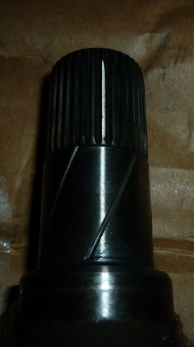

http://www.saab-cars.de/attachments/900-ii-9-3-i/127729-antriebswelle-hat-spiel-im-getriebe-p1040868.jpghttp://www.saab-cars.de/attachments/900-ii-9-3-i/127730-antriebswelle-hat-spiel-im-getriebe-p1040869.jpghttp://www.saab-cars.de/attachments/900-ii-9-3-i/127731-antriebswelle-hat-spiel-im-getriebe-p1040870.jpg

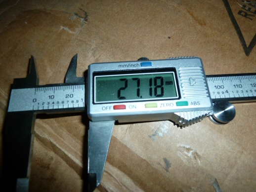

ist wie erwartet schwierig den Durchmesser zu erfassen. (wegen den schräg verlaufenden Kerben und Messgerät)
Die 27,18-27,20mm an der Lauffläche habe ich im Schnitt am ehesten gemessen.
Habe mir da wirklich Zeit gelassen. Ich kam bei beiden Achsen auf die exakt gleichen Maße. Vieleicht kommt das nahe an Originalzustand ran?
Die eine lange Seite der Antriebswellen hat gar keine Kerbe und auch keinen Ring. (ist den Schraubern hier bestimmt bekannt :smile:)
edit.
Es ist ein Ring (ähnlich Sprengring) in der Kerbe vorhanden. War schlecht zu erkennen, hatte zuerst geschrieben das der fehlen würde (irgendwie war ich blind auf beiden Augen, war aber auch ölig :biggrin:).
