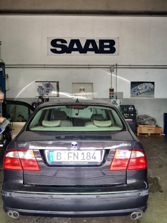

Ist die Check Engine Lampe an. ( ich nehme an irgendwas im lpg einspritzprozeß ist nicht nach normen gelaufen) LPG System ist gechekt neu programmiert usw.
Neue Zündbox ist drin. Kompletter check habe ich gemacht. Alles ist am Auto normal, keine Probleme. (überholtes Getriebe, neue Steuerkette..obere)
Ich würde aber gerne den Fehler auslesen lassen und löschen.
Kann mir jemand helfen?
Kann ich zu einer Opel Werkstatt auch? Die haben doch dasselbe Lesegerät oder?

ok, werde morgen vorbeifahren. Die nach Verona ist auf dem Weg!
Habe auch eine normale Werkstatt gesehen hier in Torbole, ob die auch weiterhelfen kann?
Das lesegerät muss ja nicht von Saab sein oder?
Danke für die schnelle Antwort!
MY04 sollte OBD2 haben und dürfte somit mit einem herkömmlichen OBD2-Auslesegerät auszulesen sein. Ich habe mir so ein Ding mal vor einer Weile gekauft und habe es immer im Auto liegen. Man weiß ja nie... :wink:
ok. Danke für eure Hilfe.
Ist das italienische LPG... die Prins VSI ist damit nicht so ganz zufrieden. War bei Saab 2 min. und weiter. Nach 500 km wieder.
Keinerlei Probleme jedoch die Lampe.. ab jetzt Sicherung nr. 17 raus und rein und weiter...

Ab und zu kam ( insgesamt 4 mal) die CE an.
17 raus und rein, weiter. Anmerkung: ist ab dem ersten tanken in Italien passiert.
Kann es sein dass das Lpg wirklich so anders ist?
