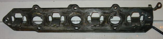

...naja - hast du dir dieses heatplate-geschwür mal angesehen...??? das sind schon ganz schöne brocken, die da in den ansaugkanälen rumhängen... nicht umsonst ist ja wohl bei den heatplate-turbos der ladedruck zur kompensation des strömungswiderstandes leicht angehoben worden...
Ehrlich gesagt nein. Nur im EPC. Und dort sieht man davon wohl nicht wirklich etwas.
...na dann...
