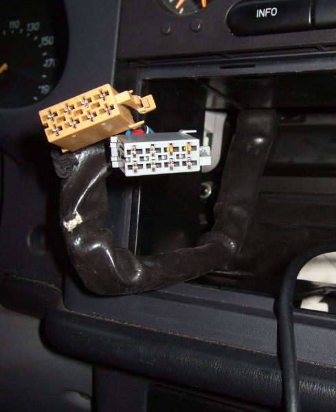

Dazu kommt, daß die ISO-Stecker an der ganz kurzen Leine aus dem Armaturenbrett kommen, weiter rausziehen kann man es nicht:
http://www.saab-cars.de/attachments/900-ii-9-3-i/125865-neues-vom-kupferwurm-motorlauf-stoert-radio-dscf5419.jpg

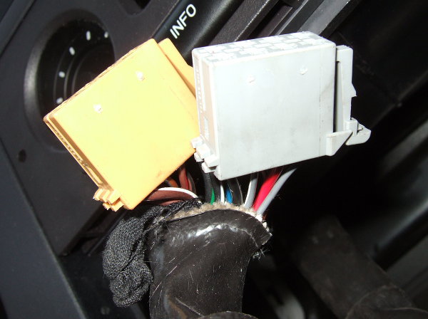

Die Belegung ist an sich klar, aber ich habe keine Lust, das auseinanderzuschneiden, um etwas dazwischenzupfriemeln. Denn wo die Kabelsammlung im einzelnen hinführt (oben hinterm Intrumententräger, sehr fest und bestimmt auch sehr verzweigt) und wie man das anschließt, entzieht sich meiner Kenntnis. Und das ganze Armaturenbrett nehme ich bestimmt nicht auseinander!!!
http://www.saab-cars.de/attachments/900-ii-9-3-i/125866-neues-vom-kupferwurm-motorlauf-stoert-radio-dscf5420.jpg
Tja, was mache ich nun? Die Stromzufuhr würde ich ja schon gerne filtern (da mein Problem sehr wahrscheinlich daran liegt), aber es gibt Sachen, die nehme ich nicht auseinander. Bei den richtig alten Karren war das irgendwie einfacher, hier sitzt ja alles verkapselt und zugebaut.
