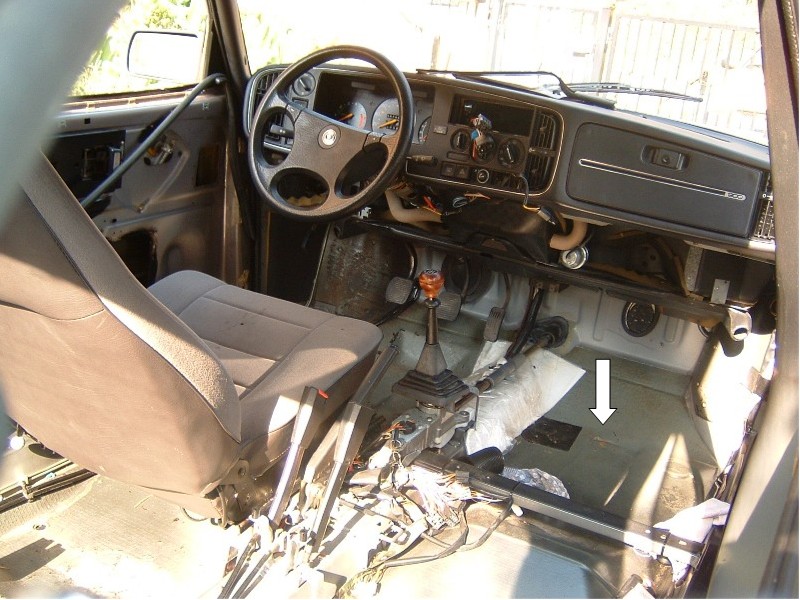

wie siehts eigentlich mit dieser Bitumen ähnlichen Rostversteckungsvorrichtung im Fahrzeuginneraum aus? Drunter rostet es ja bei einigen schön vor sich hin ohne das man was bemerkt bzw. sieht! Bei mir hatte eine kleine Aufwölbung im Beifahrerfussraum zu dem dringenden Bedürfniss geführt diese ganze Geschichte mal näher unter die Lupe zu nehmen. Ergebniss... ein kleines Löchlein! Na Prima... Mein zum Abschaber vergewaltigter Schraubendreher konnte nun dem Kat fröhlich ins Gesicht grinsen. An Anderen stellen hab ich diese "Aufwölbungen" nicht gefunden.
Ich will mein schätzchen noch sehr lange fahren! (wer will das nicht) *g*
Soll ich diese "Schutzschicht" komplett entfernen?? Was muss ich beachten bzw. wie kann ich diesen Schutz verbessern... Karosserie ist nackt! (bis auf diese Bitumengeschichte!

hier nochmal zur Verdeutlichung... sieht nicht gerade dramatisch aus, oder?
und dann kommt so ein 1x1 cm großes Loch zum Vorschein! Prima!

alles würde ich nicht entfernen. Schiesslich ist der Kram schallisolierend und schützt das Blech und den Lack. Habe die Andeckungen an den Rändern abgekratzt, bis ich in fest klebende Bereiche kam. Ansonsten habe ich überall mal angetestet, ob die Folie noch fest sitzt. Interessant wäre doch in Deinem Fall die Frage, ob der Boden von innen oder von aussen durchgerostet ist. Würde eher letzteres vermuten.
Steven
...klassische Stelle (normalerweise etwa 15cm weiter vorne), übrigens auf beiden Seiten. Das sind die Stellen, wo die Längsträger unter dem Bodenblech verlaufen. (Endpunkte!) Wenn die dortigen Schweißpunkte unter dem Unterbodenschutz frei liegen, kriechst von unten dazwischen ohne dass man es merkt - meist erst, wenn die Fußmatte nass wird. Und das ist schlimm, da man dank saugenden Schallisolierungen über der Bitumenschicht meist schon ein bis zwei Jahre mit der feuchten Suppe spazieren fährt. Also los - alle mal den Teppich vorne raus.
P.S. Bitumen drauf lassen und Schweißstelle mit Karosseriekleber von unten versiegeln!
