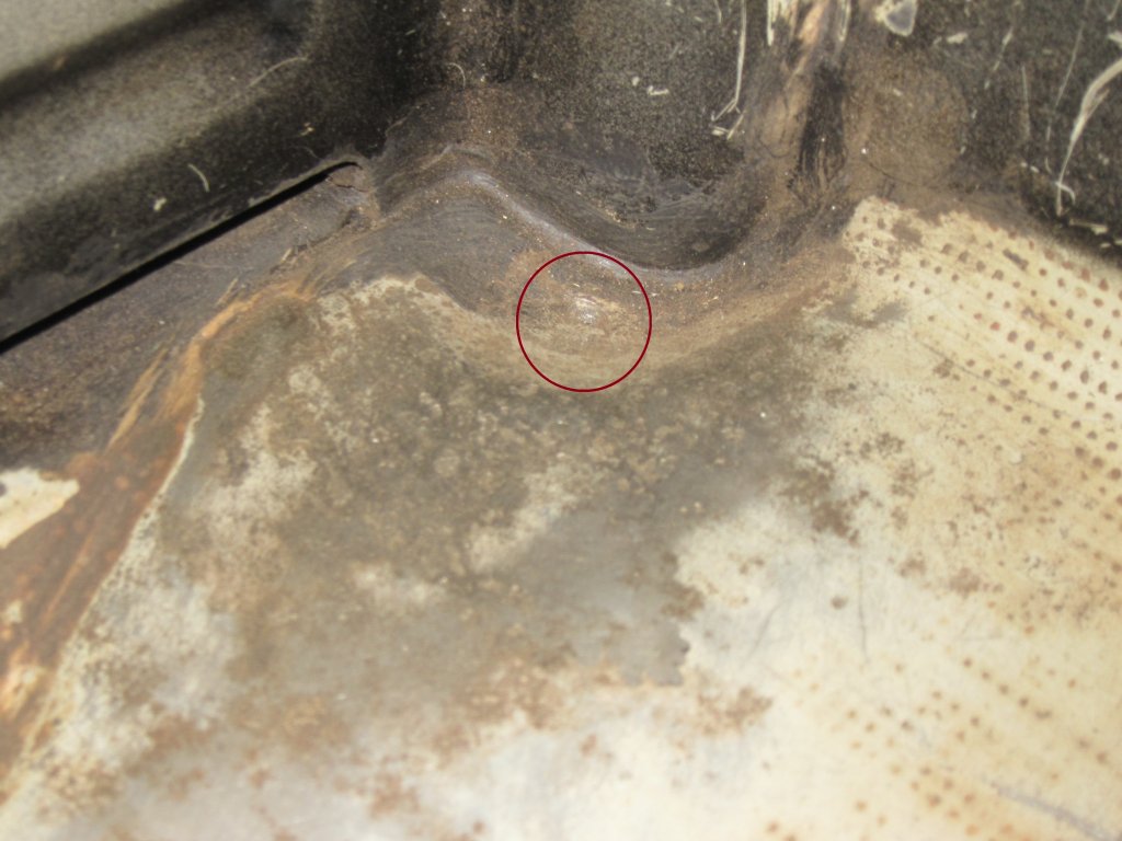

mein CC hat einen Schlauch Im Kofferraum Linke Seite, dort ist auch ständig eine kleine Pfütze und es rostet natürlich auch. Frage: gehört der Schlauch da hin?
Ablauf der elektrischen Antenne, sollte in der Nähe der Ablauföffnung des Kofferraumbodens liegen.
...und die Ablauföffnung sollte OFFEN sein.:cool:
Und die Ablauföffnung ist wo? Links mittig unter dem Notrad? Es rostet nämlich links gewaltig...
Eine kleine Ablauföffnung (ohne Gummistopfen gibt es direkt an der (bei Dir wohl rostigen ) Ecke.
Aussedem natürlich je eine grosse mit Gummistopfen (und beide auch auf der anderen Wagenseite.)
ALLE Abläufe müssen frei sein, damit der Boden innen trocken bleibt!
Also offen ist da nichts. Sieht auch aus als wäre schon einmal geschweißt worden, eventuell Ablauföffnung gleich mit zu geschweißt.. Wie soll dem das "Loch" aussehen, passt ein Zahnstocher durch oder ein Finger?
Mind. 2 cm im Durchmesser, eher sogar fast 5cm mit Gummistopfen.
An anderer Stelle hier im Forum kannst du ein Foto vom Kofferraumboden sehen. Die beiden mit Gummistopfen versehenen Löcher, sind die Ablauflöcher....
http://www.saab-cars.de/99-90-900-i/49952-beschichtung-kofferraumboden-erneuern-2.html Posting Nr. 18
Da in der Ecke sollte das kleine Ablaufloch sein - auf der rechten Seite ist auch eins. Durchpassen sollte ein Kabelbinder auf jeden Fall.
http://www.saab-cars.de/attachments/99-90-900-i/126829-schlauch-im-kofferraum-links-img_7557-kopie.jpg
Genau.

Genau.
da passt bei mir leider nix durch, total verrostet die Ecke.
Ist reparabel, wie so Vieles.:smile:
