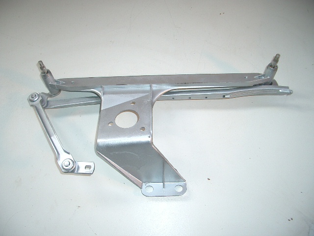

hat von Euch schonmal einer das Wischergestänge am 93er 900i 2.1 gewechselt?
Ich habe das neue Gestänge da, das alte komplett abgeschraubt, den Wischermotor raus.
ABER ICH KRIEG DAS ALTE DING nicht raus. Geduldsspiel? Doof?
Was mache ich falsch? :-)

Ich hatte das Problem vor kurzem auch. Muß gestehen, dass ich es mit etwas Brachialgewalt geschafft habe. Einfach das Blech zwischen Motorhaube und Scheibe ein wenig 'lüften' - mit sehr viel Gefühl. Am besten mit Hilfe eines zweiten Mannes und dann ebenso reinheben wie das alte raus. Es fehlen ja nur etwa 2 mm, um das Gestänge rauszukriegen. Ich weiß, es ist nicht die feien englische Art, aber es funktioniert auch ohne Ausbau des gesamten Motors. Und es sind weder Kratzer noch Beulen etc oder gar gesprungenes Scheiben übriggeblieben.

Ich habe mich gegen die feine Englische Art entschieden, nachdem ich den Weg, den Rene hier beschrieben hatte, einmal 'besichtigt' habe. Der 'saubere' Weg erscheint so lange als gerechtfertigt, bis man weiß, wie relativ leicht die Gewaltaktion vonstatten geht.
Mein Weg:
Das alte Teil habe ich einfach am Platz zersägt, so habe ich mir einmal 'biegen' gespart. Das neue Gestänge geht mit ein wenig Puzzle-Arbeit auf der linken Seite rein (wenn man davor steht). Für die rechte Seite habe ich dann ohne fremde Hilfe mit zwei Teilen einer zersägten Gardinenstange den Hebel aufgebaut. So kann man die erste Hürde überwinden. Die zwei dann mit angesetztem Schlüssel und einem kurzen, entschlossenen Hammerschlag auf den selben. Hat alles in allem 10 Minuten gedauert. Keine Schäden!
