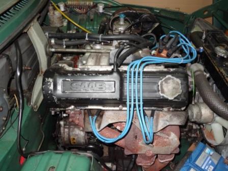

Der Wagen ist den Armaturen und fehlenden Lufteinlassöffnungen unterm Kühlergrill nach zu schließen ein MY ´70 und müsste somit den 1.7 Triumph Motor mit 80 PS haben . Ab 70 passt aber der B-Motor wie er hier verbaut ist problemlos rein ( die MY bis ´69 hatten noch eine andere Motoraufhängung ) .
Der abgebildete H- bzw. B201 Motor geht nur mit aufwändigen Änderungen an der Spritzwand ein , weil bei dem eine Ausnehmung für die Wasserpumpe notwendig ist .

Ui, ui, ui, das ist ja entweder ein gaaanz früher B-Motor oder ein wild zusammengebastelter B-Block+Kopf + 1.7er Anbauteile - man beachte die Lichtmaschine unterm Krümmer! Das hat Saab ja am Anfang noch beim B-Motor verbastelt, kommt aber noch von der britischen Abstammung, spätere B-Motoren tragen die Lichtmaschine zuoberst.
Zum Thema selbst:
Ich denke auch,daß hier jemand sehr kreativ war. Die Lichtmaschinenposition/Montage sieht sehr profesionell aus. Beim Ansaugtrakt wurde getrickst. Der Motor selbst hat ein sehr gutes mechanisches Laufgeräusch. Nur die Vergaserabstimmung passt nicht. Jetzt habe ich gesehen,daß es für den B-Motor eine Doppelvergaseranlage gab. Wo bekomme ich sowas noch her bzw, wenigstens den Ansaugkrümmer?
