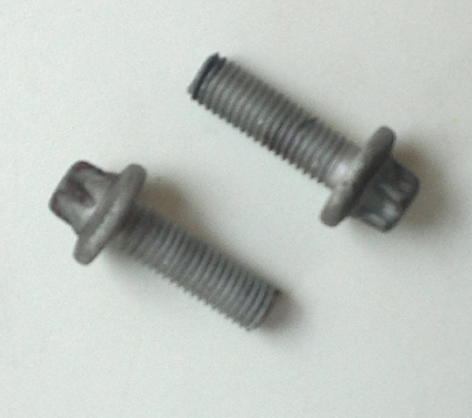

http://www.saab-cars.de/attachments/9-3-ii/127662-getriebeschrauben-abgerissen-2013-10-08-062.jpg
so sieht das aus, an der gleichen Stelle glatt abgerissen (glatte Flächa an Bruchstelle)… genau dort wo Getriebe und Motorblock sich treffen, der Rest der Schrauben steckt im Block.
sind 8.8 KX (steht drauf), dürften original sein oder?

also, was ich euren Beiträgen entnehmen kann sind die 8.8 KX Schrauben nicht original. Richtig?

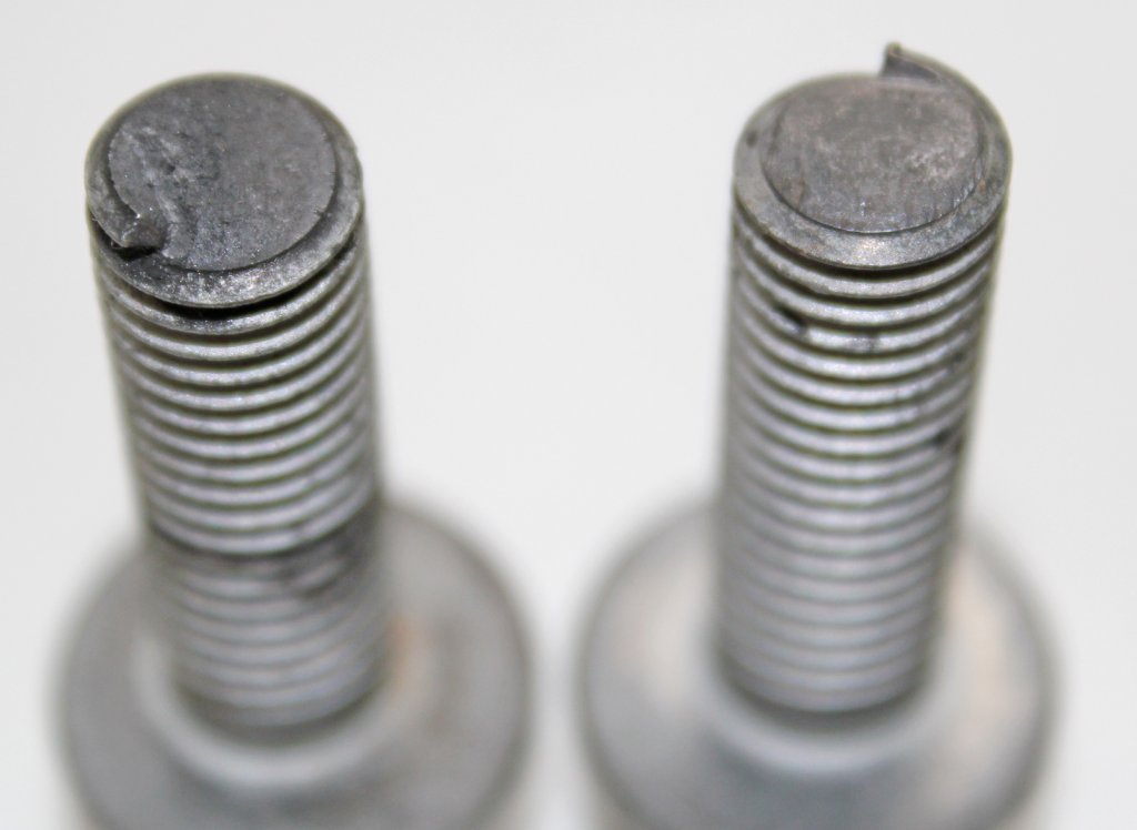

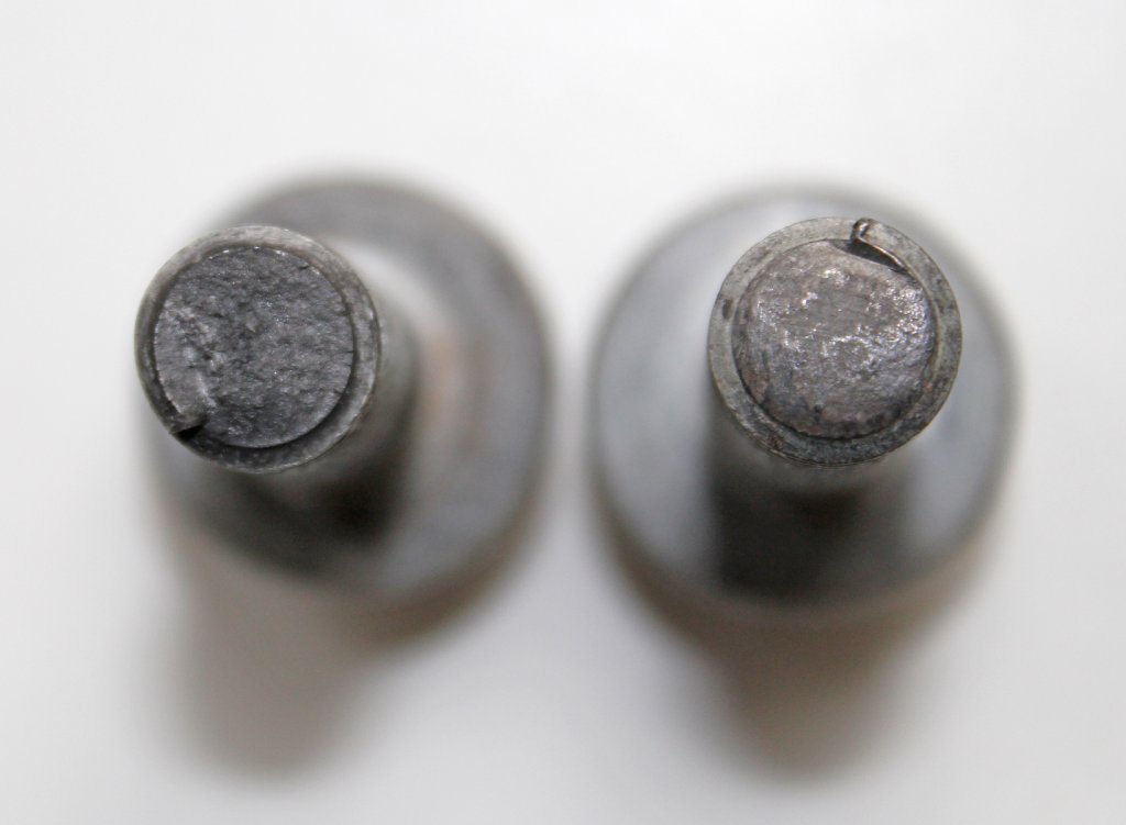

mh die Bruchstelle ist bei einer (rechts) wirklich so glatt, als ob die abgesägt und nachher poliert worden wäre, leicht nach oben gewölbt (nur ganz leichte Riefen, kein Gewaltbruch- oder Anrissstellen), sieht fast nach einem Materialfehler aus, bei der 2ten linken) kann man einen Gewaltbruch sehen…

Hier noch die Bruchstellen (so gut ich es halt kann), vielleicht kann man daraus etwas schließen…
http://www.saab-cars.de/attachments/9-3-ii/127747-getriebeschrauben-abgerissen-bruch.jpghttp://www.saab-cars.de/attachments/9-3-ii/127746-getriebeschrauben-abgerissen-bruch-2.jpg:

Ich würde sagen, die im Bild rechte Schraube ist schon vor längerer Zeit gebrochen, durch das Reiben der Bruchflächen aufeinander sind diese abgerundet (poliert) und mit Korrosionsprodukten sowie Abrieb bedeckt. Die linke Schraube hat durch Überlastung versagt - evtl. gibt es einen Anriss und Rastlinien im Gewindebereich (wäre nur bei stärkerer Vergrößerung sichtbar). Die Überlastung erfolgte aufgrund des Wegfalls der stützenden Wirkung der bereits gerissenen Schraube(n). Die dritte Schraube wäre interessant, evtl. hat hier ein deutlich größerer Teil der Bruchfläche durch Ermüdung versagt.
Ja, die rechte hat definitv schon einen alten Bruch. Da sind Linien zu sehen, in der Aufsicht in der oberen Hälfte, aber nach der Korrosion kaum noch zu beurteilen. Das ist das Problem, wenn der Bruch erst nach längerer Zeit bemerkt wird. Es könnte von der Stelle, wo der Gewindegang endet ausgehend , ein Ermüdungsbruch bis über die Hälfte gewesen sein und dann hat es die zweite Schraube durch Überlastung gerissen. Könnte. Die Photos sind gut, in der Hand und am besten mit Vergrößerung kann man manchmal mehr sehen.
Auch bei der linken ist ein Großteil der Fläche anscheinend ein Gewaltbruch. Wenngleich sich in der Schrägansicht die rechte Hälfte von der linken unterscheidet. Aber nicht wesentlich.
8.8 würde jedenfall zu den von Saab genannten Anzugsmomenten passen da die normalen Anzugsmomente für 8.8 etwaas unter denen von Saab liegen. Selbst wenn es keine originalen wären so wäre die Festigkeit passend gewählt.
