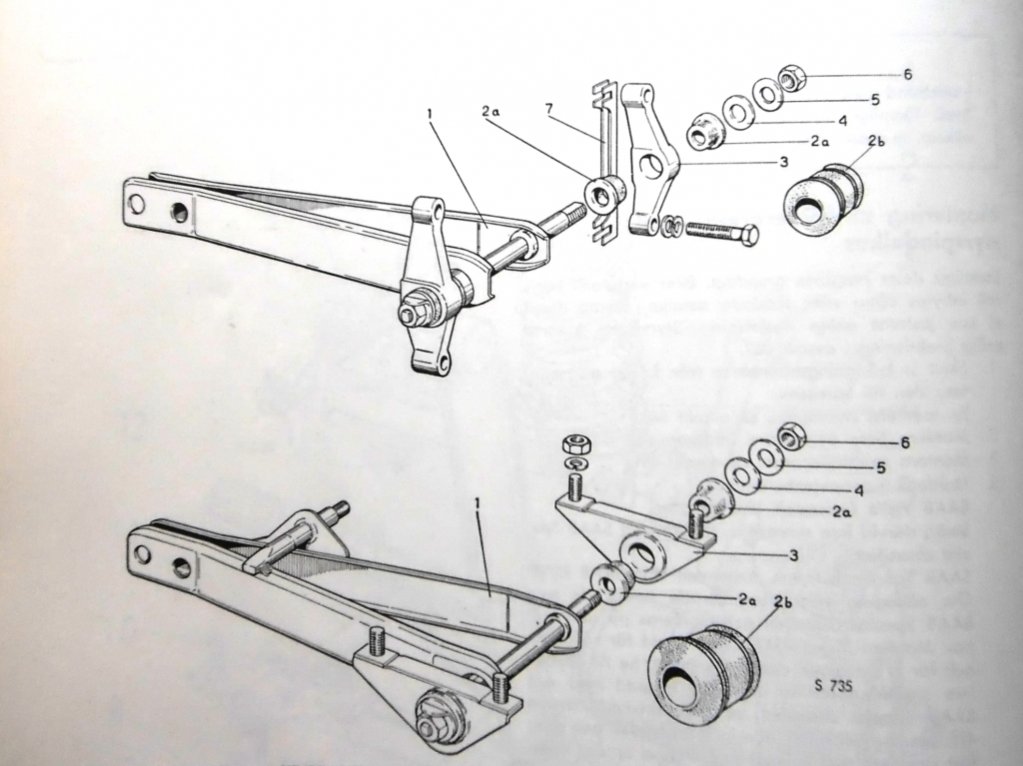

beim 9o1 sind's 55 NM
4,5-5,0 KPM!!
http://www.saab-cars.de/attachments/95-96-sonett/127774-anzugsdrehmoment-querlenker-vorderachse-456.jpg
Damit alles wieder in die richtige Lage kommt.2a 2b:es gibt sowohl geteilte als auch einteilige Buchsen
4,5-5,0 KPM!!
Alte Autos, alte Maßeinheiten. :)
Ciao!

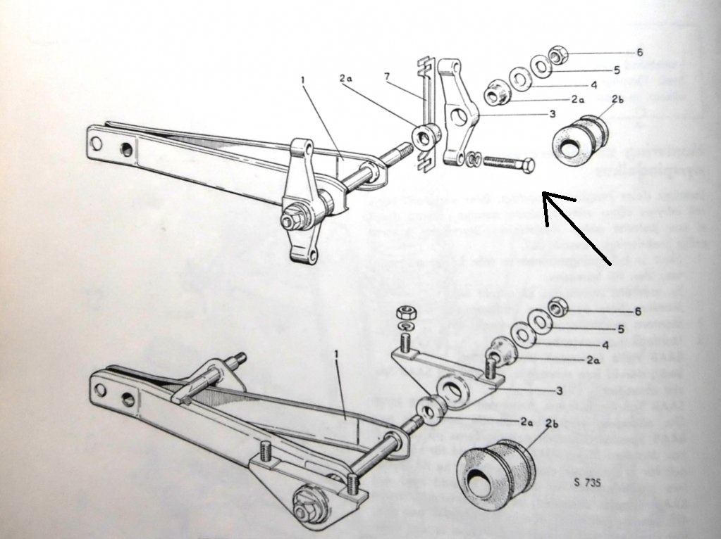

KPM hat Achim genug :biggrin: BTW es ging um die Bolzen, welche die Haltebügel an der Karosse fixieren... Und die Bügel sehen bei St.Peter schon ein wenig "moderner" aus :smile: . Der Vollständigkeit halber sei noch erwähnt, dass der Bentley für den 901 zwei unterschiedliche Momente angibt, einmal trocken, einmal waxed. Wir bei 96 wohl nicht anders sein.

habe fertisch, habe 25-30 Nm genommen
http://www.saab-cars.de/attachments/95-96-sonett/127819-anzugsdrehmoment-querlenker-vorderachse-456.jpg

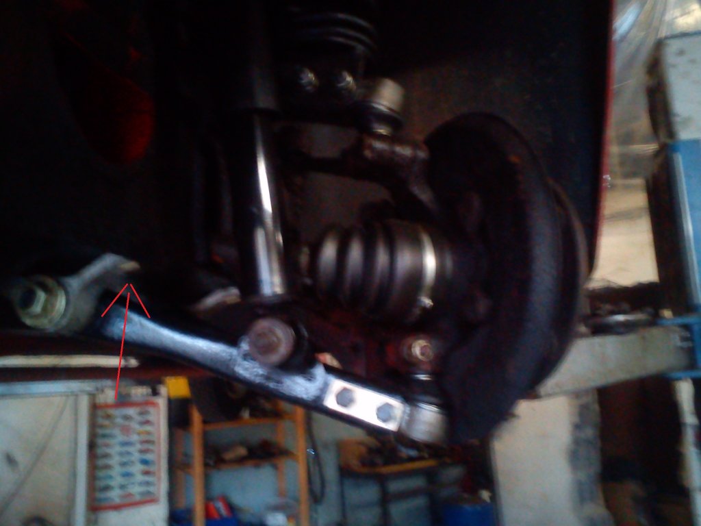

nebenbei: jeder der seinen 96 wieder aufbaut und die Batterieauflage schweißen muß, sollte das loch mittig belassen, oder wieder aufbohren, so daß man mit einer 18 nuss und ausreichend verlängerungen die untere mutter des haltebügel verschrauben kann.
zwar schlechtes Handybild, sollte zu erkennen sein um welchen bolzen bzw deren mutter es hier geht.
http://www.saab-cars.de/attachments/95-96-sonett/127820-anzugsdrehmoment-querlenker-dsc00286.jpg

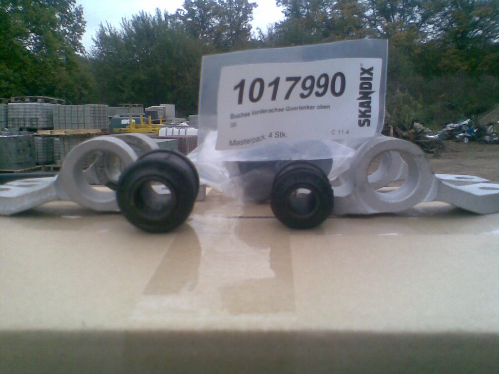

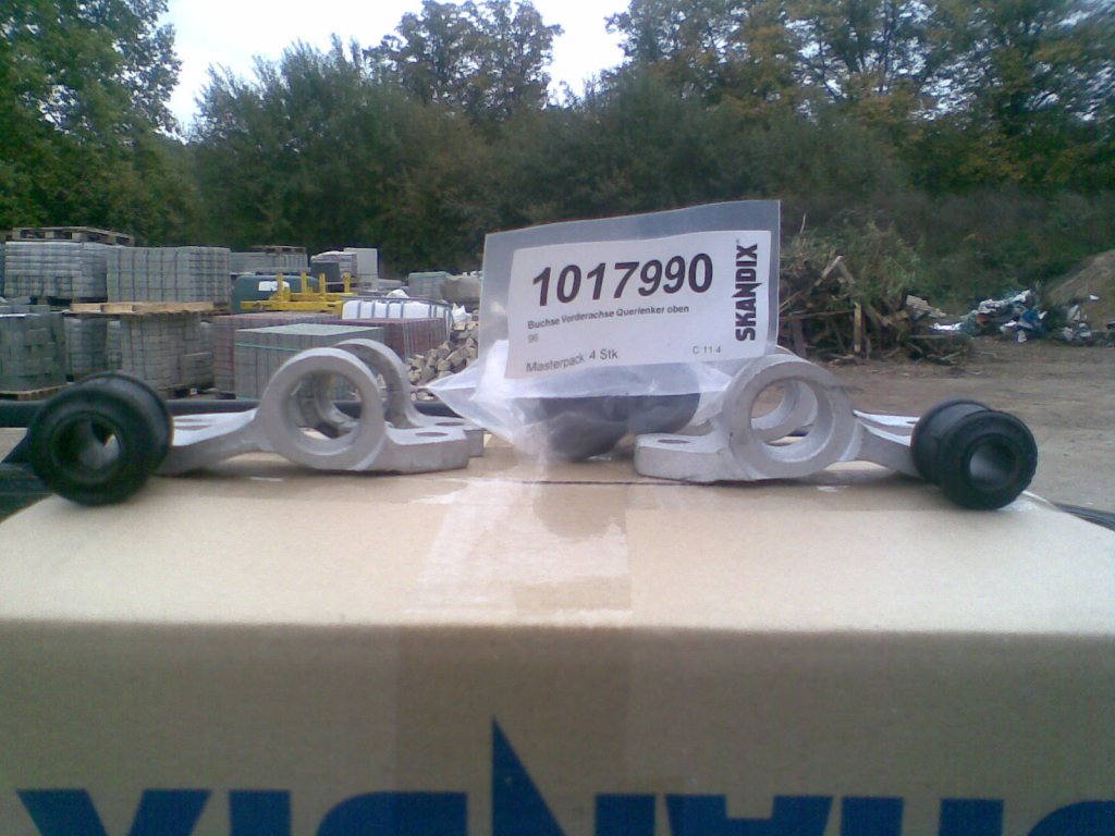

die unteren Buchsen sind größer zum vergleich habe ich mal die oberen halterungen und deren kleineren Buchsen mit der richtigen Teilenr abgelichtet.
http://www.saab-cars.de/attachments/95-96-sonett/127822-anzugsdrehmoment-querlenker-bild014.jpghttp://www.saab-cars.de/attachments/95-96-sonett/127823-anzugsdrehmoment-querlenker-bild015.jpg

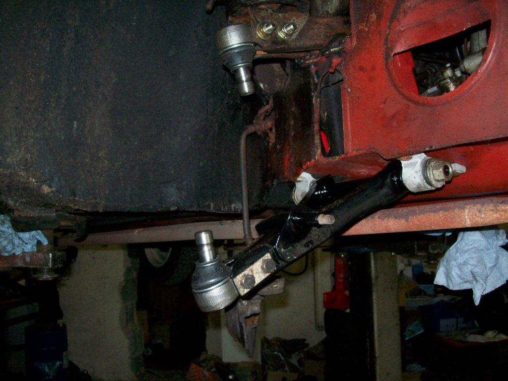

Missgeschick!!
Und schon fast vergessen, aber sehr ärgerlich wenn die buchsen schon gepresst und fest verschraubt waren.
man sollte die Bügel richtig montieren....:biggrin:....geiler negativer sturz......:vroam:
http://www.saab-cars.de/attachments/95-96-sonett/127829-anzugsdrehmoment-querlenker-100_0106.jpg
