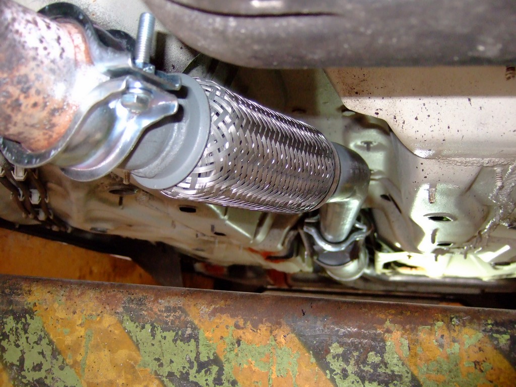

Könnt ihr mal auf diese Bilder gucken? (AGA ist da undicht...)
http://up.picr.de/19847528rx.jpg
http://up.picr.de/19847529wb.jpg
Brauche ich nur ein neues Zwischenrohr?

Zum Auspuff: Skandix ist echt teuer! Die gleiche Anlage wäre hier nochmal knapp 100 EUR preiswerter zu haben.
Die sonstigen AGA von Ebay sind qualitativ nicht weniger haltbar als die originalen (betrifft 902/9-3I). "Skandix Hausmarke" ist idR nichts anders als das, was bei Ebay auch deutlich preiswerter angeboten wird (die Aussage betrifft primär Abgasanlagen!). Schau mal bei Ebay, so ein Hosenrohr kostet da gleich 25 statt 75 EUR. Für den 902 gibts die ganze AGA für um 100 EUR via Ebay. Sonst mach doch das und setz eine schöne Blende hinten dran. Du hast ja keinen Turbo, dann brauchst Du auch nicht unbedingt einen größeren Rohrdurchmesser. Die Simons-Anlage ist zudem nicht bekannt, länger zu halten als die Aftermarket-Billig-Anlagen.

Zum AGA: Die Auspüffe von Saab für Benziner sind nicht besser als die des Aftermarkets. Idealerweise, da Du ja ein so großer Pfleger bist, kannst Du den Ebay-Auspuff vor Montage mit Hitzefester Farbe aus dem Baumarkt streichen. Dann hält er noch länger! 5-8 Jahre sind dann durchaus realistisch.

Eigentlich brauche ich ja nur ein neues Flexrohr, aber bei DEM Preis konnte ich nicht widerstehen. :cool:
Ist wirklich ne gute Quali :top::top: Danke für den Tipp :hello:
