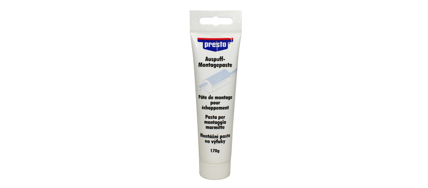

Die Anlage ist erstaunlich leise, die Übergänge habe ich mit dieser Montagepaste montiert: Mal sehen, wie lange die Anlage hält, aber nur Versuch macht kluch.
Gruß Joschy
http://www.obi.de/decom/product/Presto_Auspuff-Montagepaste_170_g/6828834
