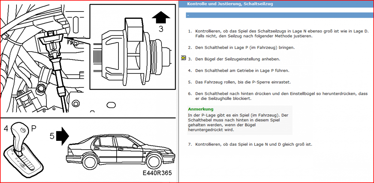

Klingt nach verstelltem Bowdenzug zwischen Wählhebel und Getriebe...
Ah danke,da ist also ein bowdenzug zwischen dem getriebe und dem wahlhebel.und wie komm ich da am besten dran.bin auch neu auf dem gebiet automatik habe ich kaum erfahrung,bis auf Öl gewechselt habe ich am automatikgetriebe noch nie was gemacht.für tips wie man da was wie abbaut um zum beispiel mal diesen bowenzug zu kontrolieren wäre ich sehr dankbar
Bitteschön :
vielen dank,das werde ich bald mal kontrollieren.schön das wwir uns hier immer so wunderbar gegenseitig helfen.gruss und schöne sonntag noch,marco
