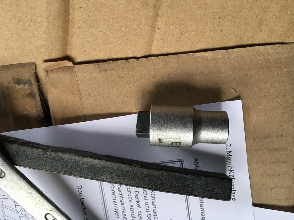

So, meine Kurbel- und Nockenwellenarretierungen sind da.
Ich denke, ich habe ein Nockenwellenarretierer zuviel.
Was ist das ganz rechts auf dem Bild für ein Ding?
