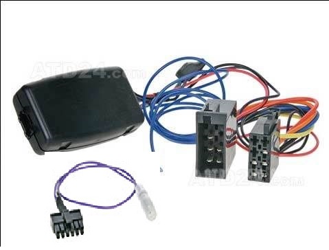

hallo gemeinde, habe vom weihnachtmann ein Adapter für meine Radio lenkradfernbedienung bekommen , so das ich mein kenwood Radio bedienen kann. hat jemand so was schon mal verbaut? ich stehe da so ein wenig auf den schlauch . denn es ist keine einbauanleitung dabei

doch ist eine Beschreibung dabei, aber aus der wird kein schwein schlau. also einiges erklärt sich ja von selber, das extra kabel was dabei ist kommt in den Adapter und das andere ende ins Radio, der din stecker von dem Lenkrad in das Gegenstück des Adapters. jetzt habe ich aber, auf dem bild ist das kabel blau, bei meinen Adapter ist es orange.wird das an zündplus angeschlossen, oder wie hier beschrieben wird , unter der Lenksäule?

Ist doch auf dem Bild zu sehen.... das Kabel aus dem Stecker Position #7 - Farbe soll jetzt mal egal sein, soll an das Kabel unterhalb der Lenksäule.
Jetzt muss die Verkleidung unterm Lenkrad ab und auf Kabelsuche gegangen werden. Ich weiß gar nicht ob sich das Kabel so einfach finden lässt. Es sind auch zwei Stecker die vom Lenkrad kommen. In der Beschreibung steht es soll das Gelb-Schwarze Kabel sein welches angezapft werden soll..
Also zumindest der orangene Stecker ist vom Airbag, dann kommt das hin.
