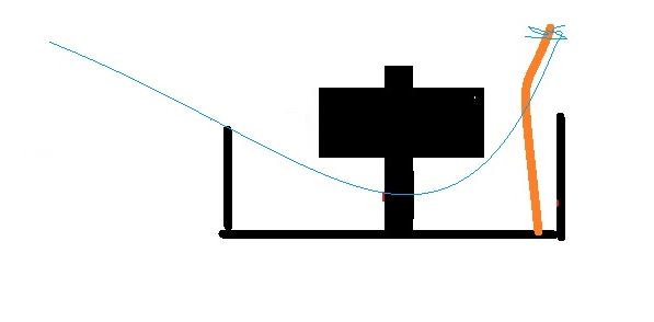

Bevor man das lange Kabel unter dem Poti durchzieht (habs wie gesagt, nicht ab bekommen) verbindet man das Kabel am Ende mit einer Angelschnur /dünnen Draht, etc..
Somit kann man das Kabel wieder ganz leicht nach dem Isolieren unter dem Poti zurück ziehen.
Also : Kabel durch ziehen, Schrumpfschlauch bis zum Anschlag drüber und das ganze wieder unter dem Poti zurück. Das Ende dann mit dem anderen Ende vom Stecker kommend, verlöten. (Schrumpfschlauch natürlich auch hier vorher drüber ziehen)
Das Ganze macht man vier mal.

Lässt sich auf die Entfernung auch blöd erklären. Dummerweise hab ich davon auch kein Foto gemacht
Die oberen 4 Kabel sind ja kein Problem. Selbsterklärend.
Die 4 unteren verschwinden ja irgendwo im Nirvana der Drosselklappe.
Du musst die unteren Kabel ein paar Zentimeter hinter dem Stecker abschneiden.. Und zwar so, dass du auf dem Rest noch einen Schrumpfschlach bekommst..
Jetzt befestigst du am anderen Ende des langen Kabels ein Stück Angelschnur oder einen dünnen Draht.
Jetzt ziehst du das Kabel am anderen Ende wieder hoch:
Jetzt machst du die Angelschnur bzw. Draht wieder ab und steckst einen Schrumpfschlauch über das Kabel.
Soweit wie möglich-so tief wie möglich.
Lasse den Schrumpfschlauch jetzt schrumpfen. Dadurch verringert sich der Durchmesser des Kabels und du bekommst es bequem zurück,
Befestige jetzt wieder die Angelschnur und ziehe das Kabel einfach wieder zurück.

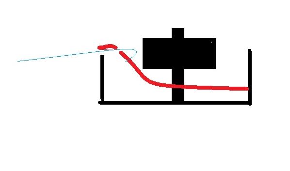

Jetzt kommst du ja wieder an das zuvor abgeschnittene und bereits neu isolierte andere Kabelende vom Stecker.
Um keine offene Lötstelle zu haben, muss noch ein Stück Schrumpfschlauch über das zuvor durchgezogene Kabelende gesteckt werden.
Jetzt beide Enden verlöten und das Stückel Schrumpfschlauch über die Lötstelle schieben und schrumpfen.
Das sieht dann so aus wie im roten Ring:
Mehr als das hier abgebaute, bekommst du nicht zerstörungsfrei von der Drosselklappe abgebaut.
