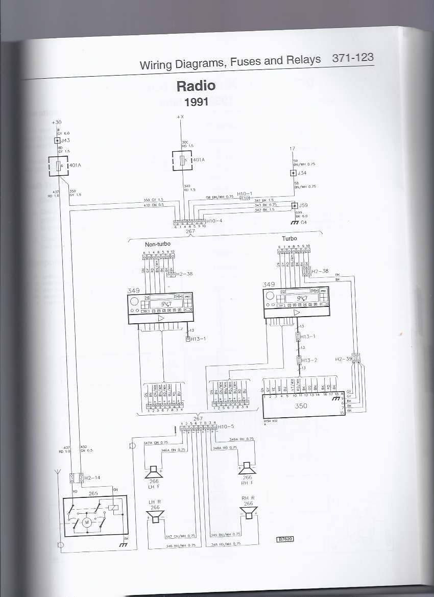

Hier mal Schaltplan( MY91 Radioschaltung):RadioschaltplanSaab9000091.thumb.jpeg.cf8b68dd9d4defbc2a217cc42cec43ee.jpeg
