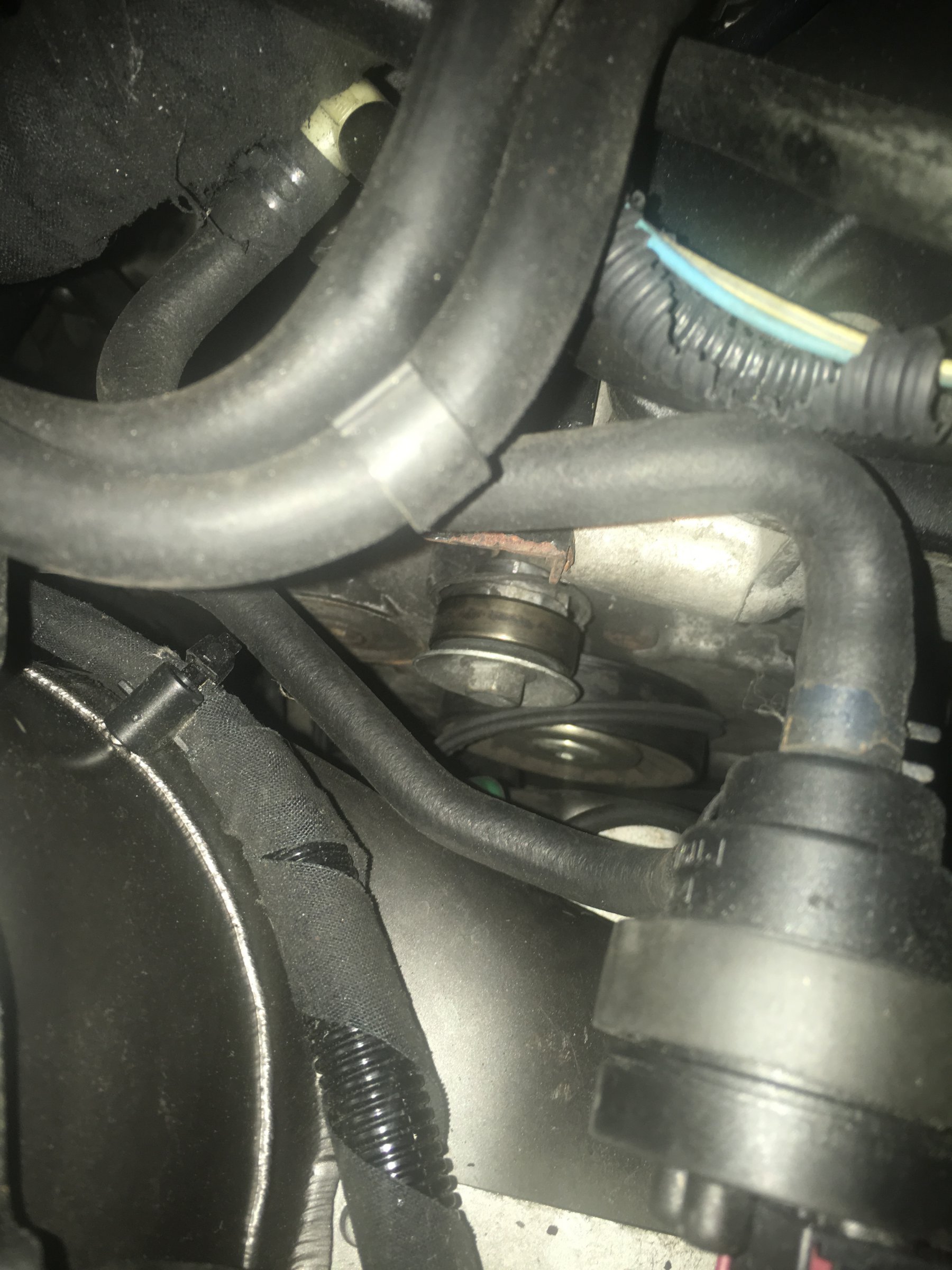

Doch leider nicht ohne Probleme... schon etwas nach Venedig ist der Klimakompressor ausgestiegen und das bei über 30grad Aussentemparatur... aber immerhin konnte man weiterfahren.
In Kroatien angekommen habe ich umgehend einen Kurzen Keilriemen Organisiert und diesen Verbauen lassen.... doch leider war die Umlenkrolle auch nicht mehr so toll.. aber da ich in Kroatien keinen Ersatzt finden konnte habe ich halt gehofft das die alte Umlenkrolle hält.
50km Später flog sie mir schon um die Ohren... IMG_0224.thumb.JPG.e9464f6e417b1e26909c33641a442a40.JPG
Meine Versicherung hat mir dann den Absleppdienst.. Hotel... Taxi usw bezahlt und sogar die Teile Organisiert und ich konnte meinen Urlaub fortsetzten nach 2 Tagen warten.
