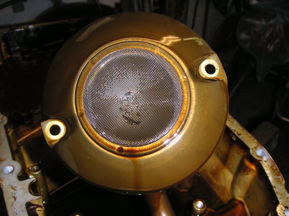

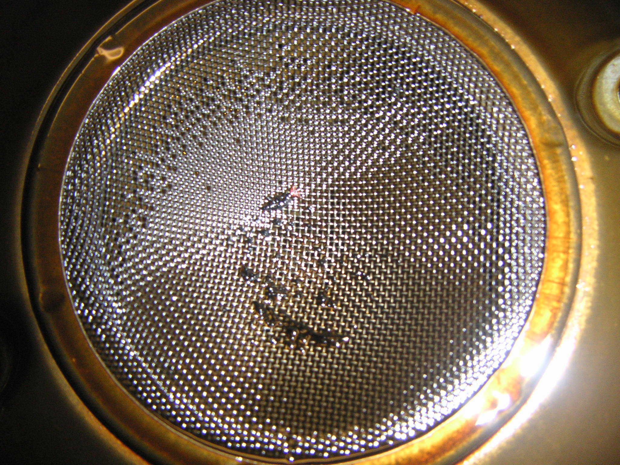

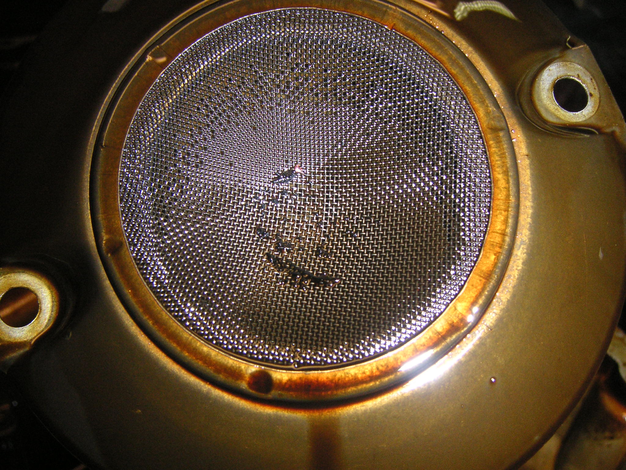

Hallo alle,
wie gesagt liefere ich die Fotos von der Ölwanneninspection, habe Castrol Edge 0-30 benutzt
Perfekt, so soll es sein !
Könnte fast ein Ölsieb vom Neufahrzeug sein .....:top:

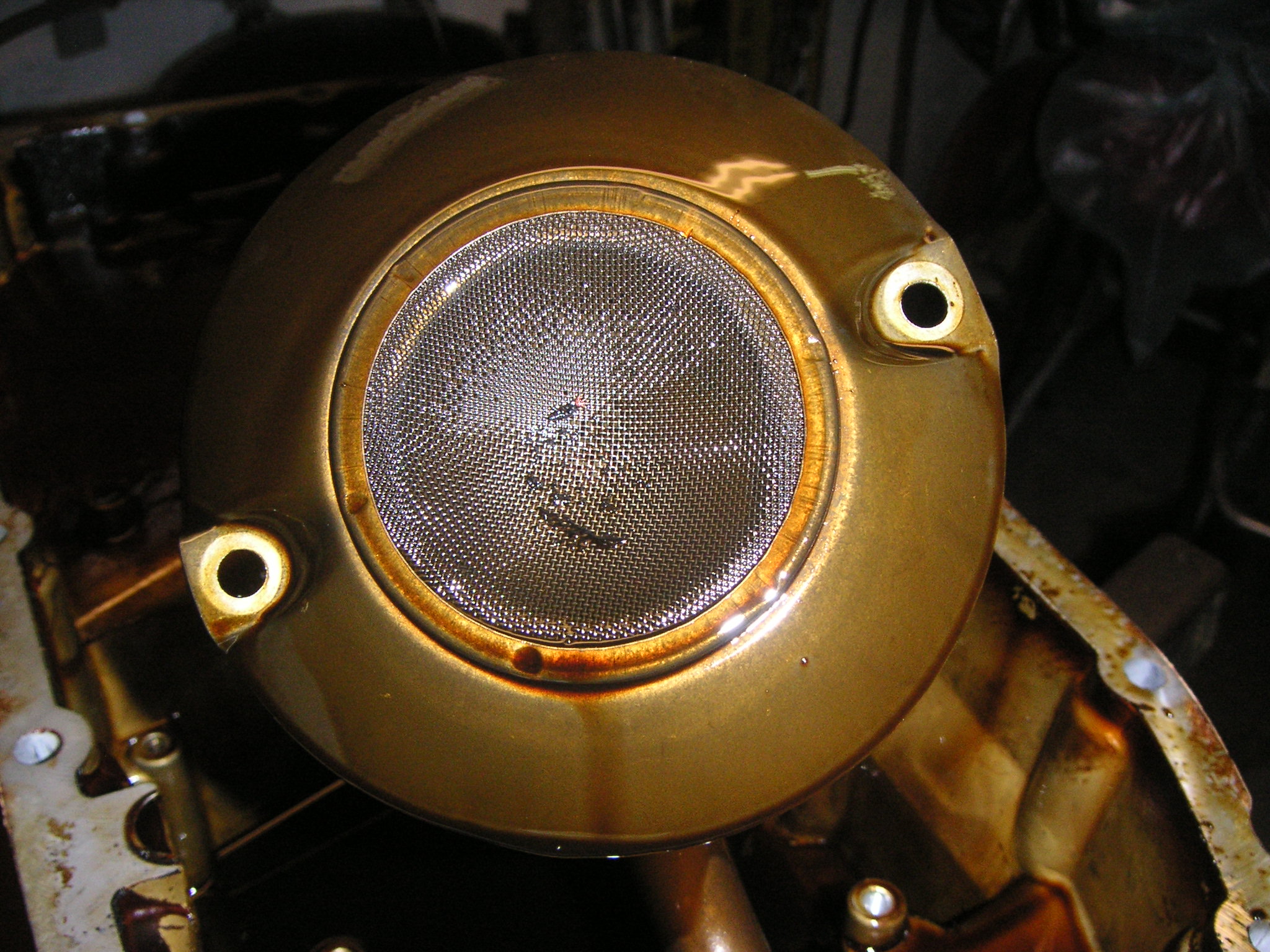

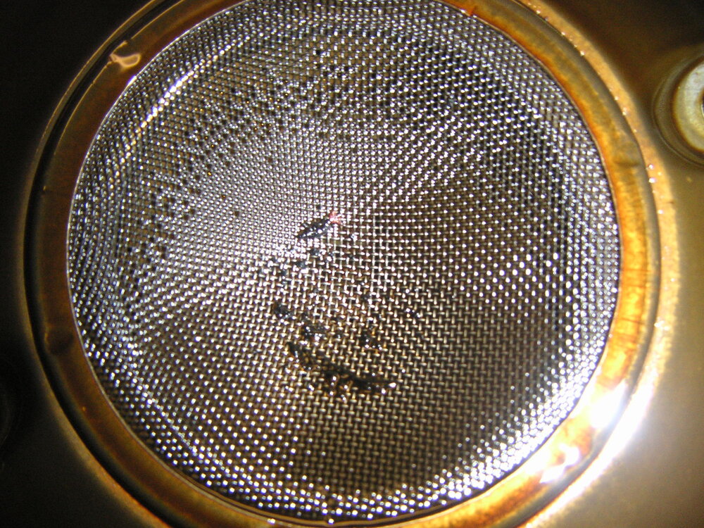

Hallo alle,
perfekt....und was nutzten die vorbesitzer an öl
