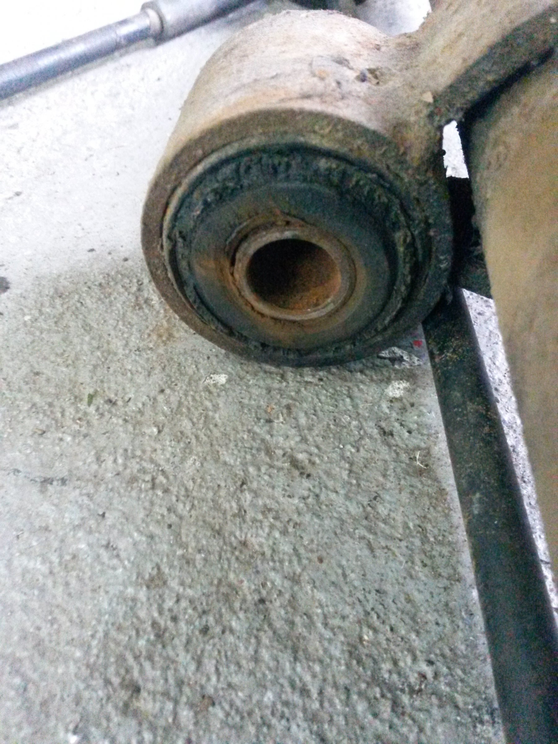

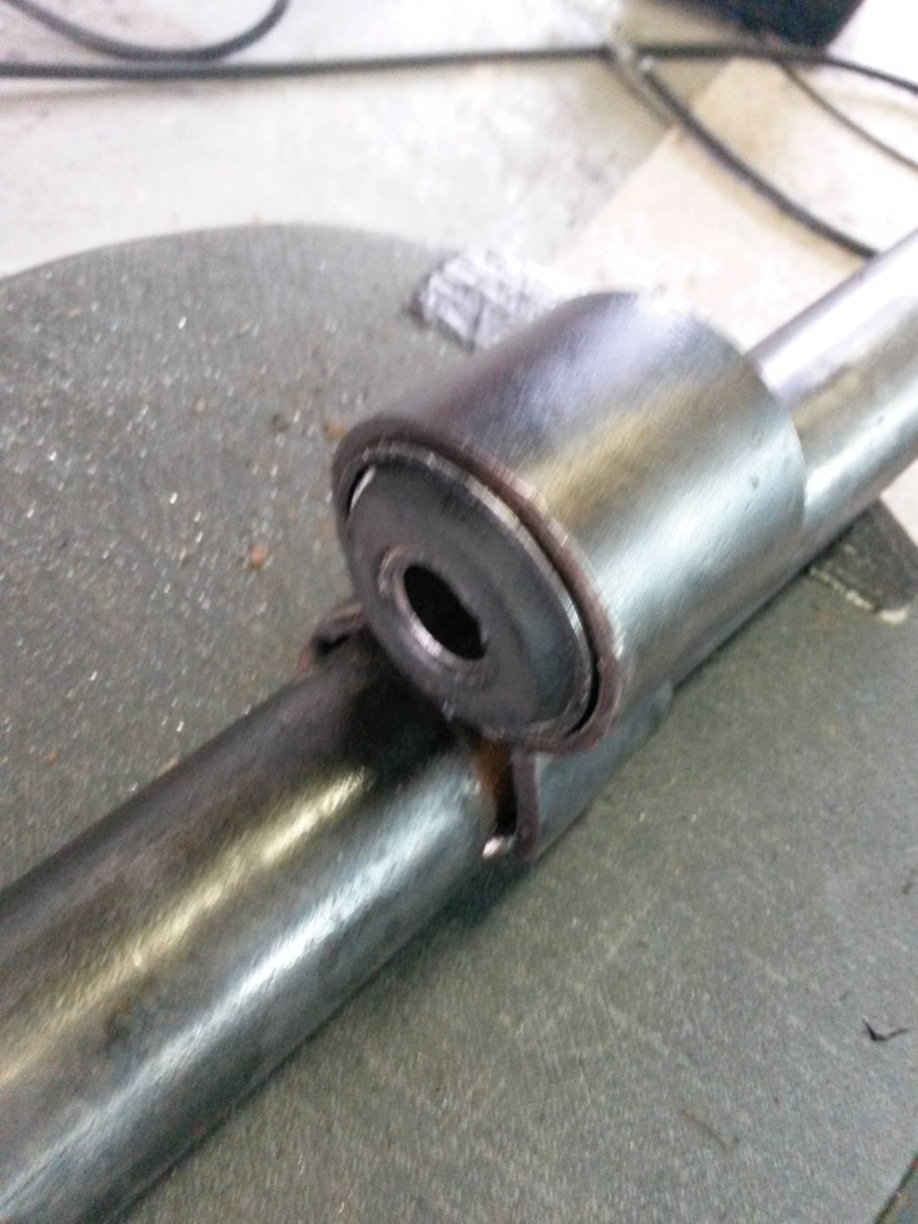

Mittellager muss wohl neu, die Buchsen der Längslenker sehen alle noch gut aus.

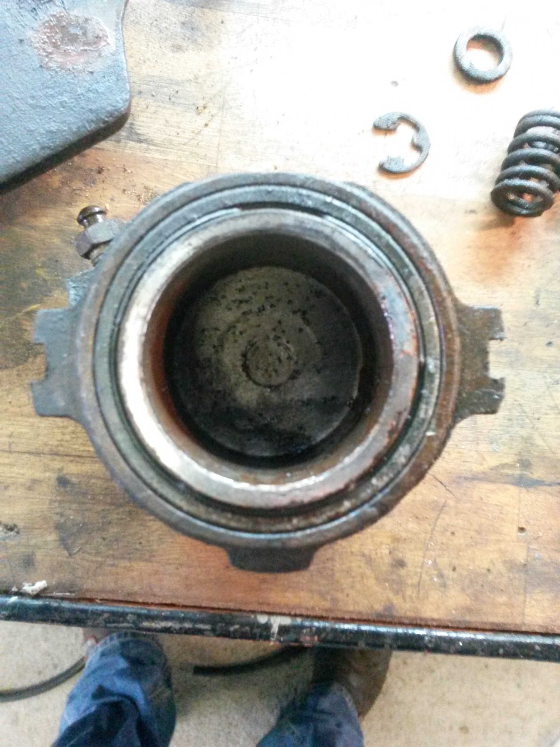

Wie soll man eigentlich die Bremse hinten vernünftig entlüften, wenn der Entlüfter unten ist???

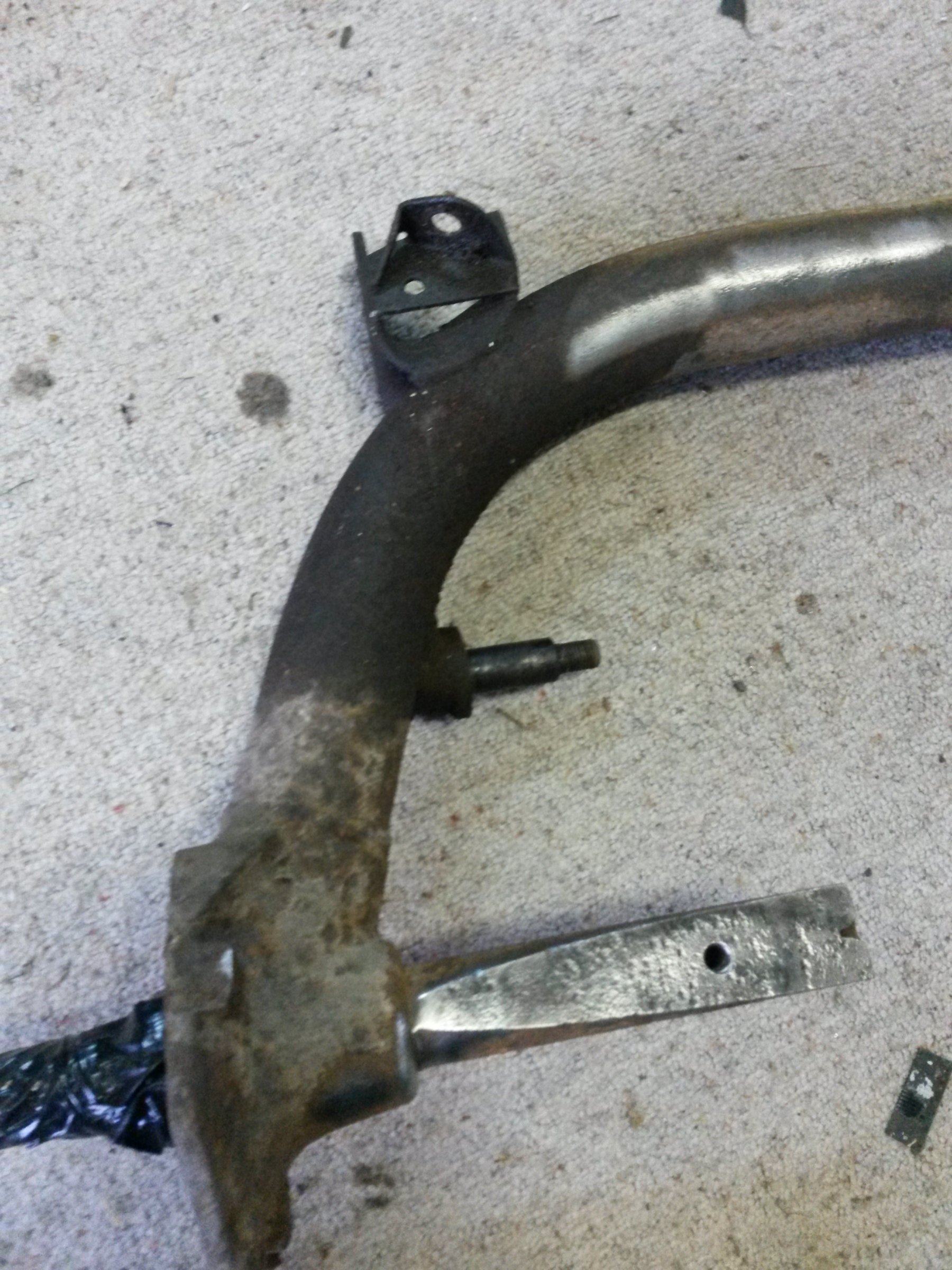

Ich schmeiß jetzt mal die Flex an, damit ich heute noch mal dreckig werde ;o)20141021_140505.thumb.jpg.81b24989e90767ef08261308e2add9cd.jpg 20141021_140513.thumb.jpg.7f91476b61b419e2925bea75e469df5b.jpg
Naja, dass dei Entlüftungsnippel unten sind, liegt sclicht und einfach daran, dass auch die Radbremszylinder unten sind.
Dass es aber mit dem Entlüften trotzdem nicht immer so klappt, kannst Du grade bei mir HIER nachlesen...

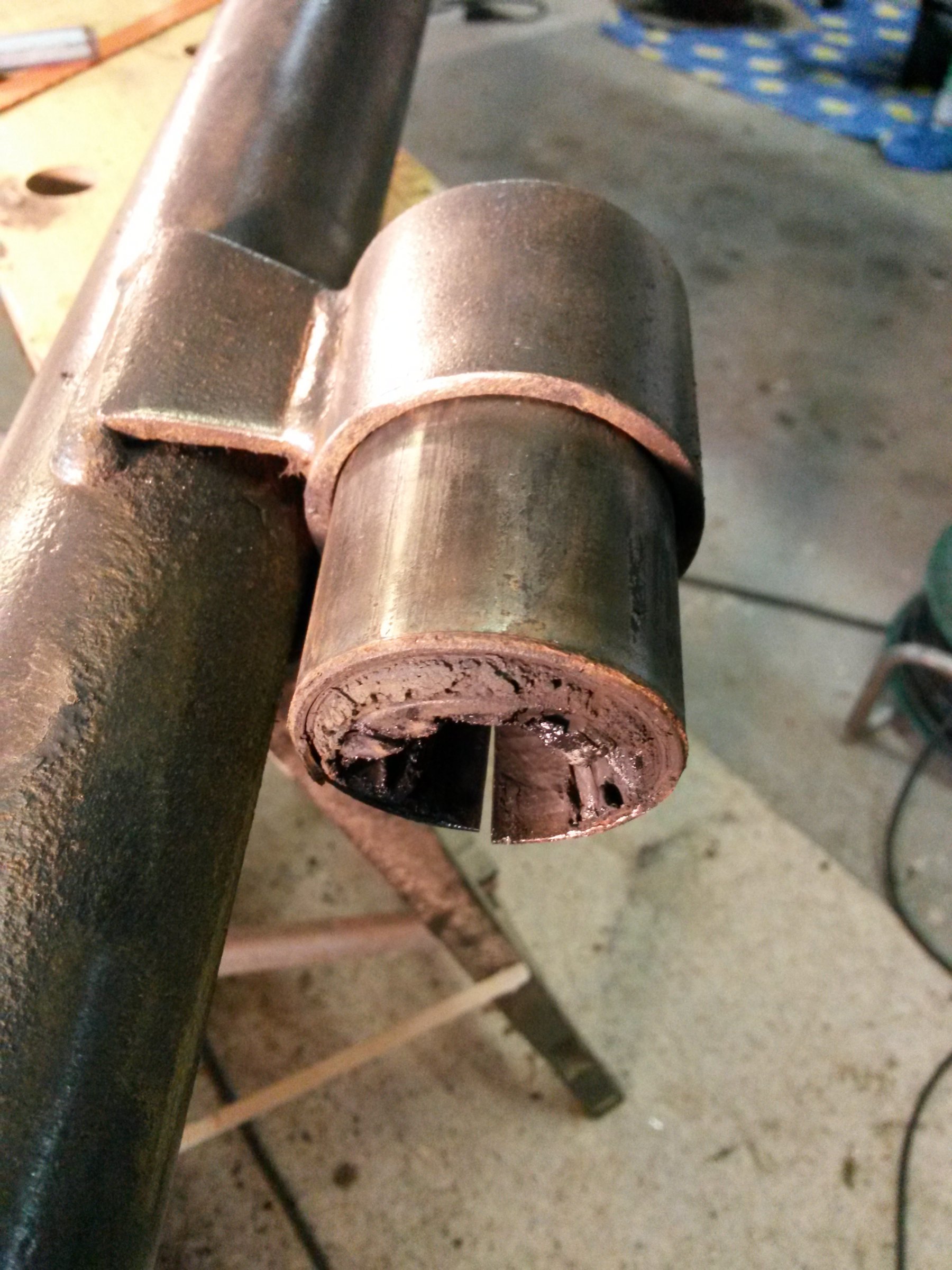

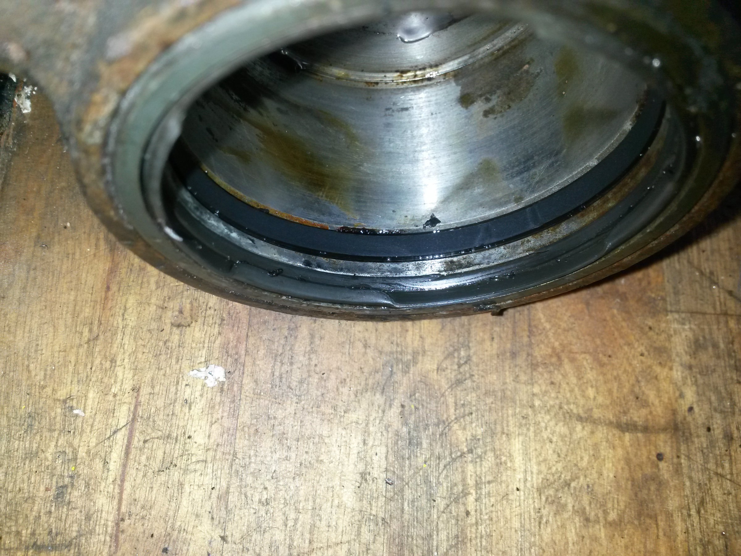

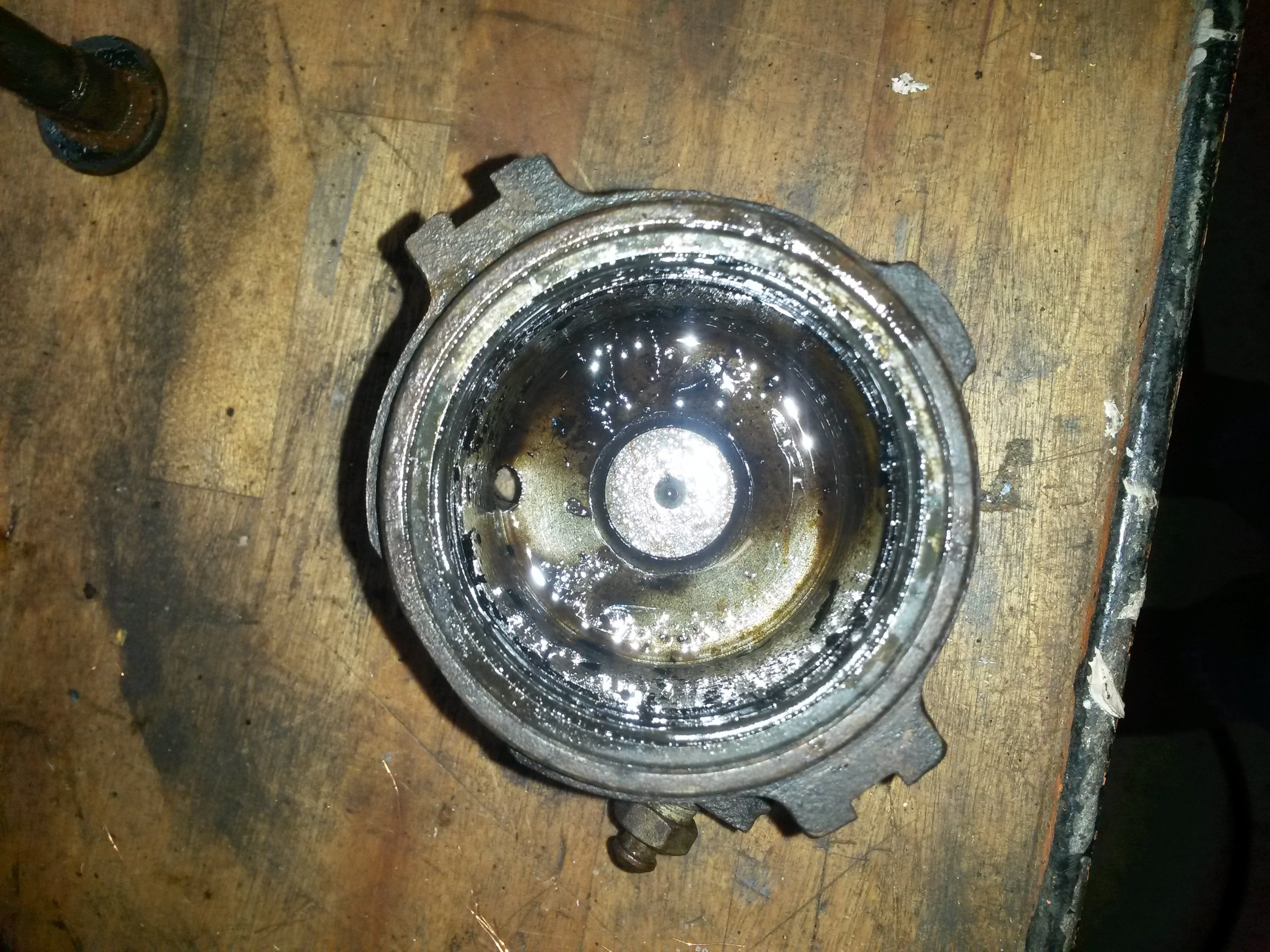

Lager ist draußen und das neue liegt in der Gefriertruhe. Hat das schon mal jemand ausprobiert, ohne Presse, also mit erwärmen und abkühlen?

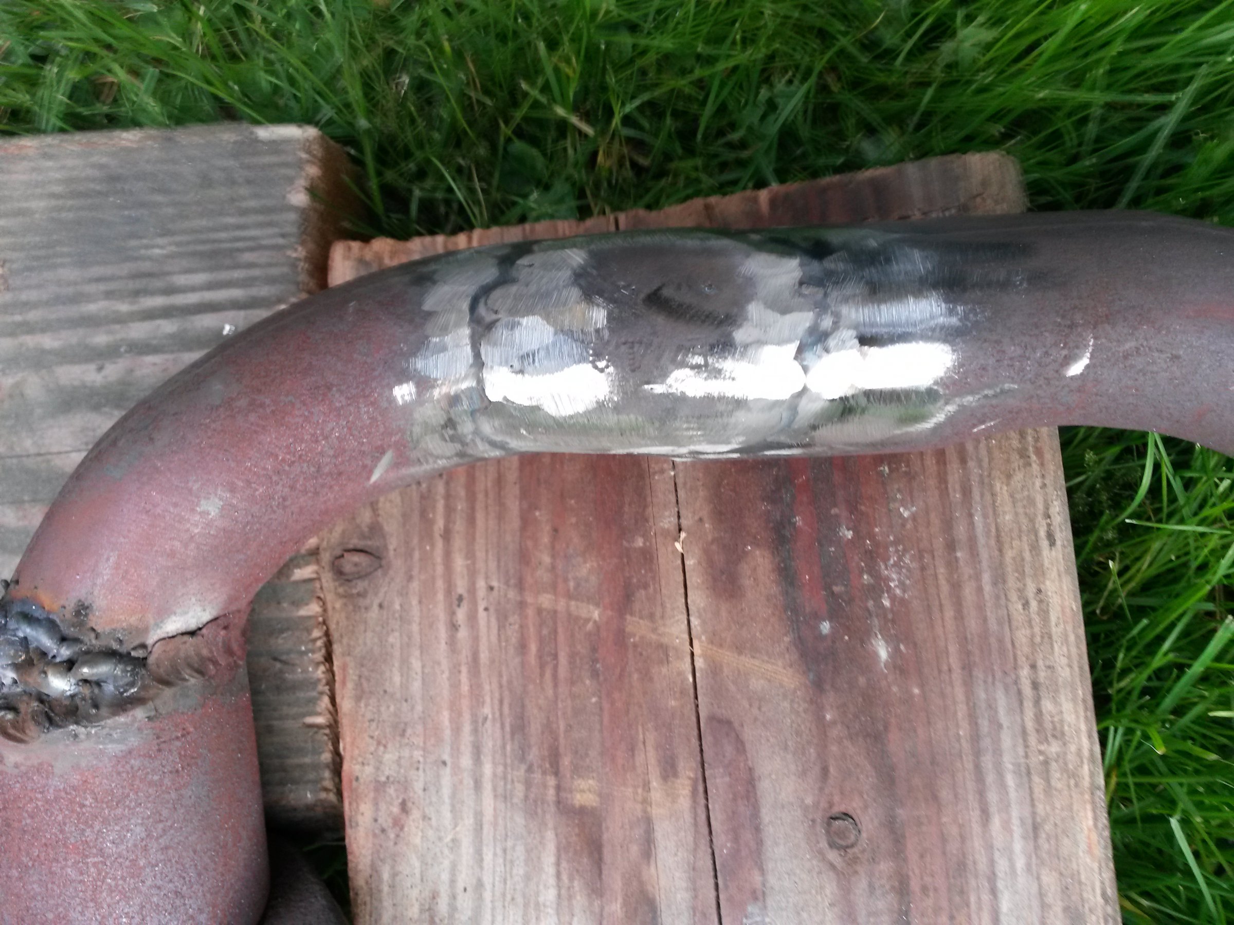

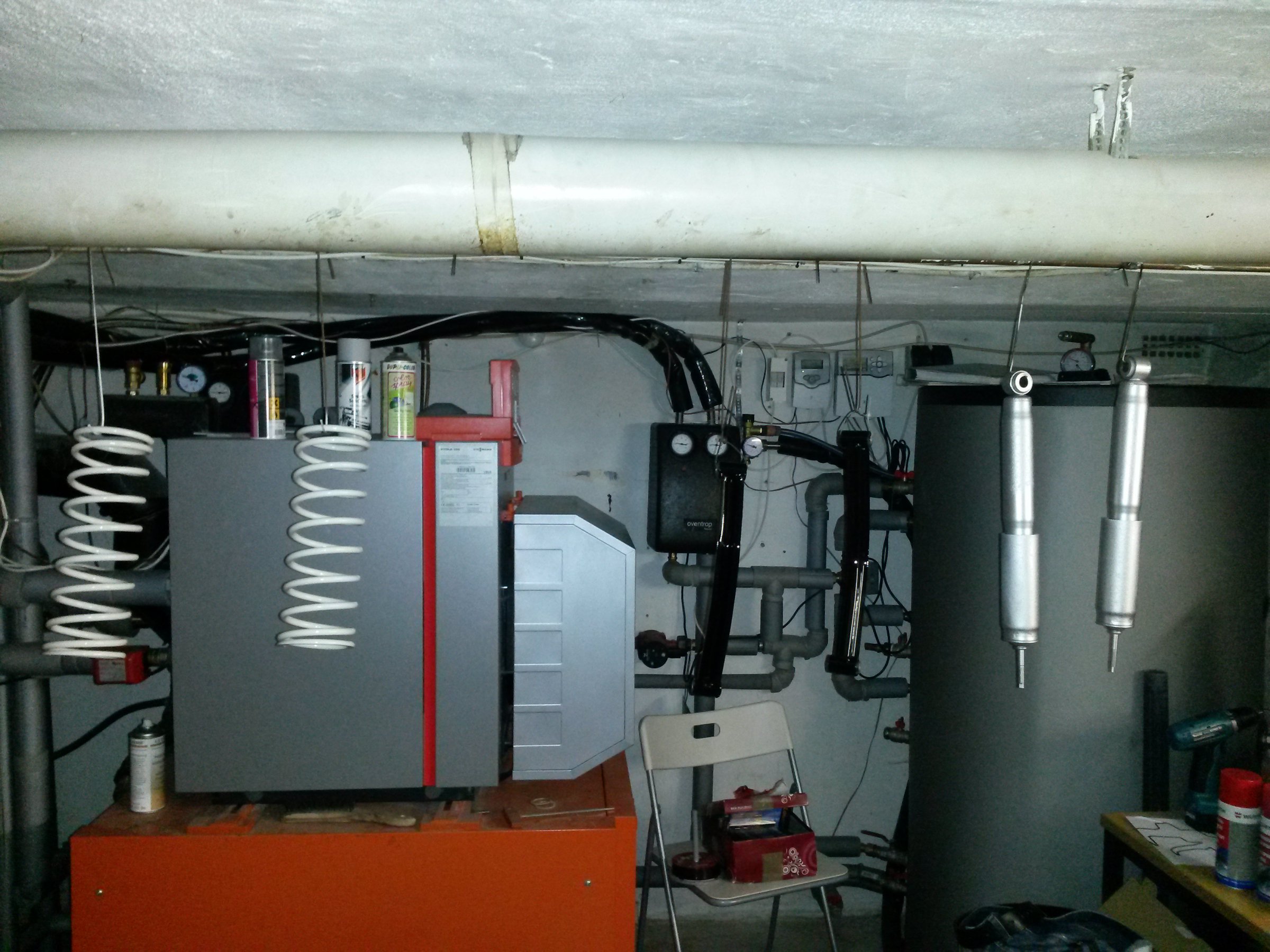

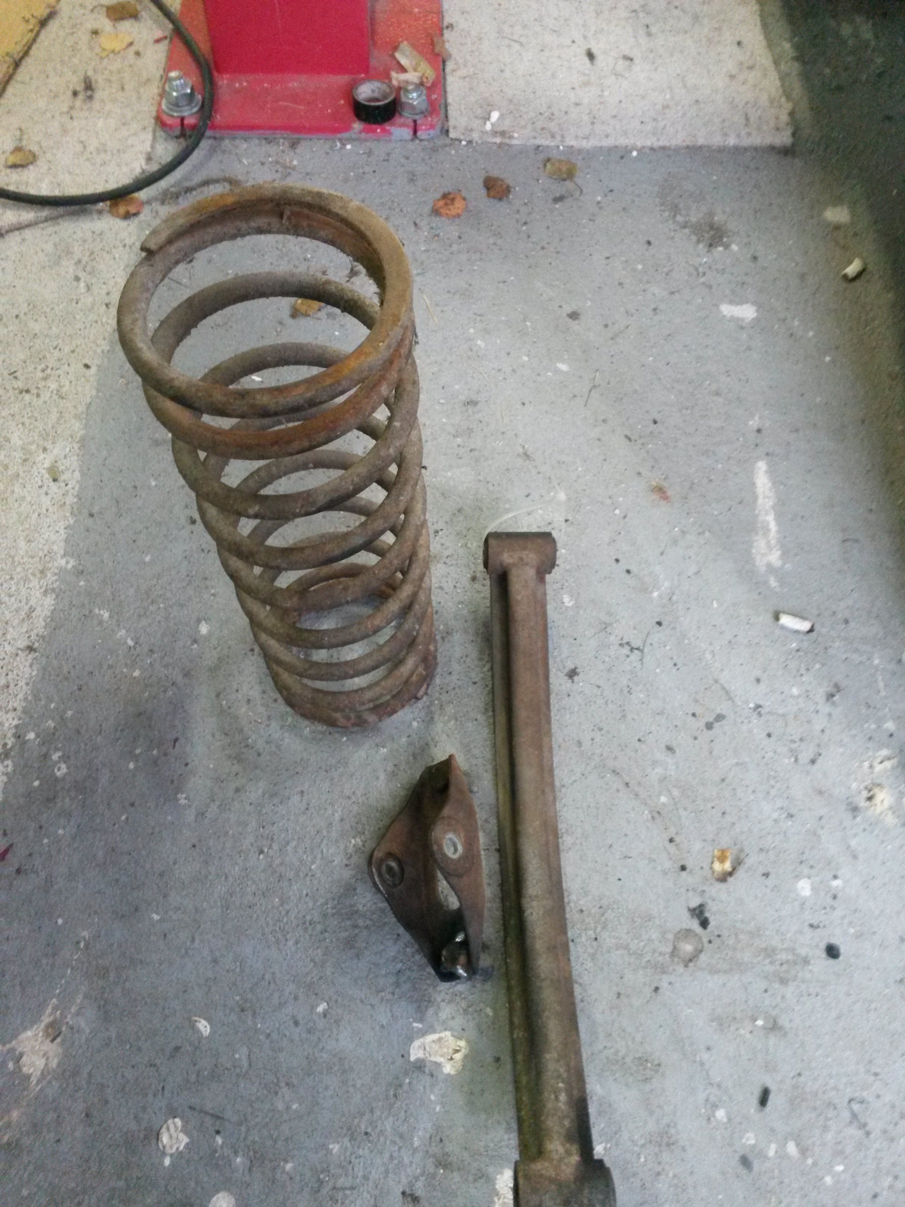

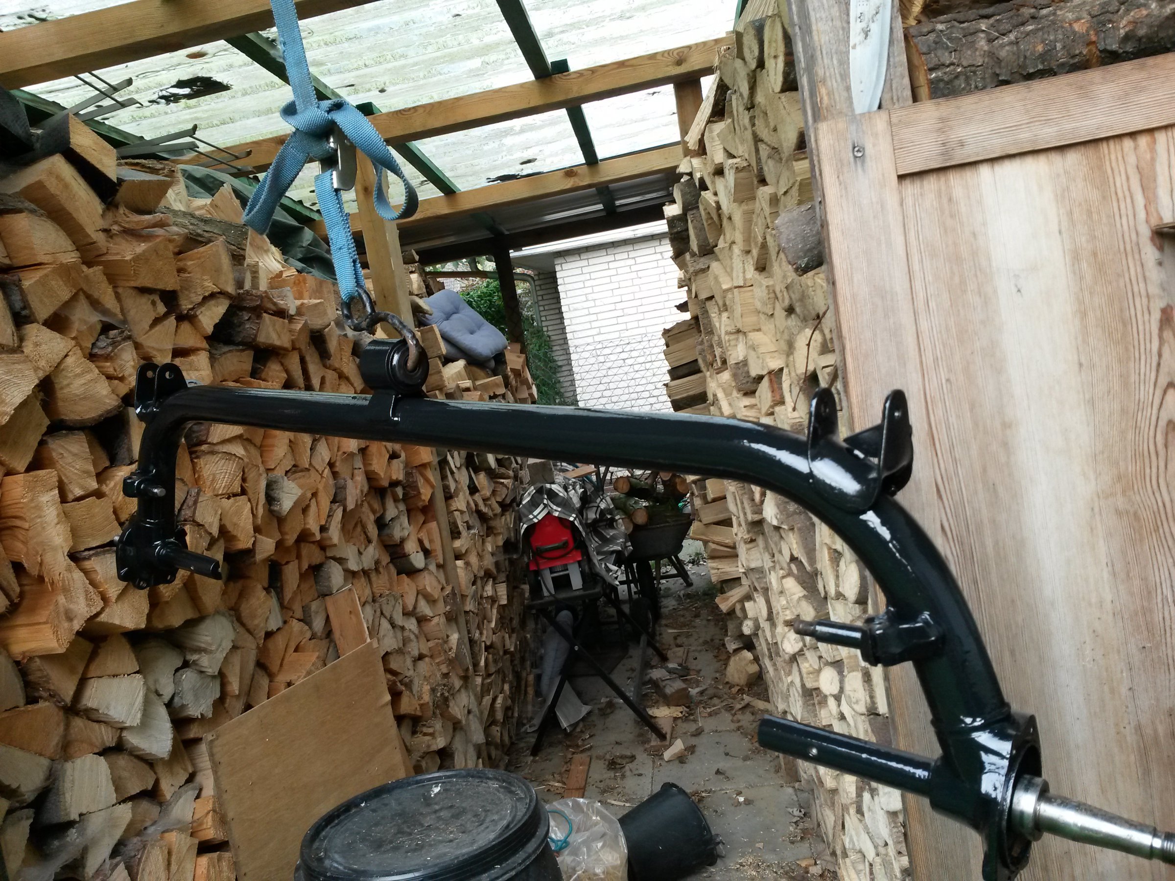

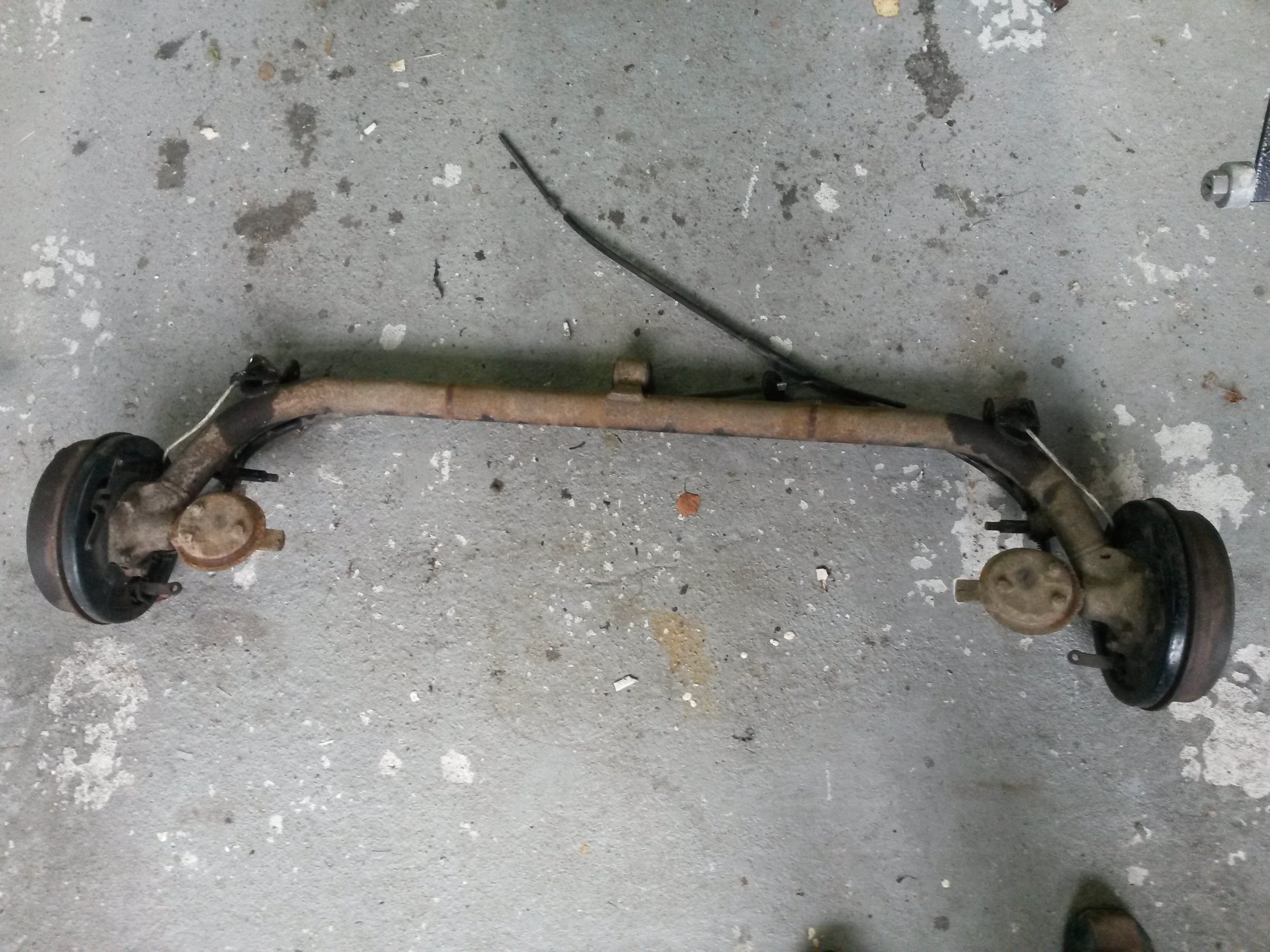

Federn und so sing zum Sandstrahlen (walnuss) Achse muss ich leider mit der Flex bei.
20141021_142721.thumb.jpg.fc3abc1bf66823341ddf7f2728909e4c.jpg 20141022_163952.thumb.jpg.e68a3efed28965501ff954ffbf10ac51.jpg 20141022_184543.thumb.jpg.97da5845d35d1139ef49ff5e76cbc2b4.jpg Heute nicht soo viel geschafft, musste meiner Tochter noch nen Bett bauen (Ikea)
Ach so: Habe über ne halbe Stunde gebraucht, um das eine Handbremsseil, das in der Passung an der Achse festgerostet war, heil raus zu kriegen...:argh:
Lager ist draußen und das neue liegt in der Gefriertruhe. Hat das schon mal jemand ausprobiert, ohne Presse, also mit erwärmen und abkühlen?......
Da läßt sich doch leicht eine Montagehilfe aus Gewindestange + Co herstellen.
Einfach mit einer Gewindestange oder entsprechend langen Schraube und einem passenden Widerlager ( Nuß? ) wieder einziehen. War bei meinem 95 damals ( im Gegensatz zum Herauspokeln des alten ) kein Problem.
Danke für die Tipps, das Problem ist, dass ich kein so großes Widerlager habe, im Nusskasten ist 32 das größte und ich brauche noch etwas größer. Habe zwar ein Stück Auspuffrohr gefunden das so halbwegs passt aber das passt eben nur so halbwegs...
Aber erstmal muss die Achse entrostet werden, dann probier ich das mal mit heiß und kalt und wenn das nicht geht, dann geht es halt mit Gewalt ;o)

Zum 'Einziehen' des Lagers reicht doch auch auf jeder Seite ein stabiles Flacheisen mit Loch für die
Gewindestange.
Die U-Scheiben (für die Alufelgen?) sind m.E. gehärtet und auch selten.
Gruß->

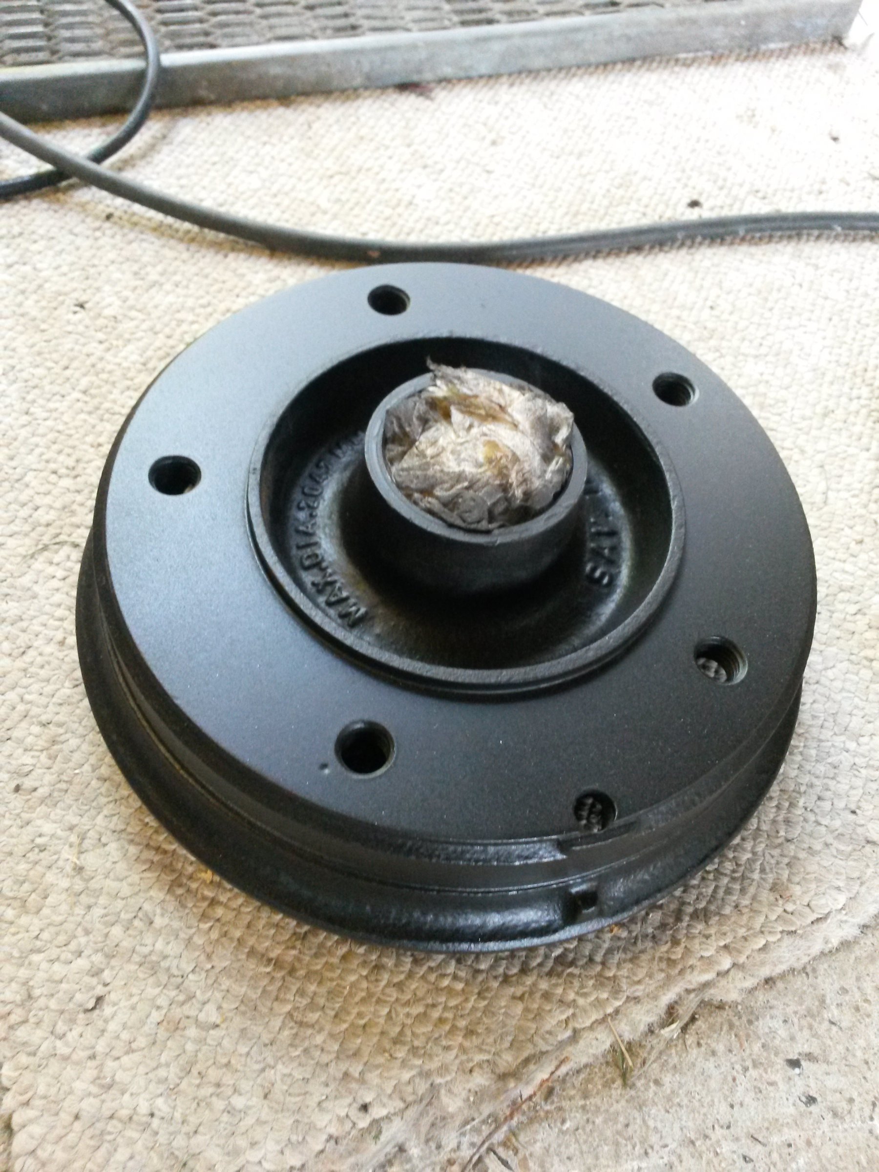

Lager ist drin, mit "heiß-kalt" klappte es nicht, also mit Gewalt.
Achse lackiert, Trommeln ebenso.

20141023_131953.thumb.jpg.88f34cb0f101f00b488885942efba7d7.jpg 20141023_132010.thumb.jpg.88aad95a54ee1a15096eb2ab7e077822.jpg 20141023_151801.thumb.jpg.9f70b306c4f846f4f03da81ed4624638.jpg 20141023_161239.thumb.jpg.8281fd04bb9c15200b5aeeaf6f08b966.jpg

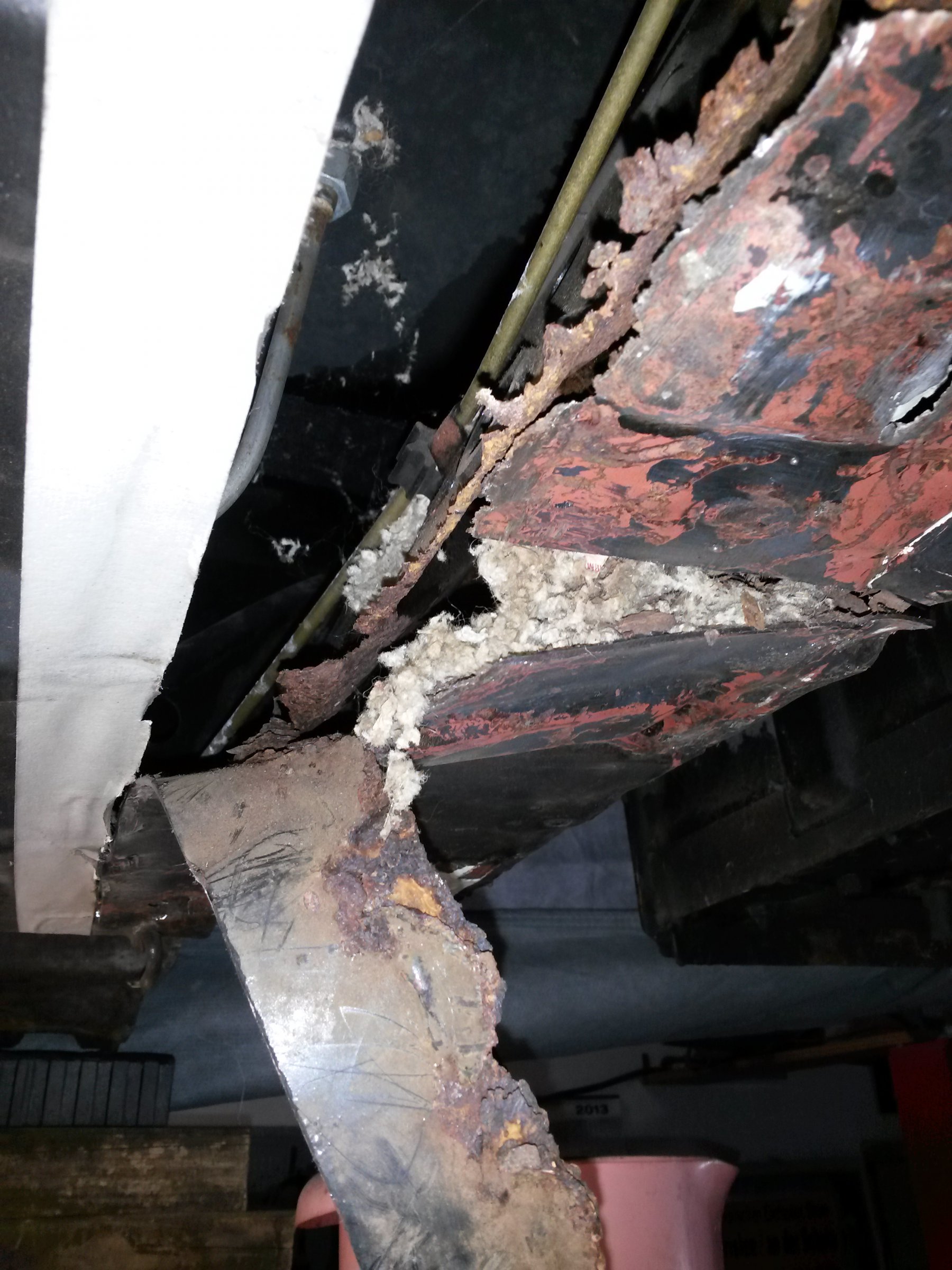

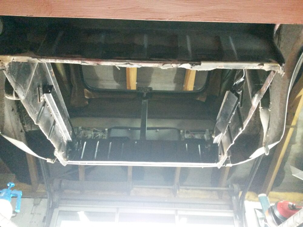

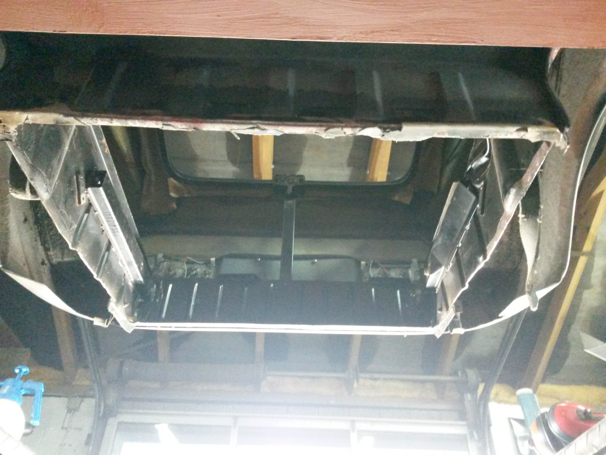

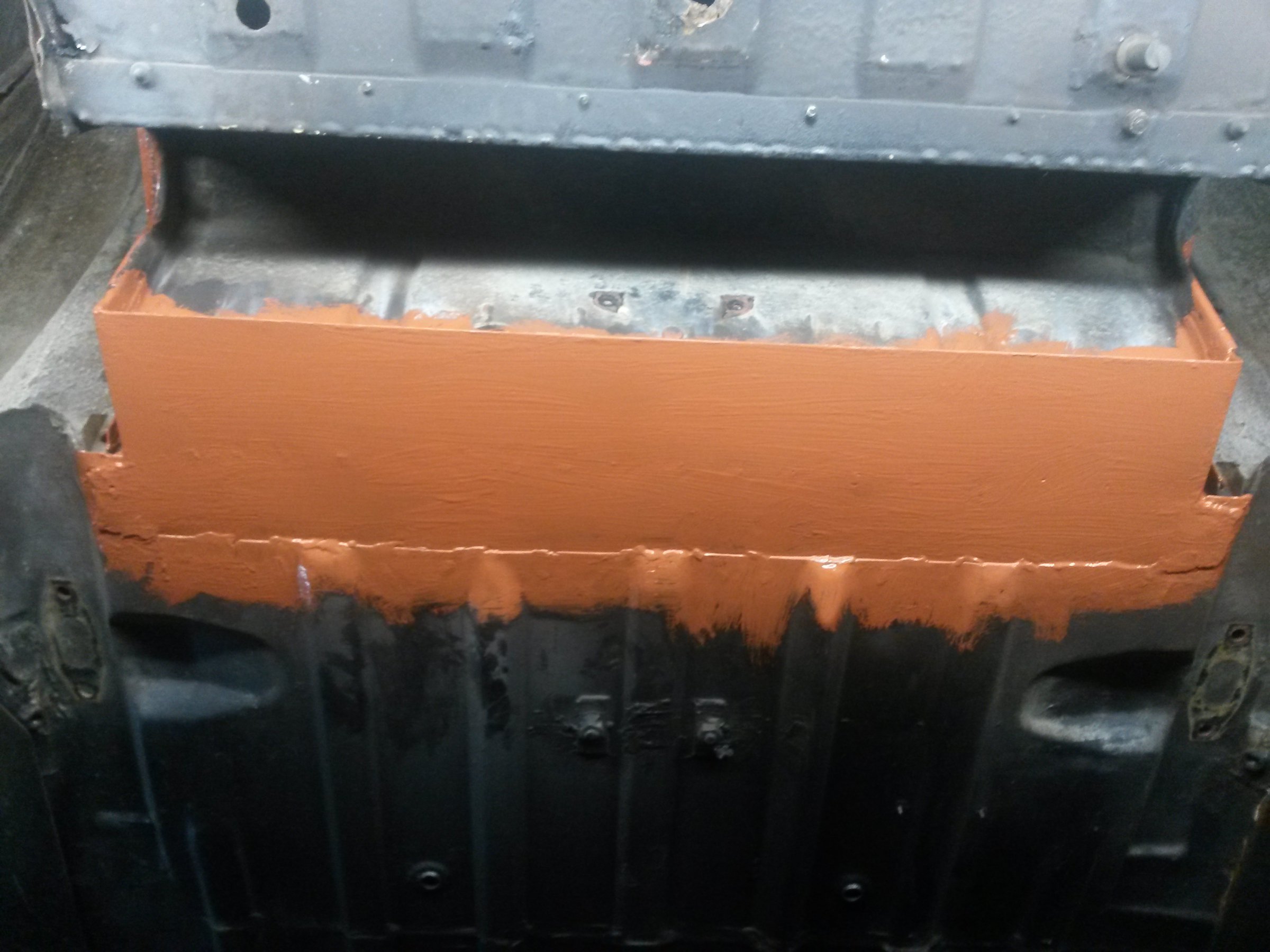

Heute die Torquebox vor der HInterachse geöffnet und was kam entgegen? Ein Mausenest...wahrscheinlich wegen zu viel Rost in der nähreren Umgebung allerdings verlassen ;o)

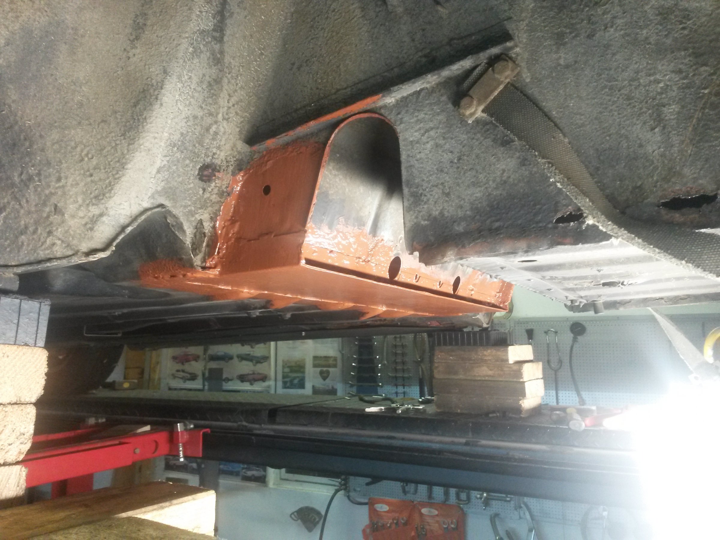

20141024_160652.thumb.jpg.7e43a18069896fa110502f30e7dba1e6.jpg 20141024_170842.thumb.jpg.18998e92ccf3a59e38938df4e7a1f876.jpg 20141024_181545.thumb.jpg.973c1cbfff61d77deea858532ff1c873.jpg 20141024_181621.thumb.jpg.e3127f53f3e7f606fe7e0cc2b965b610.jpg

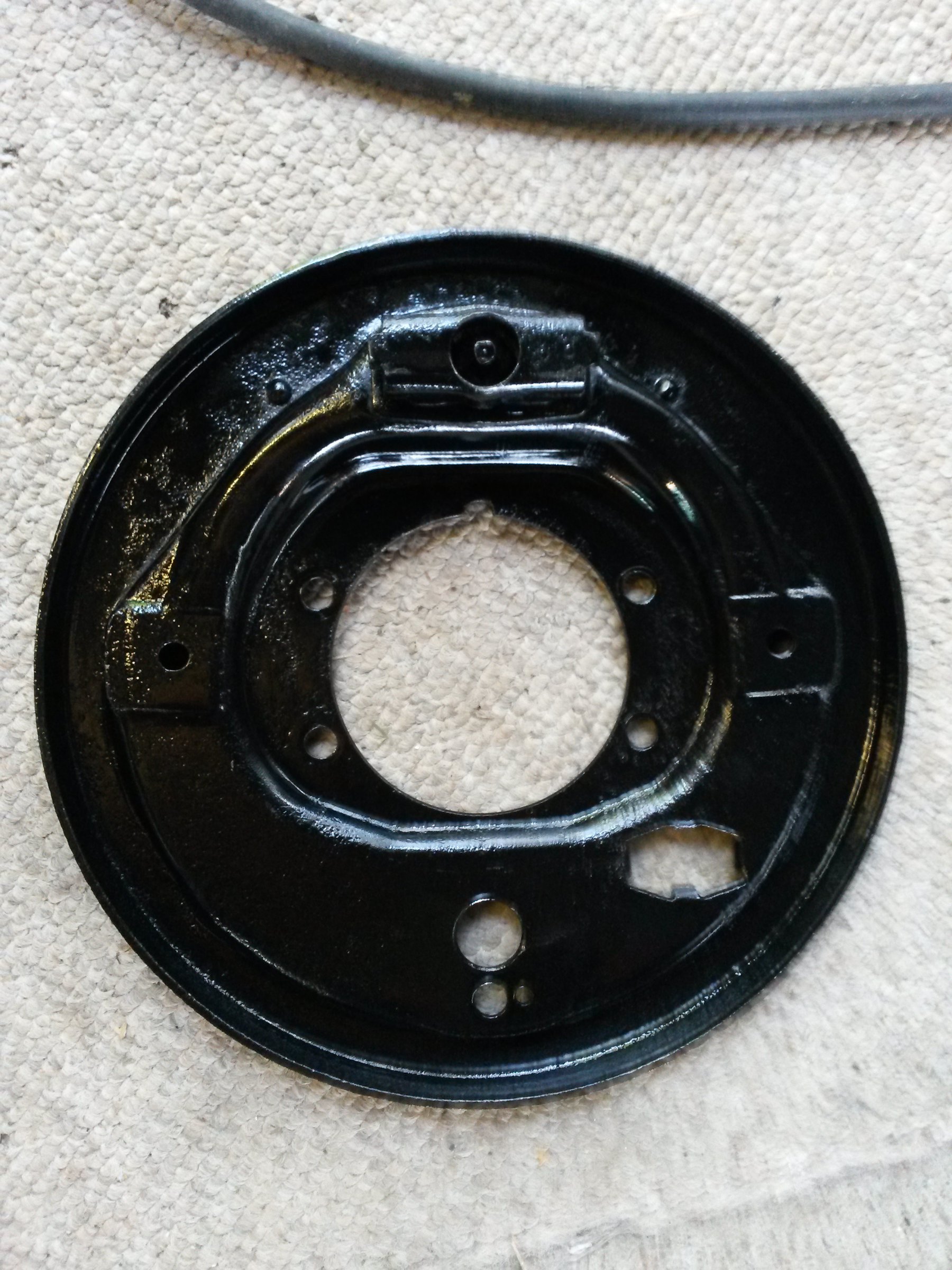

Und nen paar teile die gestrahlt wurden lackiert.

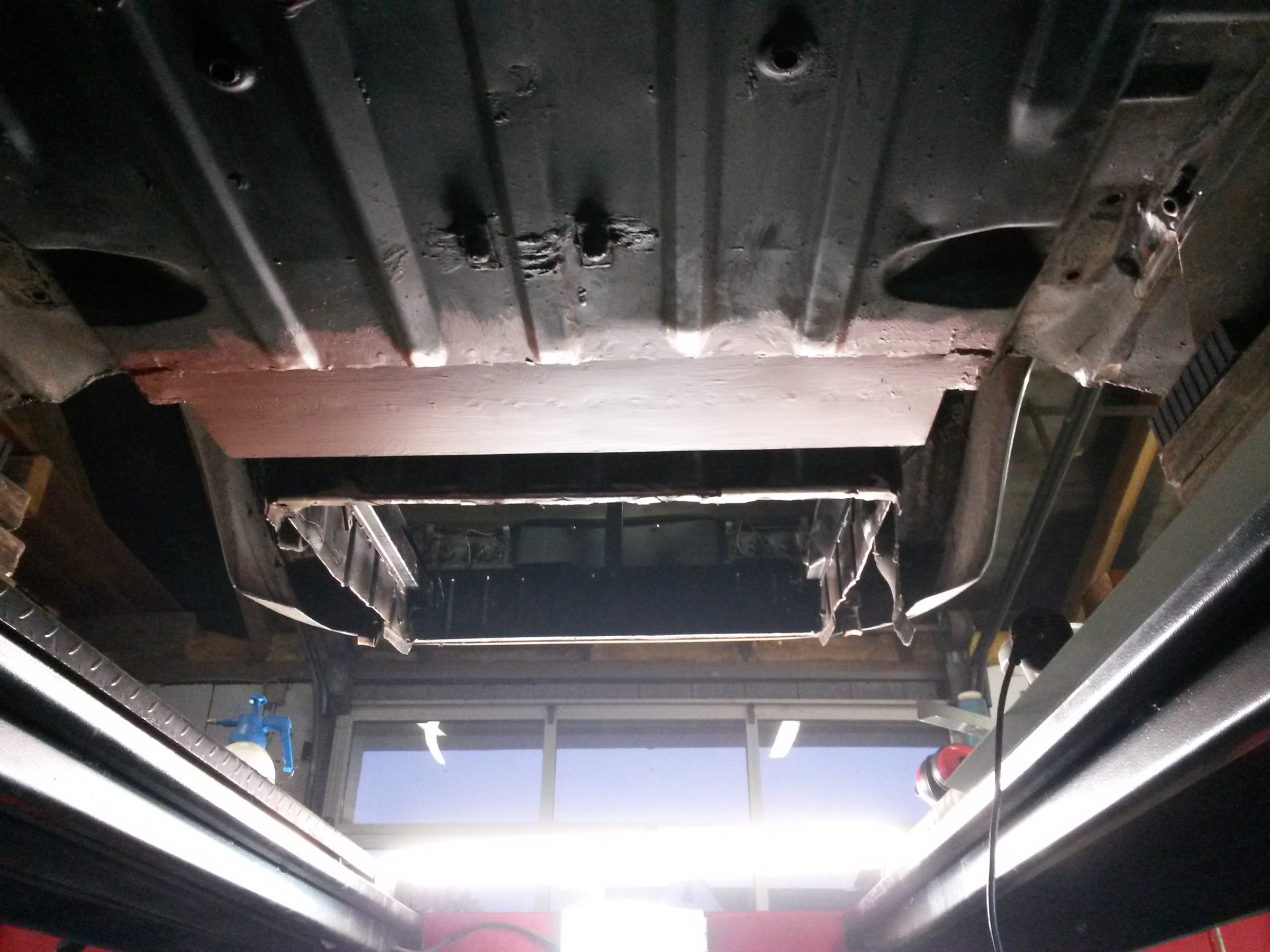

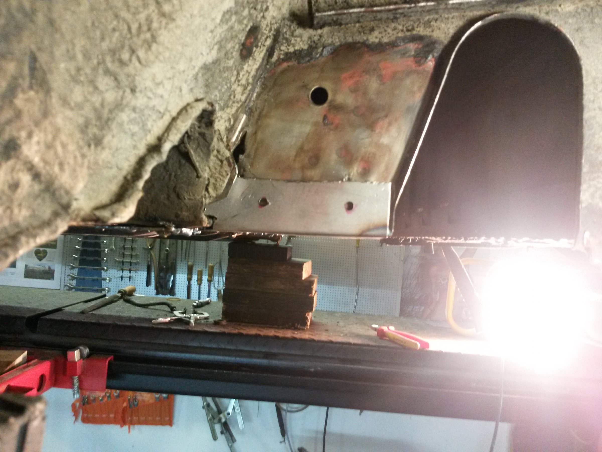

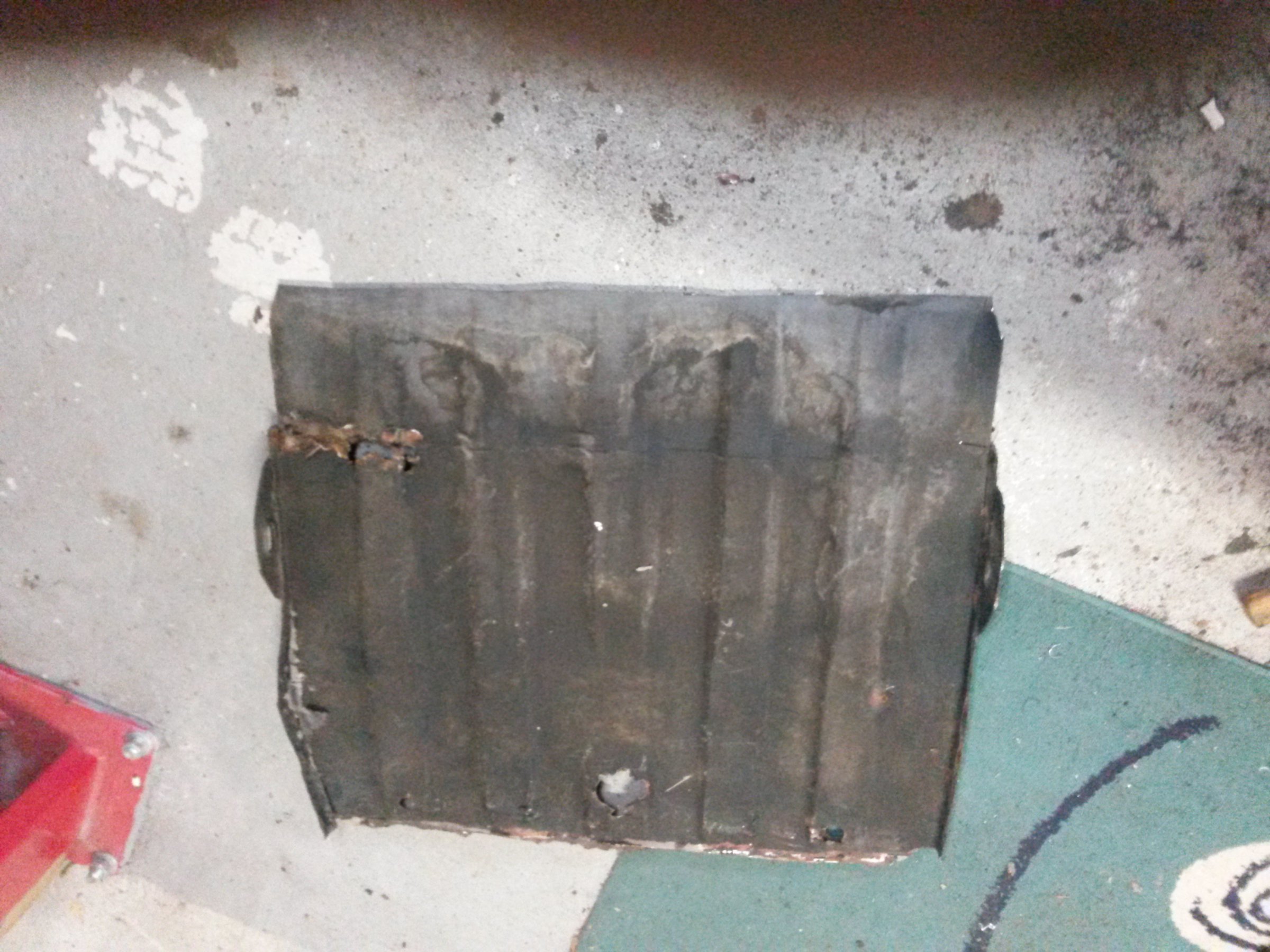

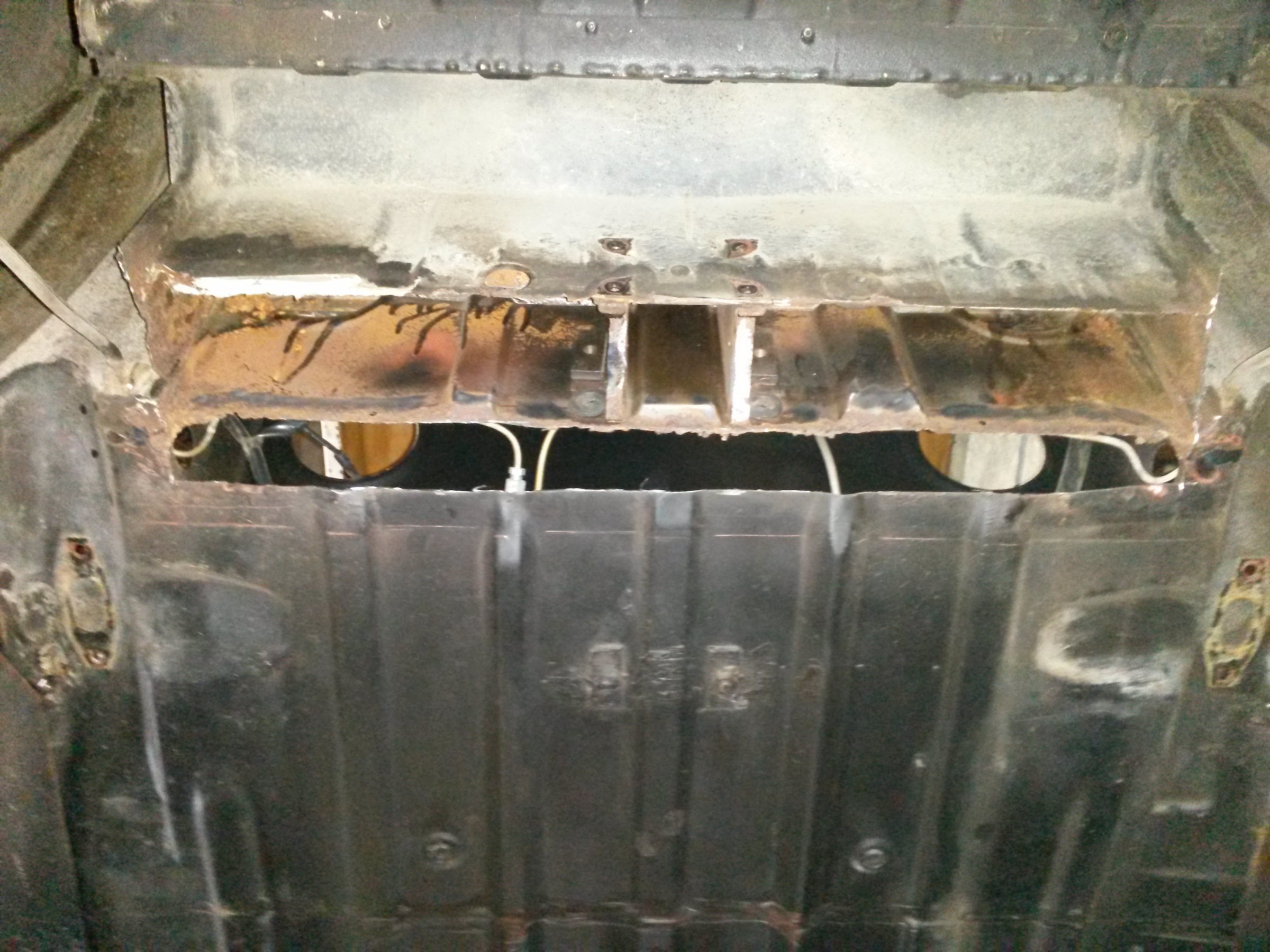

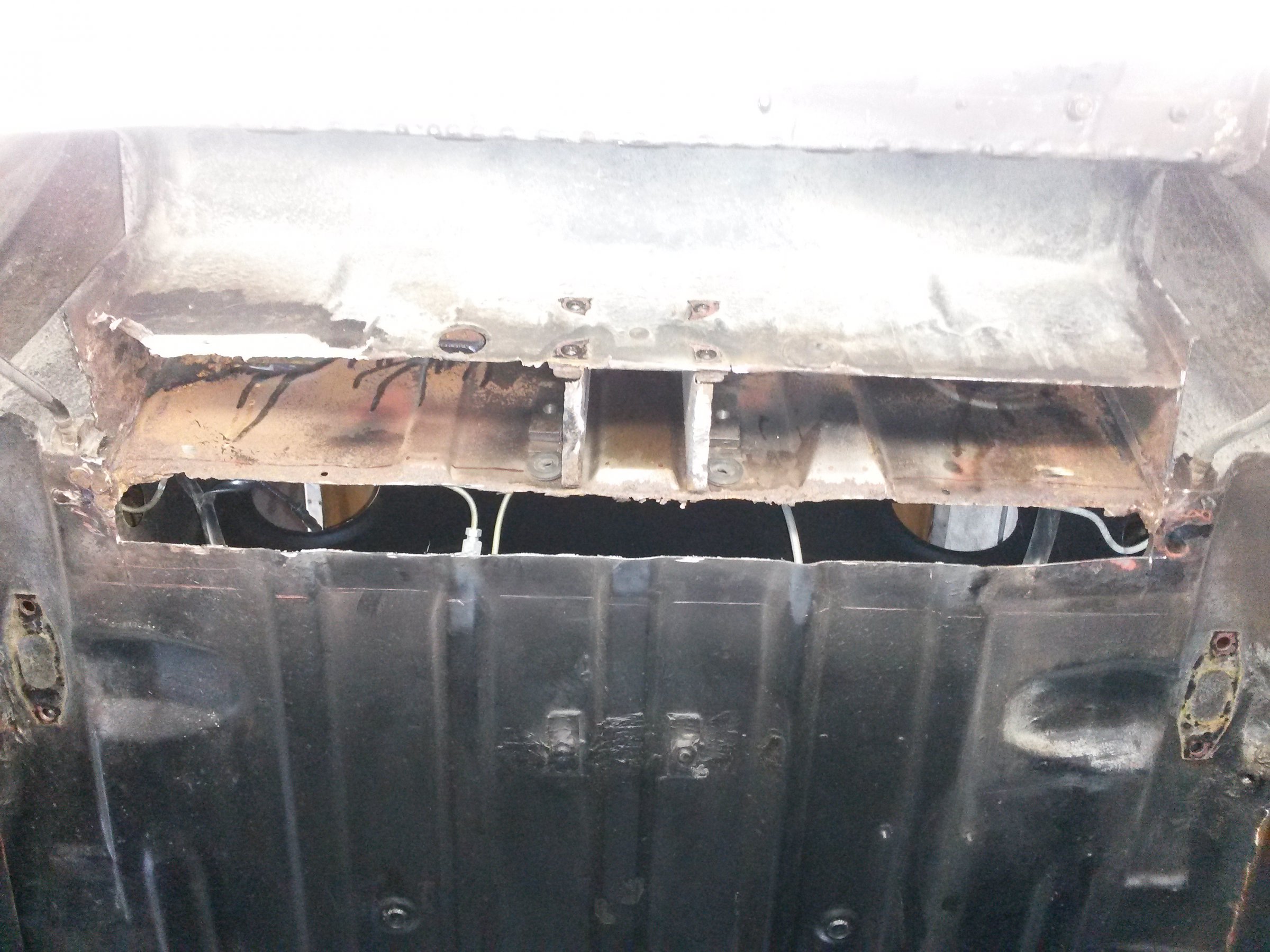

Soo, habe mal wieder ein bisschen gewerkelt.

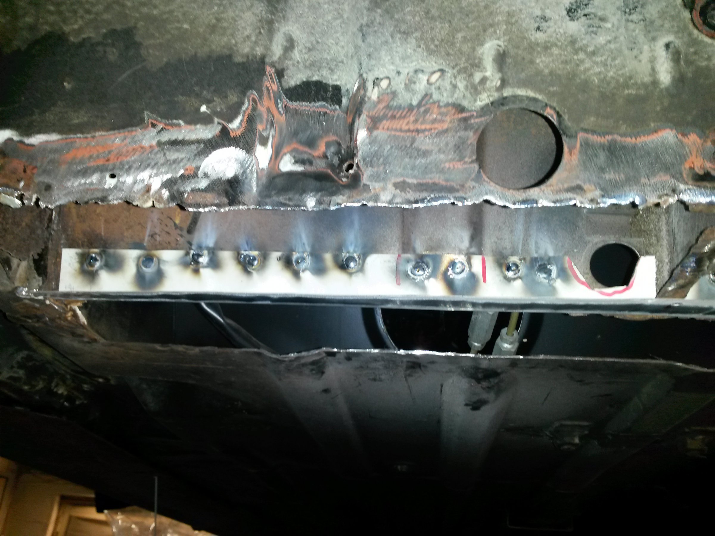

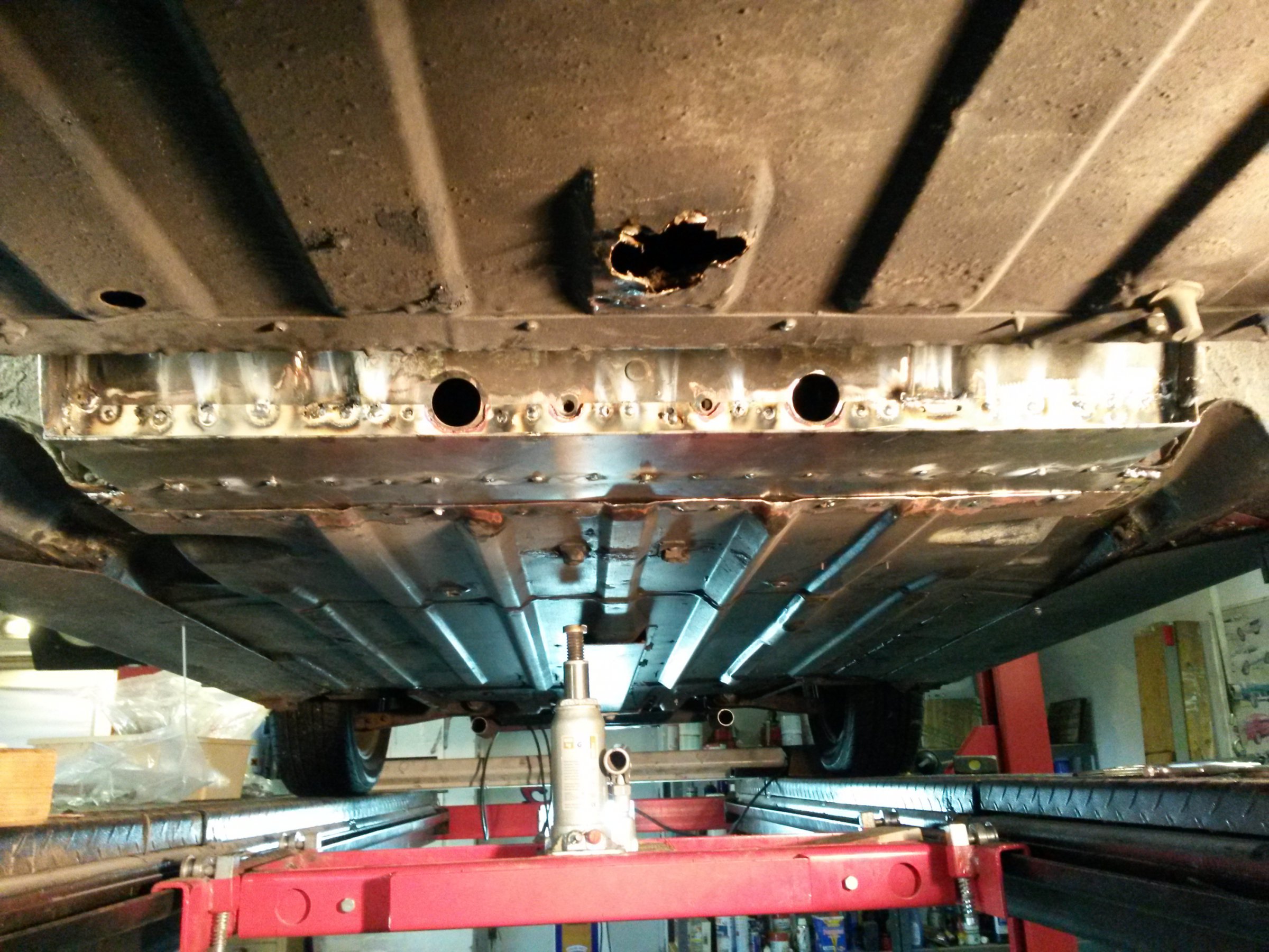

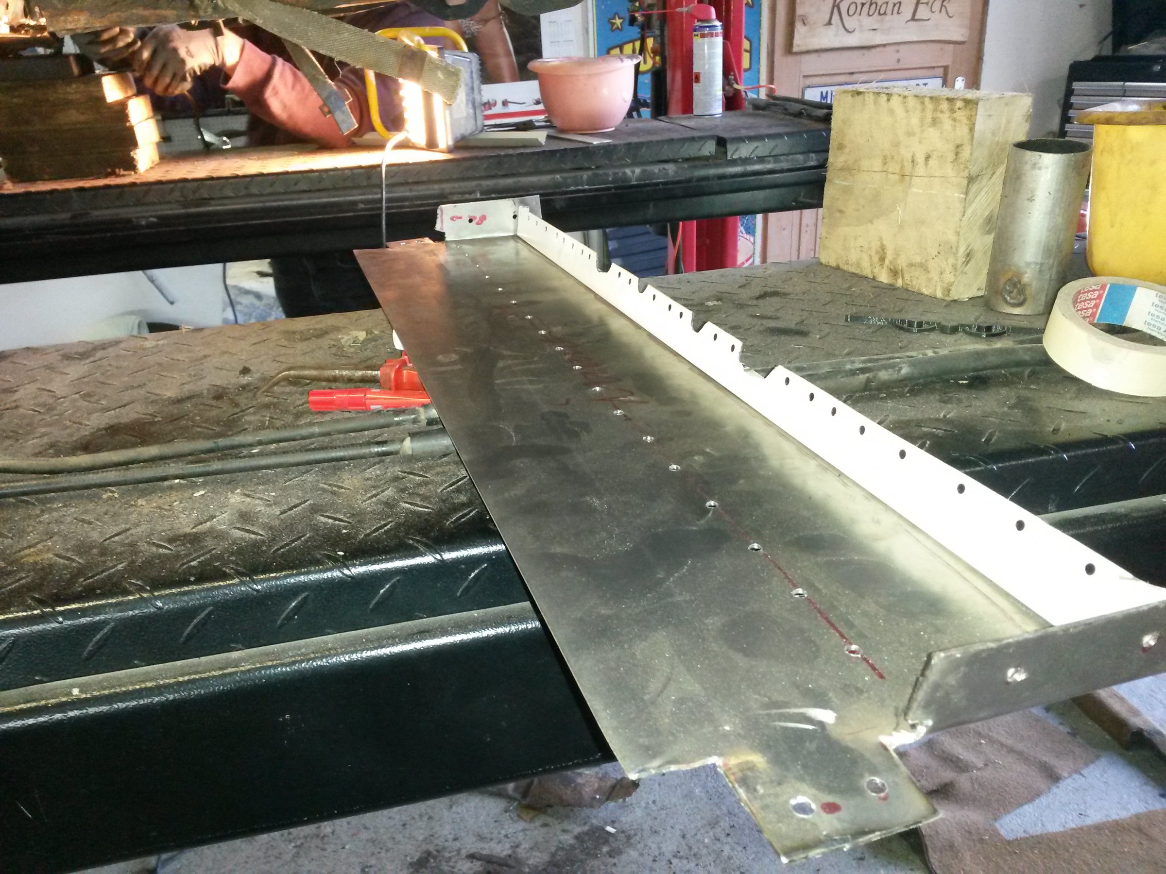

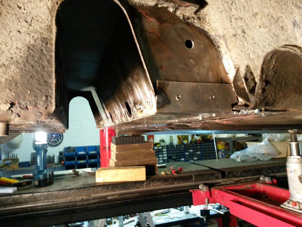

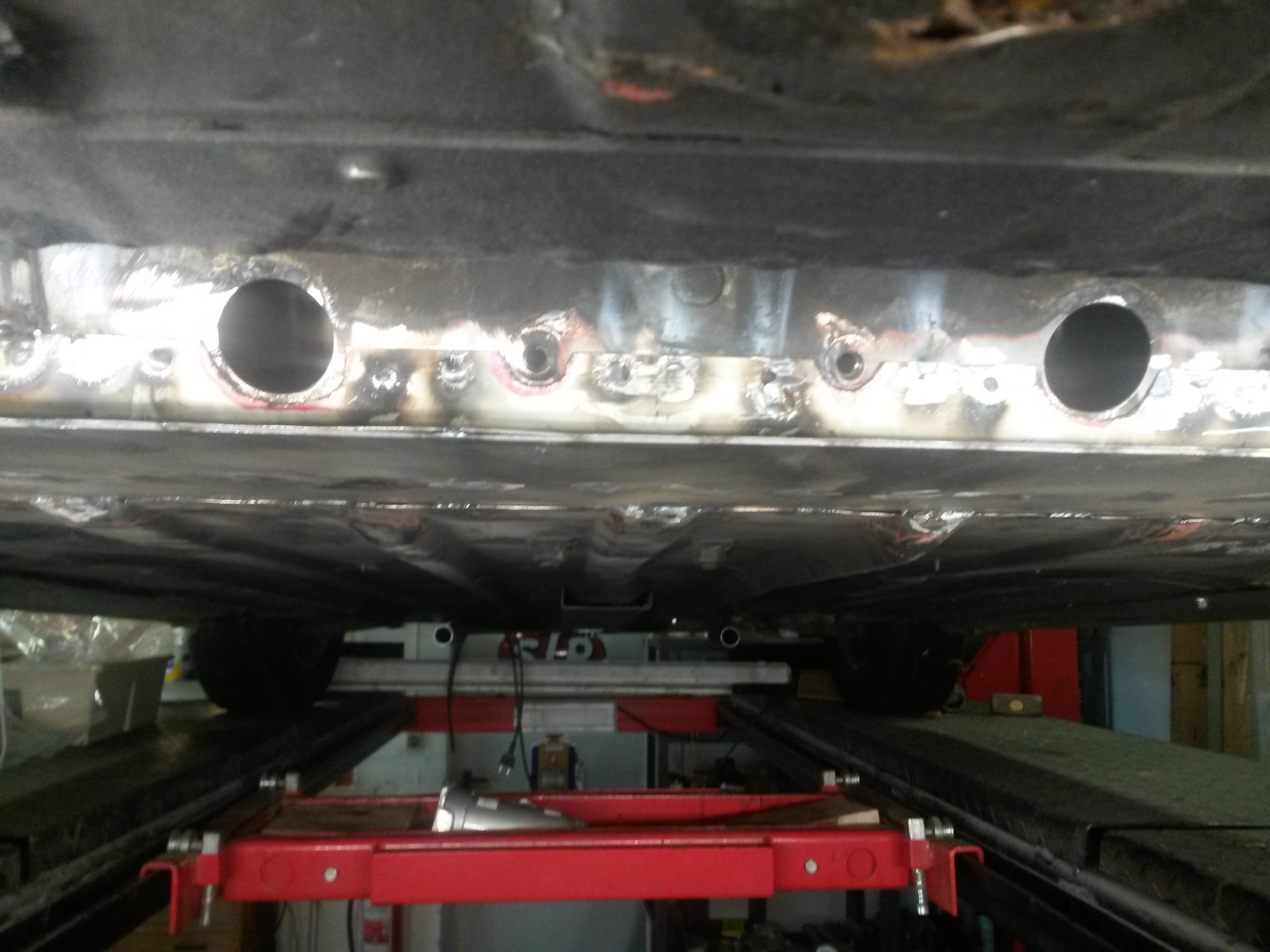

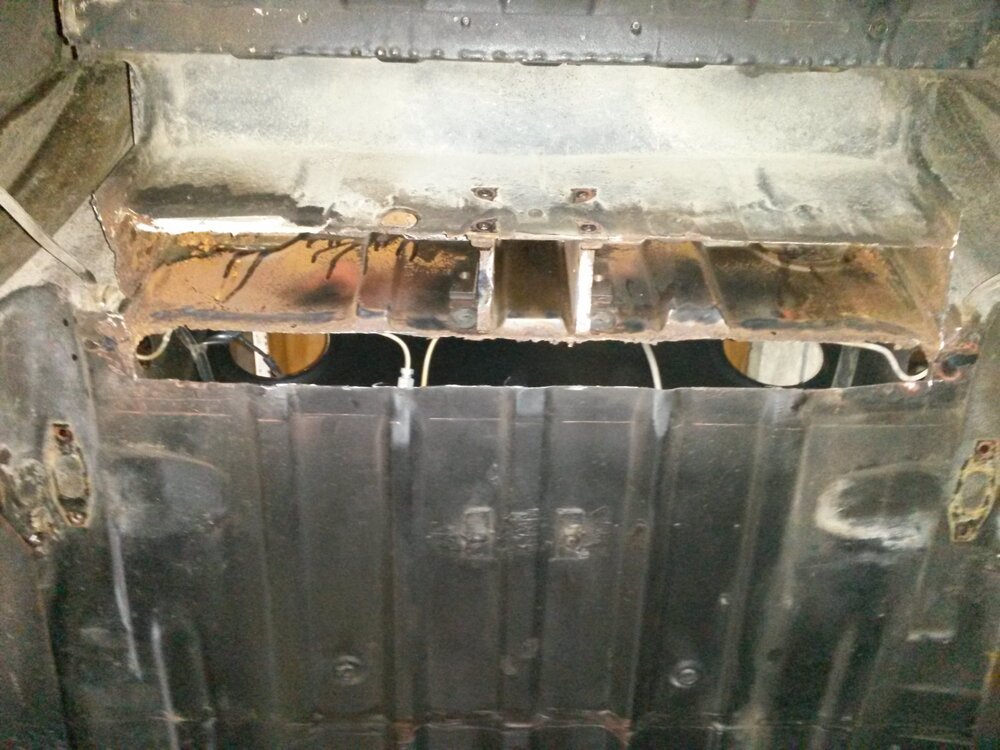

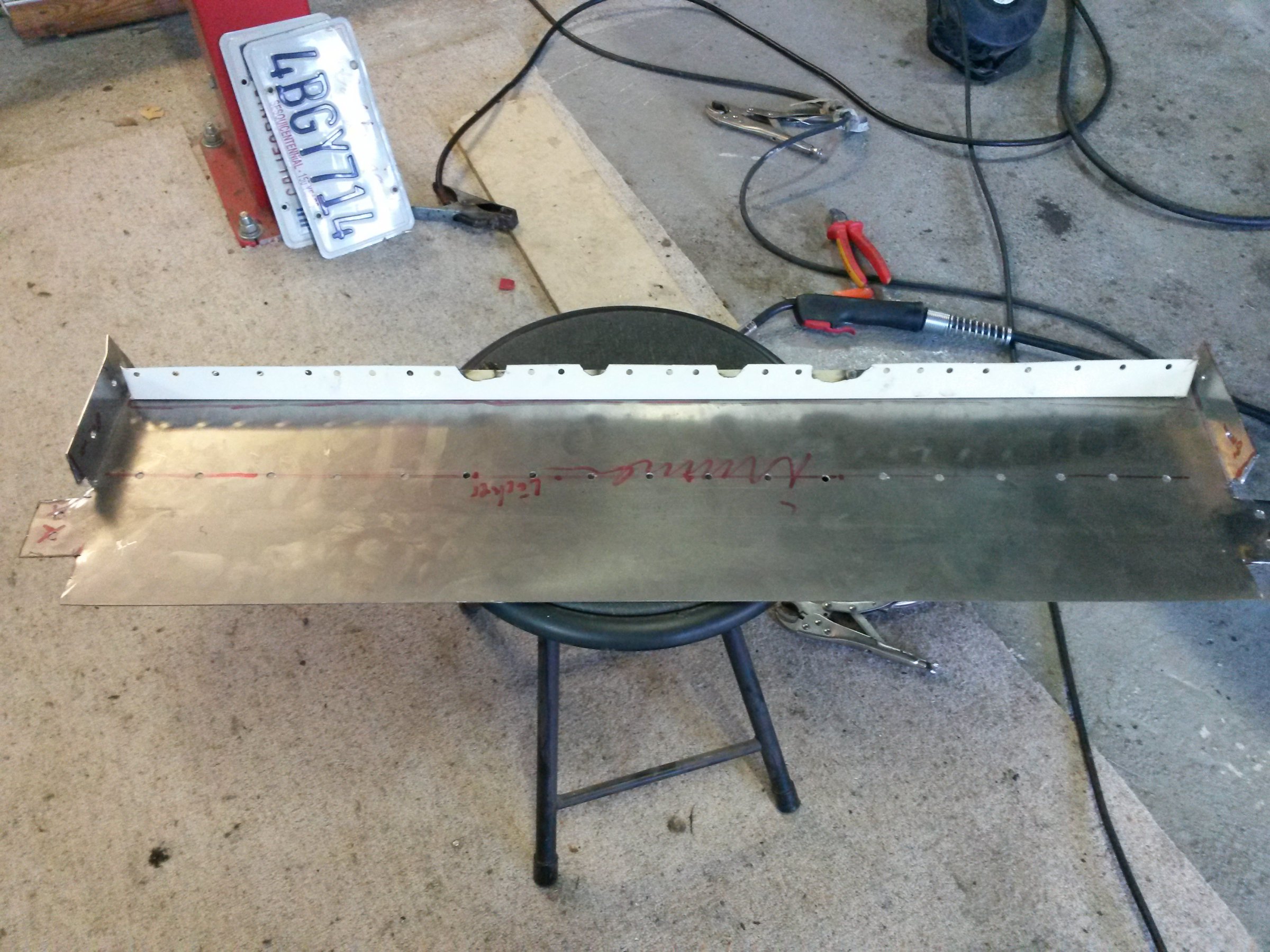

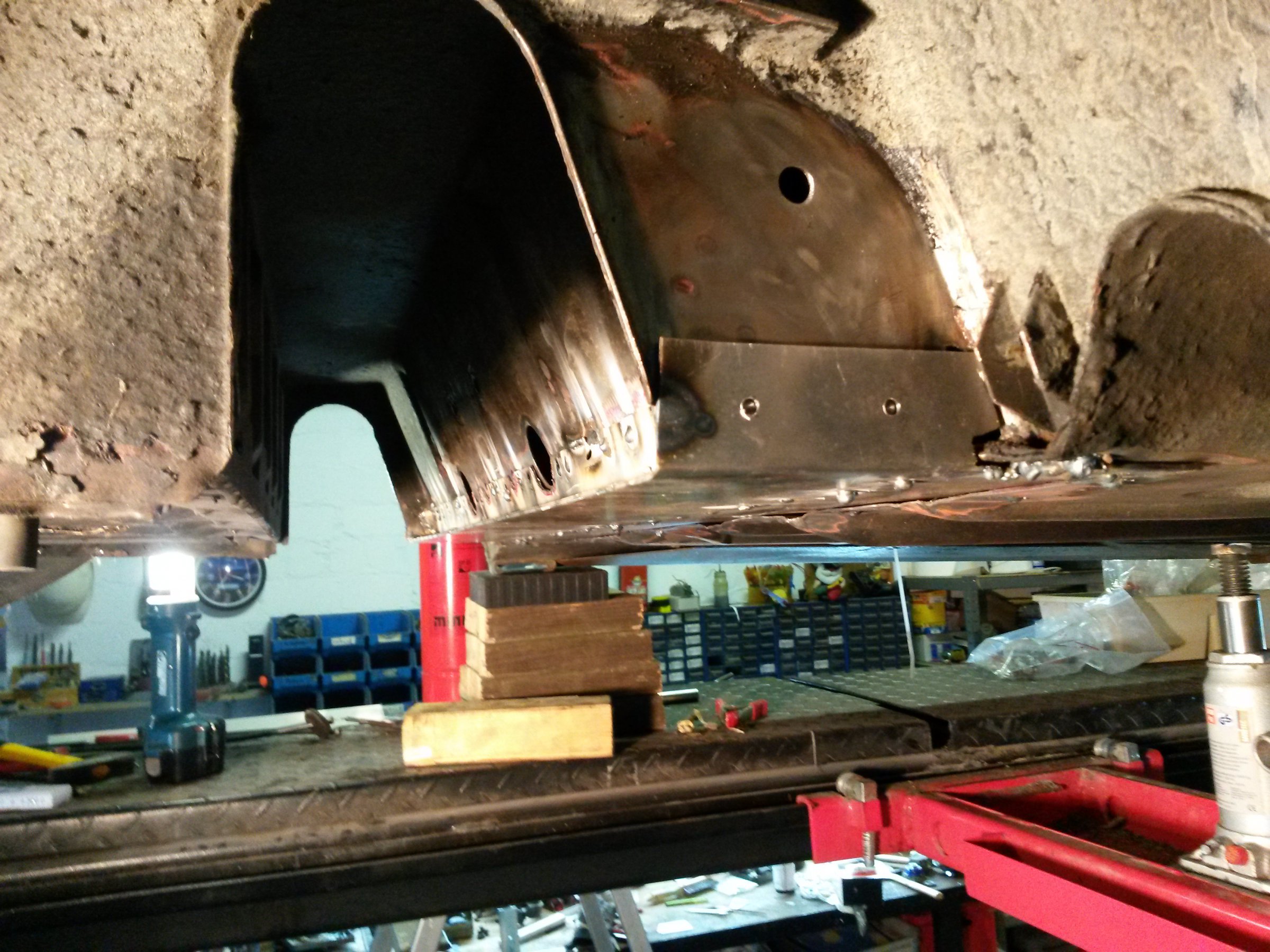

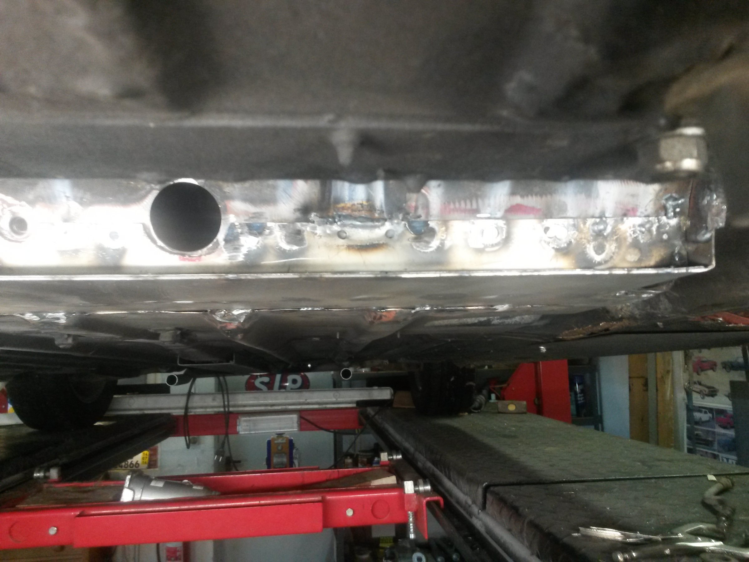

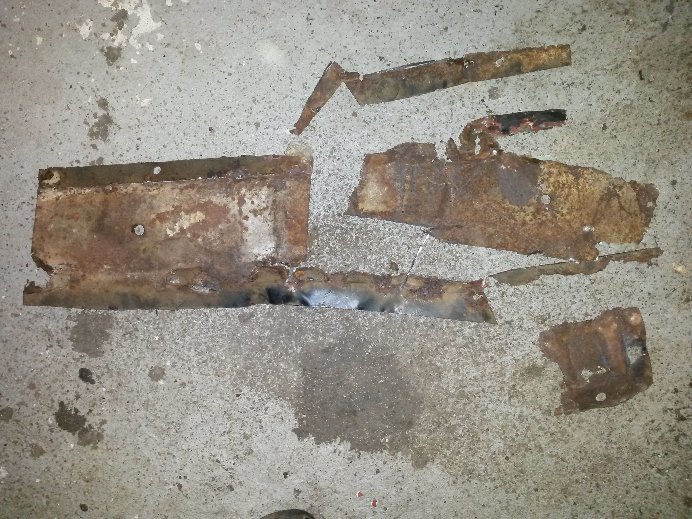

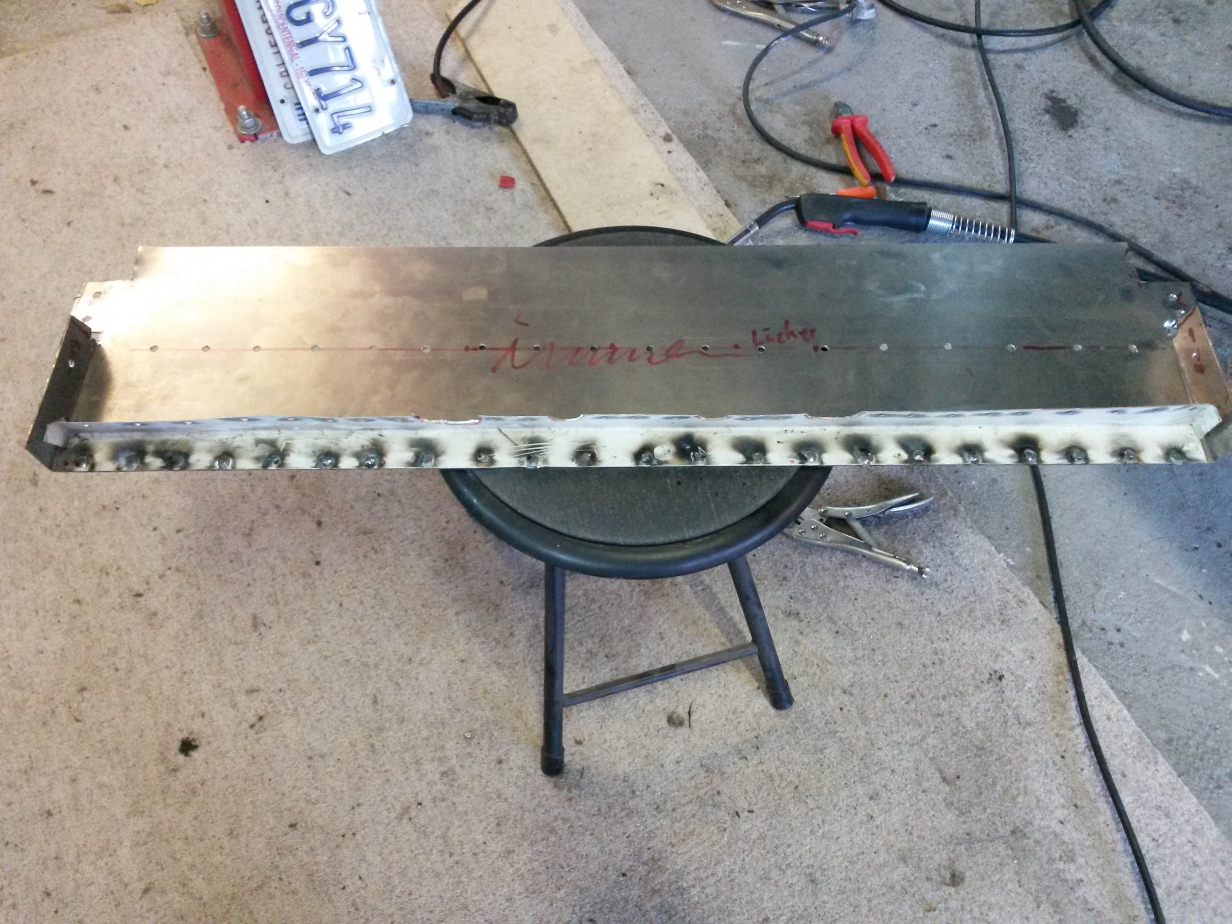

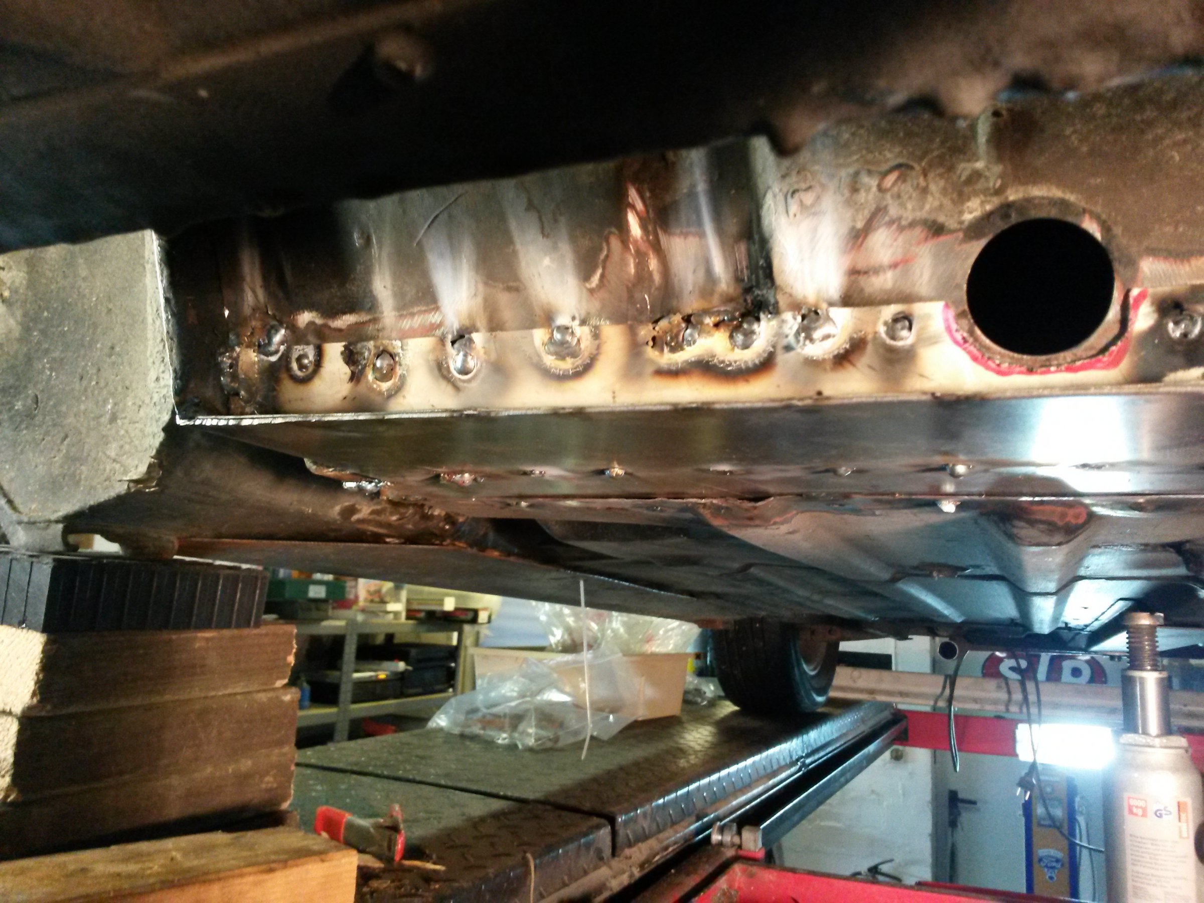

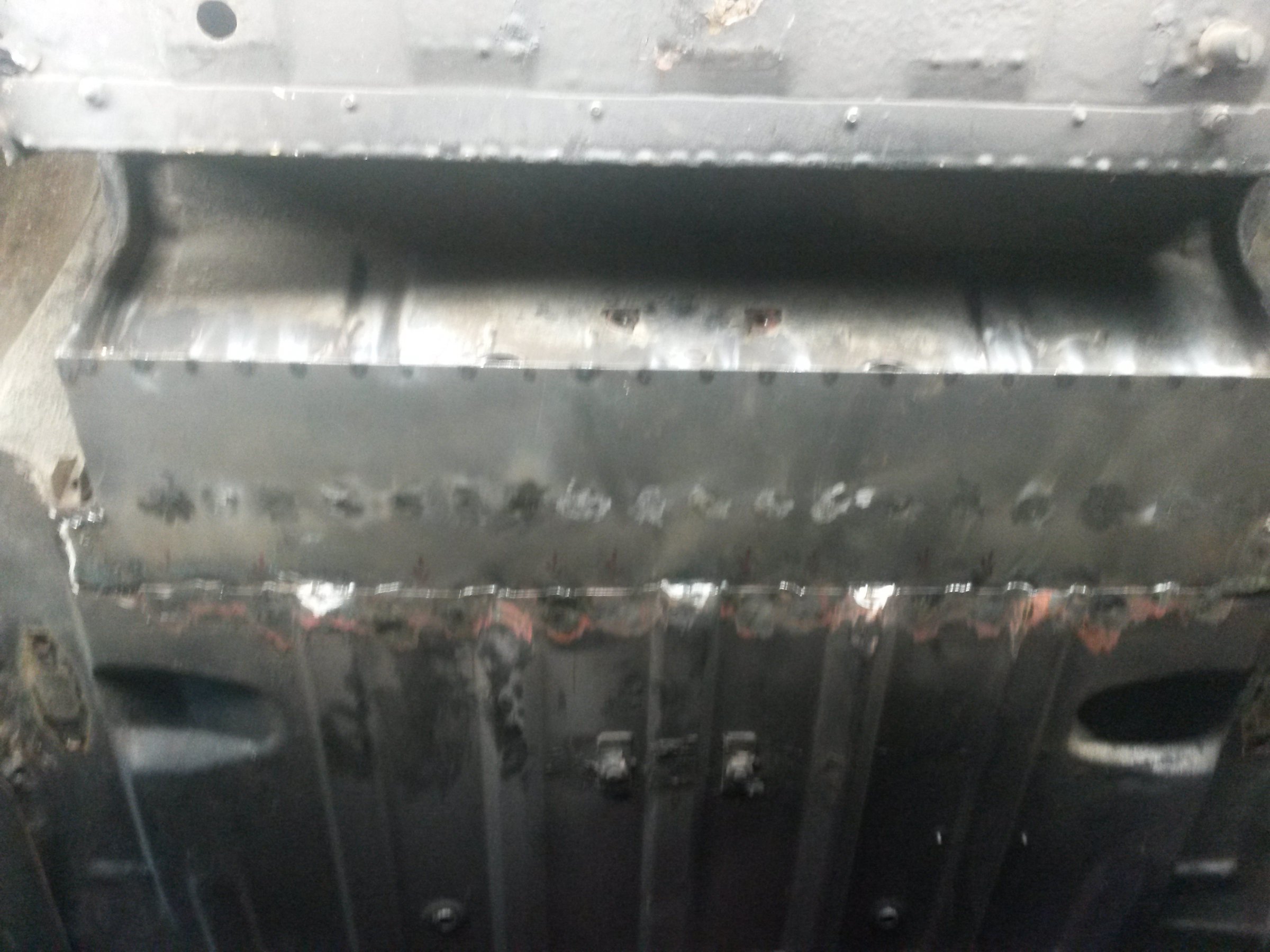

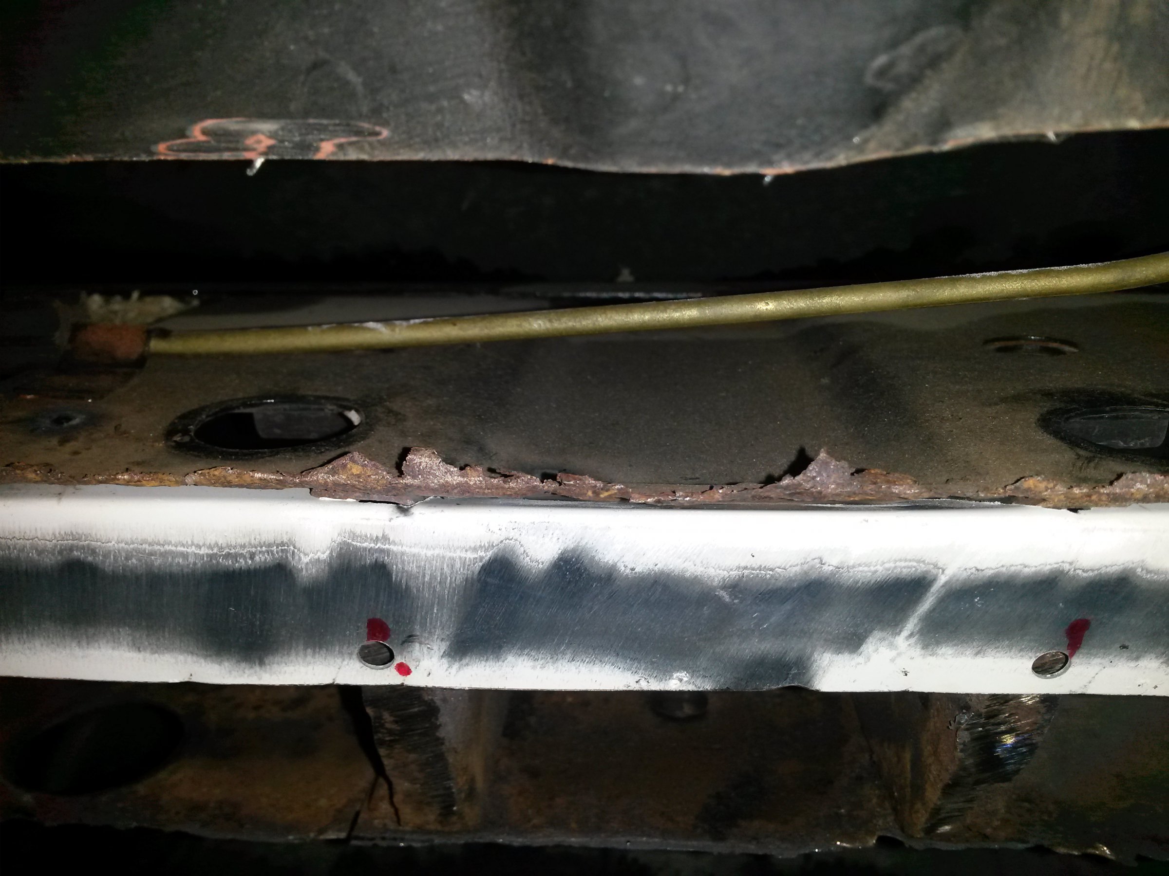

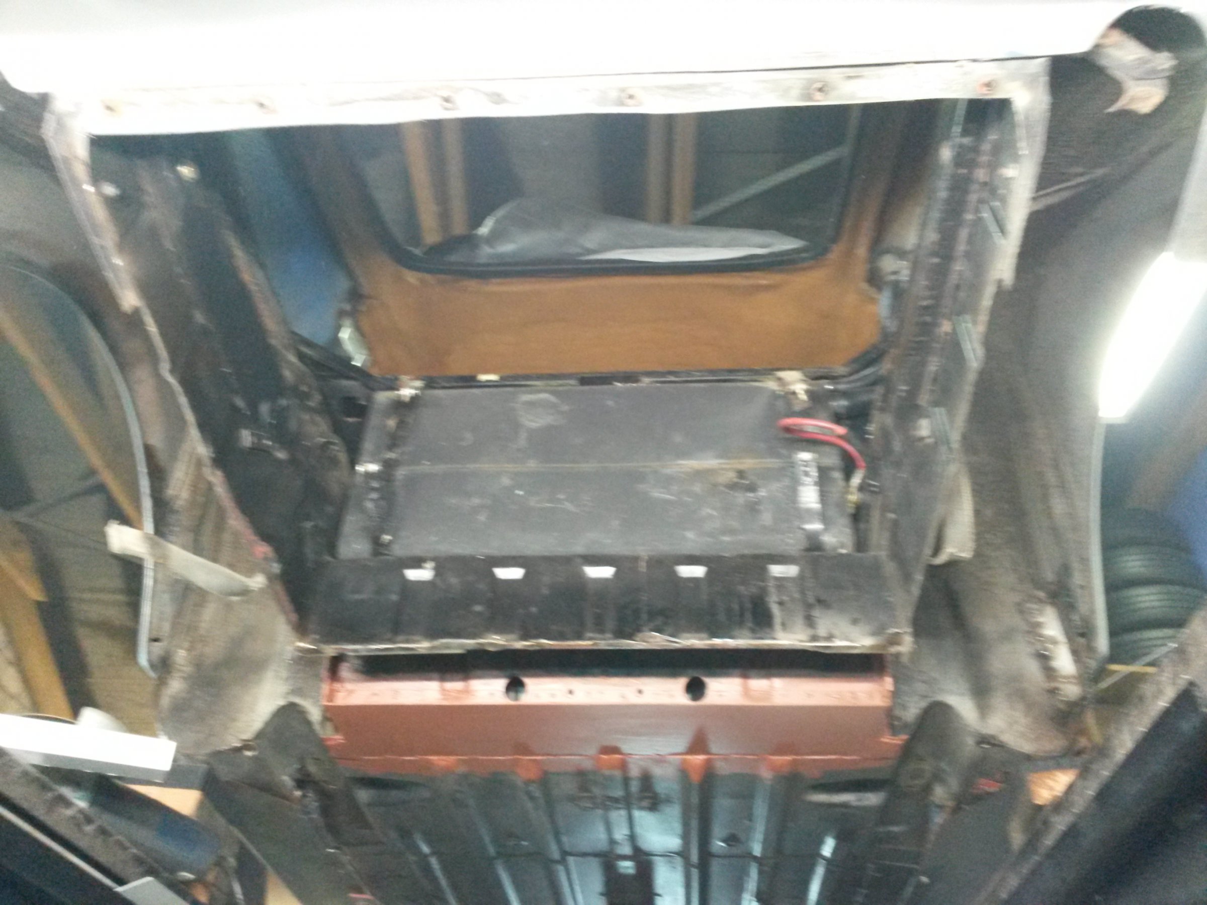

Nachdem da im Unterboden vor dem Hinterachstunnel ja eine Woche lang oder länger eine offene Wunde mit den Abmessungen 70x20cm klaffte ging es nun ans Werk. Ich habe nicht auf Stoß verschweißt sondern überlappend. Das Reparaturblech ist also nach vorn 2cm in den Unterboden geschoben, von den beiden Stegen, die von oben kommen waren ja die Winkel weggerostet, da habe ich beim vorderen Steg einen Winkel vorher angeschweißt und den Abschlusswinkel schon mal auf das Reparaturblech/Bodenblech (1,5mm stark). An den äußeren Ecken habe ich einen Winkel oben hoch laufen lassen. Wenn man etwas zoomt erkennt man es vielleicht. Auf diesen BIldern sind noch nicht alle Schweißungen gemacht und noch nichts geglättet oder ausgebessert. Das kommt diese Woche. Ist bloß immer schwierig einen zweiten Mann zu finden, der sich ins Auto setzt und die Schweißerei vom Inneren des Wagens aus überwacht, damit die Kleine nicht aus Versehen abfackelt.
20141024_181704.thumb.jpg.efbdd2b0d1a14aa5548cf1ccfc0ae781.jpg 20141031_175420.thumb.jpg.d3b5327b90966d4d7842d1d84a5012f5.jpg 20141031_175547.thumb.jpg.30d868cacbe7603a7c632460b7047a32.jpg 20141101_151949.thumb.jpg.03ecdca75190a3231bdce74189357173.jpg 20141101_151958.thumb.jpg.3514d202f0bcb13ef1607beae449ab18.jpg 20141101_152433.thumb.jpg.1d9416cd52d76e3af31602f5c195af8c.jpg 20141101_164330.thumb.jpg.0dfda61197922011edd6bfcba70e694c.jpg 20141101_164336.thumb.jpg.d3152dbfc6f66fa80c97eb41ee7b1d10.jpg 20141101_164342.thumb.jpg.34bbd7e4721571c9b3b84bd85ce39cf1.jpg 20141101_164355.thumb.jpg.df605a30621cd56d0364693e6ed965de.jpg
So, das letzte Bild.
Wie gesagt noch nicht fertig verschweißt, kommt diese Woche. Wollte euch nur auf dem Laufenden halten.

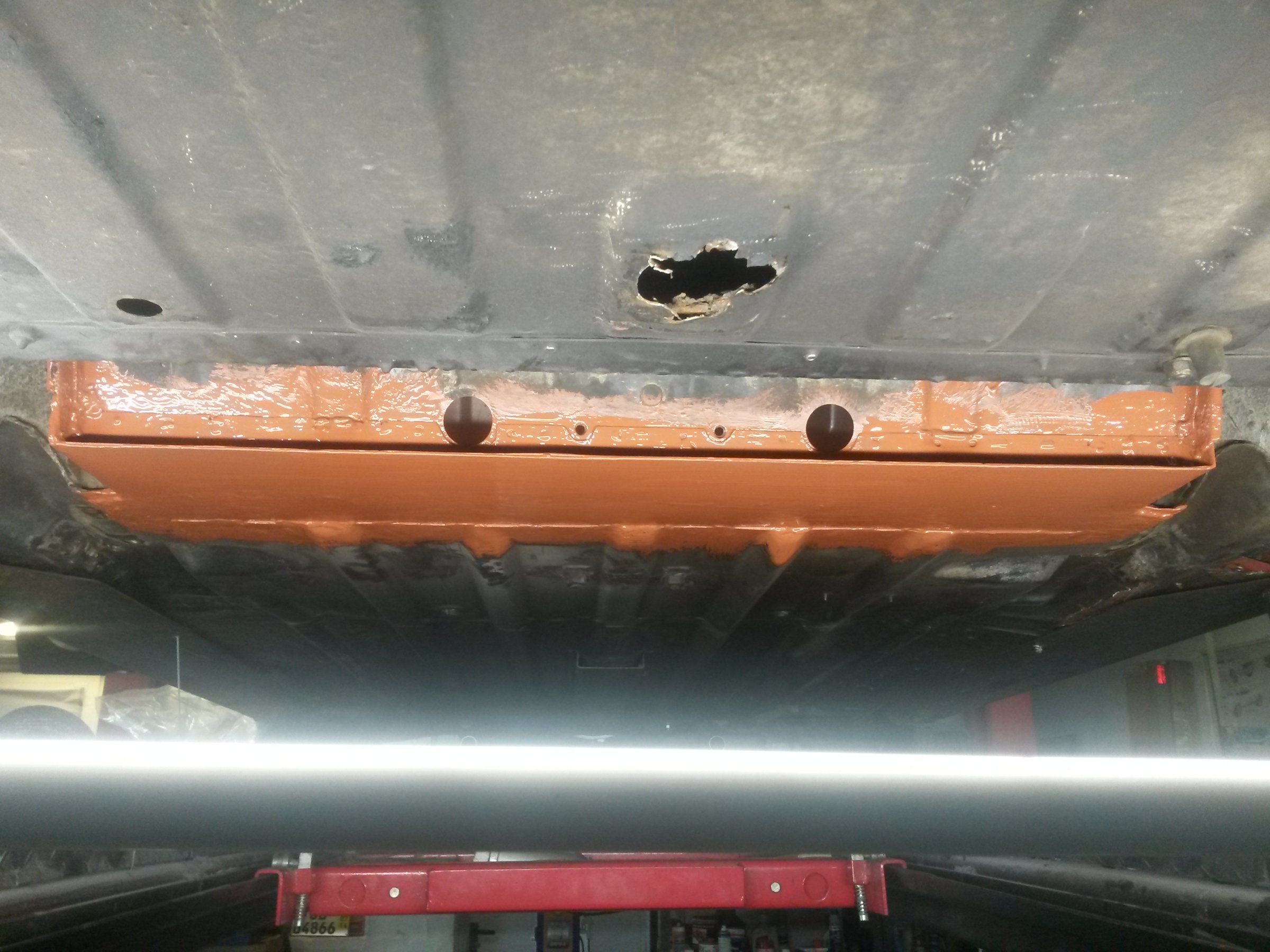

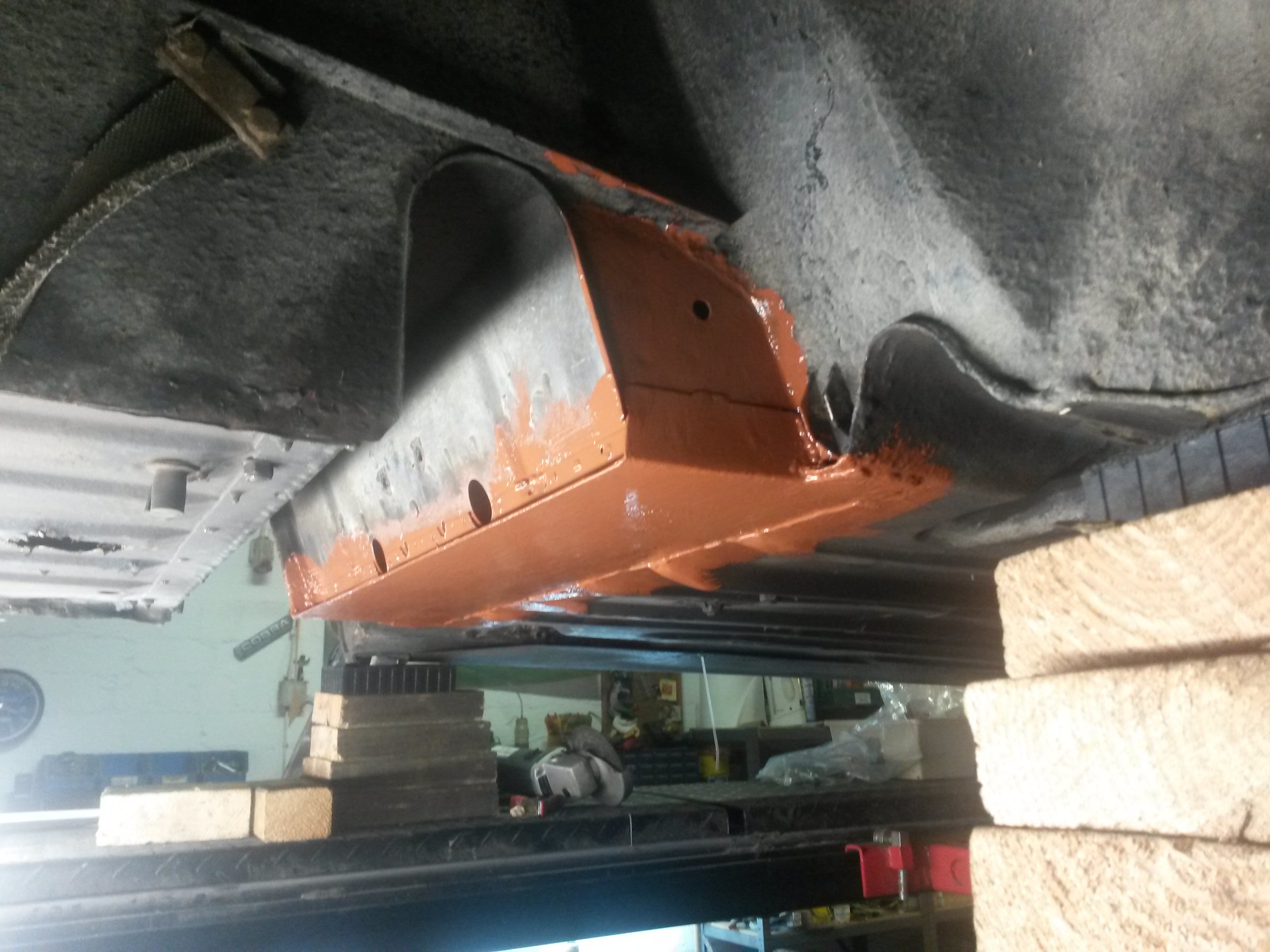

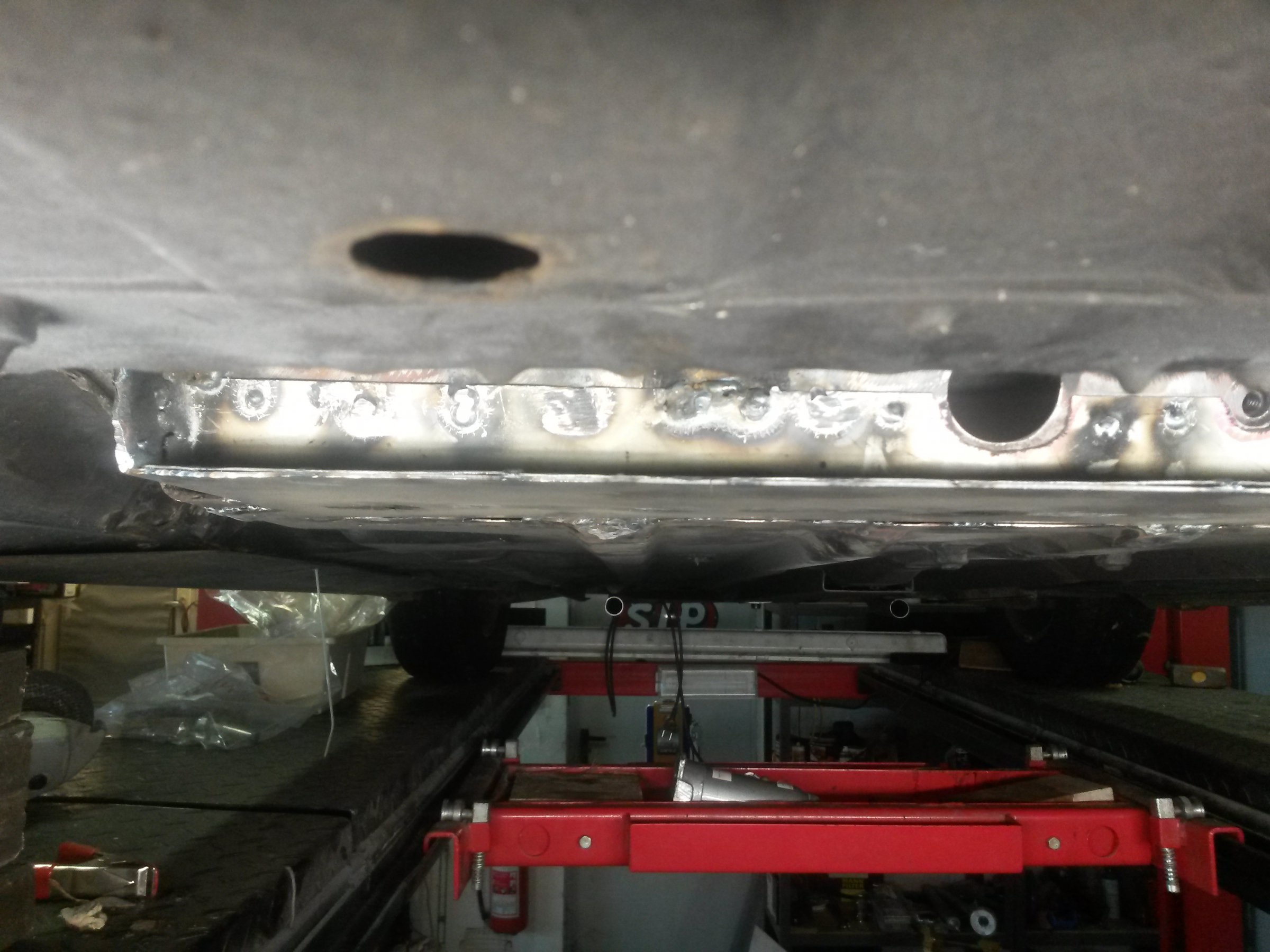

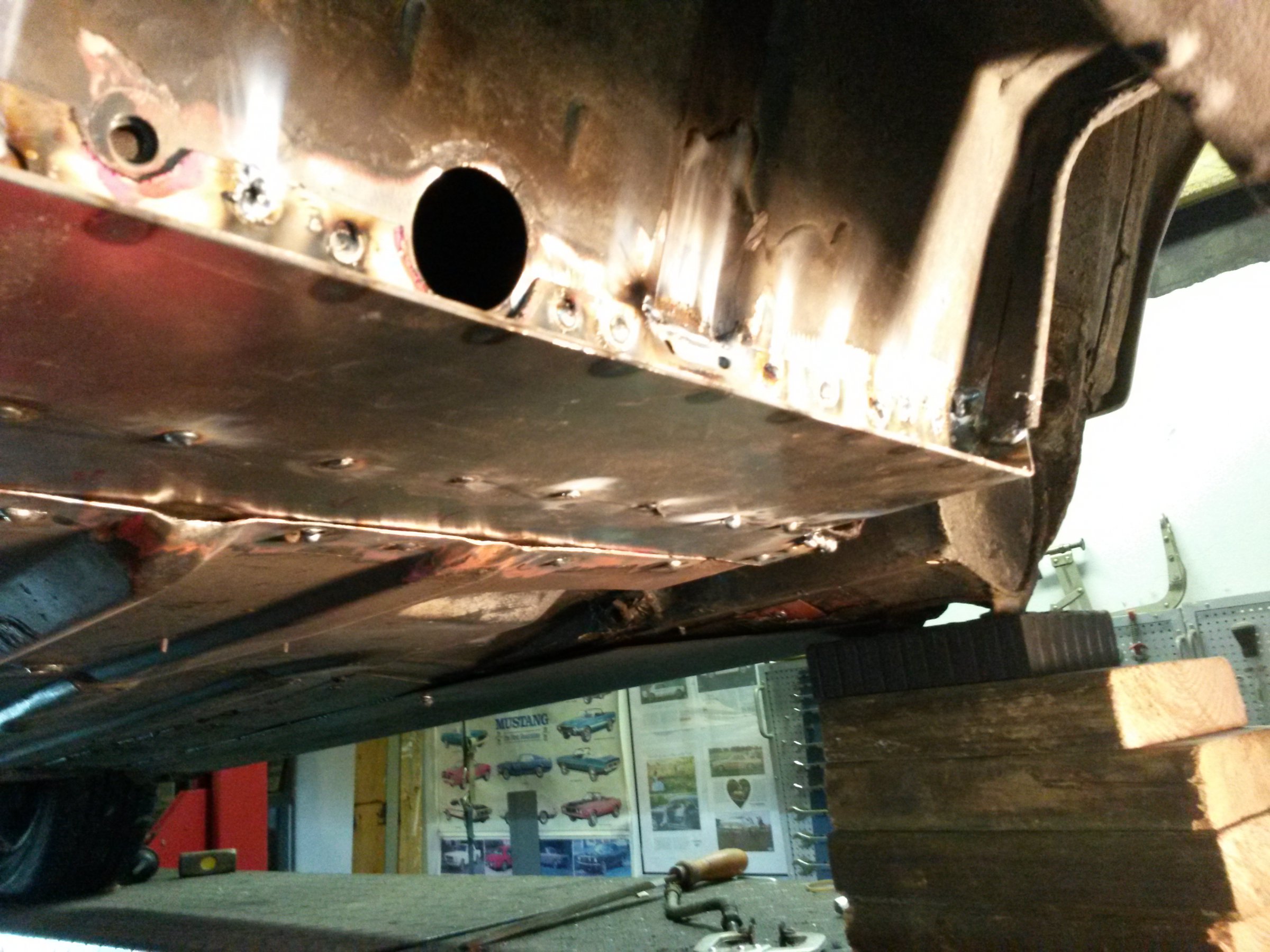

Soo, ging nen bisschen weiter ;o)20141104_182046.thumb.jpg.bde4cb8938075071bf4272f72a7b2116.jpg 20141104_182052.thumb.jpg.ccb207b022682e8a493a1b6523dd787c.jpg 20141104_182056.thumb.jpg.483da1c075f67ea1cb660ace8b029f97.jpg 20141104_182108.thumb.jpg.d682d91237b5c99ba3d1fb0161ac64d8.jpg 20141104_184321.thumb.jpg.bcc63df20eb0a2ecaad3f52217b047c4.jpg 20141104_184331.thumb.jpg.f9b324a7dced25d8411c0a0473efb85e.jpg 20141104_184340.thumb.jpg.574dc163e48aff1f7a5e27e0cc41f276.jpg 20141104_184355.thumb.jpg.22d86f8bee80aa252948dcb7407f8957.jpg Hätte gern mehr Zeit, aber die ist leider zur Zeit etwas knapp.
Gruß,
Stefan
Sieht nach ordentlicher Arbeit aus!
Danke:beer: Geb mir ja auch Mühe :smile:
Huch, da ist ja ein Loch :eek:
20141107_165335.thumb.jpg.7803fa754ce52545537c85a360e5057d.jpg 20141107_165343.thumb.jpg.aa7c987da6105e1a2b2f1957d91c848f.jpg 20141107_165355.thumb.jpg.0dc02905da9596a05a199917685926fb.jpg 20141107_165407.thumb.jpg.323e2af26af9a32cd5db18e2054b2388.jpg
Aber morgen ist es vielleicht schon wieder weg ;o))
Bei den meisten Restaurationen wird übers vorhandene Chassis das Auto neu aufgebaut. Du baust unters vorhandene Auto ein neues Chassis :biggrin:. Kompliment, tolle Leistung! :ciao:
