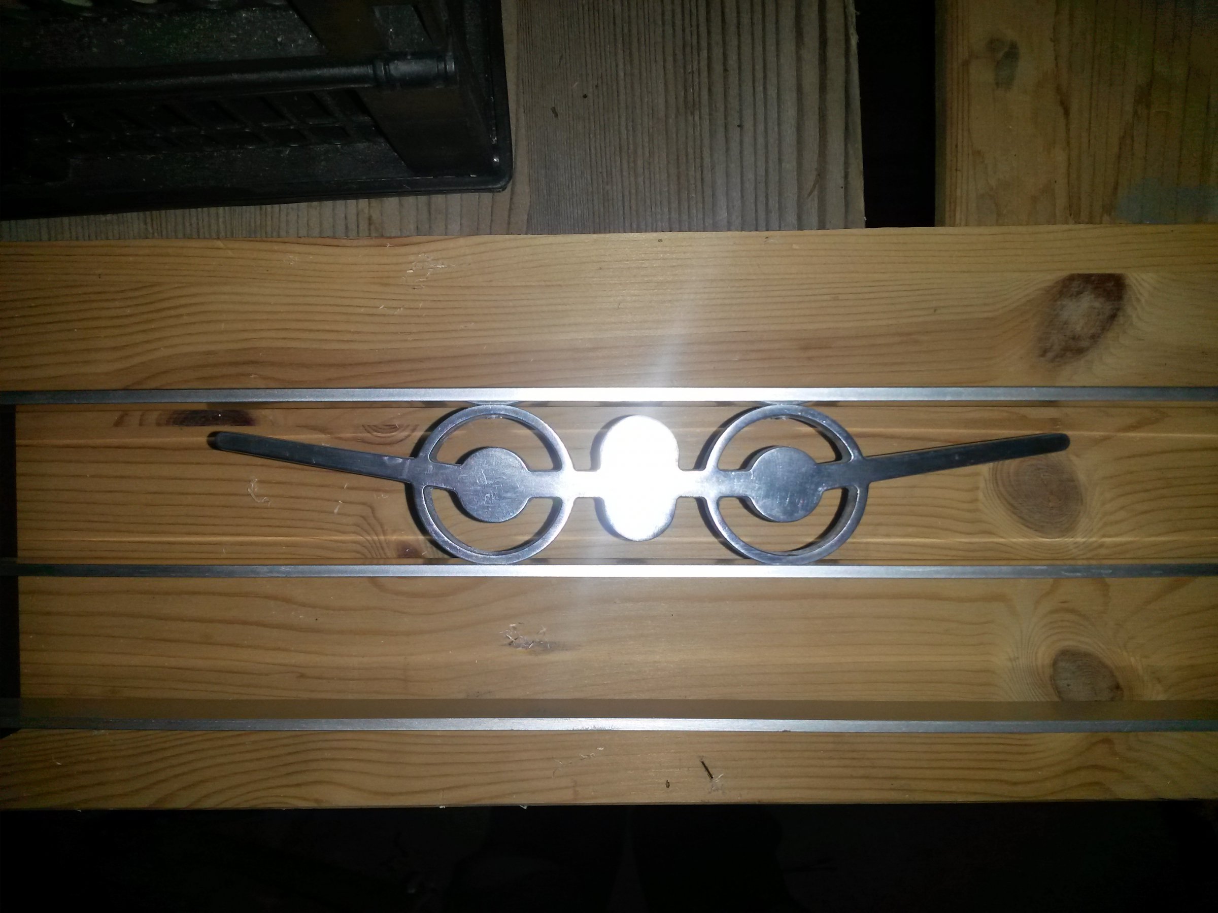

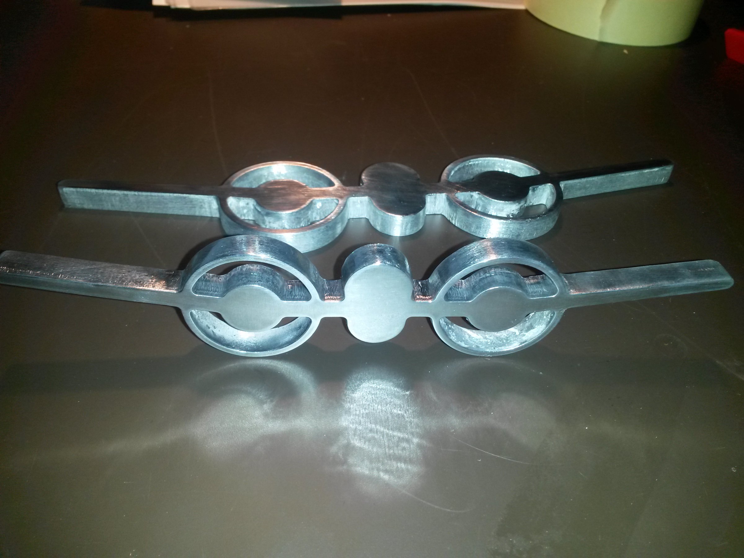

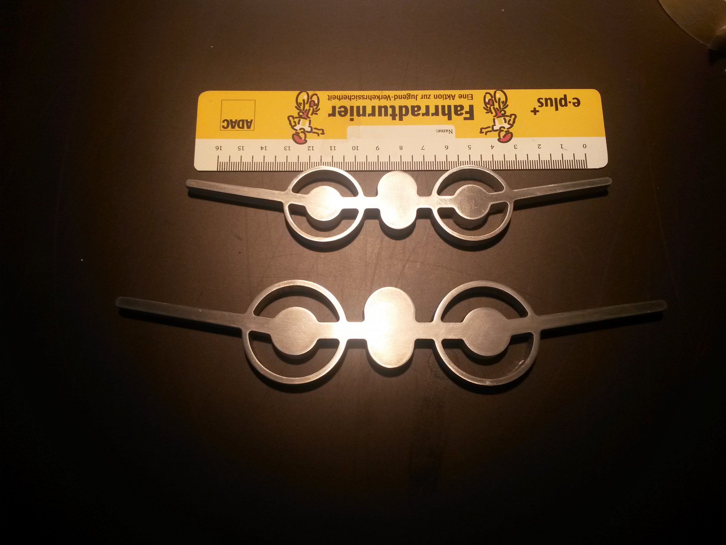

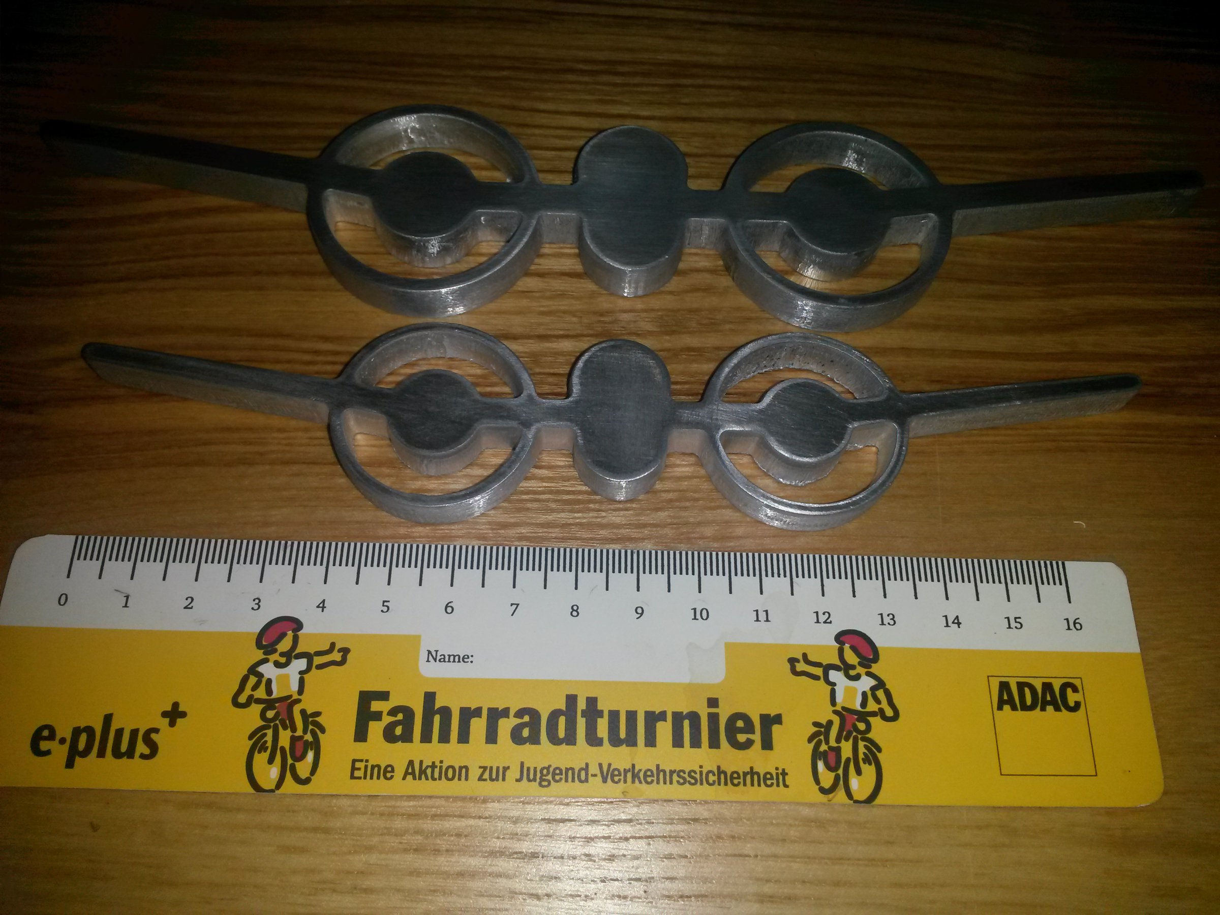

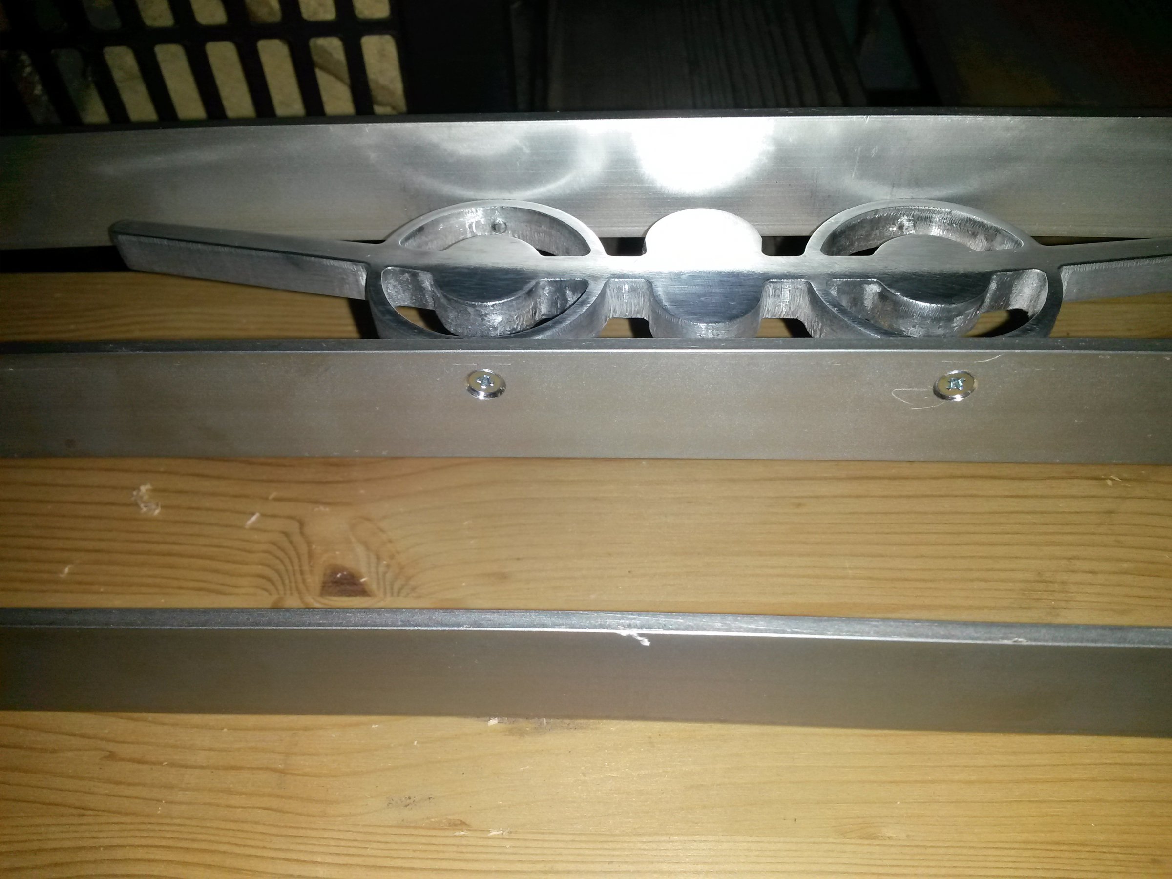

Kühleremblem und Heckemblem (klein), dass statt des Saab-Schriftzuges am Heck montiert wird. Material Alu 8mm lasergeschnitten, was aber nicht wirklich gelungen ist, da nachgearbeitet werden muss. Objekte sind zu klein und werden einfach zu heiß, das Alu verschmilzt zu sehr.
20150211_170134.thumb.jpg.80b5009f601bbf7b7e14b02eec2fc7b3.jpg 20150211_170253.thumb.jpg.47dd6ba506203f4e9095dd6c0d5f0c75.jpg
Bin am überlegen, ob ich davon nen paar mehr in kleiner herstellen lasse in Edelstahl als Schlüsselanhänger oder so. Hat jemand Interesse?

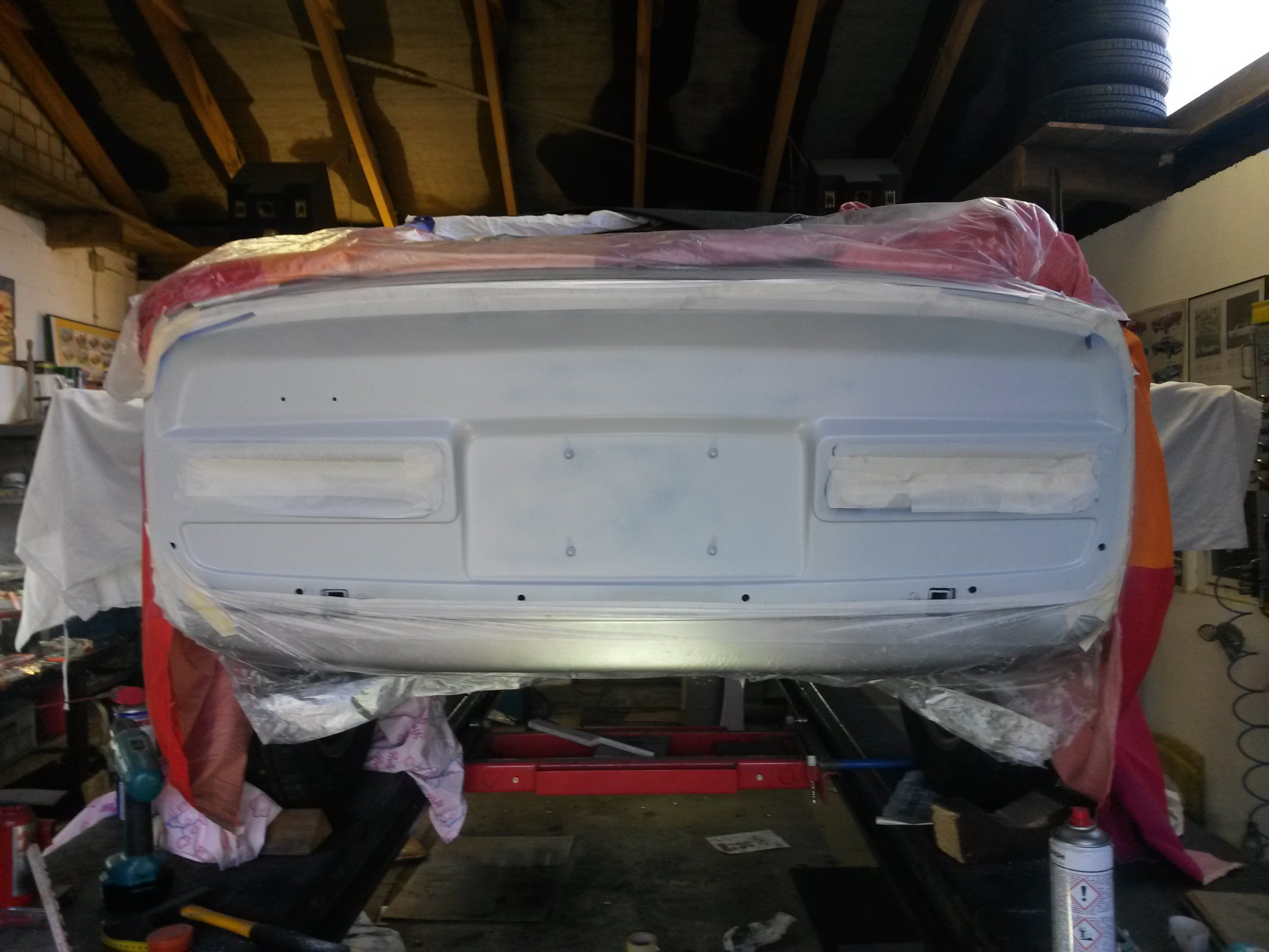

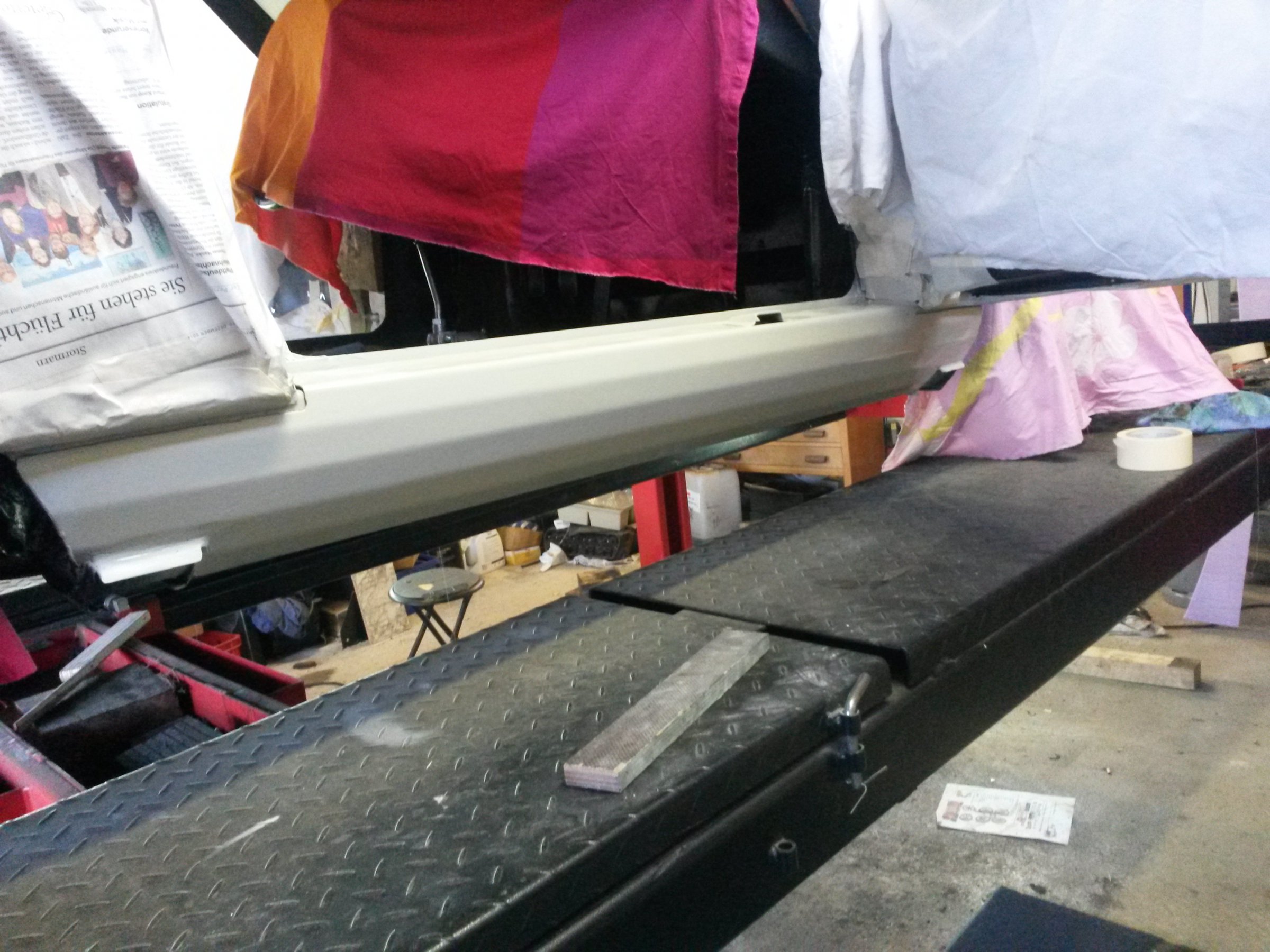

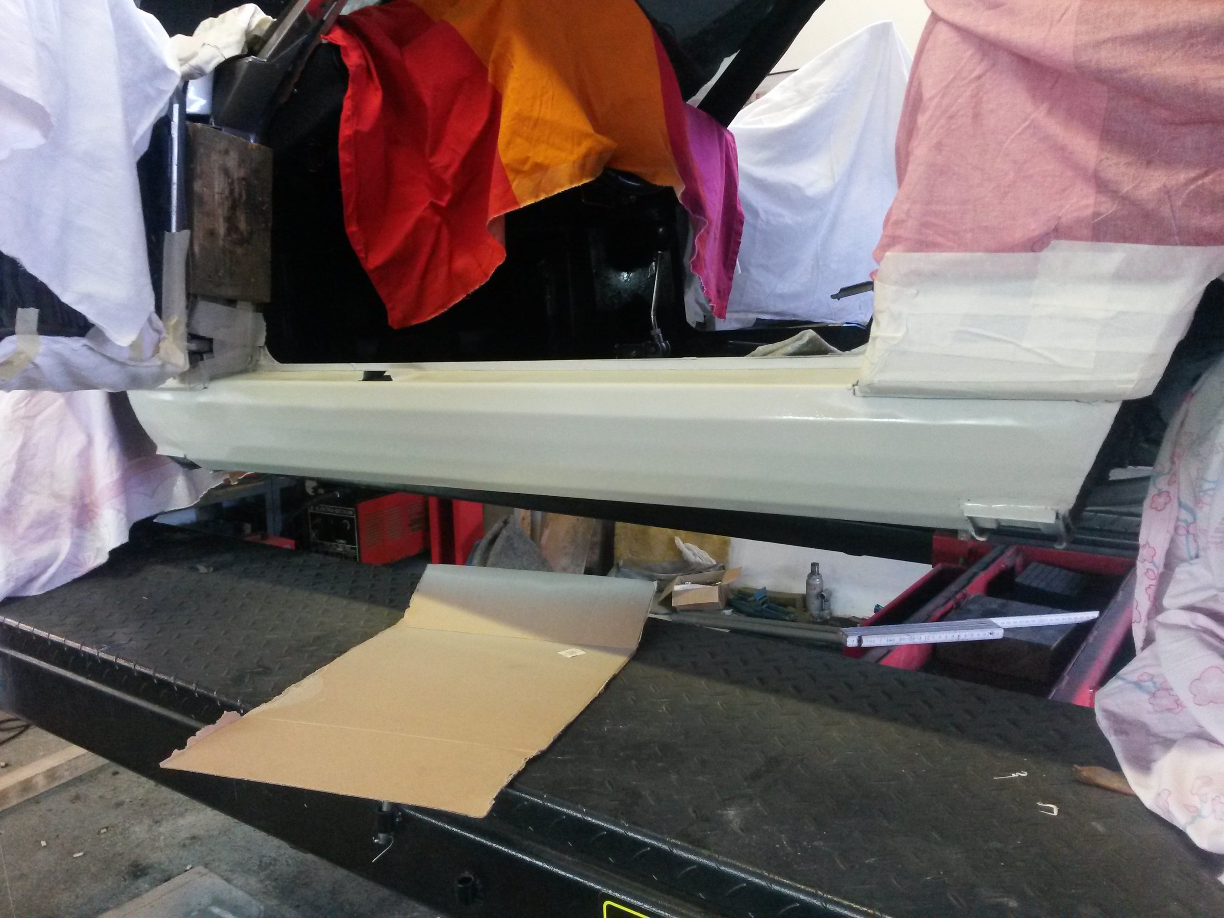

Heute mal die erste Politur vorgenommen ;o)
Sooo, ein langer Tag geht zu Ende:

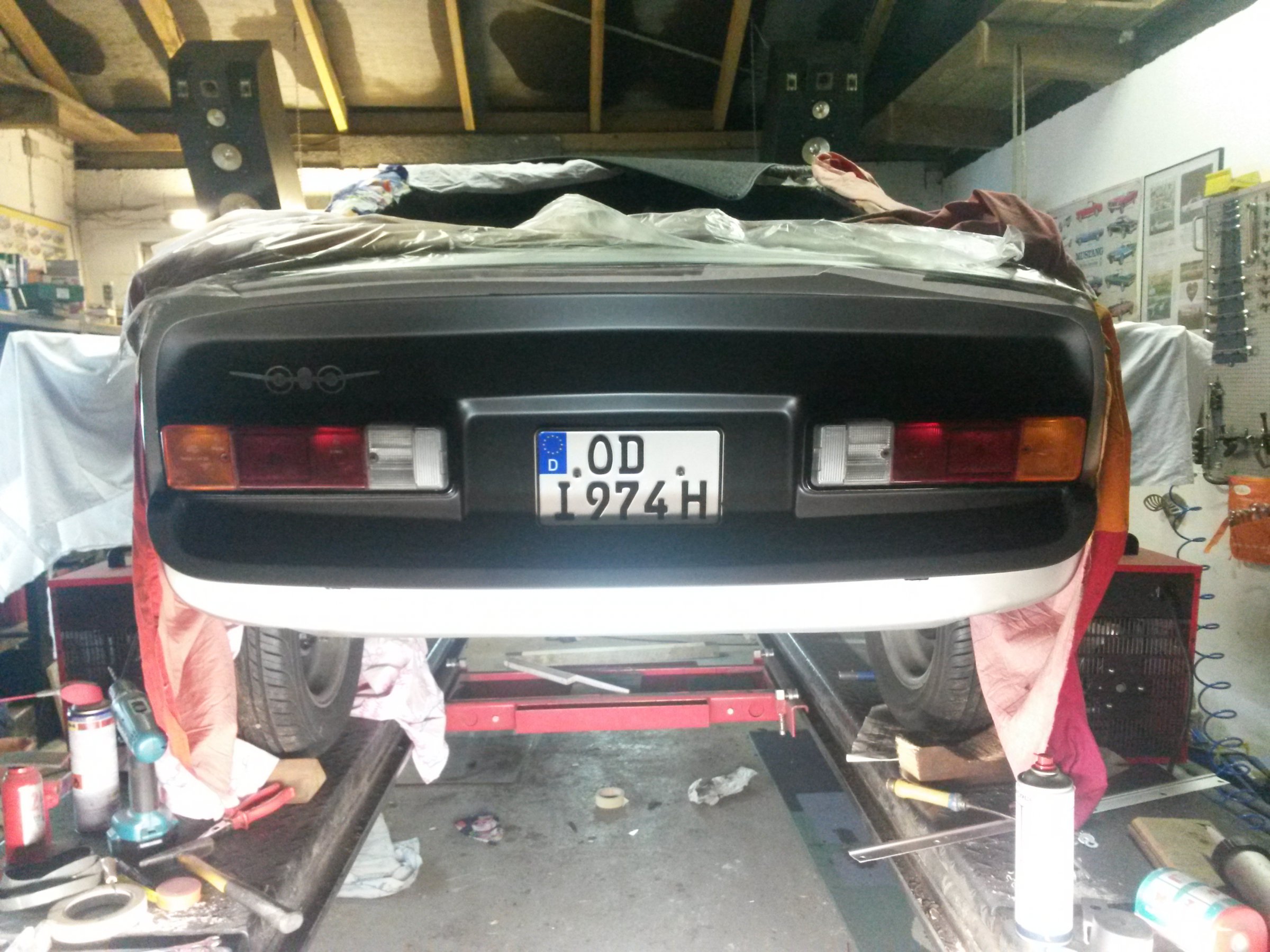

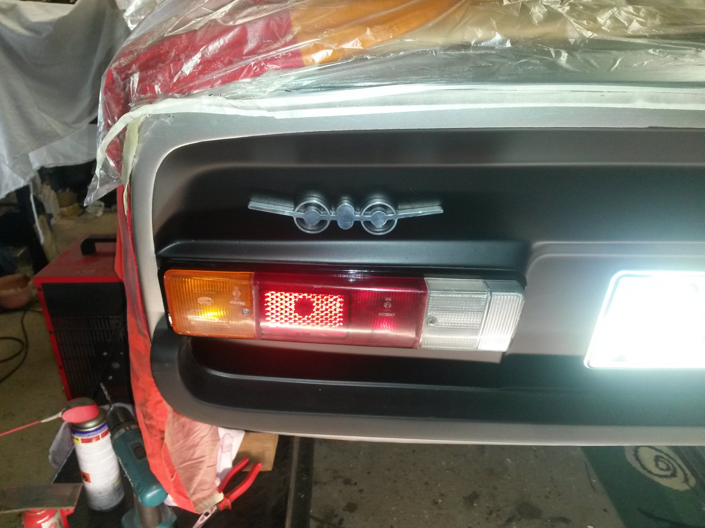

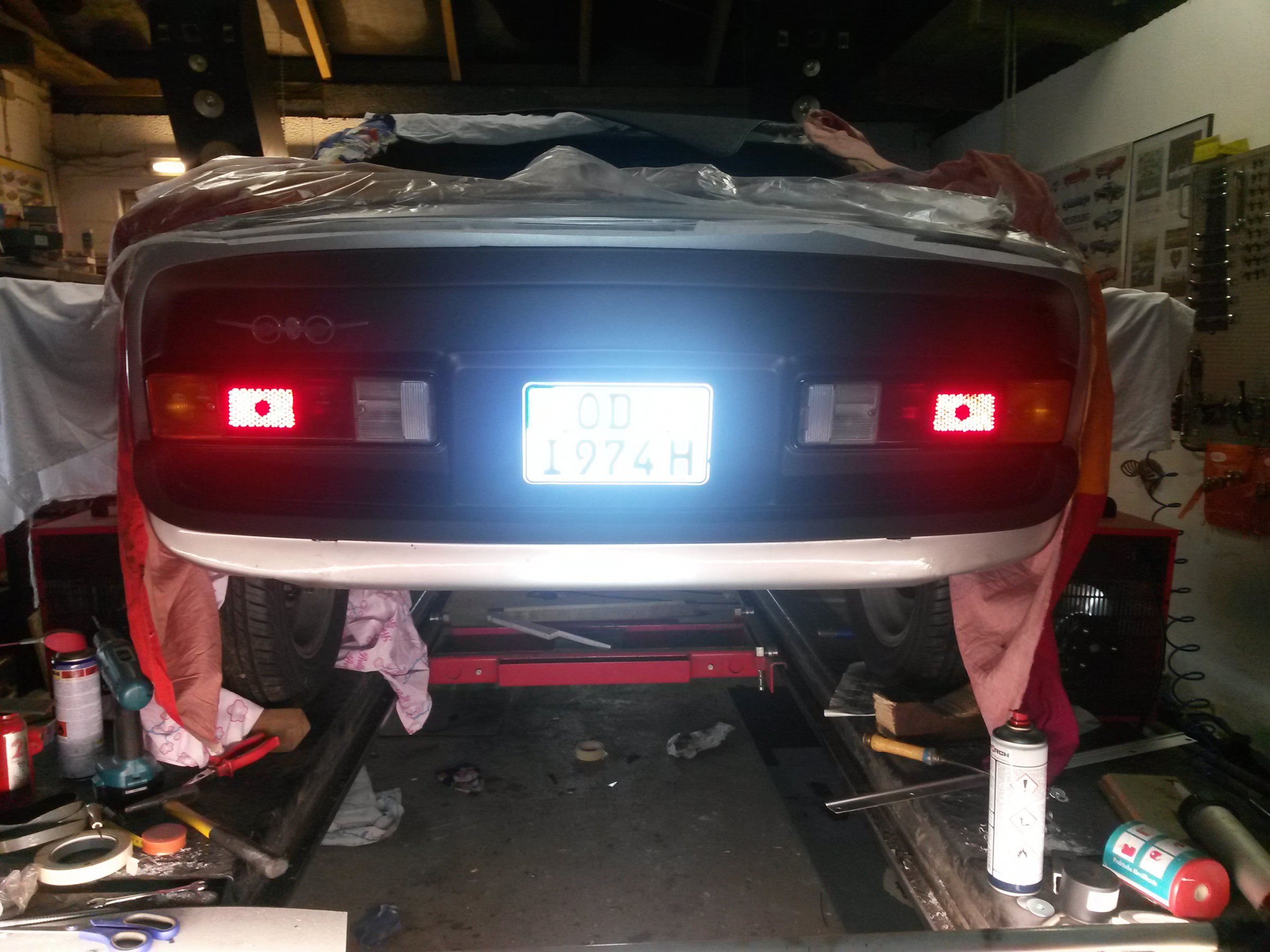

Und das letzte Bild:20150214_192140.thumb.jpg.b30a2349172c7d6d61bcd717f4728af4.jpg
Sehr schick! :-)
Die Werkstattbeschallung ist auch nicht übel.....:tongue:

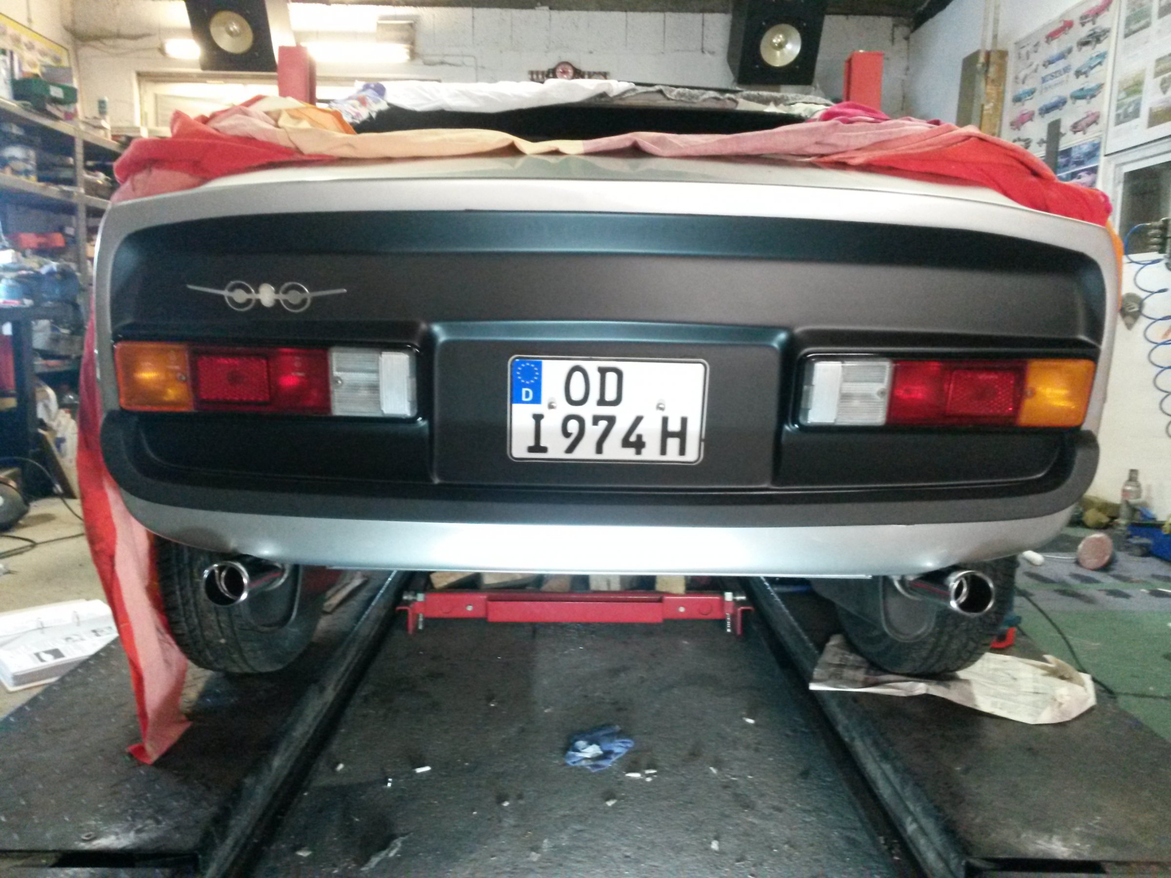

Hast Du die Rahmen der Rückleuchten auch schwarz lackiert? Oder täuscht das?
[mention=701]Ziehmy[/mention]: Danke! Da der Innenchrom nicht mehr vorhanden war und sie außen schon einmal silber geduscht wurden, habe ich sie in schwarz glänzend lackiert, damit sie sich etwas vom mattscharz abheben. Ist auch so. Und auch so wie ich es mir vorgestellt habe.
[mention=1302]bigintelligence[/mention]: Das sind die Lautsprecher für den Kofferraum, die ich nach dem Lackieren zum Trocknen aufgehängt habe... Nee im Ernst, wenn ich flexe und die Mickymäuse (Lärmschutzkopfhörer) aufhabe, dann will ich doch noch Musik hören können :biggrin: Als ich so um die 20 war, habe ich die mir mal selbst gebaut und damals konnte es nicht groß genug sein:rolleyes:

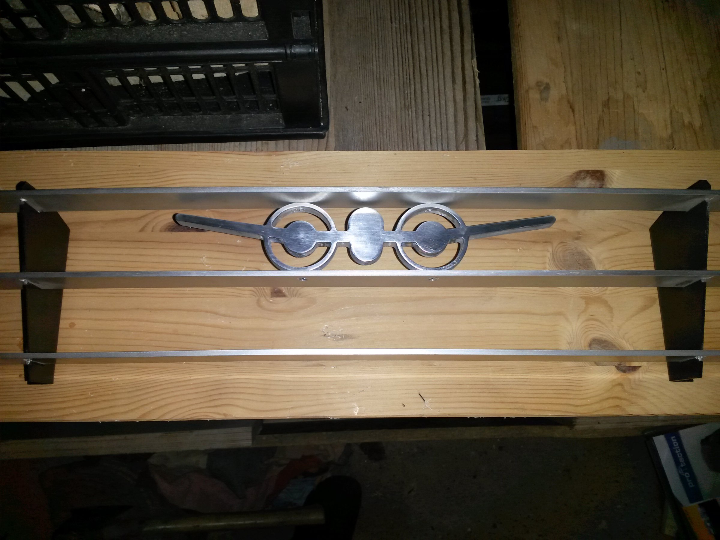

Das Flugzeug war bisher nur reingeklemmt, jetzt im Grill befestigt.

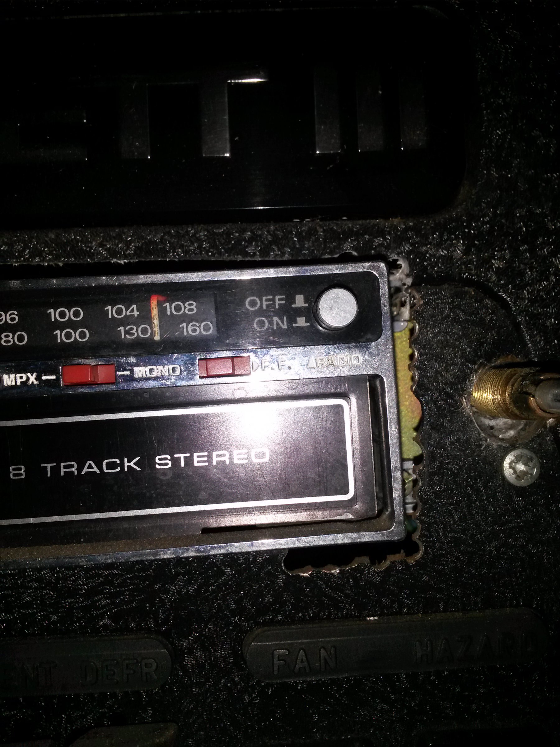

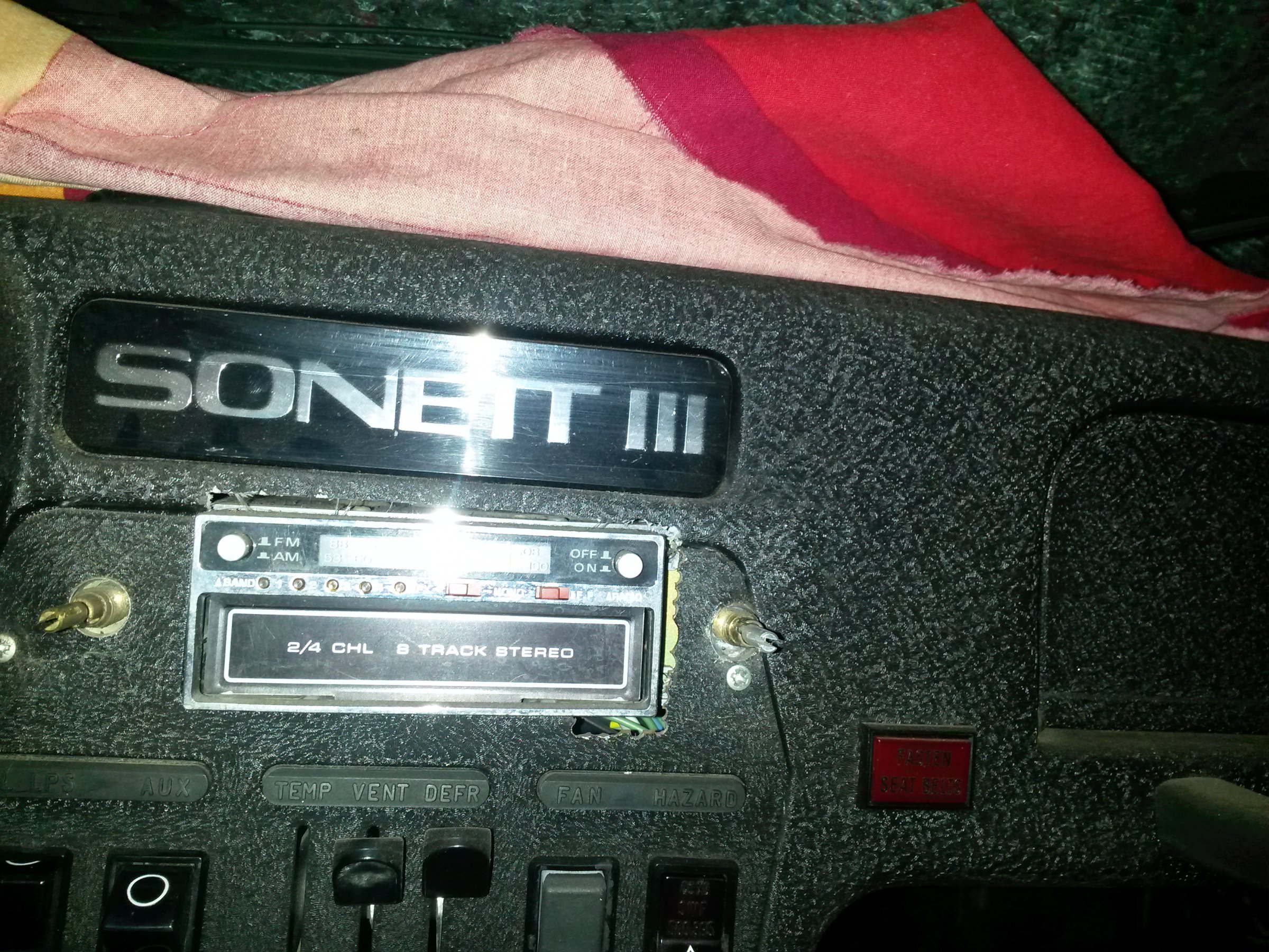

Habe mal die Verkleidung vom Radio abgenommen:eek:
Die Amis scheinen nicht zu wissen, dass man gewisse Sachen auch aussägen kann... Nun ist es aber traurige Gewissheit, dass der Radioschacht beschädigt ist. Somit habe ich keine großen Scrupel mehr, auf DIN Schacht umzubauen. Sorry Thorsten und Tim, aber so wie der Einbauschacht zerstückelt ist, ist es dann auch egal.:frown:

Sehe ich das beim Radio richtig, dass auch das eigentliche Armaturenbrett über dem Einsatz mit angesägt ist?!?!?!?! :eek:
Das wäre ja dramatisch!
Ich werde definitiv da nix aussägen, sondern ein Retro-Radio einbauen, das in die dortigen Gegebenheiten hineinpasst. Bei mir ist da aber auch alles original!
Aber das Logo an der Front sieht sehr cool aus!
Tja, ja, was die Amis halt sägen nennen:mad:
Ja, die Amis sind für solche "handwerklichen Meisterleistungen" bekannt....
Ich bin nur froh, dass meine Sonett original und unverbastelt war!

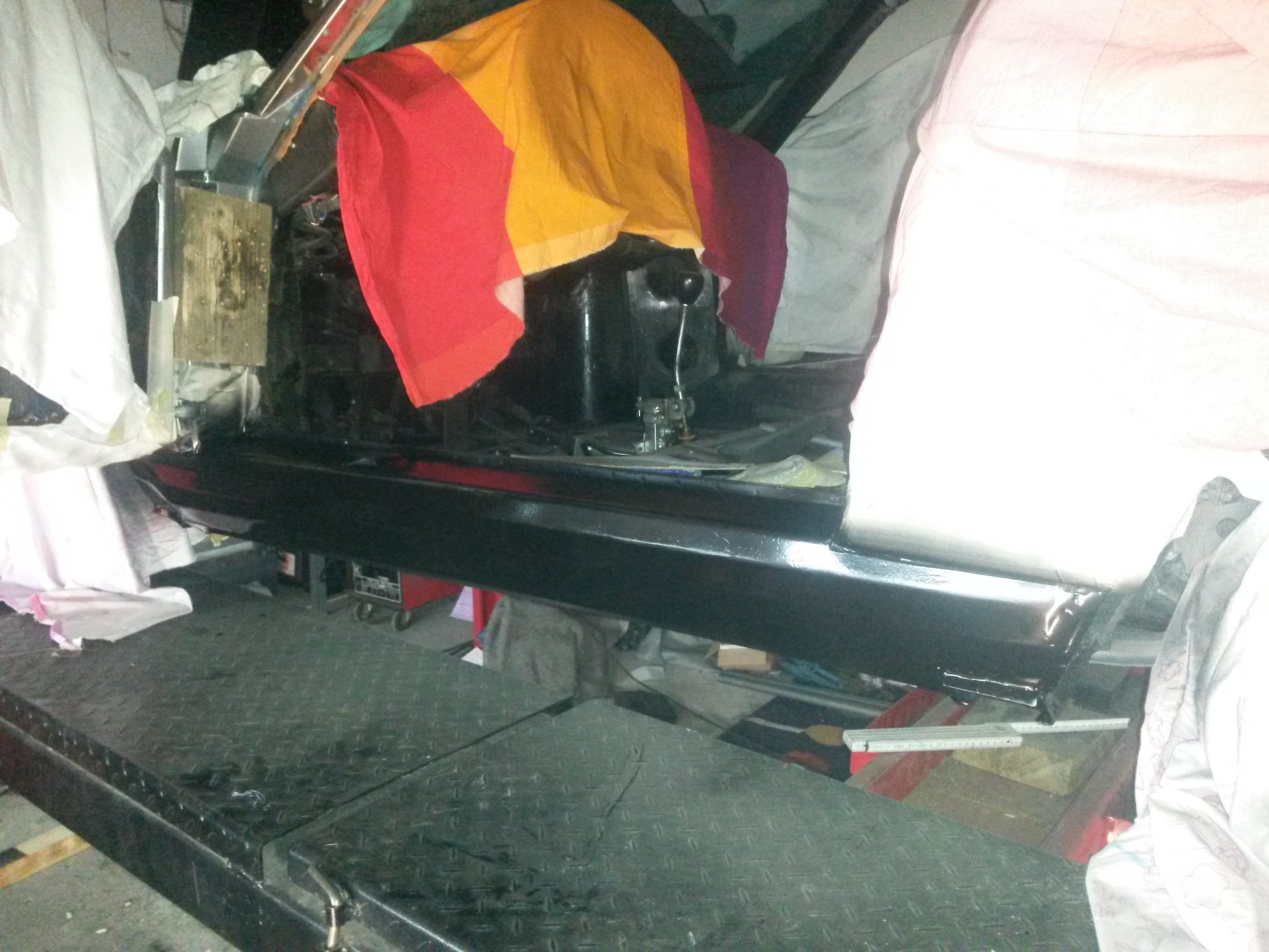

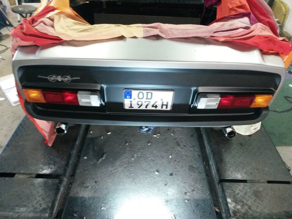

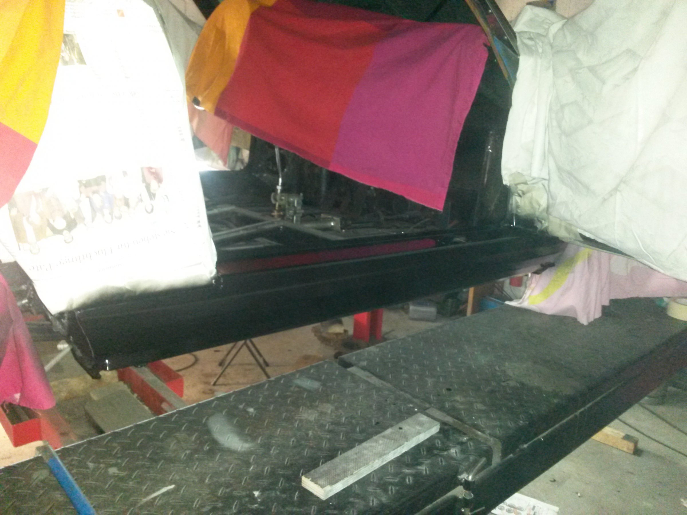

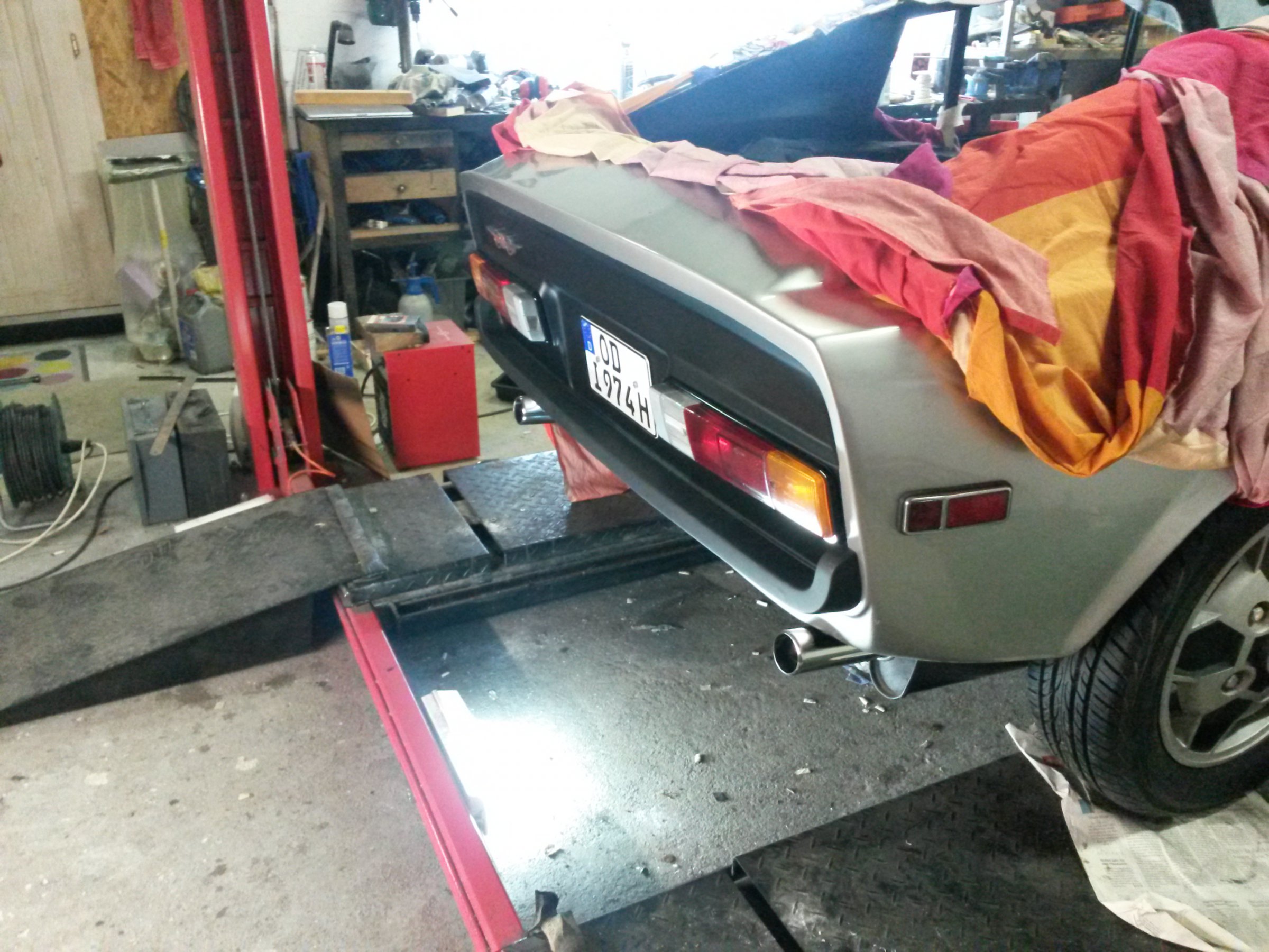

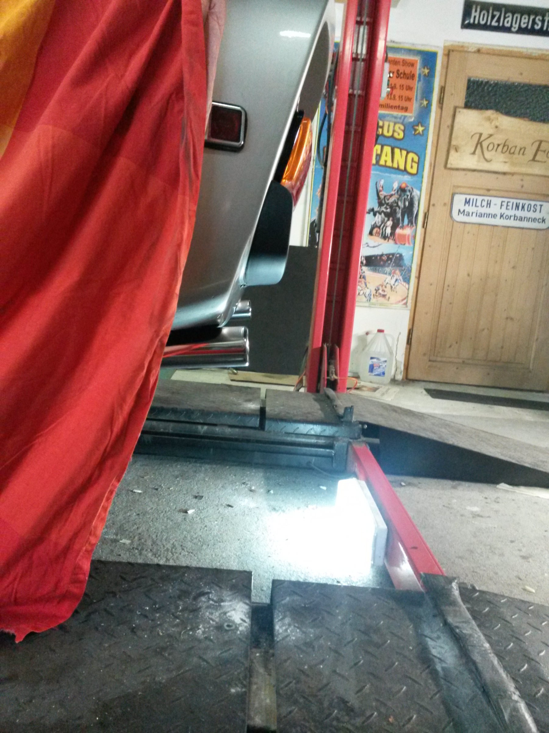

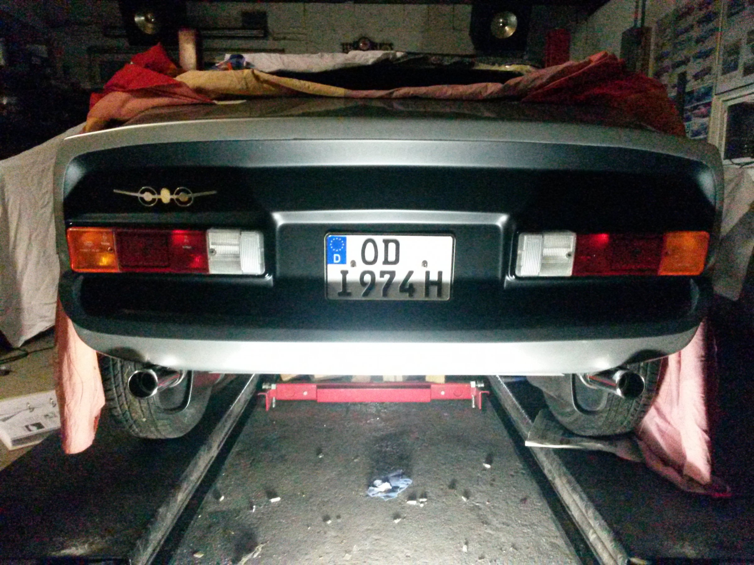

Heute noch mal am A.... beigewesen, denn ich habe die Auspuffhalterungen unterm Auto an den Unterboden geschweißt, dann den Auspuff justiert, gekürzt und mit Blenden versehen. Jetzt ist der hübsche kleine Hintern komplett.
Dann noch alle Hohlräume mit Hohlraumkonservierung geflutet und dann nen Bier geholt.
Reicht für heute. Morgen mal die Holzklotz-Methode probieren und an der Stoßstange vorn arbeiten und ne Halterung bauen.

kannst du die auspuffendblenden variieren, so das du zur not noch weiter nach hinten raus kommst, nicht das dir der olle V4 das frische heck voll blöckert.
Jupp, kann ich. Aber ich glaube nicht, dass die 5cm viel bringen werden.
Zur Not wird noch nen Spoiler montiert:smile:
jepp................das rundet dann alles ab ! Top
