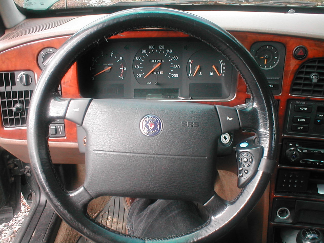

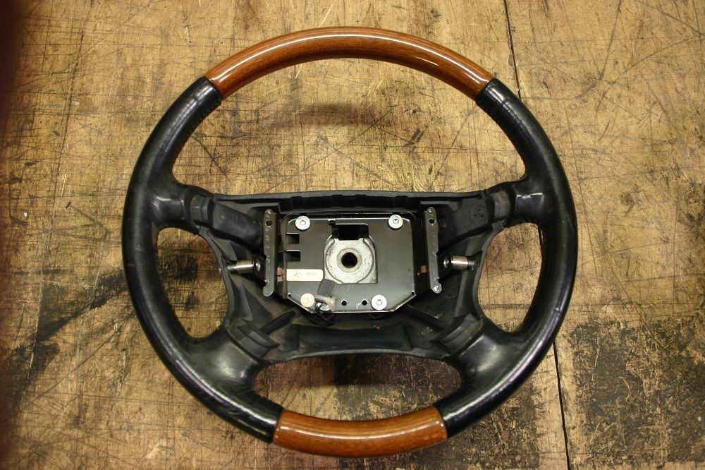

SaabStWheel.thumb.JPG.e1b1eea5675f08b43605d44959c4607f.JPG Moin, ich habe das im Bild zu sehende Lenkrad gekauft aber einen anderen Airbag an Bord. Könnte da auch ein anderer Airbag, z.B. vom 900/2, 9-3, 9-5 o.ä. passen?
Meines Wissens, ja - die Grundform des Lenkrads gab es noch ewig. Bei den späteren waren da noch Lenkradtasten dran.
sieht doch aus wie mein 9k Lenkrad aus MY 96 (ohne Holz)

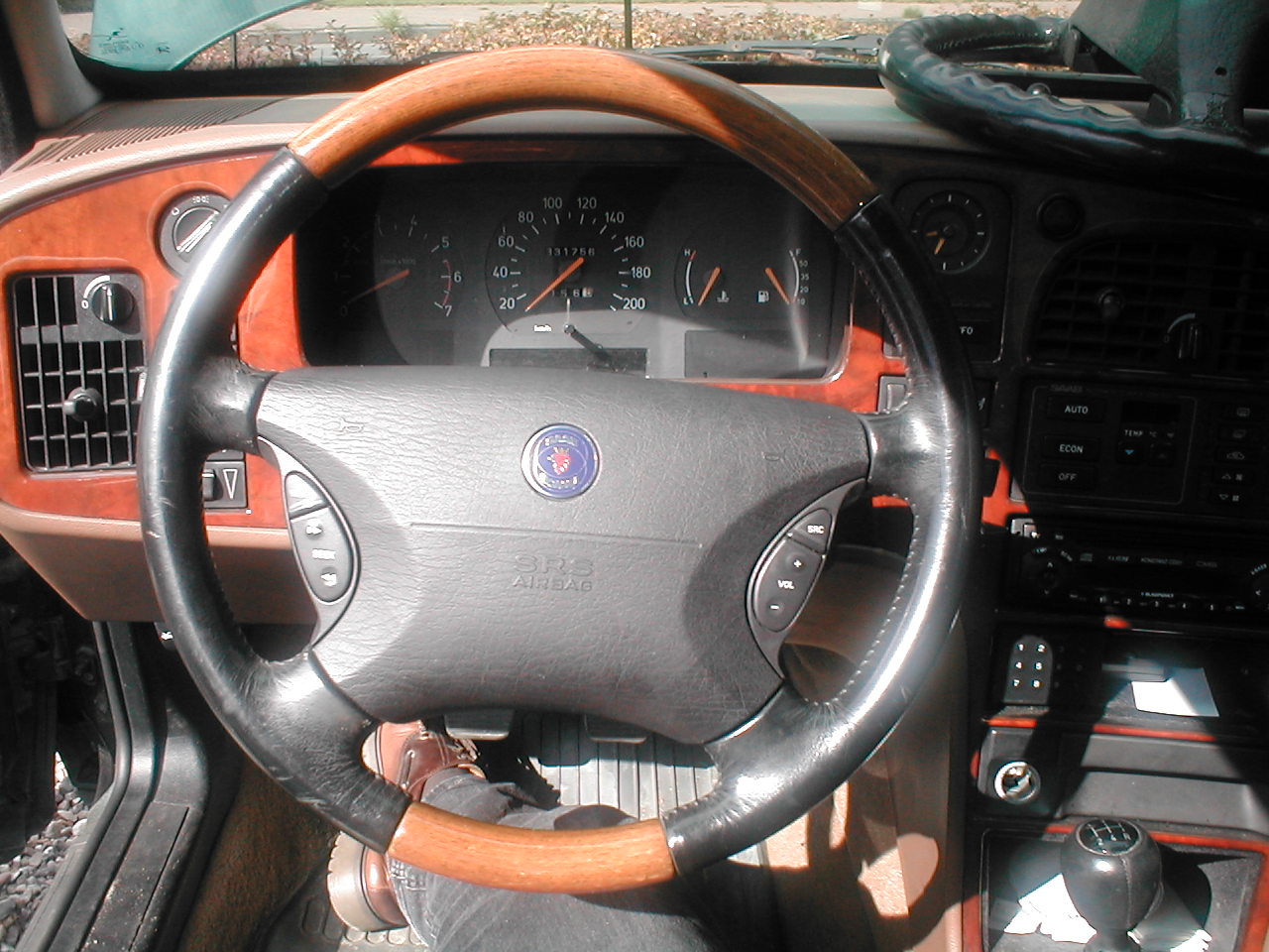

Nein, die Optik täuscht. Die 'holzlosen' hatten den Luftsack 44 74 730.
Nur das 'beholzte' Anni-Lenkrad hat die 50 11 762 (bzw. Vorgänger 46 57 292), welche es '98 (wohl nur kurzzeitig) auch im 902 und 9-5 gab.
Nr. hin oder her.... die Airbags in den 9k Lenkrädern mit oder ohne Holz sind gleich. Die Auswahl ist bedeutend größer, wenn ich z.B auf einen aus einem 9-5 ö.ä zurückgreifen könnte.
Wenn wir von Lederlenkrädern aus MY -'96 reden, dann definitiv NEIN. Die Luftsäcke in den Anni-Lenkrädern sind wirklich anderes und passen absolut NICHT. Ob es irgendwann '97- noch andere reine Lederlenkräder gab, welche dann quasi 'Anni-Lenkräder ohne Holz' waren, kann ich nicht mit Bestimmtheit sagen. Im EPC finde ich dazu allerdings nichts. Und in meinen bisherigen 9k, incl. eines frühren '97er, befanden sich, außer den 'holzigen' Anni-Teilen natürlich, auch nur die bekannten und eben NICHT kompatiblen Varianten.

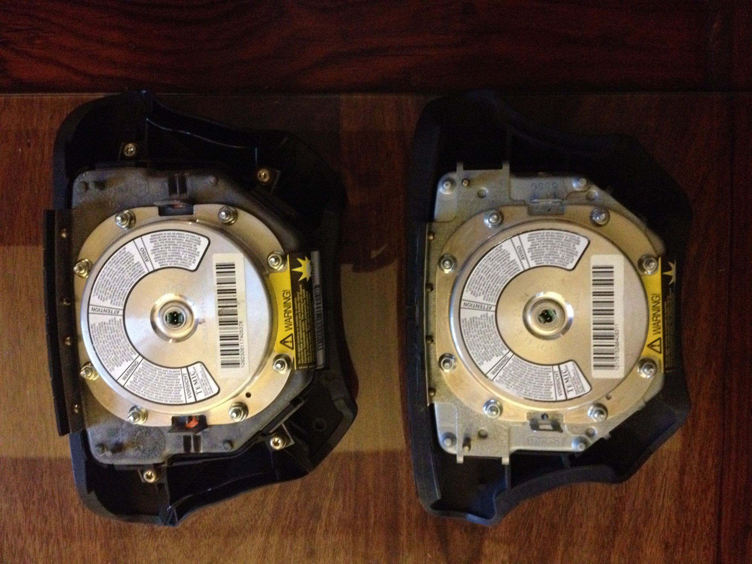

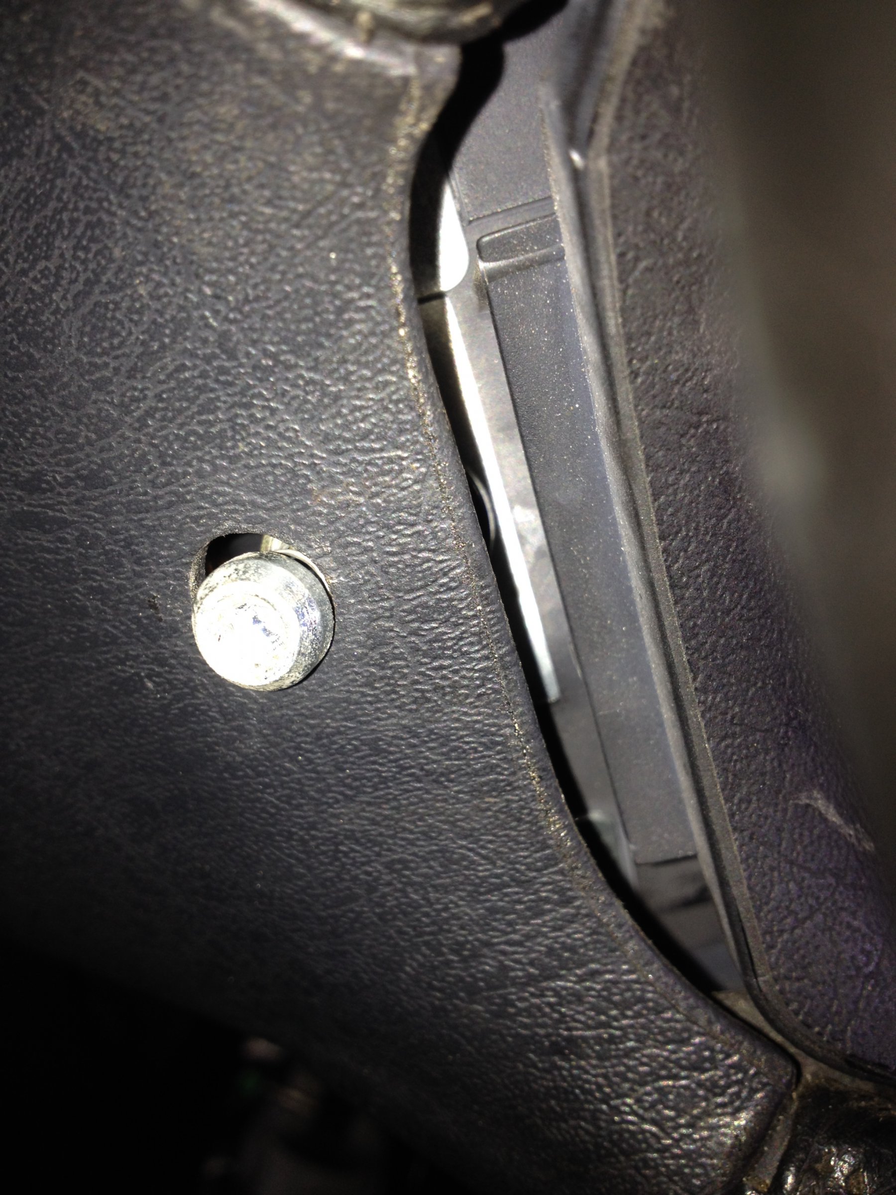

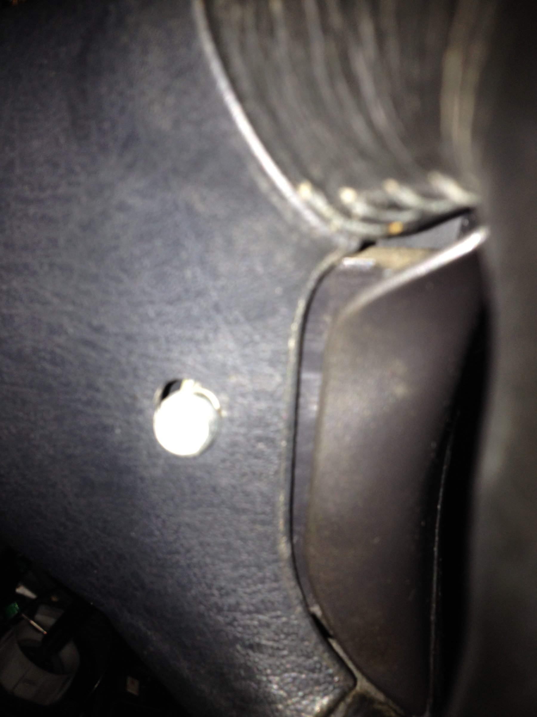

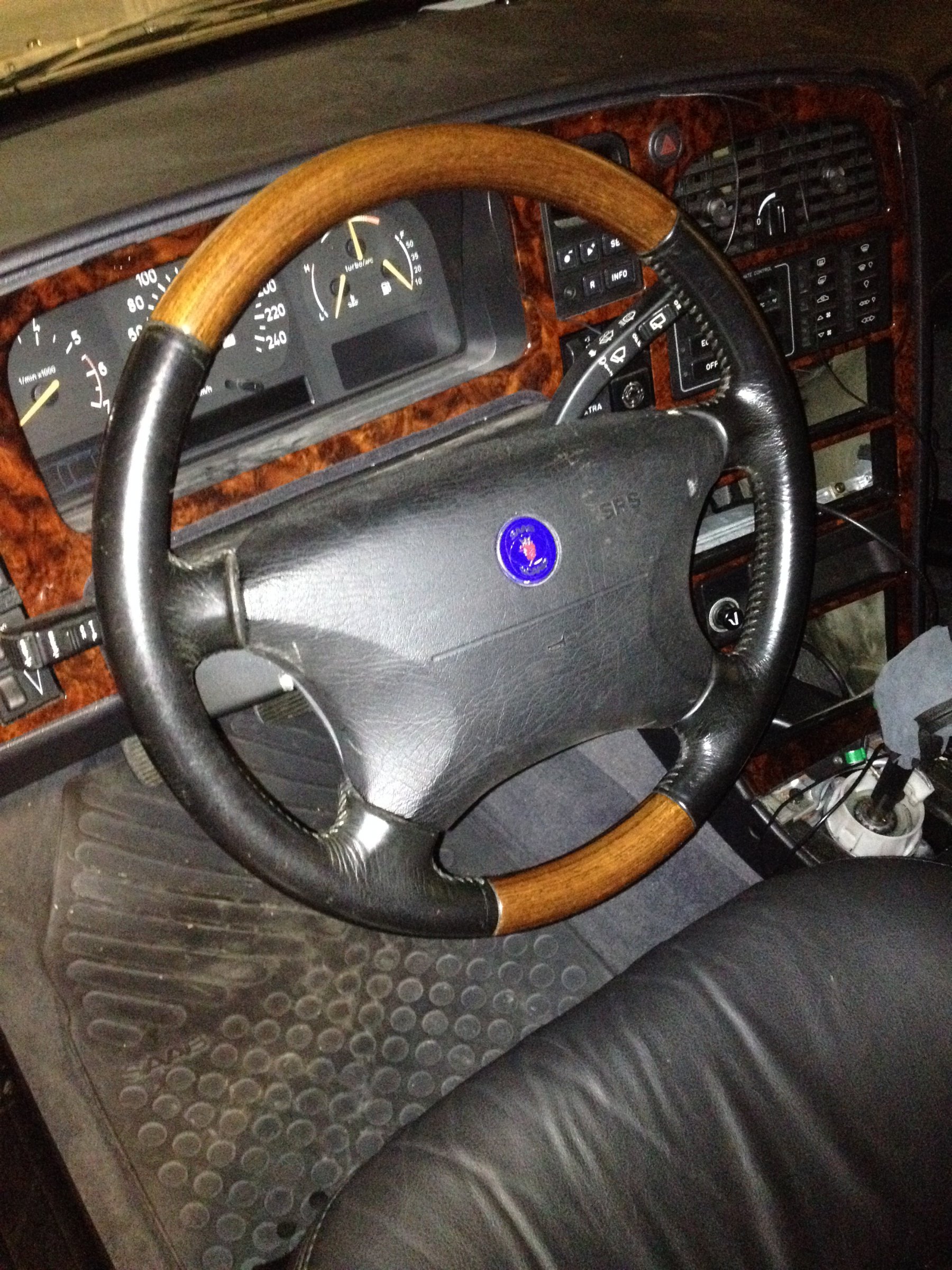

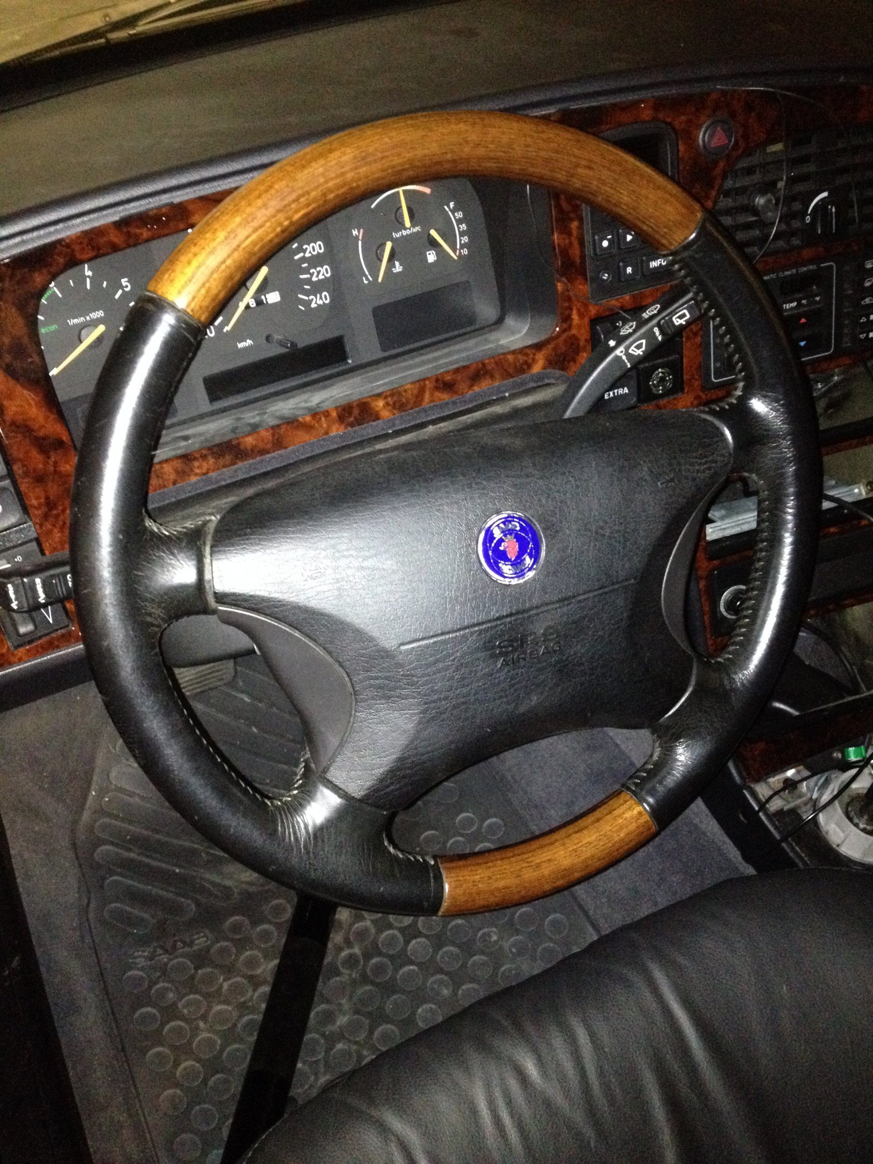

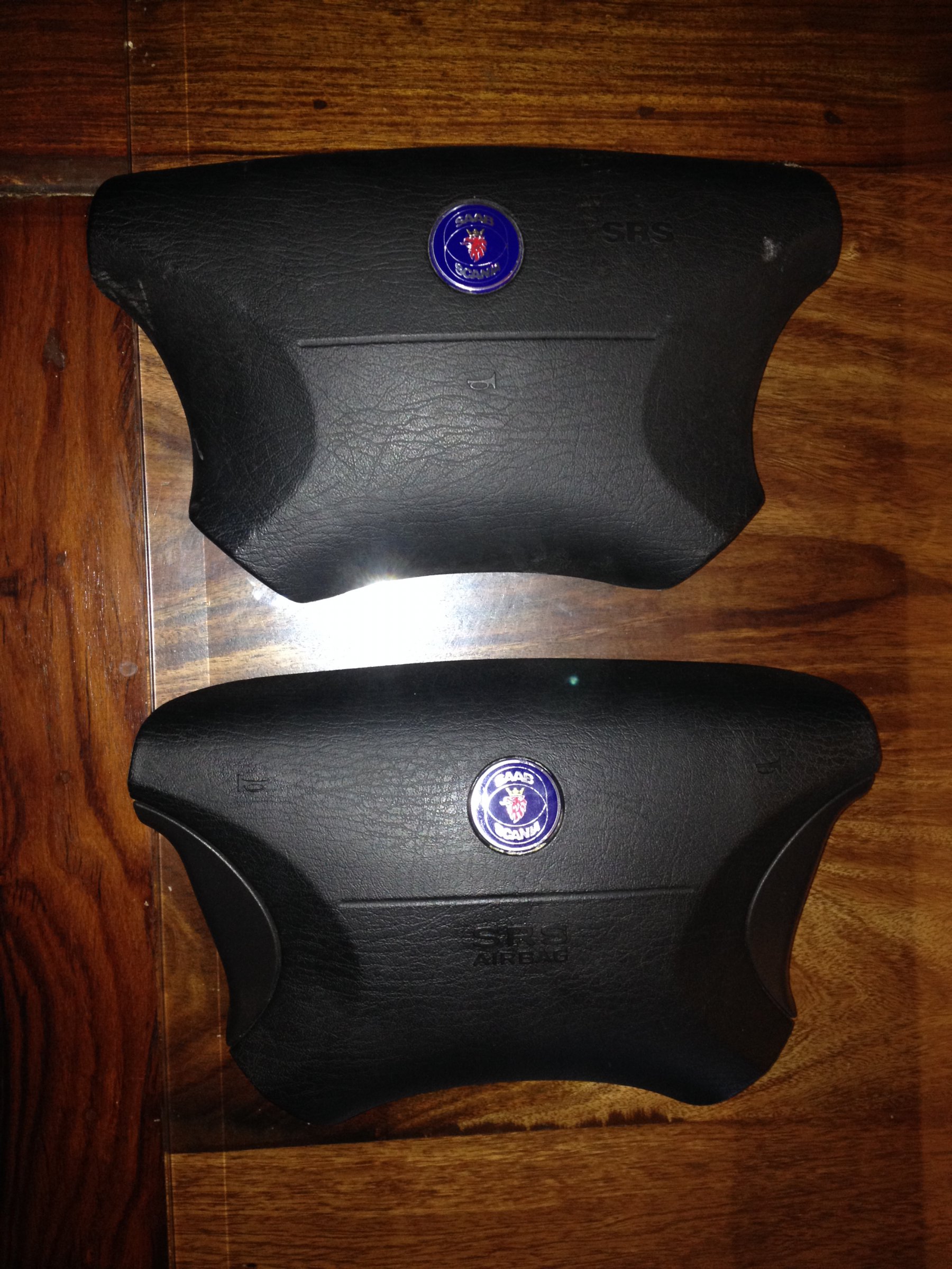

So, hab nun also den Airbag von einem 1997er/1998er Anni-Holzlenkrad abgebaut und versucht, den Airbag eines Standard-Lederlenkrades einzubauen. Passt (auch der Anschluss), aber das Lenkrad ist tatsächlich etwas anders. Der Airbag vom Anni-Lenkrad hat Blenden, wo später die Lenkradtasten angebracht werden, und durch eben die fehlenden Blenden beim "Standard-Airbag" entsteht in montiertem Zustand ein Spalt (ca. 1 cm) , der aber selbst mich alten Perfektionisten nicht sonderlich stört, und der auch nur von der Seite sichtbar ist. Siehe Bilder. Ganz wichtig auch, beim Standard-Airbag befindet sich mittig ein Hupensymbol, bei der Anni-Version steht dort "SRS"… :smile:
Also, wenn es erstmal darum geht, beim TÜV ein funktionierendes Airbag-System vorzustellen, dann geht das auch mit einem Standard-Airbag von einem Lederlenkrad ab 1995 oder wann auch immer die abgerundeten Airbags eingeführt wurden… perfekt ist anders… :smile:
Einen Standard-Airbag kann ich übrigens entbehren… :smile:
Also ich denke, dass dies dann sicher sehr vom Prüfer abhängt. Denn dass das so nicht gedacht ist, müßte er mit halbwegs funktionierender Brille schon sehen.
Aus meiner Sicht ist das nicht nur nicht perfekt, sondern sieht schon von weitem ganz stark nach Bastellösung aus.
Die Plastikecken das Anni-Sackes sind seitlich einfach (zu sehr) anders geformt, als die normalen Luftsäcke.

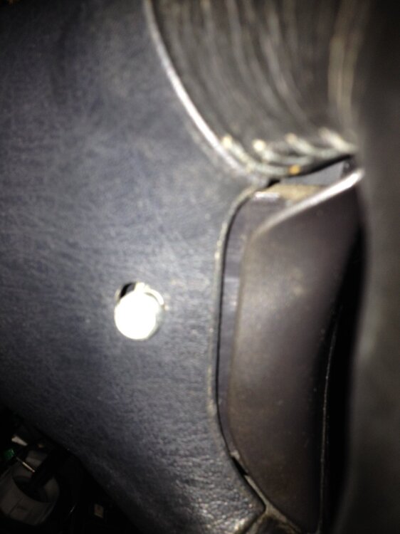

Also mein erstes Bild dürfte das wiederspiegeln, was auch ein TÜV-Prüfer zunächst einmal sieht. Und wie man sieht, sieht man nichts... :biggrin: (die Schraube ist auf dem Bild nur nicht reingedreht)
Sehe ich nicht so eng, aber gut... passt jedenfalls, sogar optisch weitestgehend, und wird im Falle eines Falles auch funktionieren... und darum geht es ja wohl. Alles andere ist Erbsenzählerei, aber natürlich wissen wir, dass diese zu den Deutschen Tugenden gehört... :rolleyes:

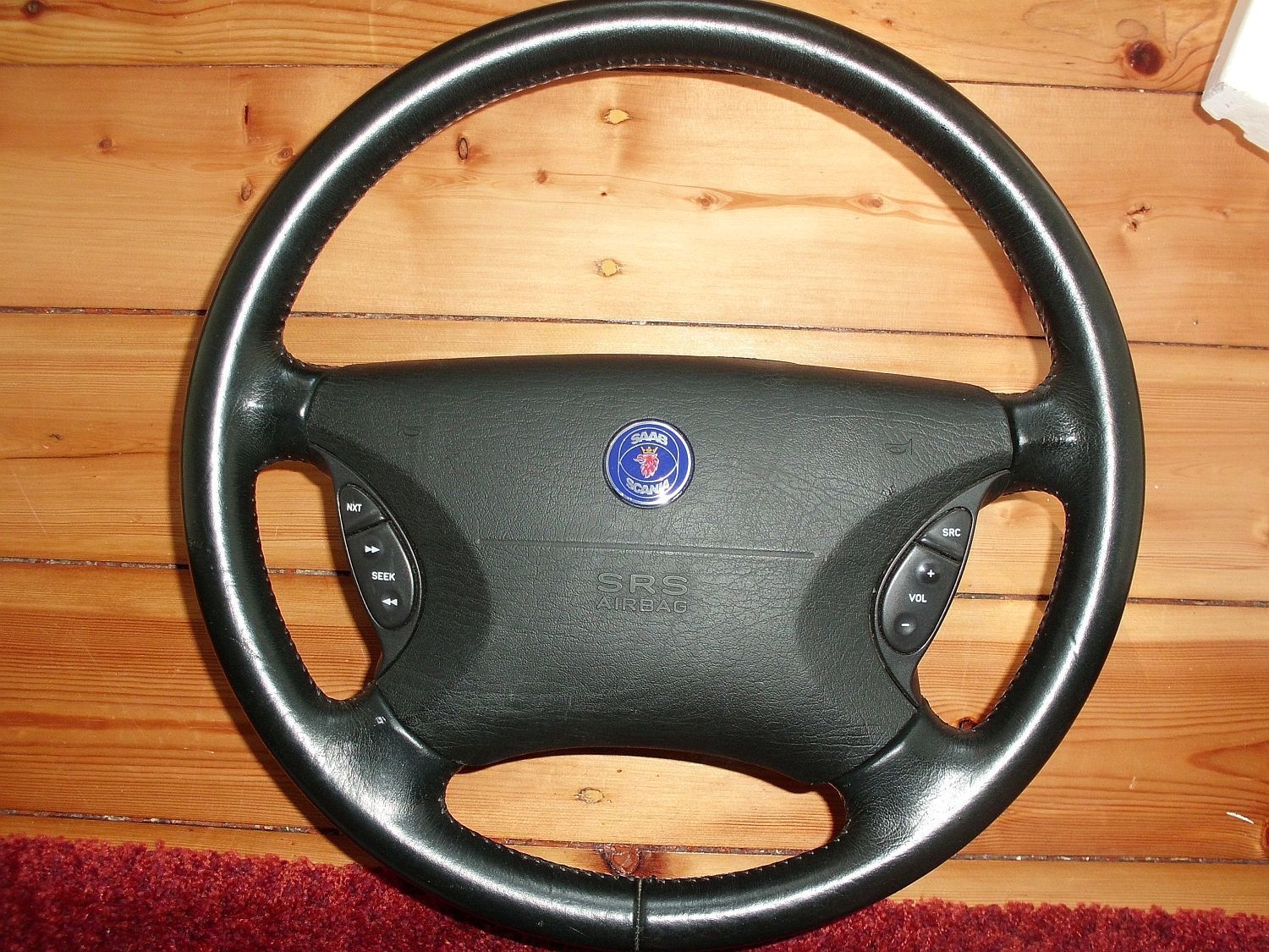

Die "Flügel" verleiten jetzt zur nächsten Frage, die auch schon gestellt wurde: passt u.U. ein Airbag vom 9-3/9-5? Kann ich am Wochenende auch mal testen... :smile:

Passen die Lenkradfernbedienungsschalterchen vom 9-5 oder 9-3 eigentlich in das Anni-Lenkrad plug and play, oder wären da irgendwelche Anpassungen notwendig wie Plastiknasen, Stecker, ...?
Die Form sieht ja mal täuschend ähnlich aus...
Die 9-x Airbags sind auf der Rückseite rechts und links mit je 2 Löchern und Gewindebohrungen versehen, in denen die Taster befestigt sind. Ein 9-5 Airbaglenkrad mit Tastern kann ich nächste Woche bekommen und baue dann alles in mein 9000er Lenkrad ein. Die mehradrige 9-x Wickelspule für die Taster soll auch im 9k passen, allerdings hat man mir von der Nutzung der Schalter abgeraten, da der 9k hat keinen CAN Bus hat und die Verbing zum Radio nur sehr schwer umsetzbar ist.

Entgegen weiter oben erstellter Behauptungen sind die Lutsäcke zw. 'normalem' und lederlenkrad nämlich wirklich nicht tauschbar. War extra deswegen eben nochmal in der Garagen, und habe beide aus dem Regal geholt, um absolut sicher zu sein und nicht falschen Erinnerungen zu erliegen.
Der normale Luftsack hat im Anni-Lenkrad an den Seiten zw. den Speichen 'nur' einen häßlichen Spalt. Nicht schön (und von einem aufmerksamen Prüfer klar als 'gebastelt' erkennbar), aber irgendwie machbar. In der anderen Kombi aus Anni-Luftsack und Standardlenkrad allerdings, paßt der Airbag nicht rauf, weil sich dort dann an eben dieser Stelle die Lenkradverkleidung und die Airbag-Seitenteile (also die Dinger, wo der 9-5 die Tasten hat) gegenseitig im Wege sind.
Ist ja klar: Wenn bei der einen Kombi ein Spalt entsteht, muss bei der entgegengesetzten an der selben Stelle etwas 'doppelt' sein.
