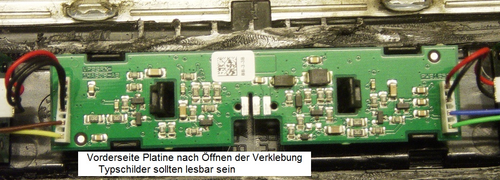

[mention=8988]RabeS[/mention]: Kannst du noch mal bessere Bilder von der Platine machen so dass man die Halbleiterbezeichnungen lesen kann? Wie viele Adern gehen nach außen? Nur drei?

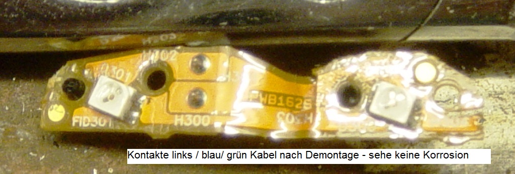

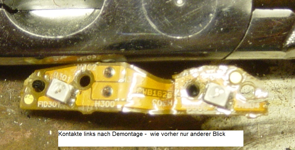

So die Lieferung von Bildern. Ich hoffe die Bezeichnungen sind lesbar. Im Übrigen habe ich an den "Kontaktschmetterlingen" links keine Korrosion fest stellen können. "Rechts" ist noch nicht demontiert. Ich erinnere an die Beschreibung aus US "oben". Scheint hier nicht der Fall zu sein. Mhm, mal sehen. Aber sie leuchet noch in Teilen .:cool: Trotz des "Bastelns".

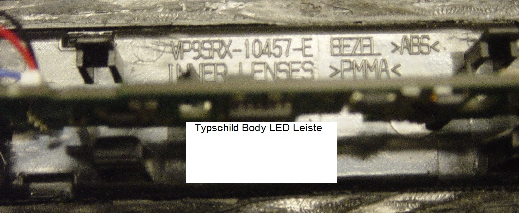

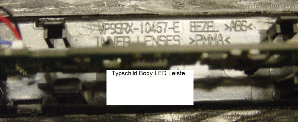

Typschild Body LED:

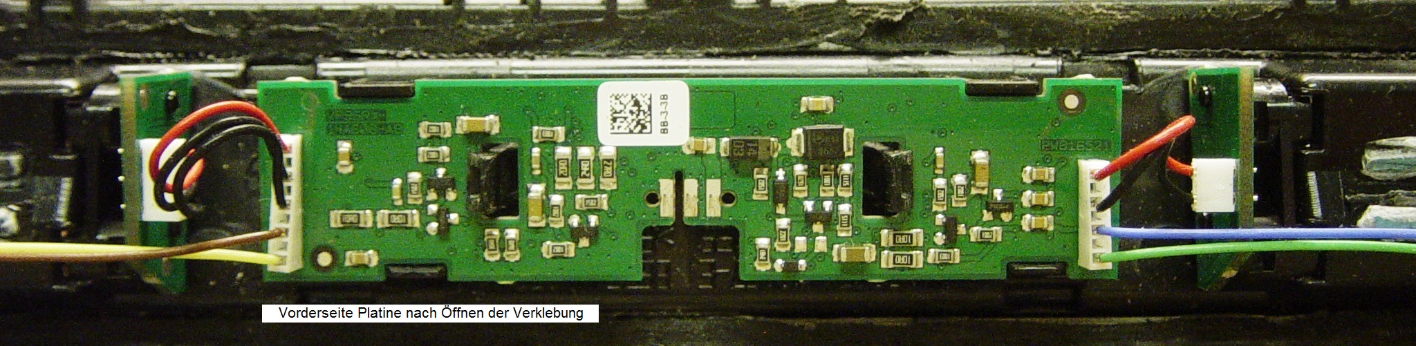

Platine Vorderseite (d.h. nach Demontage der Verklebung):
oder so:
Die Bezeichnungen zur Sicherheit:
VPSSRX 14A608-AB (links)
PWB16521 (rechts)

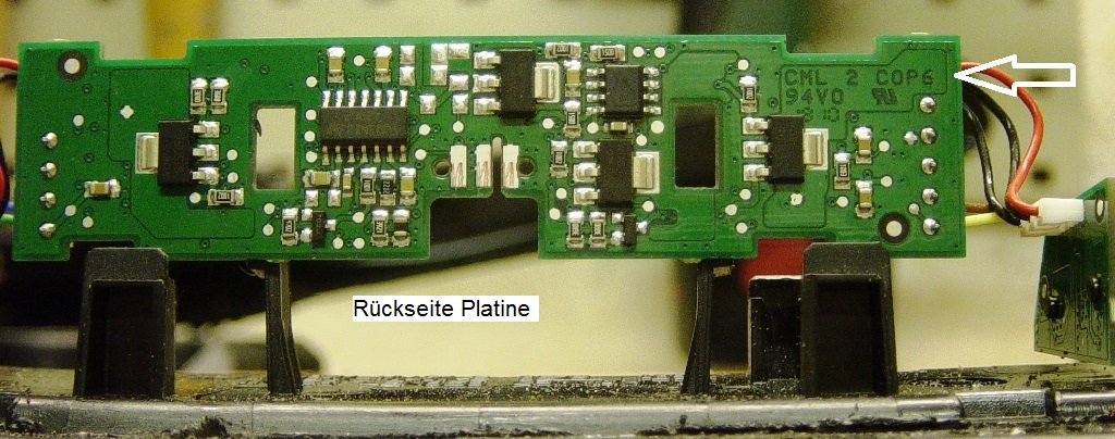

Die Rückseite der Platine:
Kontaktschmetterling rechts (grün/blau Kabel):
Die auf dem Foto nicht lesbaren Bezeichnungen sind - von oben rechts:
FID302 - D300 (rechter Flügel links) - H304 (rechts unten)

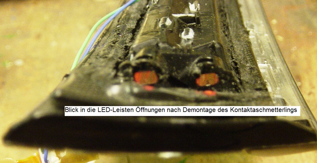

Ein Blick in "die Röhre":
das sind aber die Bezeichnungen auf der Platine. Hast du auch noch mal die Beschriftungen der Halbleiter? Die kann ich nämlich nicht entziffern. Sind auch immer Käse zu fotografieren.
Wenn ich das richtig sehe, dann sind die FIDs (rote) Laserdioden. Und in der Blende sind dann nur Lecklichtleiter, die das Licht dann über die ganze Breite verteilen. Kann das hinkommen?

So, ich will ja liefern. Angaben auf dem "Kontaktschmetterling", ich weiss, das ist kein Fachbegriff. Aber er gefällt mir halt.
Halbleiter: PWB16293
Linker Flügel: (Foto oben)
links oben: D301
links unten: FID301
rechts oben: H302
rechts: H301
rechts unten: H300
In der Mitte: H303
Rechter Flügel:
links unten: D300
rechts oben: FID302
rechts unten: H304
Ja, da sind die FIDs. In der Blende sind nur die Lichtleiter, die das Licht verteilen. Allgemeindeutsch: Das sieht wie zwei Lichtschläuche (innen) aus, die jeweils von der Mitte, d.h. von der Zentralplatine, als Paare (oben und unten) nach außen gehen. An den Enden sind sie über die Halbleiter verbunden.

Die Platine habe ich nun endlich aus der LED Leiste herausbekommen ohne Teile auf- bzw. abzufräsen. Ein erster kurzer Blick auf die Platine verrät, dass mehrere Operationsverstärker und Transistoren verbaut sind. Dies deutet, wie schon richtig vermutet wurde, auf eine Stromregelung hin.
Aus persönlicher Erfahrung sind die Operationsverstärker und Transistoren am empfindlichsten. Bei den meisten defekten LED Leisten vermute ich deshalb, dass der Fehler dort zu finden ist.

[mention=8988]RabeS[/mention] sehe ich das richtig, dass die zwei kleinen Platinen (Bild Überschrift: Platine Vorderseite (d.h. nach Demontage der Verklebung)) mit den 2x1 und 3x1 poligen Steckern mit LEDs bestückt sind ? Könntest du von diesen zwei Platinen noch detallierte Fotos machen? Mich irritiert die zweite schwarze Leitung auf der Linken Platine ein bisschen, bzw. ist mir deren Funktion nicht bewusst. Vielen Dank für deine bisherigen Bilder der geöffneten LED-Leiste, diese haben mir sehr weitergeholfen.

Die grün/blau und braun/ gelb Kabel gehen zu den Halbleitern links und rechts an den Außenkanten der LED-Leiste.
Die beiden Platinen rechts und links gehen in Richtung LED Lichtleiste "Innen". Andere Bilder muss ich machen. Mal sehen, ob die bei der kleinen Größe vernünftig werden.
