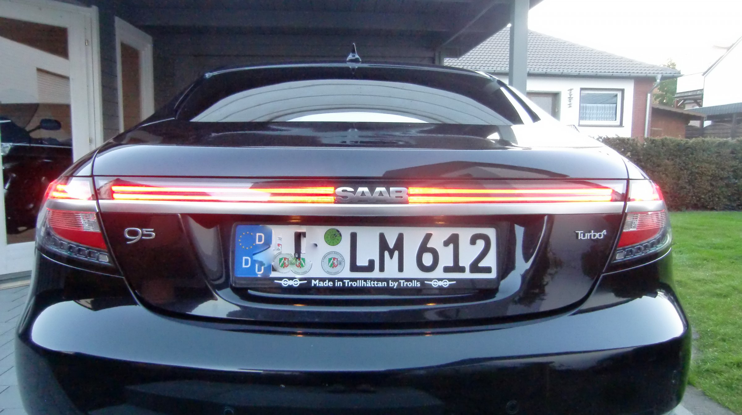

Set ist angekommen, Anleitung schein plausibel, jetzt nur noch ein ruhiges Wochenende zum Einbau finden...IMG_5277_k.thumb.JPG.9878bcf13b16330fff9f010b662a449b.JPG
Der liefert ja eine neue Platine mit. Prima. Bin gespannt.
Fertig:
Habe ich Hendrik Blom`s Reparaturlösung eingebaut, und es funktioniert.
Habe nur die Zentralplatine und die linken und rechten äußeren kleinen FR4 Platinen (je Seite 2 Stück, insgesamt 4 Stück) ausgetauscht. Die im Set auch enthaltenen 4 mittleren Platinen habe ich wie in der Einbauanleitung beschrieben nicht ausgetauscht.
War aber eine echte Fummelarbeit, ohne gutes Werkzeug kaum machbar.
Um die Kabel von aussen zur Zentralplatine zu ziehen:
Dünnen Draht mit stabielen Nähzwirn und dann erst den Kabel verbinden um das Kabel durchzuziehen da das Kabel sonst nicht durch den Kabelkanal zu fädeln ist.
Achtung bei den Steckkontakten der Zentralplatine aufpassen, von den sieben Steckkontakten ist mir einer abgebrochen (habe ich wieder angelötet).
Gruss und schönen abend
Sui,
bekommt mann den von den äusseren LEDs das Kabel ohne Probleme nach innen gezogen wenn man diese an die neuen anlöten würde.
Lieben Gruss, Michael
Die beiden Leitungen hat der Light Bar Hersteller clevererweise leicht verschlauft verlegt. Ein durchziehen der neuen Leitungen mit den verlöteten alten Leitung könnte klappen, glaube ich aber nicht. Siehe den blau markierten Bereich auf den Explositionsbildern.
Daher meine oben beschriebene Lösung mit dem:
1. dünnen Draht
2. Zwirn
3.und dann dem neuen Kabel.
Jeweils an den Verbindungsstellen ca.5cm mit normalen Tesafilm umwickeln / überlappen.
Hat pro Seite 10min gedauert und funktioniert problemlos.
