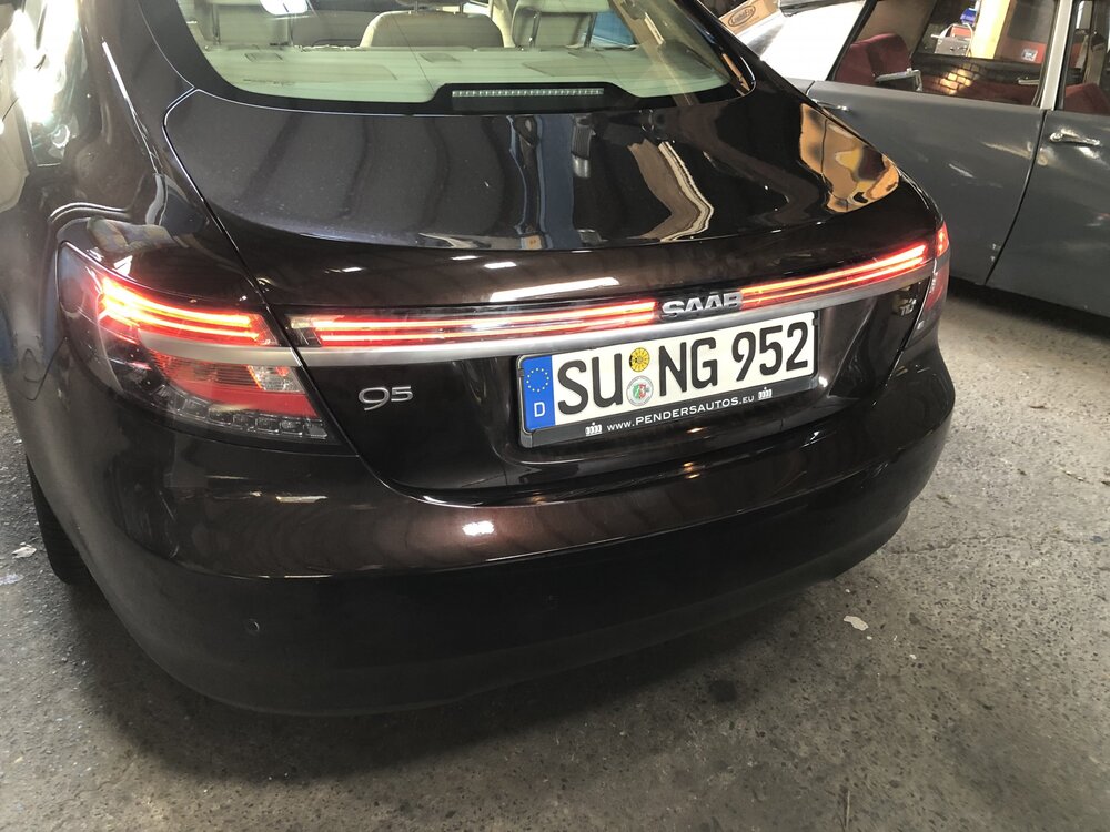

Wie man sieht,das Kit vom Blom funktioniert und macht keinen Ärger mehr.
Kenne einige Werkstätten die es verbauen und bislang gab es keine negativen Rückmeldungen.
Toll !

Hallo achtermai, ich habe alle Dichtungen ersetzt . Aus einer 4und 3 mm PU Dichtplatte mit den CAD-Daten von der Leiste, habe ich mir Schablonen von den restlichen Dichtungen erstellt und geschnipselt. Auch benötige ich für den Blom Satz mit anschließenden verkleben und Versiegeln 2 Tage bis zum Einbau. Ich habe mittlerweile 3 LED Leisten mit diesen Satz repariert. 1. revidierte Leiste liegt zum Austausch als Ersatz im Keller. (gibt ja keine mehr)
Der Blom Satz ist Spitze.

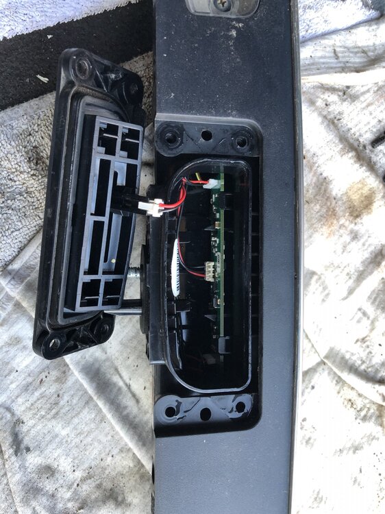

Hallo, eigendlich ist das Board in der Leiste für die Spannung der LED verantwortlich . Schwer zu sagen ob das mit dem Kabelsatz der Anhänger - Kupplung zusammen hängt. Allerdings ist das Board sehr anfällig welches zuerst bemerkbar ist das die äußeren LED ohne Funktion sind .
Board und LEDs müssen ausgetauscht werden .
