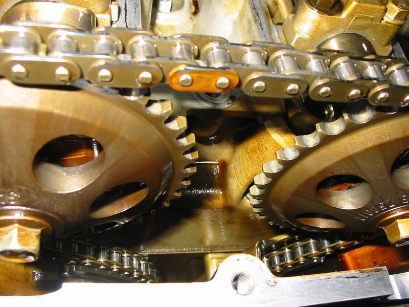

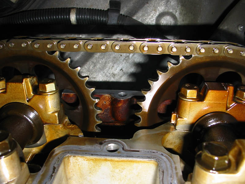

anbei zwei bilderchen meiner stirnräder, was meinen die experten: noch ok?
räder haben 353tkm, kettenspanner hat 9mm.
hab jetzt erstmal die völlig versprödete kettenführung im ventildeckel getauscht, mein erster kauf bei einer echten saab-bude :00000284

Zu den Zahnrädern kann man auf den Bildern definitiv nix sagen. Aber sieht für mich recht gut aus.
Kette sollte kein Seitenspiel haben. Mit den Fingern zur Seite drücken...
Wenn wohl, dann neu einziehen!
Als Radfahrer sage ich: Sieht sehr gut aus!
Hi Jörg,
als Moppäd-Fahrer sage ich: Seitenspiel ist wichtig. Ansonsten sehen die Zähne ganz gut aus.
