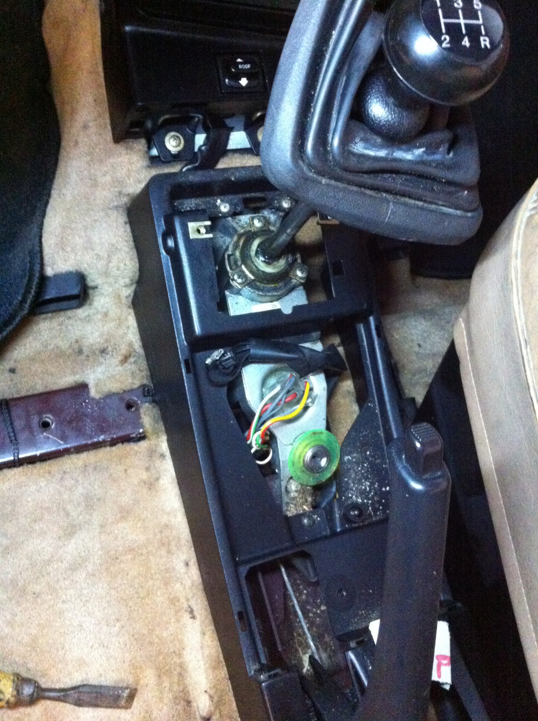

Ich habe gerade die Konsole abgebaut (900 I) - hat jemand zufällig ein Foto wo das Birnchen für die Zündschloßbeleuchtung (mit dem grünen) Ring montiert ist ? .....und wenn ich schon dran bin: wo wird eigentlich das Birnchen für die Aschenbecherbeleuchtung montiert ?
Nimm den Aschenbecher raus, dann siehst Du 4 Kreuzkopfschrauben und eine 10´er Sechskantschraube. Wenn Du die gelöst hast "fällt" Dir das Blech in dem der Lampensockel montiert ist schon entgegen. Ich meine da steckt eine 1,2 W Lampe drin. Ich habe mir aber eine neue 2 W geholt und die eingebaut, so wie bei allen anderen auch. Ist jetzt vieeel heller als vorher. :cool:
Und jene für das Zündschloss sitzt direkt in der Mittelkonsole. Kommt man nur von unten ran. Konsole muss also raus.
Die Konsole ist schon raus - ich seh´ aber nicht wo da der Lampensockel hin soll........
Auf dem Bild siehst du das "Birnchen" unten rechts von dem grünen Ring. Wenn die Konsole bereits raus ist, müsstest du die Birne eigentlich schon gesehen haben.
Danke nochmal für das Foto, aber.....mh, ich hatte jetzt mal Zeit mir das in meinem Saab anzuschauen und irwie sieht das dort etwas anders aus. Ich seh´s nicht wo/ wie ich den Lampensockel da befestigen soll. Hat mir jemand vl noch ein anderes Foto ?? (sorry). Das Lämpchen hängt bei mir in einem Sockel den man scheint´s irgendwo anklemmen sollte.....Ist das Birnchen auf deinem Foto vorne links direkt an dem grünen Ring ?? ...vl kann ich morgen mal ein Foto von meinem Zündschloss hier rein stellen.
...so, hier nun das Foto. Ich hab´s jetzt. Da wo das Birnchen rein muss sitzt bei mir eine Schraube - mit einer merkwürdigen 3-Kant Mutter befestigt. Braucht man da ein Spezialwerkzeug um ein Birnchen zu montieren ?.....und warum sitzt da eine Schraube drin?......Sachen gibt´s....
Nein, die Birne mit Fassung muß in das Loch in der schwarzen Konsole eingeführt werden, siehst Du im oberen Bild ganz gut.
Die 3-Kantmutter ist eine von dreien, dient dem Diebstahlschutz, da in der Zündschloßeinheit das Schaltsperrschloß untergebracht ist.
ah, das kommt in die Konsole - alles klar ! ich habe die ganze Zeit nach ner Befestigungsmöglichkeit am Schlossträger gesucht...Mercie
