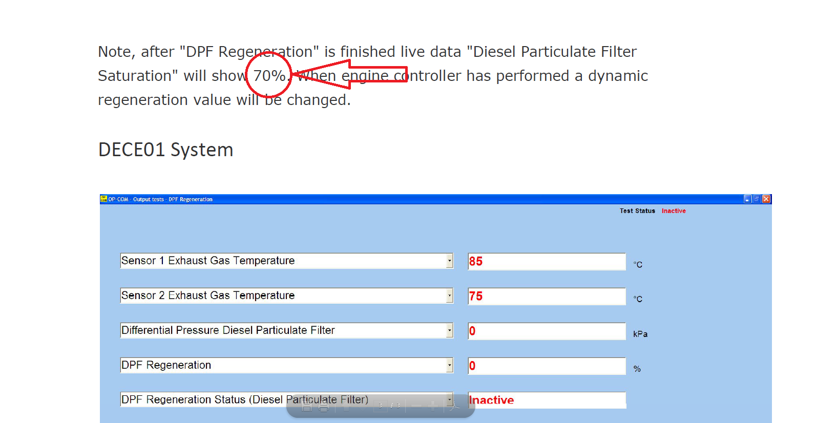

Mit dem OP-COM wird die theoretische Beladung des DPF's auf 70% gesetzt, damit bei der nächsten Fahrt eine Regeneration erzwungen werden kann.
Mit dem Tech2 kannst du mit der erzwungenen Regeneration, ohne das Auto zu bewegen, allerdings bis auf 0% runterbrennen.

[mention=8895]awtpa[/mention]: Verstehe ich das richtig, dass die 70 % DPF-Ladung nach der erzwungenen Regeneration gar kein Meßwert sind, sondern ein willkürlich gesetzter Wert? Würde es dann nicht sinnvoll sein, eine weitere Regeneration anzustossen? Das habe ich ja mit dem OP-COM getan und könnte es noch einmal versuchen.
[mention=7132]TTiD[/mention]: Er ist 140 Tkm gelaufen, dabei leider auch relativ viel Kurzstrecke. Könnte also schon sein, dass der DPF zu ist.
Hab mal bei einem Zafira vom Kumpel mit dem OP-COM rumgespielt (zwecks Partikelfilterregeneration) und da war vor dem Brennen die Beladung bei 63% und nach Abschluß der "Regeneration" bei 70%!
Deshalb geh ich davon aus, dass das nur ein "Phantasiewert" ist, um bei der nächsten Fahrt auf alle Fälle eine Regeneration einzuleiten zu können.
Wenn das beim OP-COM eine vollwertige Regeneration sein sollte, müßte er ja bis auf 0% runterbrennen und nicht bei 70% stehen bleiben.
P.S. Das mit den 70% steht auch in der OP-COM Betriebsanleitung (hab ich mal rangehängt).
Für mich liest sich das so, dass das keine vollwertige Regeneration ist, oder irre ich mich
da?!

Ich könnte ja auch mal versuchen, dem Motormanagement einen neuen DPF vorzugaukeln. So eine Resetmöglichkeit bietet ja OP-COM. Spricht da etwas dagegen?
Ich glaub das der Reset des DPF's nur Verwirrung im Steuergerät stiftet, da der Diff.-Druck dann überhaupt nicht mehr zum zurückgesetzten Beladungszustand passt.
Wenn ich beim Caterpillar-Motor den DPF zurücksetze (nach DPF-Tausch), wird dadurch auch das errechnete Aschemodell (Beladung mit Asche, nicht mit Ruß verwechseln!) und natürlich die Rußbeladung zurückgesetzt.
Hab zur Zeit leider kein OP-COM griffbereit, aber ich glaube das der DPF-Reset wirklich nur bei einem neuen DPF durchgeführt werden sollte, bzw. dazu gedacht ist, um auch das Aschemodell zurückzusetzen.
Kannst ja mal ein Screenshot von dem OP-COM Menüpunkt machen, damit ich das mal sehen kann und dir jetzt keinen Mist erzähle!:biggrin:
Hast du denn mal nach der OP-COM "Regeneration" eine Regenerierungsfahrt durchgeführt und den Beladungszustand nochmal ausgelesen?
