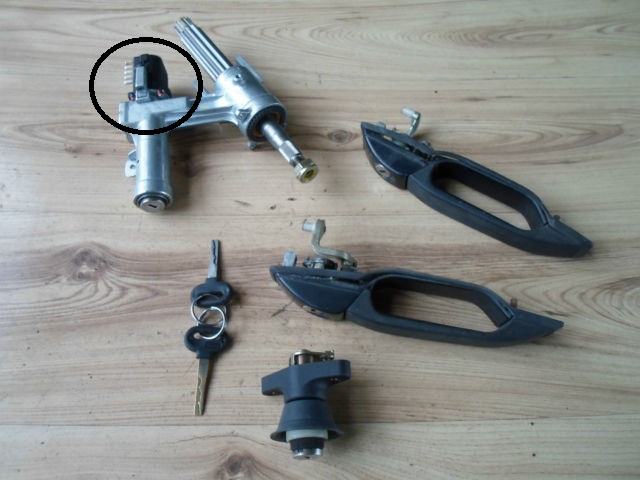

@ turbo9000 vom Stecker, oder wollt ihr einen Besitznachweis?
Du meinst aber schon den Zündanlassschalter? (Auf dem Bild eingekreist)
Genau, und die Belegung von dem Stecker der da draufgehört.
"Zerbrochen" sind die hinteren Laschen, er war also schon mal offen. Darauf folgte meine Neugier mit "fatalen" folgen...
Das ist ideal!!
Herzlichen Dank!!
