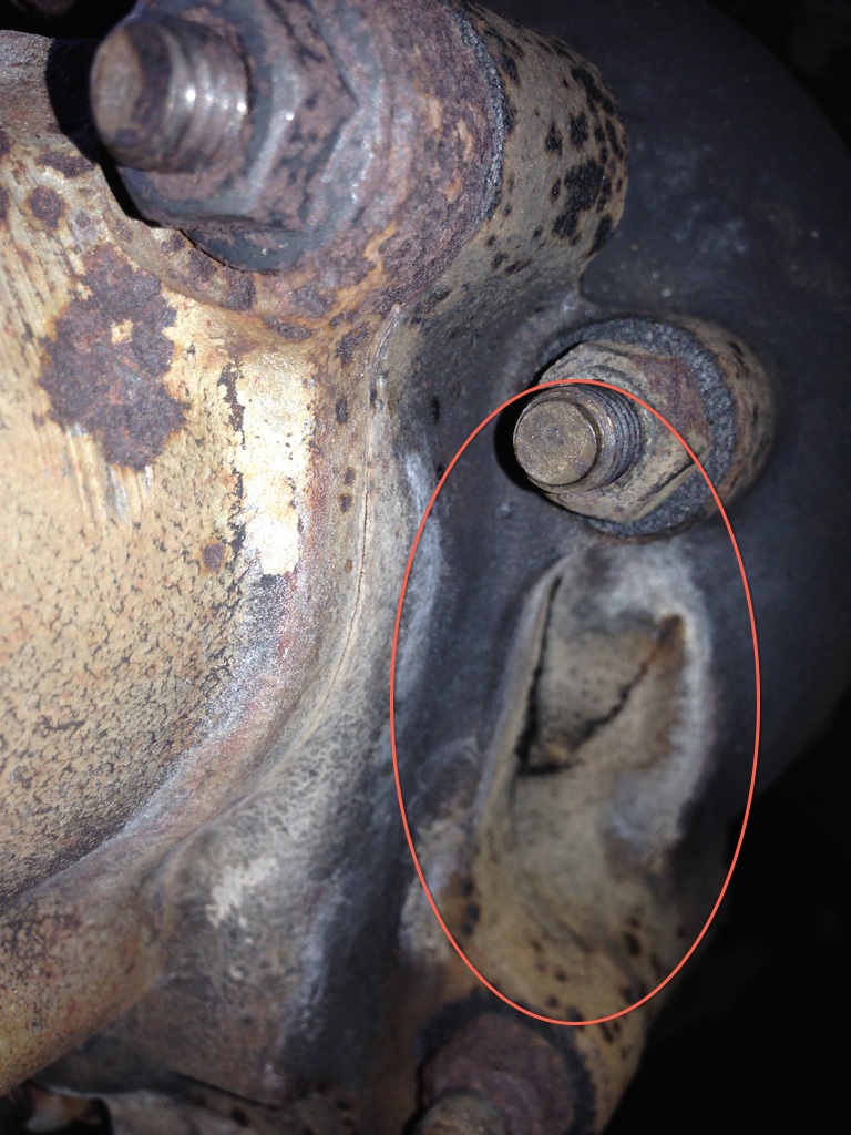

Grade nochmal laufen lassen. Was ich erst für ein bisschen qualmendes Öl gehalten hatte, sind Abgase die im Bereich des TL austreten.
Ich glaube, der hat einen Riss
Konnte es nicht genau erkennen, sieht aber so aus

Ein paar Tropfen Öl von der VDD sind auf dem Turbo, das stimmt.
Aber unter / am Turbo kommen auf jeden Fall Abgase raus, und nicht zu knapp. Ich kann nicht ganz genau sehen wo, könnte der "Riss" auf dem Bild sein (wenn es denn ein Riss ist).

wenn er oben etwas abläst (zw. Krümmer u. Turbo), bringt das erstmal nichts durcheinander und ist oftmals erst nur in der Kaltlaufphase so (bis sich die ollen Dichtungen dehnen und damit schließen).
Der Schaden am Turbolader sieht sehr sonderbar aus.
Das Problem ist, laut Deines Avatars hast Du einen 900 Turbo MY 1987. Ist es ein Turbo 16 B202L? Wenn es kein MY 88, sondern MY 87 ist, hat er noch den alten Turbolader ohne Wasserkühlung (dann wohl auch alte Achsen trotz "Facelift" Schrägschnauzer, also Handbremse vorne). Ich habe gehört, dass es da hinsichtlich Ersatzteilen bzw. Turbolader-Ersatz sehr mau aussehe.

Oje.. da werden gedanklich Sargnägel geschmiedet, liest man nicht gern. So einen V-förmigen Bruch hab ich ja noch nie gesehen, außer Kontinente driften auseinander :cool:. Sieht mir nach Materialfehler aus. Reparieren kann man wohl alles, ist eine Gewissensentscheidung und nur du kannst das abschätzen. Ob deiner jetzt ein Hobby ist oder nur Nutzen bringen soll... ist halt schade um jedes Stück.

Ist egal, auch die Wassergekühlten 900TU16-Lader (Garrett T3 oder MHI TE 05) passen ohne grössere Umstände.

Ein Dank nochmal an Klaus für den hilfreichen Beitrag, d.h. Turboprobleme bei alten T16 können nachhaltig gelöst werden. Das ist doch mal eine gute Info.
