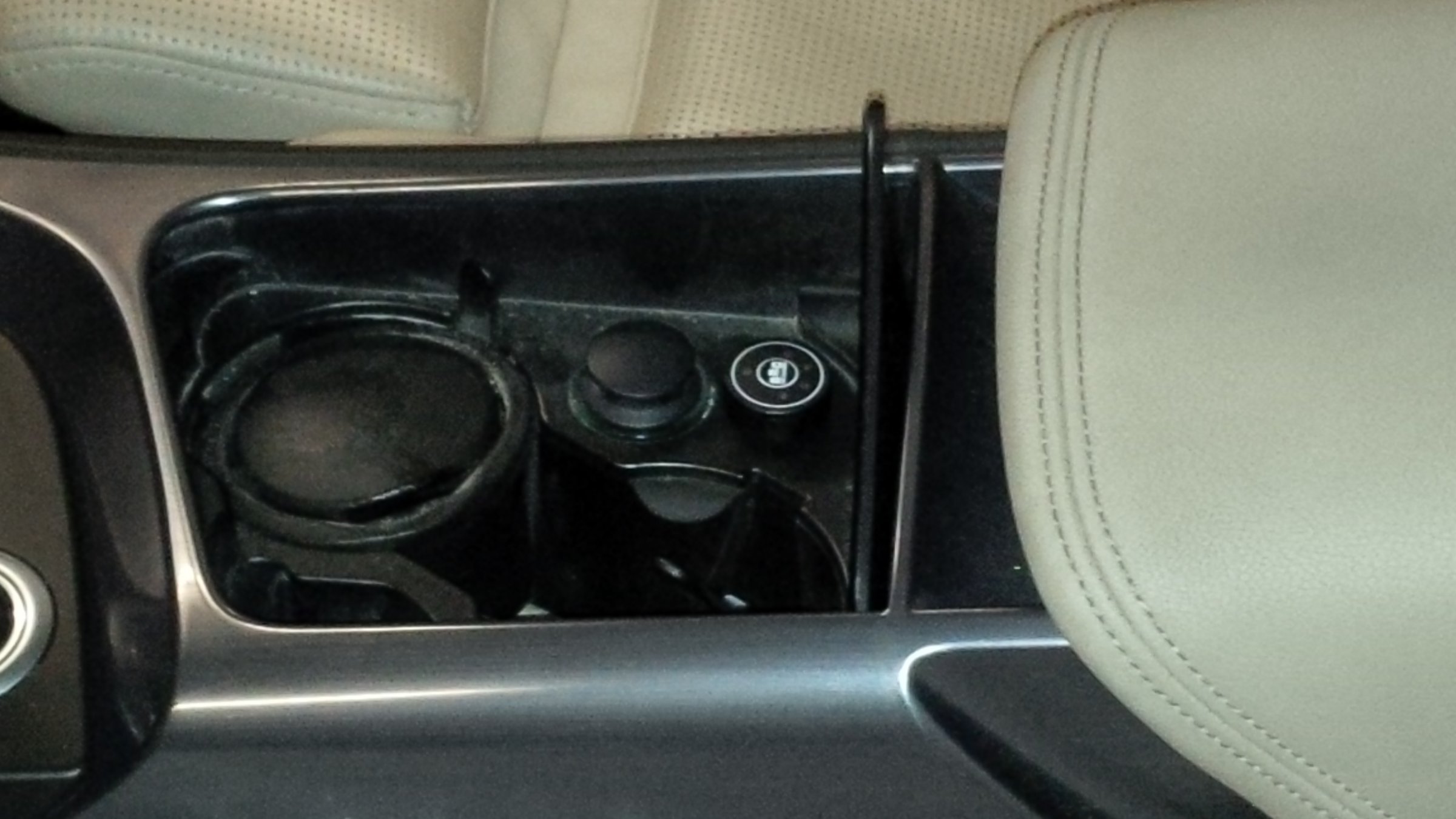

Das Einzige, was mich so ein bisschen nervt, sind die Umschaltknöpchen, welche bei den meisten Anbietern so richtig hässlich sind. Jetzt muss ich mir überlegen, wo man das Teil am besten versteckten kann, sodass die Funktionalität dennoch gegeben ist...
Jemand Ideen?
Gruß,
Bora
Und Sehen sollte man es auch

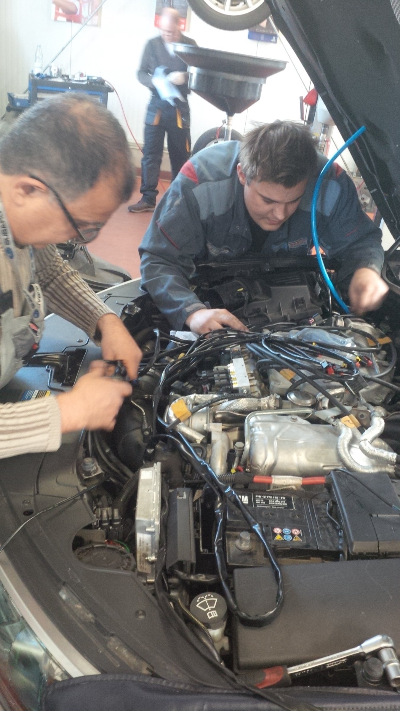

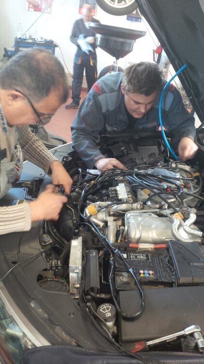

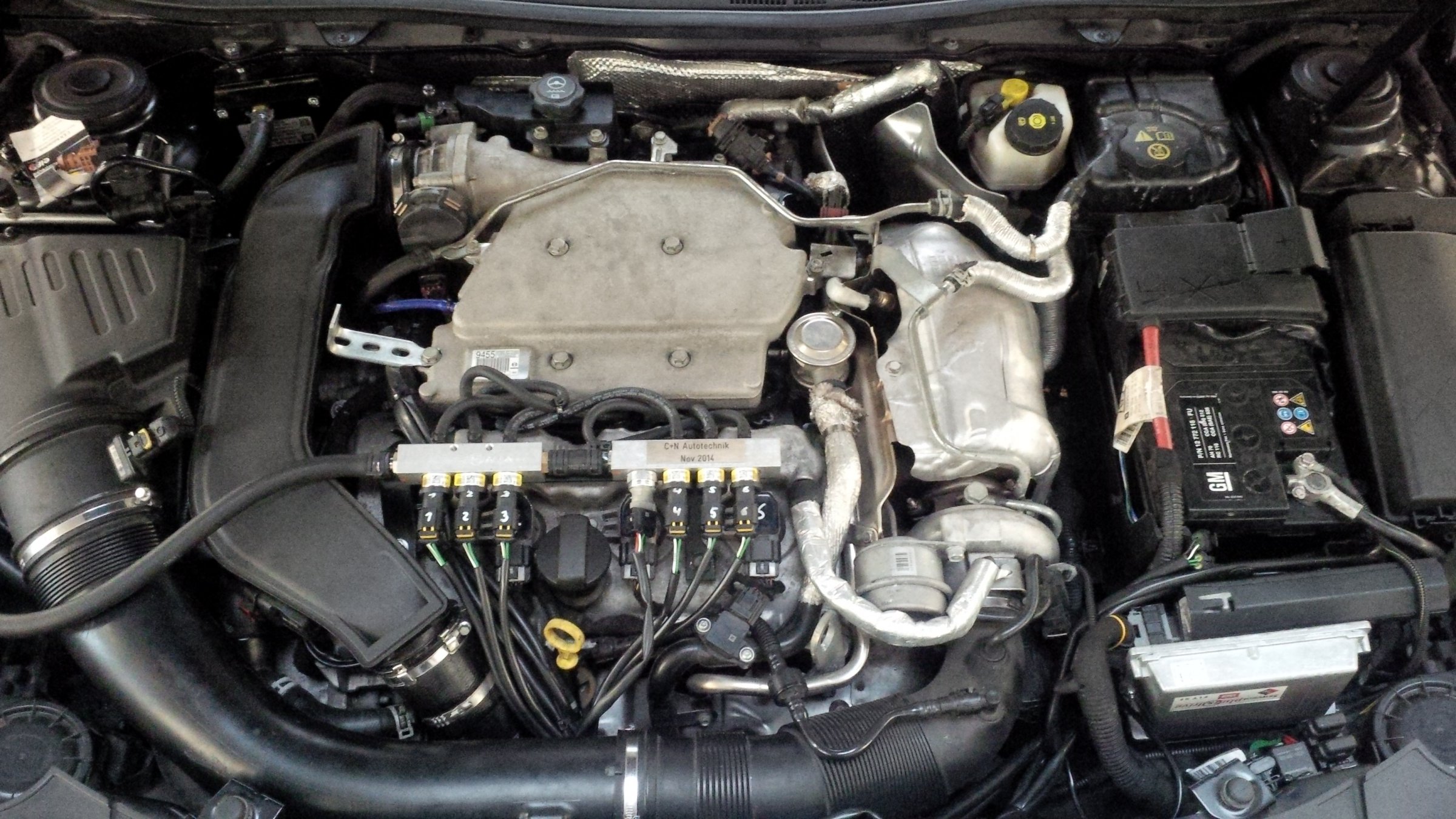

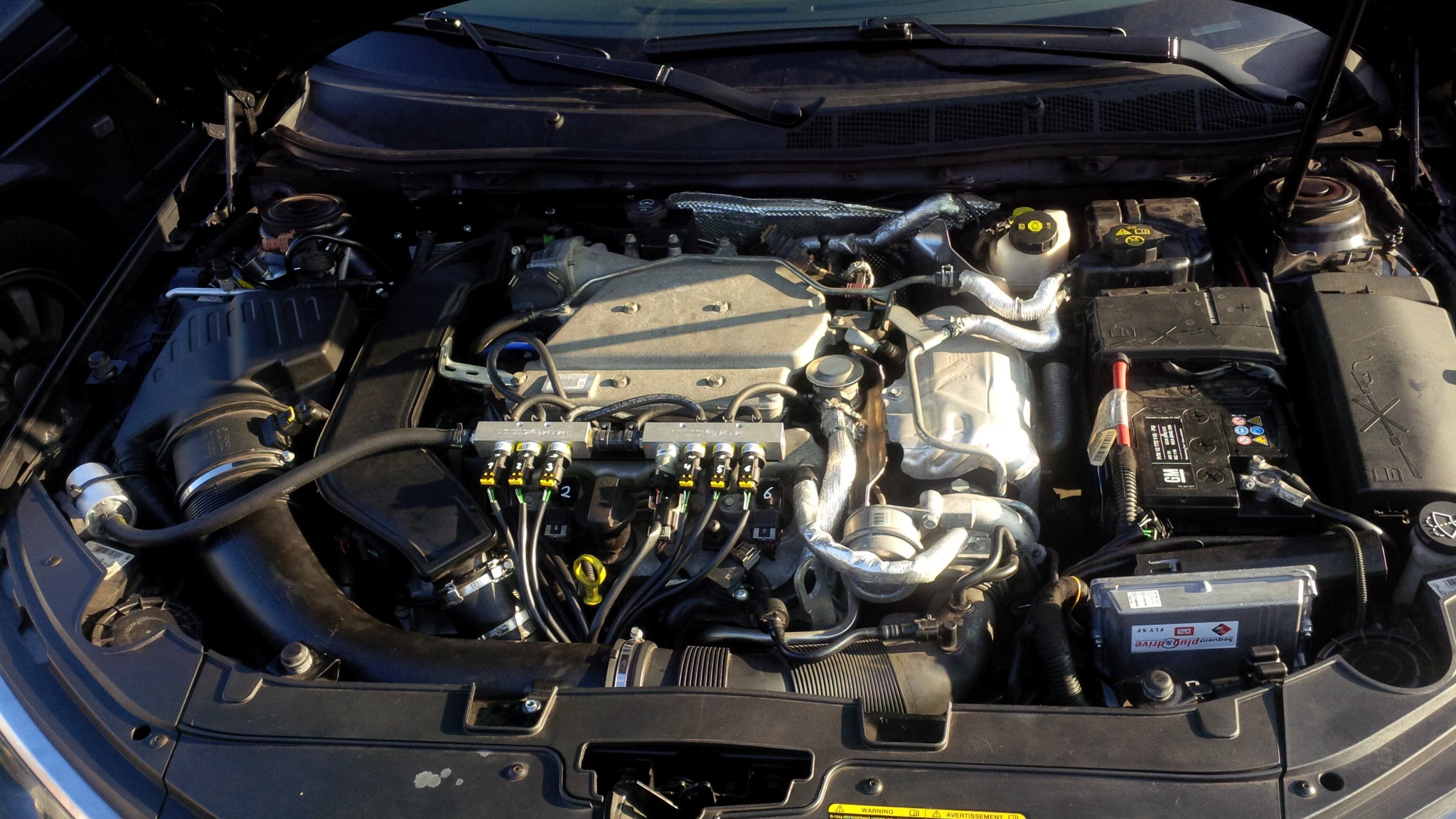

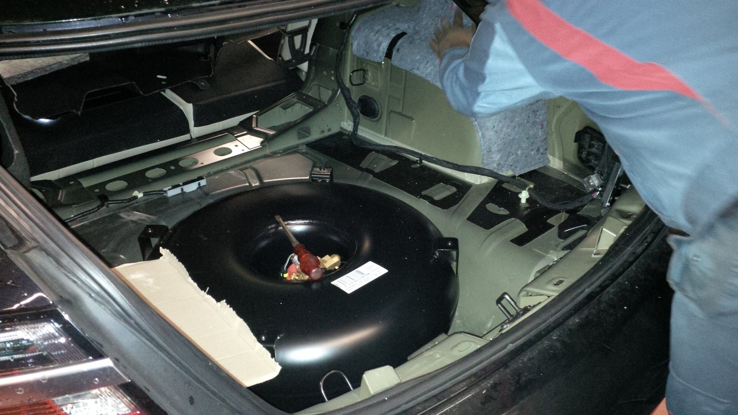

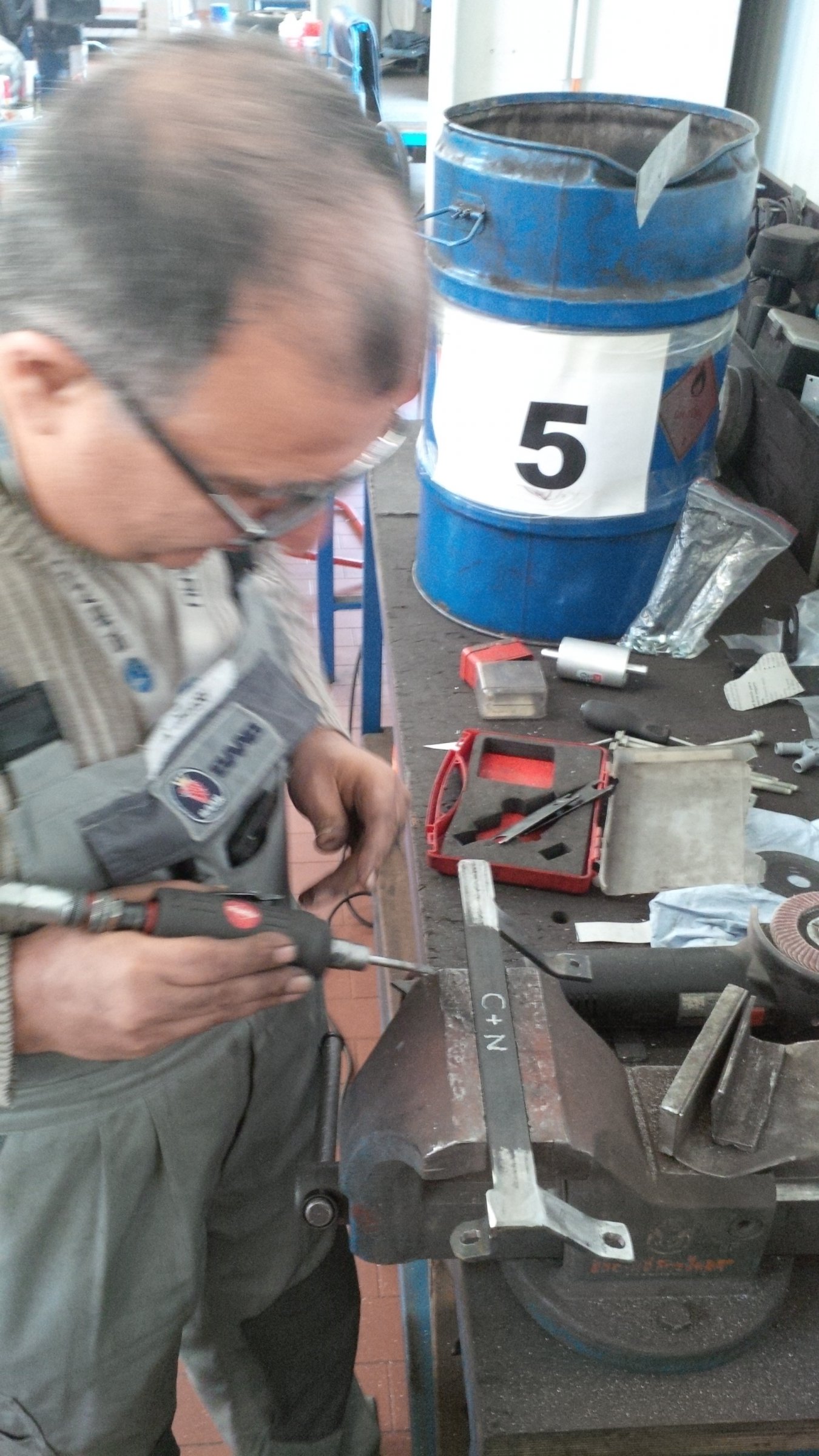

Impressionen aus der Manufaktur:
Ich glaube, dass ich einige Bilder aus Versehen doppelt zu Vollbild gemacht habe... Da bitte ich um Nachsicht...
Weiter Bilder, nach der Fertigstellung folgen.
Eines kann ich aber vorab schon sagen:
Es ist ein Riesen-Spaß und absolute Präzisionsarbeit bis ins kleinste Detail..
Gruß...
Bora

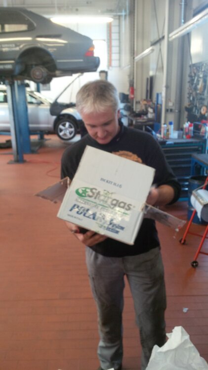

Auf dem Karton steht zwar Stargas (fällt mir selbst erst jetzt auf), die Anlage ist allerdings eine BRC...
Laß mich raten: C & N :biggrin:
Richtiiiig.... ;)

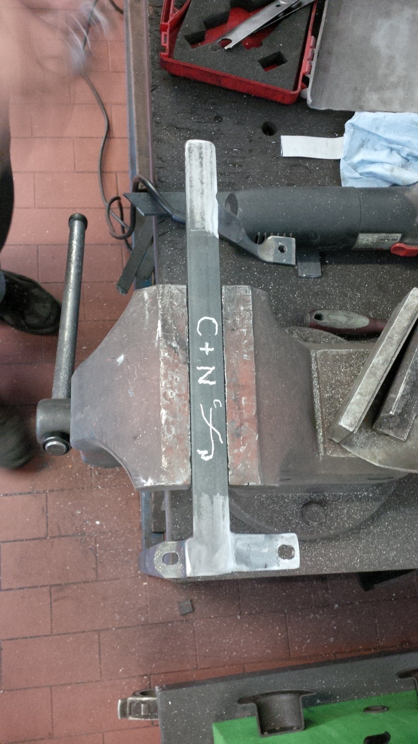

Wurden die handgefertigten Teile dann verzinkt, lackiert oder gepulvert?
Schwarz lackiert...

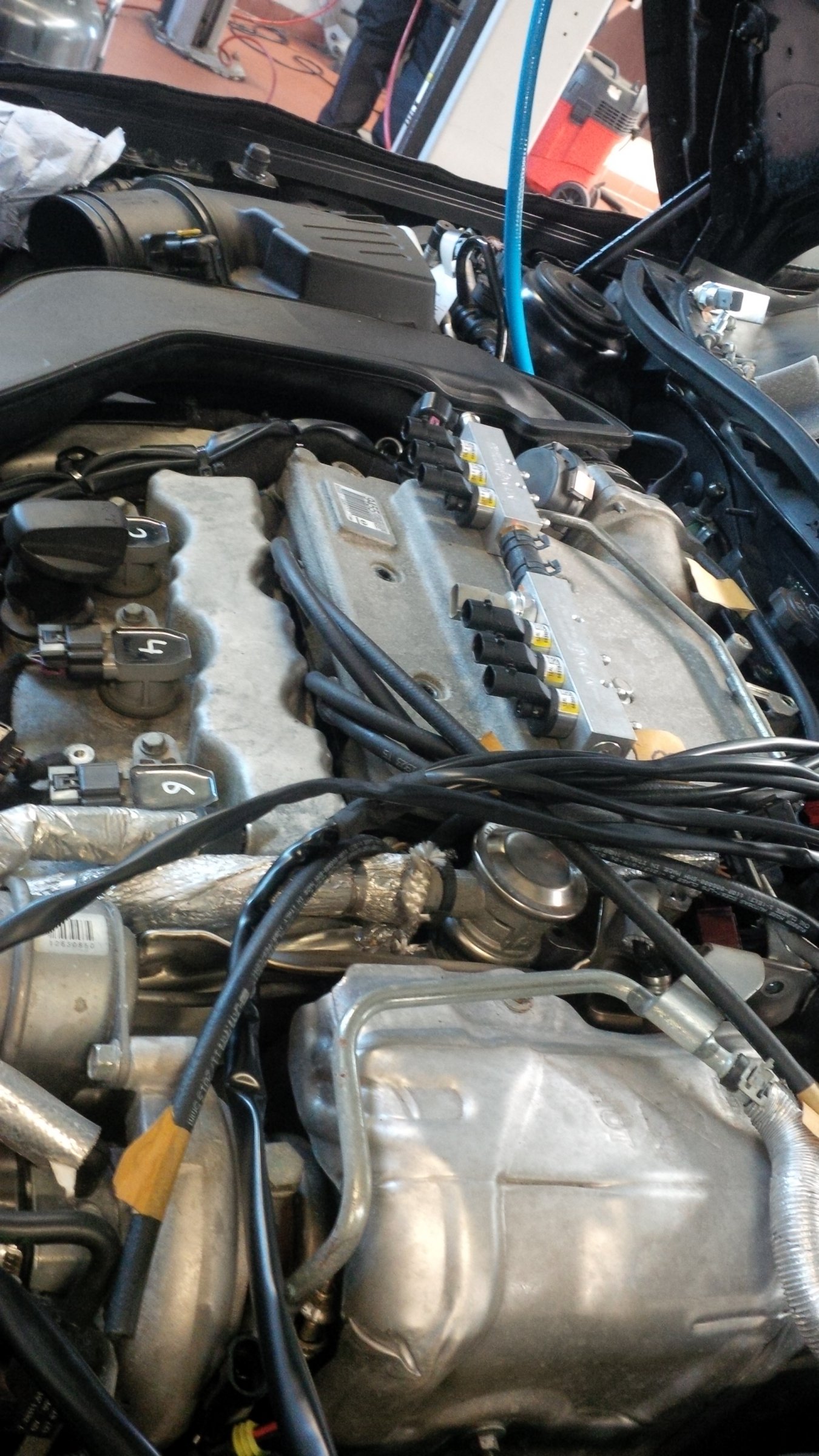

War ansaugbrücke draussen? Wegen der späne beim bohren
ich hoffe doch sehr, dass die Jungs darauf geachtet haben...
das sieht ja nett aus :hello:
Jap ordentlich. Was'n das für ein winkeleisen? Und als Tipp lass den gasschlauch vom Filter zur rail umlegen. Gibt scheuerstellen auf der Plaste
an dem Winkeleisen war die Filtereinheit befestigt. Weil aber dadurch die Leitung einen Knick bekam, musste umgebaut eben umgebaut werden.
Nach Besorgung eines Winkelstücks, wird dieLeitung bzw. diedieFilteteinheit. Filtereinheit wieder an die Ursprungsstelle montiert...
Noch sind wir mit der Einstellung bzw. Kalibrierung der Anlage zu sehr beschäftigt...
wie läuft die Anlage? Was hast du bezahlt? Läuft er unter Volllast sauber?
