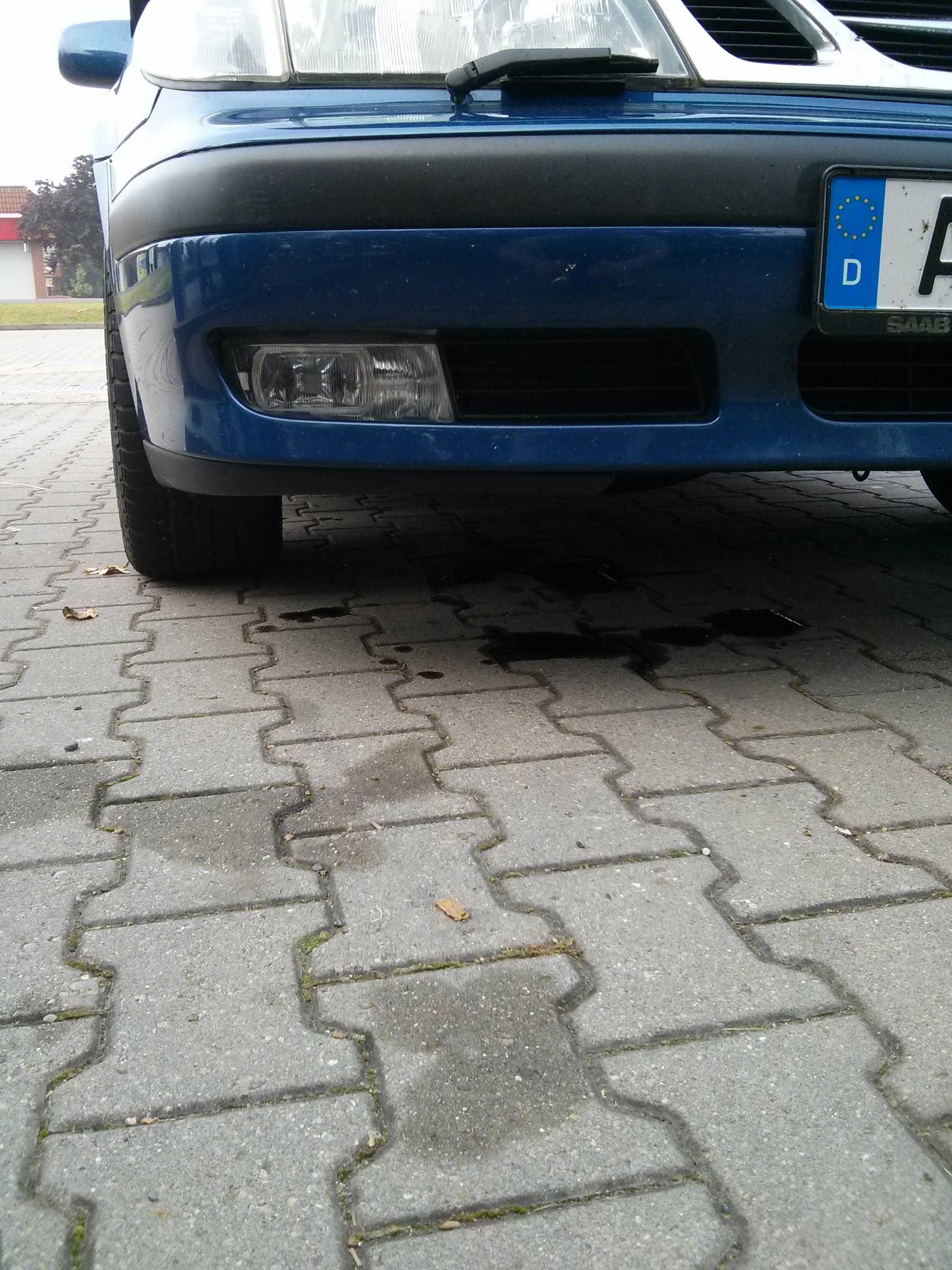

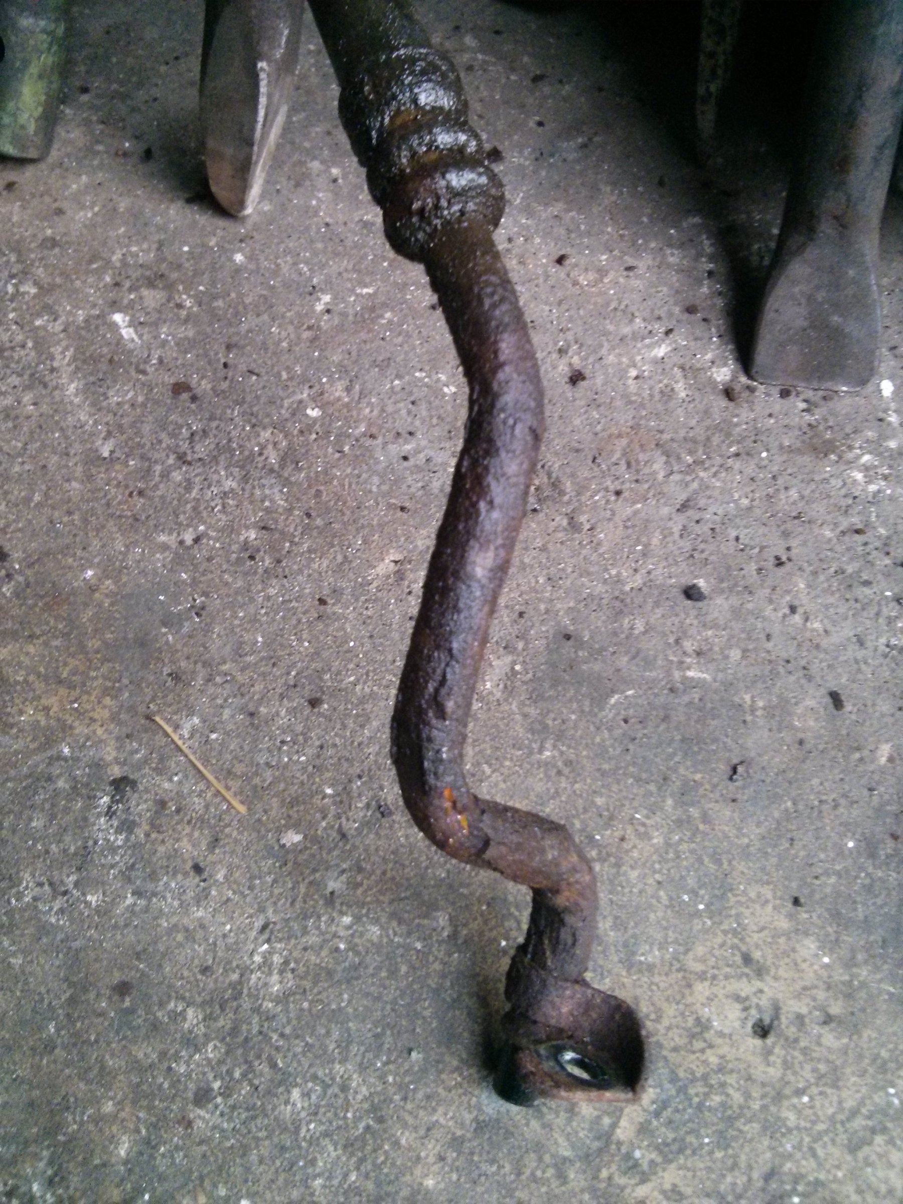

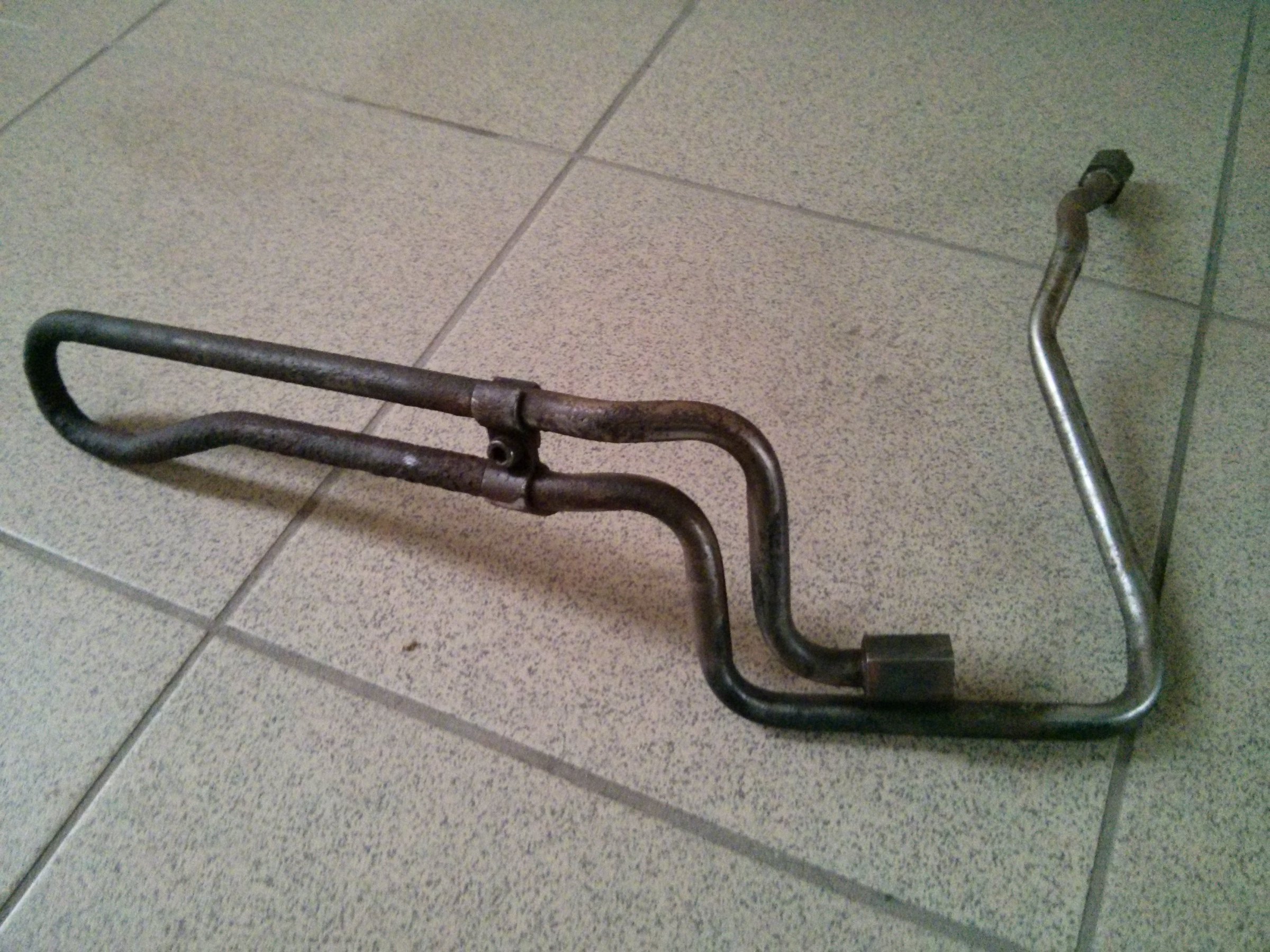

in den Wintermonaten schone ich meinen 900er und fahre einen 9-5 (2,0 T, BJ: 2000, Schalter), dieser zeigte mir just über die Anzeige im Cockpit das was mit dem Öl nicht stimmt, Ölstand hatte ich direkt vor der Fahrt kontrolliert. Am Peilstab war aber nichts mehr zu erkennen, stattdessen hatte ich eine Öl Lache unterm Saab (Stand zum Glück an einer Tanke. Auf der Bühne habe ich dann festgestellt, dass die beiden Leitungen zwischen Ölküher und Ölfilter völlig vergammelt waren und eine der Leitungen für den Ölverlust gesorgt hat. Dabei habe ich auch festgestellt das die (Servoleitung?) auf Bild drei zu sehen auch im schlechten Zustand ist. Kann mir jemand genau sagen was das ist, evtl. mit Teilenummer und Preis? Wo bekomme ich das Teil her? Habe es nirgendwo gefunden.

Habe mir gerade erst deine Bilder angesehen, das sieht aus wie die Servokühlleitung, sorry da habe ich nicht aufgepasst, komme erst morgen Abend oder gar sa. an mein EPC, wenn du es bis dahin das Teil noch nicht gefunden hast, suche ich dir die Nummer raus.

Nein, läuft noch nicht, für die beiden Schläuche habe ich 170 Euronen gezahlt, ein Bild der defekten Schläuche mache ich für Dich mal am Wochenende. Versuche jetzt erstmal noch die Leitung auf Foto 3 neu zu kaufen.
Vielen Dank im voraus, hoffe ich werde bis dahin fündig, ansonsten schreibe ich per PN.

das ist ein ärgerliches Dauerproblem bei allen 9-5 I.
Jeder 9-5 I Besitzer sollte, solange das noch möglich ist, die Unterbodenverkleidungen abnehmen (lassen), die Leitungen entrosten, lackieren und anschließend fetten.
Bei den neueren Jahrgängen könnte sich das noch gut lohnen, bei den Erstserien sind die Rohre schon seit Jahren gammelig.

Hier ist das gesuchte Bild
