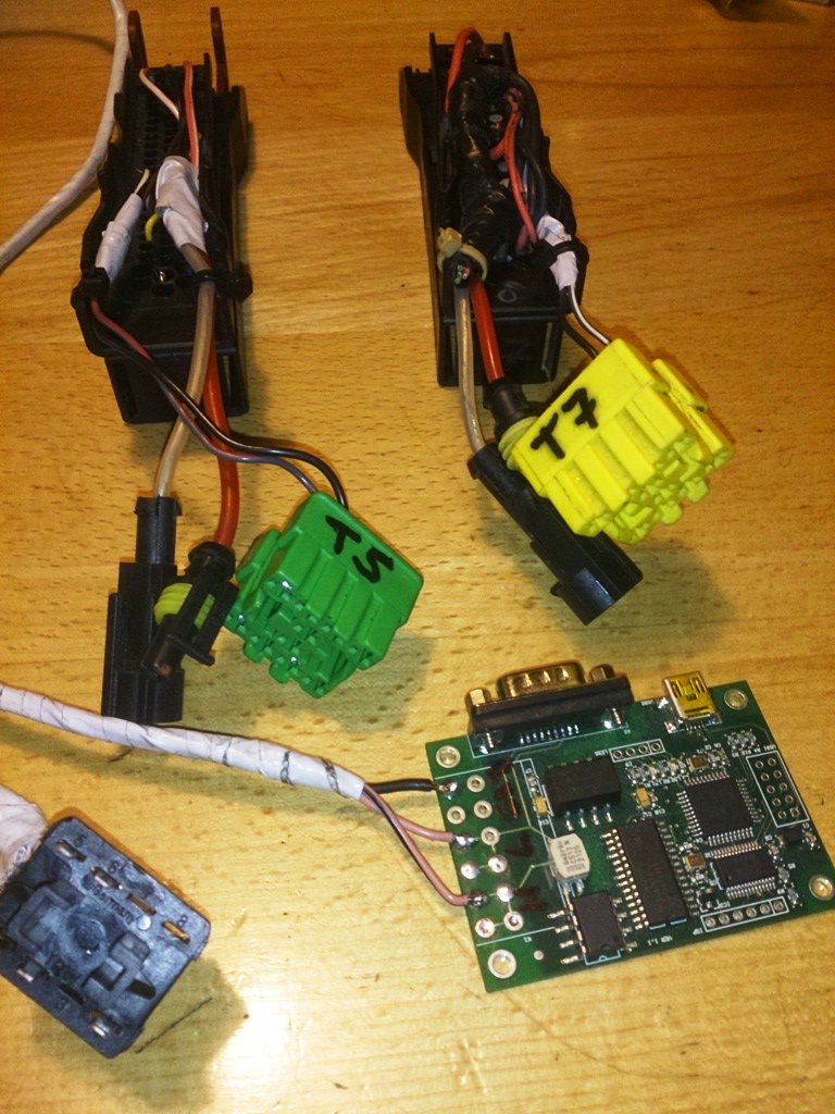

In den Anfängen BDM dann Lawicel jetzt Lawicel OEM, kann man schön alle Adapter dran löten, ECU Anschlußstecker T5, T7 und Stecker für die verschiedenen Versionen zum Auslesen der Livedaten habe ich dran.

Wie gesagt an dem Lawicel OEM canbus Adapter habe ich je ein Stecker eines Kabelbaumes der T5 und T7 angelötet an dem jeweilig gebrauchten Stecker habe ich dann eine noch anzuschließende Versorgungsleitung. Für beide gleich ausgefüht.
Weiterhin hängt am Adapter ein Stecker für den Livedatenzugang 900II/9-3.
Für diesen Stecker Habe ich je einen Adapter 9-5 und 9000.
Diese Variante habe ich gewählt, weil in allen Saabs viele brauchbare Buchsen verbaut sind (Schalter in der Konsole).
Das zu kaufende fertige habe ich auch gesehen, ist mir aber nicht vielseitig genug und nur bei ausgebauter ECU nutzbar, hab jetzt nicht nachgesehen, vielleicht gibt es ja auch neues.
Quark, was schreib ich für einen Mist. Habe ja jetzt alles über den Diagnosestecker 900II gemacht. wegen vielen verfügbaren Buchsen. Ich mach mal eben Bilder
Da das Bild:
Der schwarze angelötete Stecker ist der Onboardzugang 900II/9-3I. (Für Produktionszwecke geschaffen, liegt ja auch nicht offensichtlich rum :-) )
Daran stecke ich den Stecker Sitzheizung oder was waren sie noch? Nebel irgendwas. Da dran dann angefrickelt ein T5 bzw T7 Stecker mit Stromversorgung, sag mal, so mache ich das, 15V. Das wären die Varianten onboard 900II/9-3I und offboard T5 und T7.
Weiterhin habe ich 2 Adapter auf dieser Basis für onboard 9000 und 9-5
Und im Bild die OEM Version Lawicel. Alle Ein- und Ausgänge eben auch zu löten.
