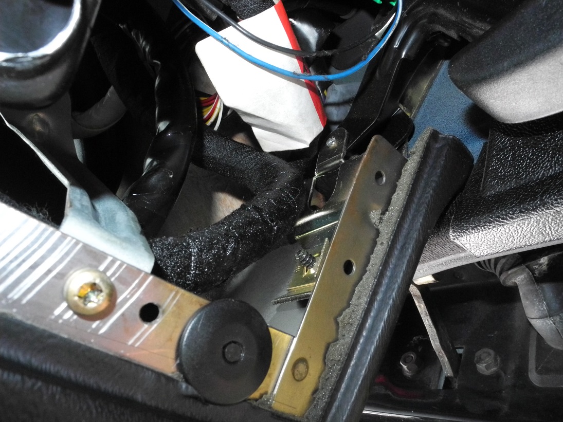

Allerdings ist ein Teil des Kabelbaums, in der Nähe von wo ich die Rauchentwicklung meine ausgemacht zu haben, an der Ummantelung irgendwie ölig. Fotografiert von unten aus dem Fahrerfußraum.
