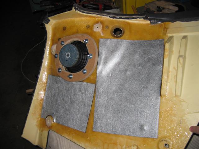

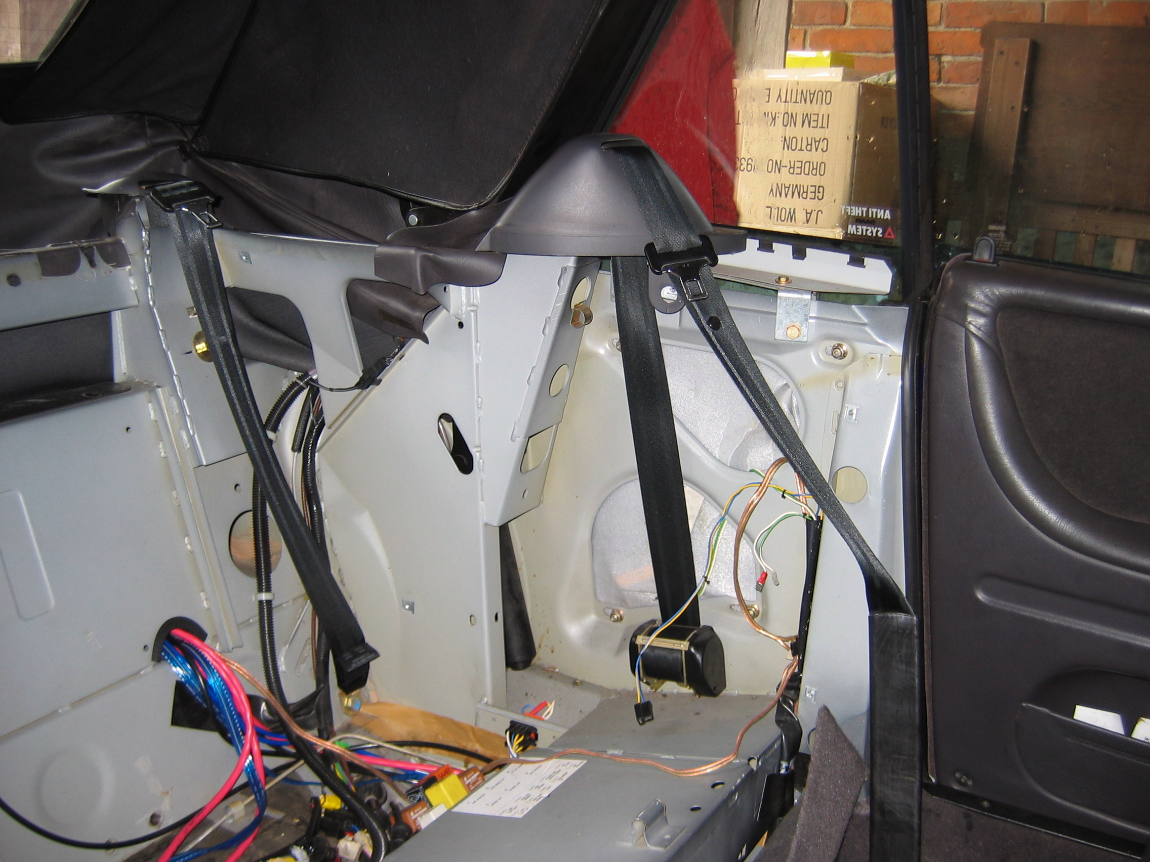

hat sich schonmal jemand gedanken dazu gemacht, wie die hinteren einbauplätze im 900 cabrio vernünftig abzudichten und zu dämmen sind?
ich habe bereits die verkleidung, an der der lautsprecher ja befestigt wird, mit gfk verstärkt und bitumenmatte beklebt. bringt etwas, aber nicht welten.
sinnvoller müßte es sein, dem lautsprecher ein relativ geschlossenes gehäuse zu bauen, ohne die ganzen luftlöcher nach oben und hinten.

der trick wäre beim gehäuse ja wohl, ein geschlossenes gehäuse an die seitenverkleidung mit gfk anzubringen und diese kompl. einheit dann wieder anzuschrauben. allerdings ist das auch mit ziemlich viel aufwand verbunden.
oder man erstellt eine gehäuseschale, die mit dem fahrzeug verbunden ist und die zweite hälfte bildet die seitenverkleidung. problem dabei ist, wie man die beiden teile dicht zusammenbekommt?

Also die Lösungen, die ich in einigen Kundenautos verbaue, sind geschlossen auch ohne Seitenverkleidung, aber auch nicht herausnehmbar, sie sind in den Kotflügel o.ä. einlaminiert und haben ein Schallwand davor, in die der Stahlring eingelassen wurde. Aufwand macht der Kram schon, aber das Ergebnis wie Kundenzufriedenheit, Klang und geringer Platzverlust rechtfertigen das Ergebnis.

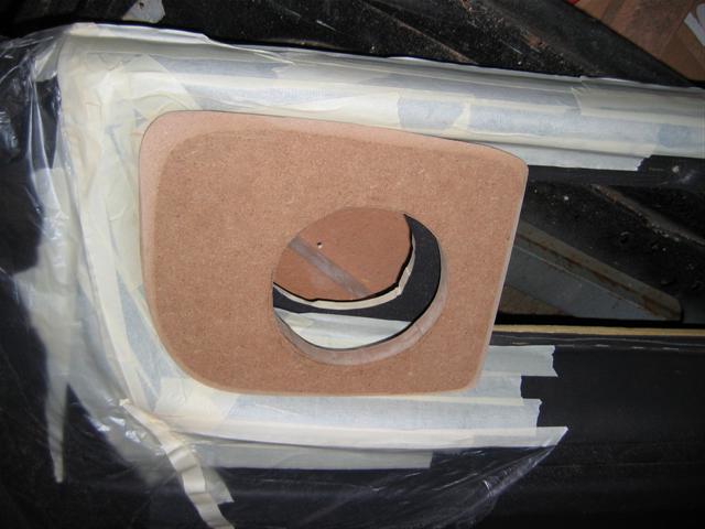

weiter als bis zu dem auf dem bild ersichtlichen zustand bin ich aber vorne noch nicht gekommen.

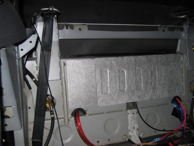

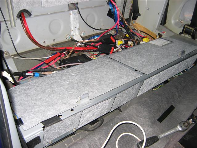

ausserdem habe ich ein hässliches klappern im hinteren bereich festgestellt, wenn die kickbässe ein bischen mehr leistung bekommen. dem werde ich demnächst mal auf den grund gehen.
ich vermute den verdeckkasten oder die schaumstoffolie, die als nässeschutz bei den hinteren fenstern verbaut ist. daher auch mein anliegen mit dem geschlossenen lautsprechergehäuse hinten.
die bleche habe ich schon mal mit dämmatten beklebt, die bleche sollten also eigentlich nicht mehr vibrieren.

wie bereits geschrieben bin ich mit dem einbau der 13er noch nicht weiter fortgeschritten als das gezeigte rohdoorboard.
das beklebte ist die türverkleidung.
evtl. überlege ich mir nochmal ne andere lösung mit mdf ring und viel gfk.
dadurch könnte ich die teile noch mehr anwinkeln.
