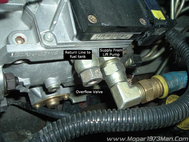

Bevor ich den Filter auch nur anfassen würde, hätte ich erstmal die Kraftstoffleitung an der Einspritzpumpe (die von der elektr. Vorförderpumpe kommt) abgeschlossert und kontrolliert ob bei eingeschalteter Zündung auch Diesel ankommt.
So kannst du dann auch gleich die Funktion der Vorförderpumpe kontrollieren, denn wenn der KS-Filter so zu sein sollte, das kein Kraftstoff mehr durchkommt, wird es sich wohl noch um den Werksauslieferungsfilter handeln.:eek:
Kannst du aber machen wie du möchtest, meine Vorgehensweise ist eher meiner absoluten Faulheit bzw. der Fehlersuchanleitung von Caterpillar für die VP44 geschuldet.:biggrin:

Vorförderpumpe gibt's beim 2,2tid nicht... Pumpe ist mit Sicherheit Schrott... Wäre ja nicht die erste VP44. Und muss eigentlich nix geschieden werden, nur zum "anlernen" brauchts nen Tech2 sonst wird's nix... Mal abgesehen das die Reparatur sicher den Fahrzeugwert übersteigt

guggst Du Youtube!!! Suchbegriff VP44 eintickern. -> Ergebnis viele Videos und zu 90% immer der gleiche Fehler.... die Steuerung der VP44 versagt. Der hier z.B.:
Von mechanischen Defekten habe ich auch noch nie etwas gehört (Fehlbetankungen und Experiente ausgenommen)
