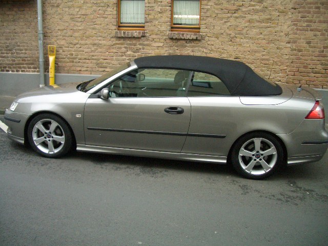

Frage#2: Meine 7x16 haben ET 35
Ich fahre diese Winteralus:
Sehen immer noch sehr gut aus.........
