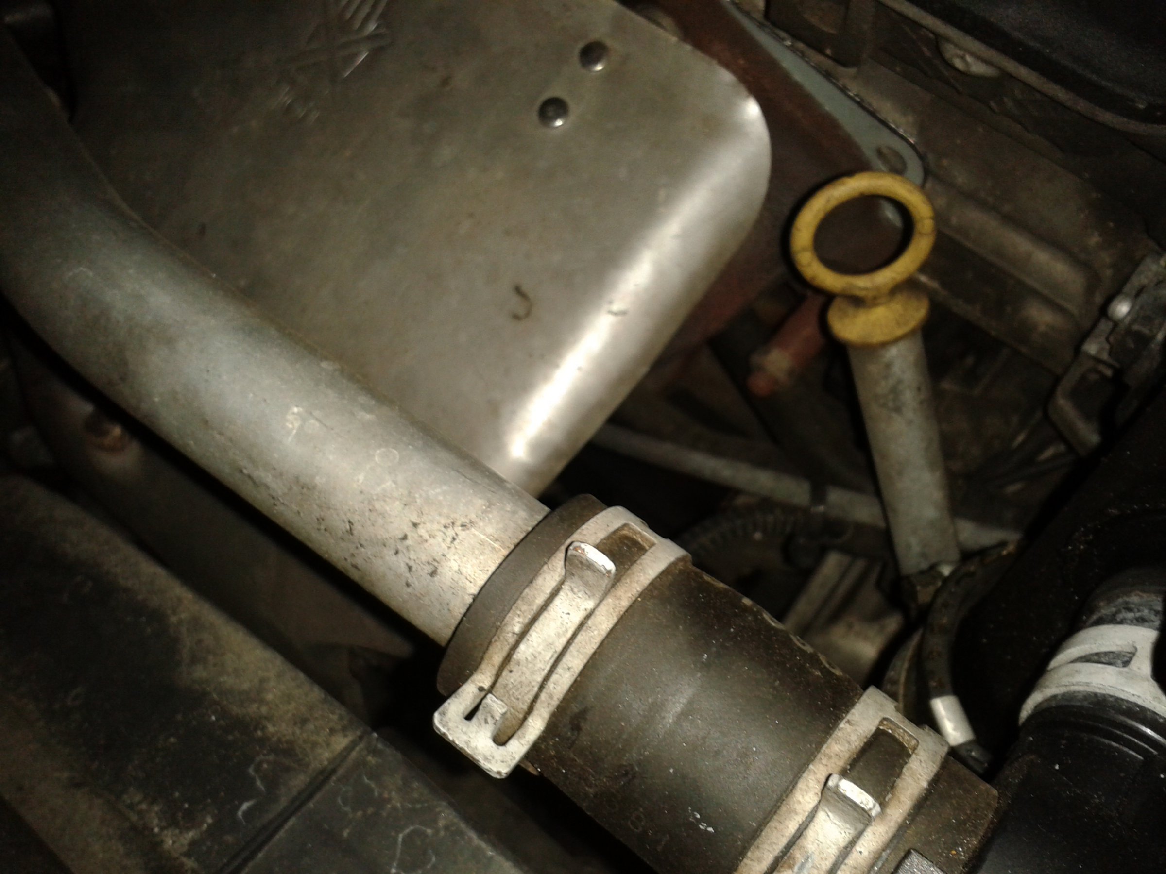

...und der Kurbelwellensensor (ja, auch Drehzahlsensor oder OT-Sensor) sitzt gut zugänglich an der vorderen Motorseite unter dem Abgaskrümmer, eine Torx-Schraube lösen (vorher mit WD40 einsprühen) Kabel lösen - fertig. Und die von majoja02 erwähnten RInge beachten ;-)
Kaufen würde ich bei Skandix/Flenner oder über daparto.
Vielen Dank für das Bild! Ich finde leider keinen Hinweis zu den von majoja02 erwähnten Ringen. Kannst du bitte kurz beschreiben, was es damit auf sich hat?

Ach so, das war ja gar nicht hier in diesem Thread, sondern hier: http://www.saab-cars.de/threads/problem-saab-900-ii.50482/#post-977699 mit Bezug auf das Foto 3 Beiträge weiter oben.
Ah jetzt hab ichs gefunden. Danke dir für den Hinweis. Dann werde ich jetzt schon mal die Torx Schraube mit Rostlöser auf Veränderungsbereitschaft einstellen und einen neuen Kurbelwellendrehzahlotgebersensor :biggrin: bestellen und heute Abend ein Stoßgebet absetzen, dass es nicht die Benzinpumpe :frown: ist.
