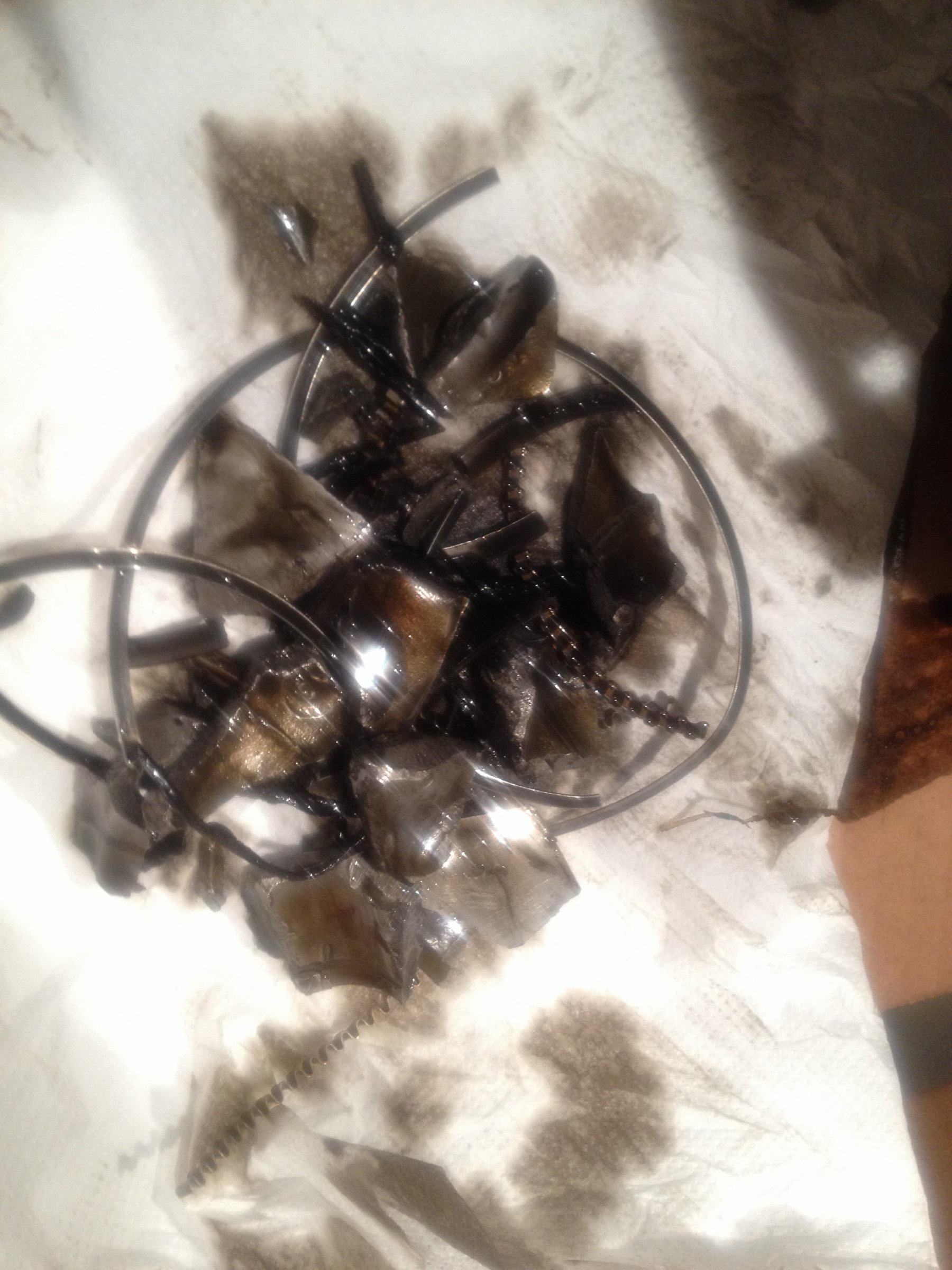

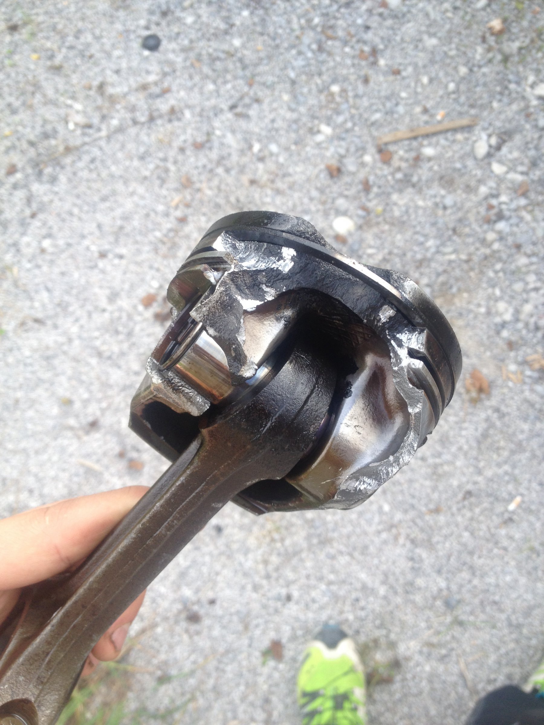

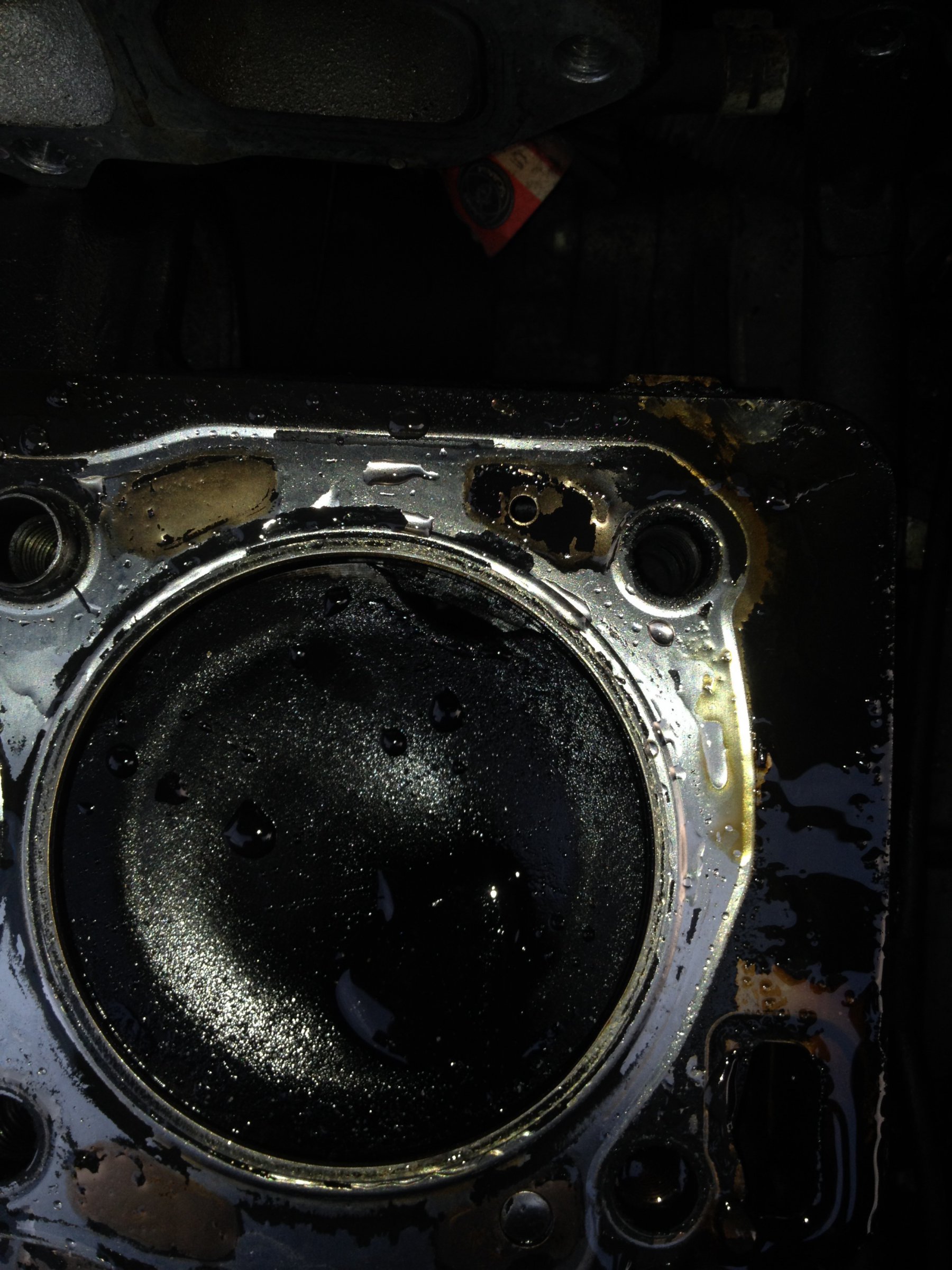

image.thumb.jpg.fc02f3708580ddfe5140c2bc2fb8e835.jpgimage.thumb.jpg.6d44ea86747f1d1e407e3b251c82d546.jpg
Also bei dem Anblick von dem Kolben,kann ich mir nicht vorstellen das der Block keinen Schaden genommen hat.
Mich hat es eigentlich gewundert das keine Kratzspuren oder so am Zylinder zu erkennen waren. Es war aber gar nichts.
Wenn die Zylinderwand durch Hitze verzogen sein sollte, würde die dann nicht oval und der neue Kolben sollte schwergängiger sein?
Nicht unbedingt. Die wäre dann zwar oval, könnte aber in Richtung größer gehen (irreversible Materialdehnung der Zylinderwand in einer Richtung). Dann hätte der Kolben immer noch genug Spiel für den Einbau, aber die Ringe dichten im Bereich des größeren Durchmessers nicht mehr und lassen dort Öl durch. Man sieht das auch nicht unbedingt bei der Inspektion und beim Honen geht das auch nicht weg...
Hoffentlich wurden auch die ganzen Bruchstücke penibelst aus dem Kurbelgehäuse zu 100% entfernt. Sonst kann das auch nachträglich noch jede Menge Schaden anrichten (wie z.B. den beschriebenen).
Das klingt natürlich sehr schlecht... Gibt es noch andere Möglichkeiten?

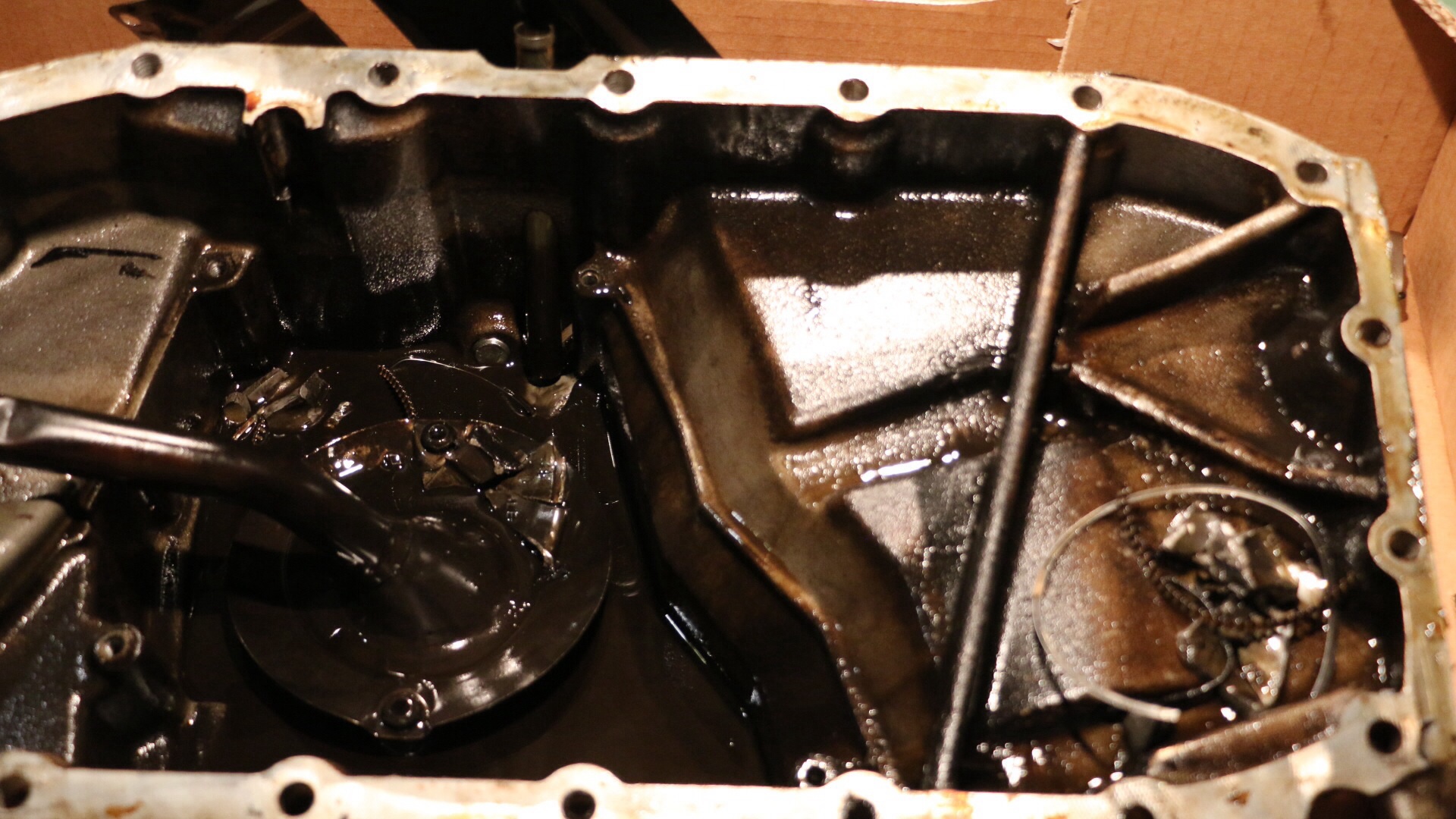

image.thumb.jpg.e2921877128fb3cb88af0d5c1a35acca.jpg image.thumb.jpg.8f9bf383eeb8522022f3fc460f87d4e4.jpg

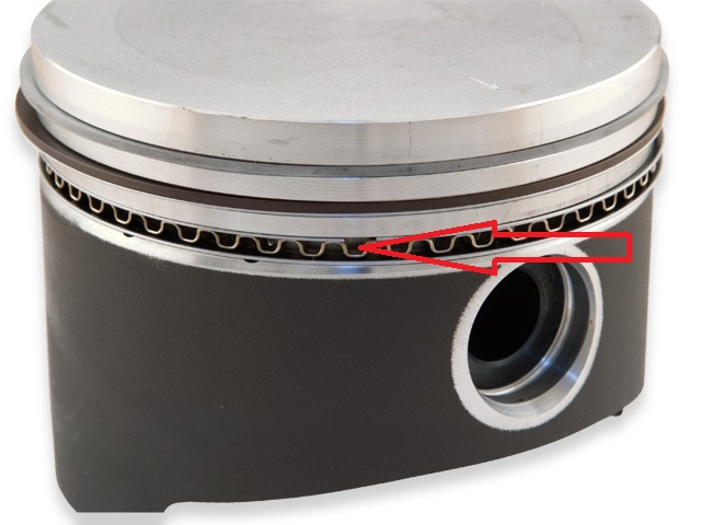

Mit viel Glück habt ihr "nur" den Ölabstreifring verkehrt herum eingebaut, oder Selbigen beim Kolbeneinbau beschädigt!
War der Motor zum Honen eigentlich in der Honmaschine, oder habt ihr nur mit der "Klunkerbürste" (Honbürste) durchgeschrubbt?
au weia, da sind ja auch abgehobelte Späne zu sehen. Die sind sicher nicht von den Kolben und Ringen!
Nach den Bildern zu urteilen, kann alles mögliche passiert sein...
[mention=9089]turbosaabi[/mention]
Du hast wohl noch nicht gesehen in wie viele kleine Teile sich so ein Kolben mit Anschmelzungen bzw. anschließenden Durchbrenner oder Kolbenausbrüchen auflösen kann?:biggrin:
Und da der TE ja schreibt das der Zylinder nicht ausgeschliffen werden mußte, sondern nur nachgehont wurde, sind die ganzen "Kleinteile" wohl nur vom Kolben und den Ringen.
Allerdings hätte ich bei dem Schadensbild zumindest den Zylinder vermessen, da es meiner Meinung nach wie eine Überhitzung des Kolbens aussieht.
Das habe ich tatsächlich noch nicht! Kann es mir aber gut vorstellen und die Bilder sagen auch genug. Aber die Späne können nicht von einem Gußkolben kommen und auch nicht von den Ringen (die brechen in Bruchstücken, bilden aber keine Späne). Die Bruchstücke haben irgendwo im Motor ihr Unheil verrichtet und Späne abgehobelt, da bin ich mit ziemlich sicher. Nur wo, ist die Frage und was noch alles beschädigt wurde:biggrin:

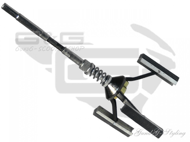

Gehont wurde mit sowas
