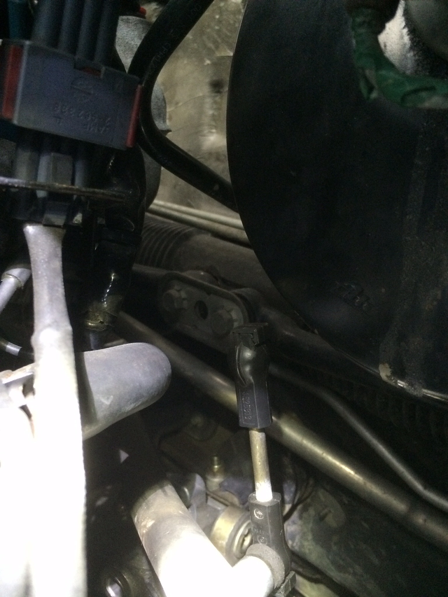

Danke für die schnellen Antworten, war das obere Schaltgestänge wo lose war. :eek:
Bin so heim gefahren,natürlich gings bis zur Autobahn ein wenig Bergauf,die Kupplung hat gestunken. :redface:
Auf der Schweizer Autobahn dann mit 3500 Touren und Tempo 90. :rolleyes:

Wenn es dieses Kugelgelenk war, dann sollte der 4te Gang auch noch einlegbar gewesen sein. Eine 'i-Schaltung' bleibt übrig.

Bei Montage am besten den Clip zuerst öffnen, dann draufstecken und schließen. Ggfs auch den Kugelkopf auf Korrosion checken und einfetten.

Es ist gut das es nur ein kleines Problemchen war. Nur muss man sich fragen warum das Kugelgelenk abgesprungen ist. Eventuell bei der letzten Bahnüberquerung oder so?
Eventuell fehlt jetzt auch dieses kleine "Moosgummi"-Ringchen am Kugelkopf das ...ich glaube die Bewegungen dämpfen soll.
...oder der von dir ja schon angesprochenen Korrosion in der Pfanne vorbeugen...? :rolleyes:

Der Kugelkopf sah gut aus.
Vierter Gang einlegen ging devinitiv nicht,konnte rum rühren ohne irgendeine Wirkung.
Schön. Also nur das kleine schwarze Kugelgelenk abgerutscht, oder (auch) die Klemmschelle lose?
Die Klemmschelle war lose.

Werde mal noch nachschauen ob das Gummi noch dran ist,werde wohl so ein ganzes Teil bestellen.
