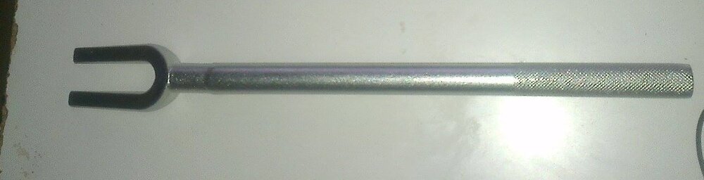

Oha, was ist das denn für ein feines Werkzeug? :o Danke patapaya für die Idee.

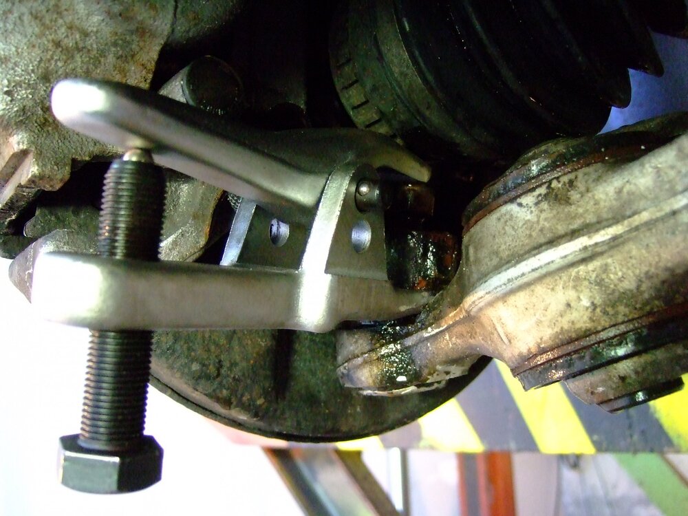

äh, kennt jemand ein gutes Werkzeug für diesen Kugelkopf, um dessen Mutter schadfrei lösen zu können? (Gewinde dreht sich ja gerne mit)
Ich habe dort in der Vergangenheit mit einer Schraubzwinge gearbeitet. Mit eben diesen Ergebnis. Der Kopf hat sich dabei zur Seite bis Anschlag geneigt und die Manschette zerstört ohne das ich es bemerkte. Ich schaue mal auf...ibäiihhh :p
Foto ist NICHT von mir:
http://photo.platonoff.com/Auto/20050210.Saab_NG900_Front_Suspension/20050210i.Clamp.jpg
aber nach dieser "tollen" Anleitung habe ich eben auch gearbeitet. Hust.
:D Ach nein, es ist bestimmt die Werkstatt die nach mir dran war schuld :-)

Du meinst jetzt nicht den Ausdrücker, sondern dieses "Fixierwerkzeug"...?
Schraube lösen und ganz runterschrauben, bevor der Zapfen ausgedrückt wird, vorher freies Gewinde reinigen und ölen, dann sollte es gehen. Ansonsten bleibt nur irgend so eine Konstruktion, um den Zapfen wieder festzukeilen, wenn er sich schon gelöst hat.

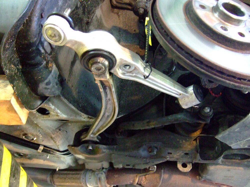

[ATTACH=full]83925[/ATTACH] [ATTACH]83925[/ATTACH] IMG_1184.thumb.JPG.092f34df2bd6cca245ead236f05cf050.JPG IMG_1185.thumb.JPG.809e1cd52d2a3d7ffbf5c26398d9e683.JPG [ATTACH=full]83925[/ATTACH] IMG_1184.thumb.JPG.092f34df2bd6cca245ead236f05cf050.JPG IMG_1185.thumb.JPG.809e1cd52d2a3d7ffbf5c26398d9e683.JPG so, nu habe ich heute die Winterräder aufgezogen und die Inspektion in den vorderen Radkästen gemacht. Die Spurstangeköpfe sind völlig ok und haben kein Spiel. Weiter unten habe ich dann im Querlenkerlager links einen Riss in der oberen Gummidichtung gesehen, siehe Fotos. Da kann ich mir gut vorstellen, daß Feuchtigkeit/ Wasser eingedrungen ist und Korrosion im Gelenk verursacht hat.
Behelfsweise habe ich den Riss mit Silikonmasse erst mal abgedichtet. Rechts war die Dichtung ok. Einige Gelenke dann mit Kriechöl eingesprüht und Gummidichtungen gesäubert.

Foto fehlt?! Manschette am Querlenker - du meinst das Traggelenk, woanders gibts keine Gummidichtung? Müsste der Querlenker komplett neu...

Fotos sind jetzt da- hat bei Firefox nicht funktioniert, nur beim Interner Explorer!?
Für Sekundenkleber ist der Riss zu groß, deswegen habe ich Silikonmasse draufgestrichen. Neuer Querlenker wäre bestimmt nicht billig :hmpf:
