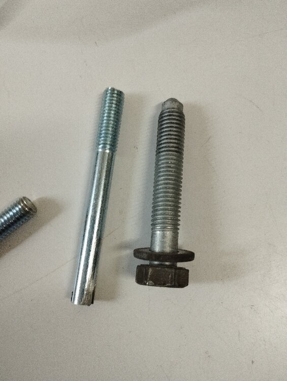

Aber einen anderen Tipp kann ich dir geben: mach dir aus zwei abgeschnittenen Schrauben zwei solche (dem Originalwerkzeug "Steuerstifte" nachempfundene) Führungsstifte, die in die beiden oberen Schraubenlöcher kommen - das hat den Ausbau sehr erleichtert, und ich gehe davon aus, dass das auch beim Einbau sehr hilfreich sein wird:
[ATTACH=full]184730[/ATTACH]
Da bei mir der Getriebeausbau kurz bevorsteht: Welche Masse haben denn die abgeschnittenen Schrauben?
Jop.
Nein, es sind M12-Schrauben.
Muss dann morgen nochmals OBI mit meiner Anwesenheit beehren :rolleyes:

Ok. Kann mich täuschen...
Werde heute Nachmittag nochmal nachmessen, denn ich hatte mit extra Bolzen dafür gedreht. Die liegen noch irgendwo rum.

Gerade nochmal nachgesehen: Ist tatsächlich M12.
