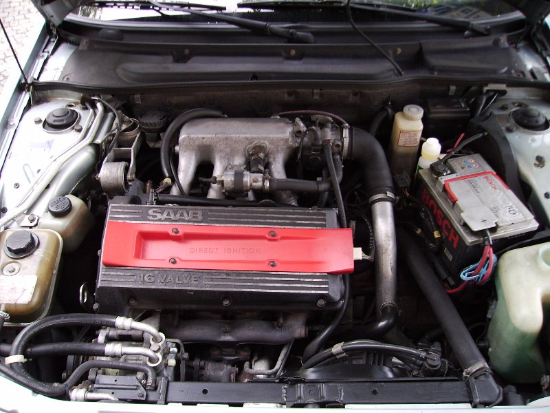

Es ist immer öfter vorgekommen, dass mein Radio beim kurzzeitig ausgegangen ist, wenn ich auf eine Apmel zugerollt bin. Mittlerweile geht das ganze Auto ab und zu aus, wenn ich steh und der Motor im Standgas dreht. Will ich das Auto dann wieder starten, hab ich in dem Moment keinen Strom. So ca. 20 Sekunden später funktioniert dann wieder alles. Ist halt immer ziemlich peinlich auf der Kreuzung. Ich habe leider keine große Ahnung von Autos, darum habe ich ein Bild von meinem Motor angehängt. Vielleicht weiß ja von Euch jemand, was der Fehler sein könnte. Es wäre klasse, wenn mir jemand die Teile markierenkönnte, die überprüft werden sollen. Danke für Eure Hilfe!! Gruß, Jens
