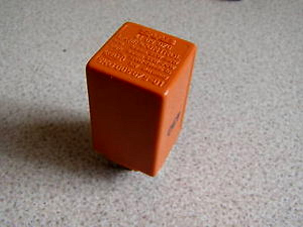

Das Relais heißt "lamp control relais" und sieht aus wie auf dem Bild. Ist von Hella.
