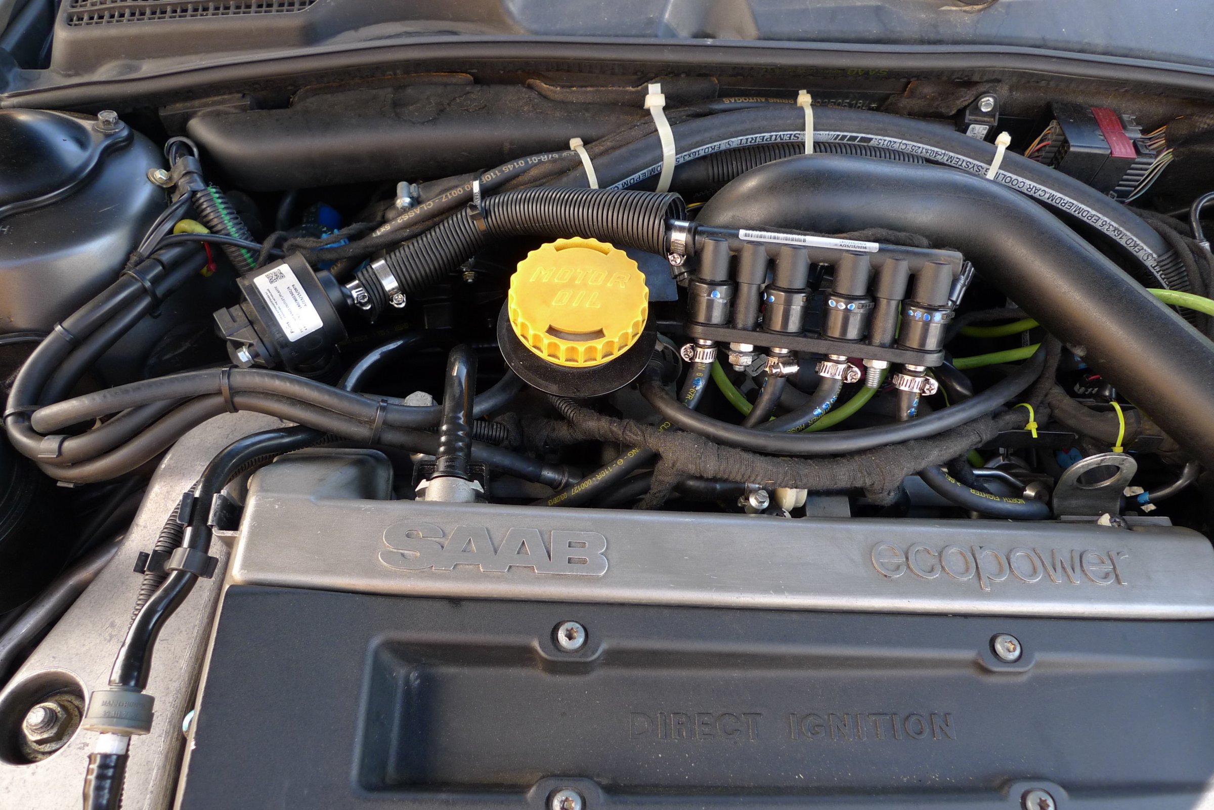

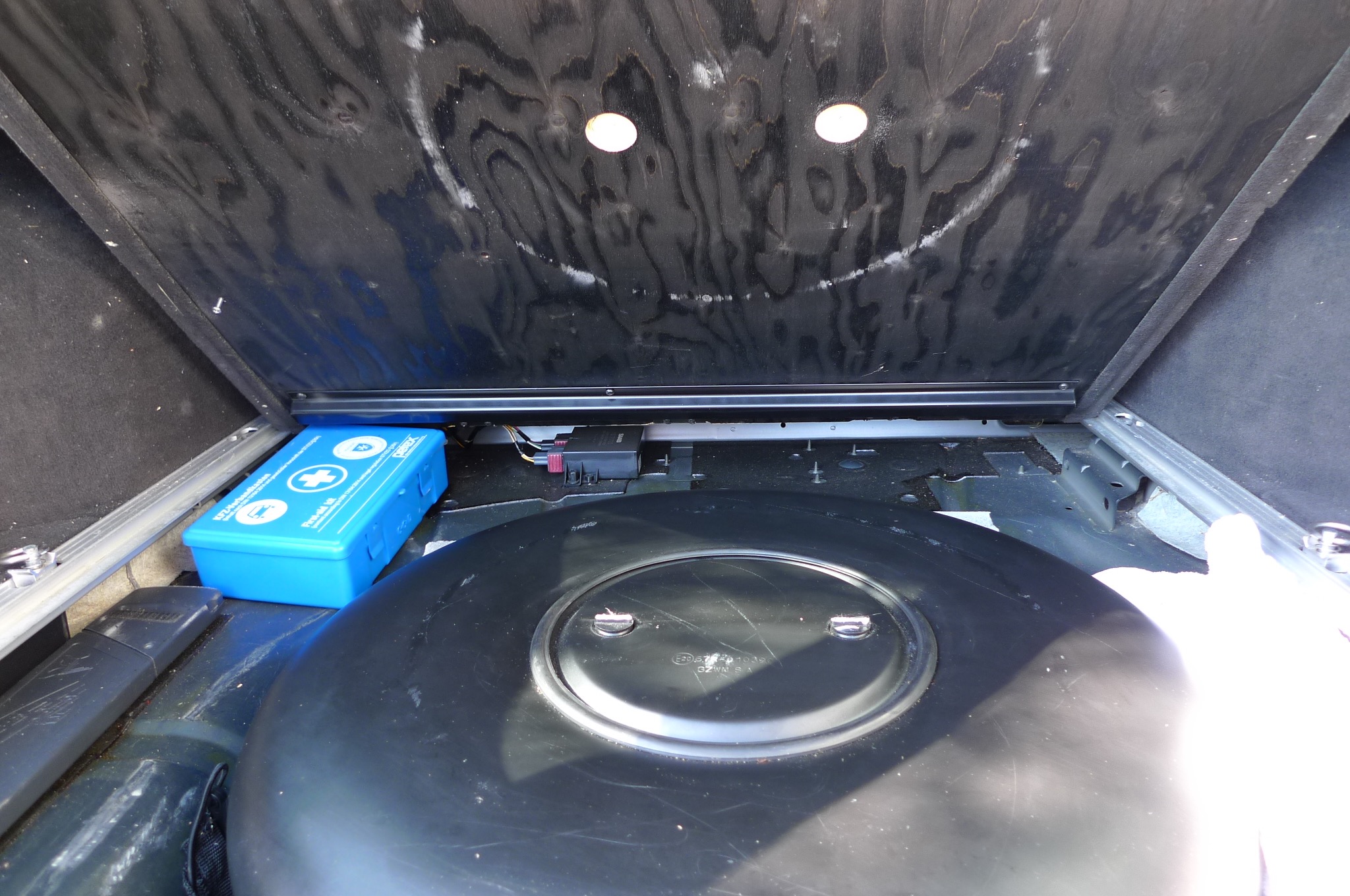

Seit ca. 45000km läuft eine Prins vsi 2 weitgehend problemlos im 2,3T von 2009 .Sie wurde in der Nähe von Köln eingebaut für ca 1900 € einschl. Leihwagen + Sprit . Der Tank fasst 72L brutto und passt ganz knapp in die Kombireseveradmulde ( Foto)- rein gehen ca 63 L. Kaihin gelb- kein flashlube o.ä. Der Wermutstropfen ist , daß bei ca. 4800 UpM die Maschine sich für eine Viertelsekunde zu verschlucken scheint, dann blinkt ab und an die ce leuchte für etliche Sekunden. Ein Besuch beim Umrüster konnte dieses Problem bisher nicht dauerhaft beseitigen. Demnächst bin ich nochmal dort wg. Filterwechsel , hoffentlich kriegt der Meister es dann hin. Erstaunlich ist, daß der Motor bei Vollgas im Gasbetrieb erheblich besser zieht, der Unterschied ist sehr deutlich.
Kürzlich riet der TÜV-prüfer , öfter mal ein Auge auf die Schläuche zu haben.(Foto)
Daher die Frage Nr.1, ob die Schläuche - Injektor zu Ansaugbrücke- auch aus Silkon sein DÜRFEN? (weil die Gummidinger wohl die hohen Temperaturen nicht mögen).
Frage 2. (Wo) gibt es Schlauchschellen, bei denen die Schraube senkrecht zur Zugrichtung positioniert ist?
Frage 3. Ich möchte lernen, wie man eine PN schreibt.
Eine herrlichen Sonntag wünscht PG2
L1130633.thumb.jpg.9227a6b730c466160736b701391f7bf6.jpg L1130634.thumb.jpg.993bb4bceabb154217313496dfbd6888.jpg
Die Schläuche dürfen aus so ziemlich allem sein, interessant ist einzig, dass sie eine 67R Nummer haben. Ansonsten sind sie für den lpg Betrieb nicht zugelassen.

ist dein Rail nicht fixiert? Fliegt das da einfach vor der Drosselklappe lose rum?
Ja, gibt solche Schellen. Ist nur wieder die Frage, ob die dir Gas zugelassen sind. Ich kenne an den Leitungen nur die Einwegschellen, die mit der passenden Zange zu gepresst werden.

PS: Verbandkasten unter dem Laderaumboden ist aber fast so unpassend wie Warndreieck da unten. Außer man fährt immer mit leerem Kofferraum.
Ich sehe bei der in Blickrichtung linken Schraube des Rail glaube ich noch ne Halterung...
Bzgl Schellen, sei froh, dass dich der TÜV Onkel damit so durch lässt, bei mir war geschraubt nicht erwünscht.
Dochdoch, ist mit einem Metallstreifen an einer Schraube des Gaszughalters befestigt.
Ich finde die Einwegschellen grauenhaft ,bin schon wg. abgerutschtem Schlauch liegengeblieben, danke für den Hinweis bzgl. Zulassung.Wo gibts die Schellen?
Wo gehören die Teile denn hin?
