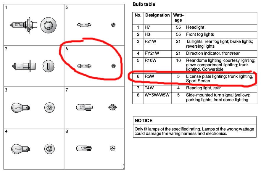

Die Birne der Kennzeichenbeleuchtung ist durchgebrannt. Laut Handbuch sollte da R5W 12V 5W rein. Aber ich finde keine passende Birne.
Nun weiss ich leider nicht welches Leuchtmittel soll da rein?
Gib mal bei ebxx Soffitte 5W 36mm Länge ein, da solltest Du fündig werden……
Die verlinkte passt auf keinen Fall……
Ich hab C5W genommen, die hat gepasst und funktioniert und besitzt die gleiche Lichtfarbe wie die noch funtionierende.
