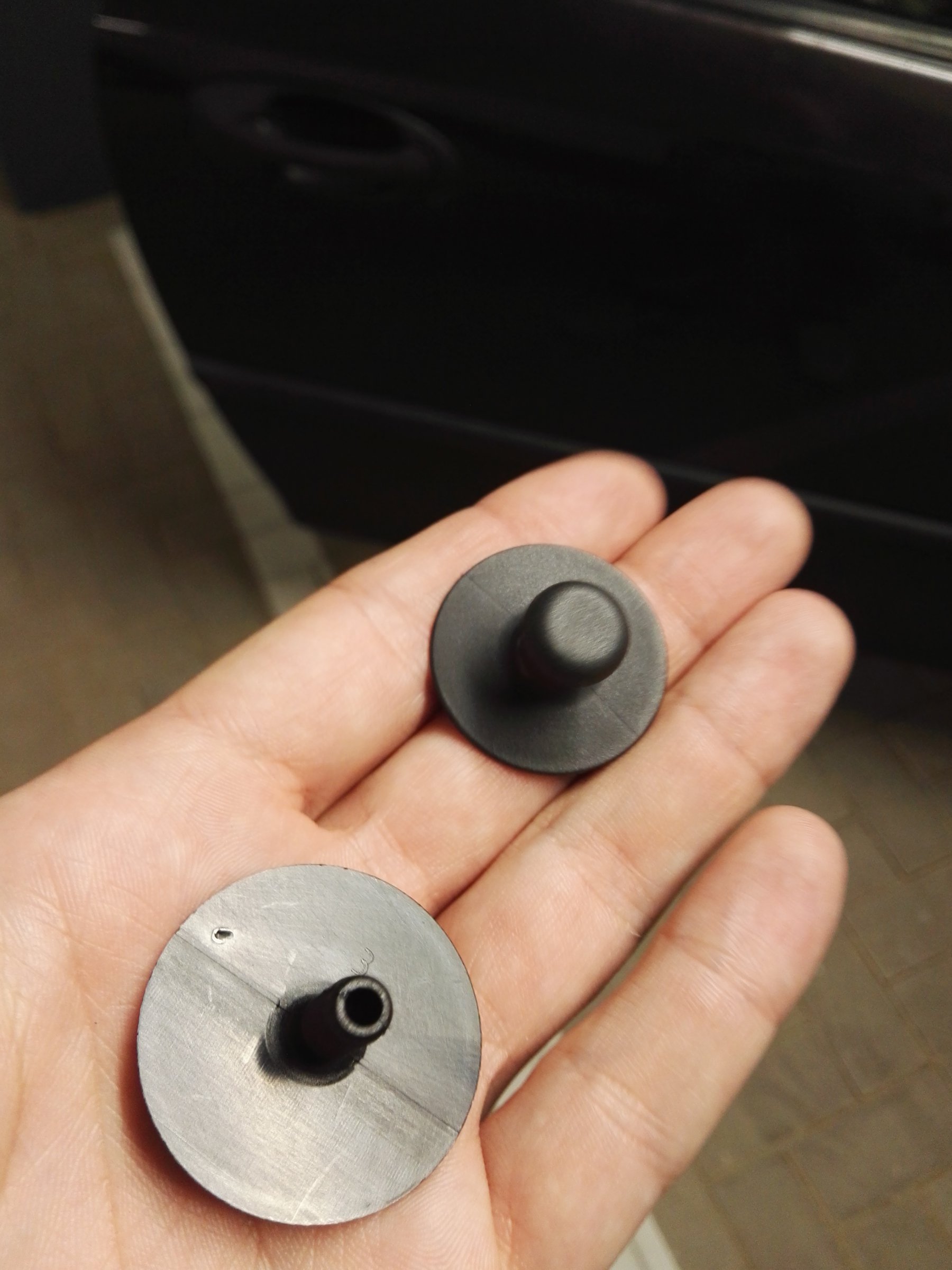

wie kriege ich die Pinöppel zur Befestigung der Fußmatten unter den Teppich?
Bei der Fahrerseite sind beide hin. Bitte nicht sagen, dass der Teppich raus muss...
Lg Jacob
Moin,
Lg Jacob
Das wird nicht einfach werden, ich denke mal entweder den Sitz ausbauen und hoffen das Du dann von dieser Seite irgendwie unter den Teppich kommst, oder das komplette Programm, Sitz raus, Dichtung am Schweller abziehen und dann von dieser Seite gucken das Du weit genug unter den Teppich kommst............
Da werde ich mich wohl demnächst in meiner freien Woche den Spaß gönnen und mal den Sitz raus schrauben. Ach Mensch, wieso so eine tolle Lösung :confused: Naja dafür sollten die dann auch bis zur Presse halten :biggrin:

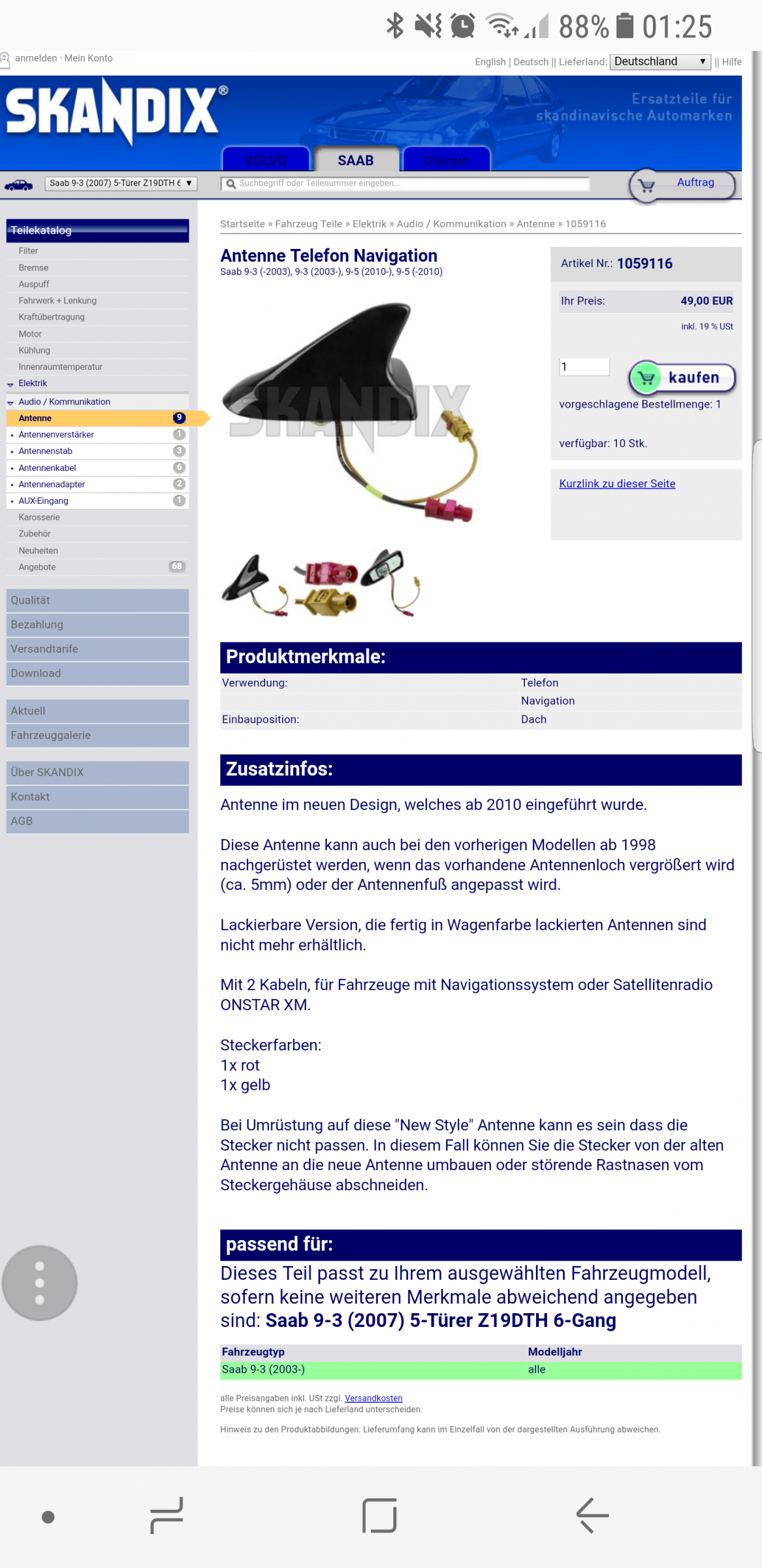

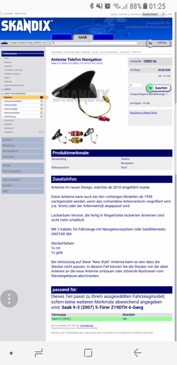

Gibt es für die Haifischantenne mit Telefon, Navigation etc. Ne günstigere Alternative als die von Saab für rund 200 Flocken?

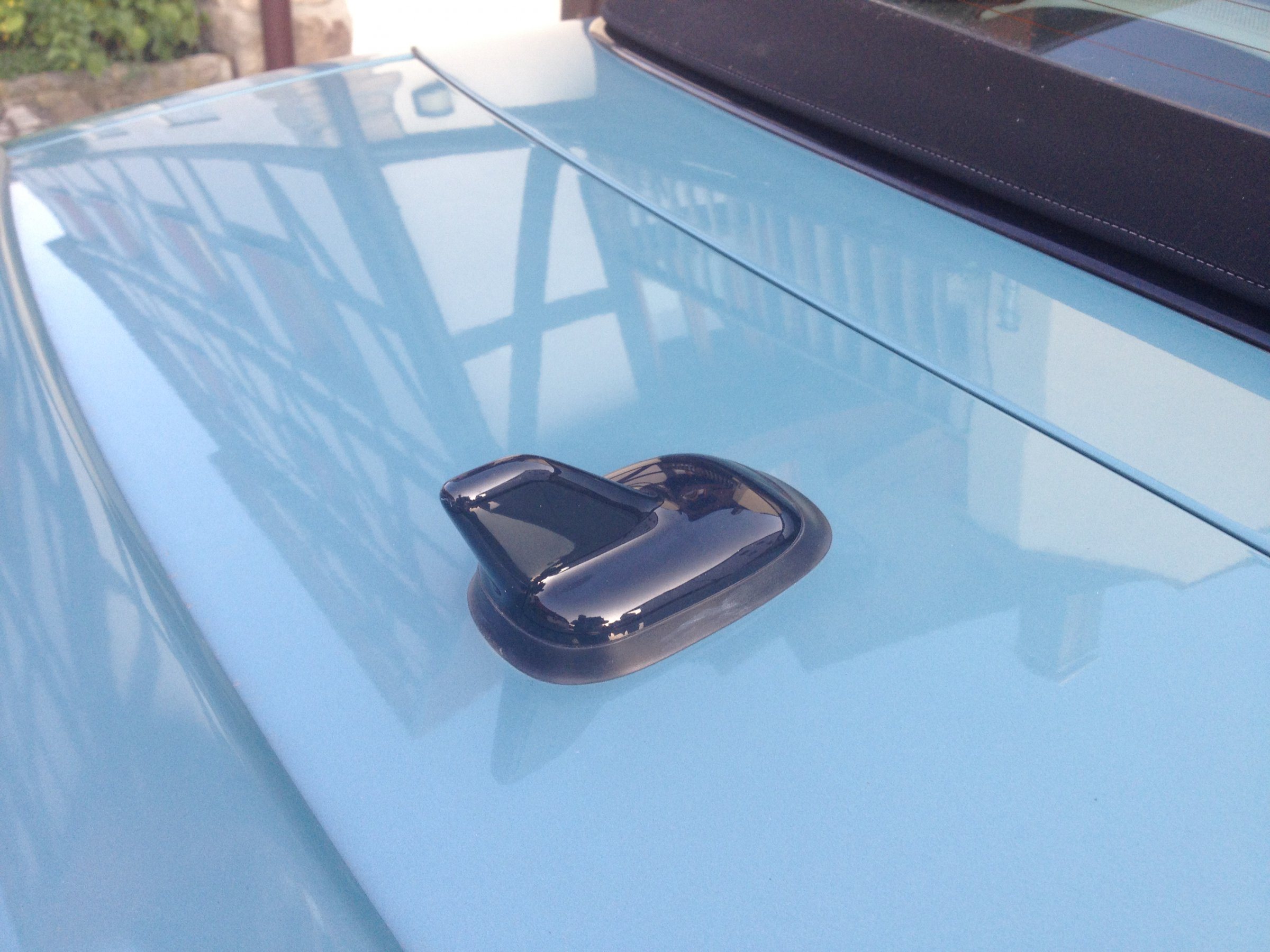

Ich habe eine von Audi gekauft, neuwertig für 20 EUR bekommen. Bild stelle ich mal ein.
Wichtig ist, dass die Anschlüsse passen und das Navi anschließend gut funktioniert.

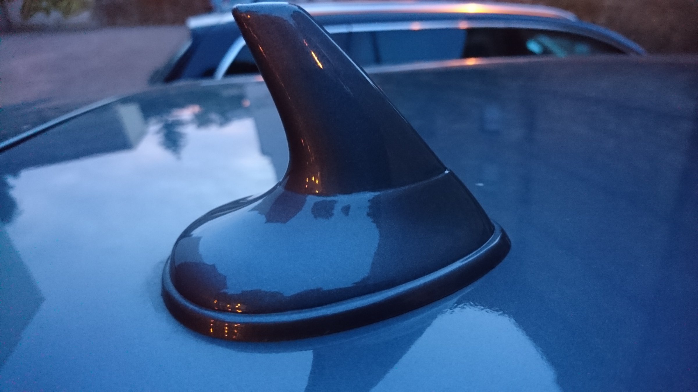

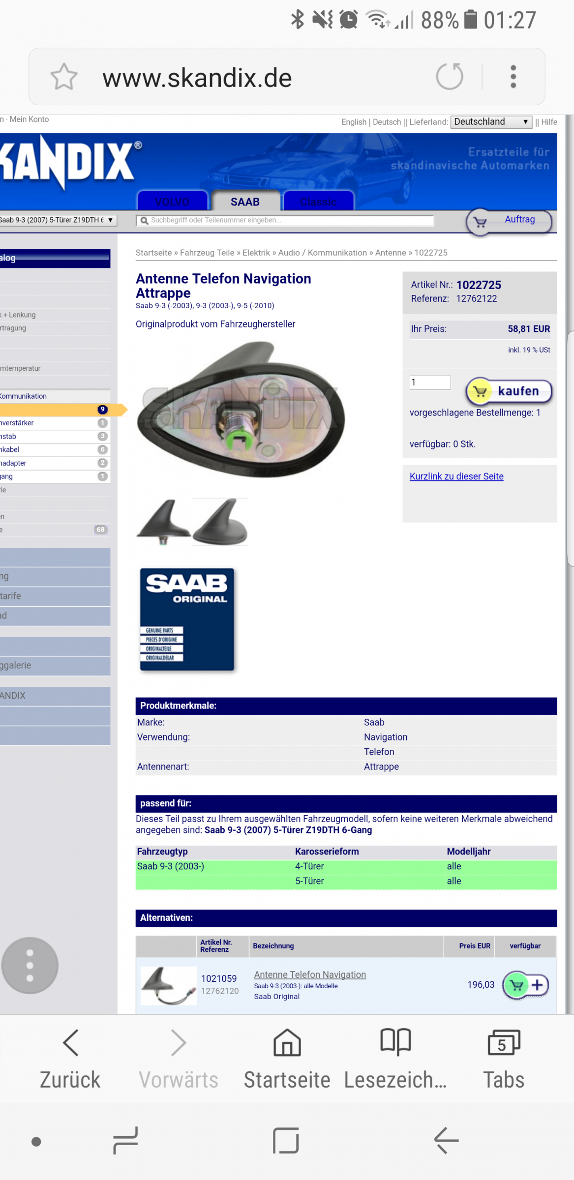

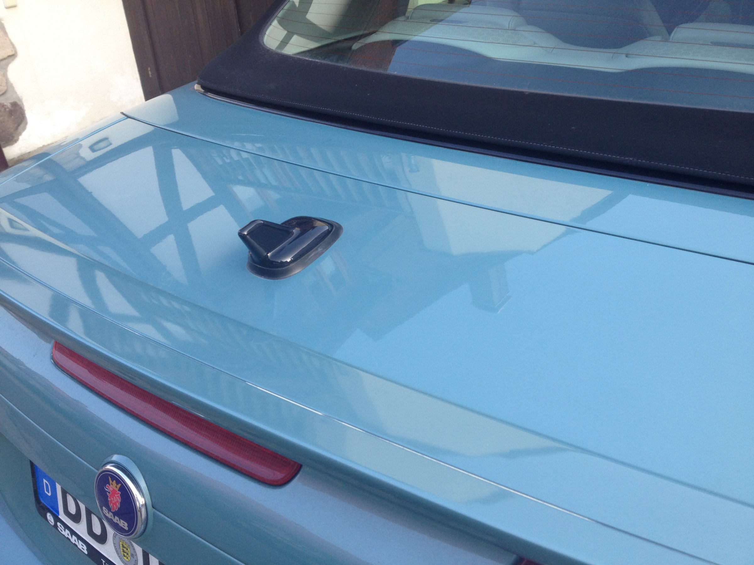

Hallo, ich habe bei meinem die Attrappe bei Skandix gekauft (58,81€) und anschliessend die Innereien von der alten Antenne eingebaut. Ist ne leichte Übung. Es gibt allerdings mindestens zwei Ausführungen der Originalantenne, die unterscheiden sich durch Befestigungschraben, bzw. deren Anzahl. Danach habe ich die "Hülle" in der Farbe meines Saab´s lackieren lassen, sieht top aus und ich denke, die Antenne wird nicht mehr das Objekt der Begierde für Marder...Und das seit mehr als einem Jahr.
Gruß Hugon
Ist die Attrape den von innen Hohl? Und kann man ohne Probleme die Technik aus der alten Antenne Raus nehmen und in die neue Stecken?
PS. Ich hab genauso eine Antenne wie duu auch auf dem Foto hast
Ja, die ist hohl, und ja, man kann das umbauen, es gibt Antennen die haben drei Bohrungen/ Schrauben und welche die fünf Schrauben/ Bohrungen von unten gesehen in der Antenne aufweisen.......dann die Antenne nach eigenem Gusto lackieren lassen und dann hat der Marder auch keine Lust mehr.........
Okay das ist schon mal gut als muss ich nicht vorher die Antenne ausbauen um Zu Sehen ob mit 3 oder 5 Bohrungen das ist erstmal uninteressant ja? Wieso Marder? Ich hab das Problem nie gehabt ^^ bei mir nagt nur der Zahn der Zeit an dem Teil :-D
Teppichhalter sind wieder drin. Ganzes Stück Arbeit.... Ich werde nachher oder morgen noch mal Tipps posten.

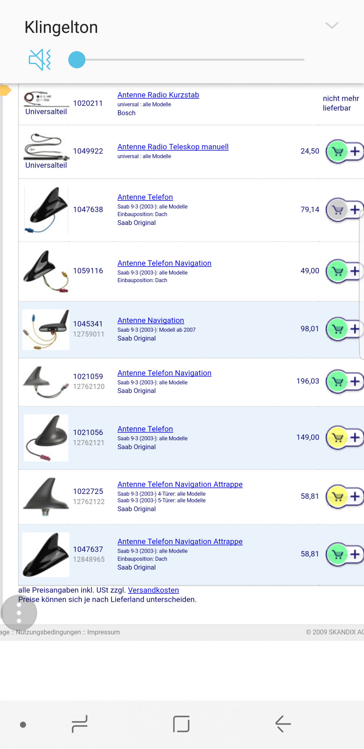

[mention=8684]Fabi3112[/mention] Es war bei mir so: die Attrappe von Skandix (SaabNr.12762122) hatte von unten drei Befestigungsschrauben. Ich hatte das Vergnügen sie an zwei Saab´s zu wechseln; einmal BJ.2005 und dann BJ.2009. Den Unterschied mit unterschiedlicher Anzahl der Schrauben habe ich allerdings erst festgestellt nachdem ich sie demontiert habe. Beim BJ.2005 hatte ich Pech und mußte ne neue komplette und damit teuere Antenne kaufen. Beim BJ 2009 war alles passend. Das will heißen: Die Dummy-Antenne ist nur zu einem Typ der Originalantenne kompatibel. Man sieht´s halt erst nachdem es abgeschraubt istasdf.
Für die Beschädigung der Außenhülle gibt´s wohl zwei Ursachen: die Einen sagen Marder, die Anderen meinen Gummialterung. Bei mir trifft beides zu.
Ich hatte mehrere Antennen geordert - theoretisch hätten auch andere passen müssen - dabei gab´s zwei Probleme: entweder hätte ich ein größeres Loch in´s Dach machen müssen oder es haben die Anschlußstecker nicht gepasst. Deshalb habe ich die "Original - Haifischfloße" genommen; sie passt zum Saab meiner Meinung nach auch optisch am besten.

Klingt Plausibel... hab grade mal bei Skandox geschaut, verstehe nicht wieso die new Style Antenne soviel günstiger ist als die ältere Version, ich meine das Loch zu vergrössern ist ja kein grossartiger Akt
